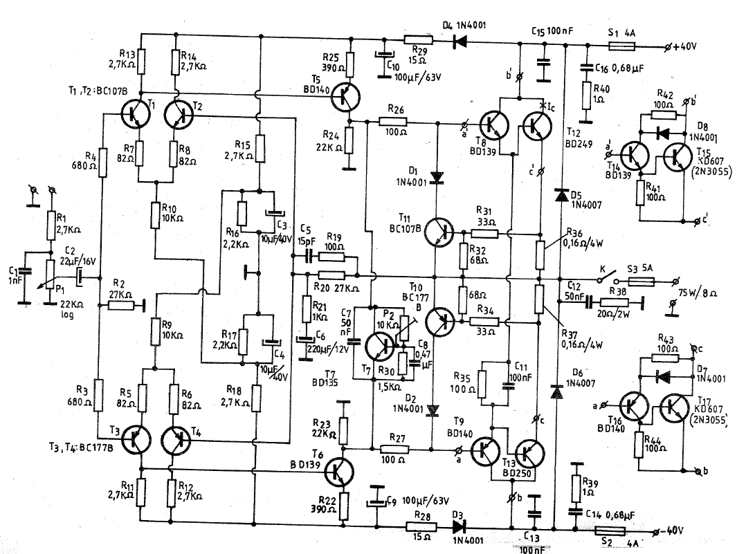

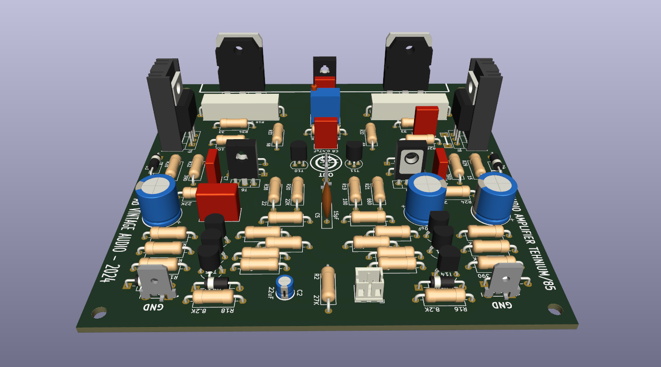

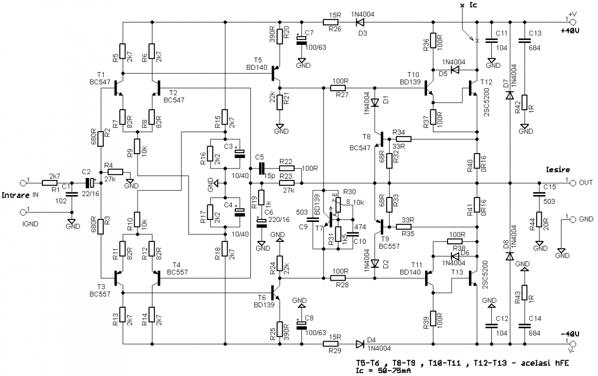

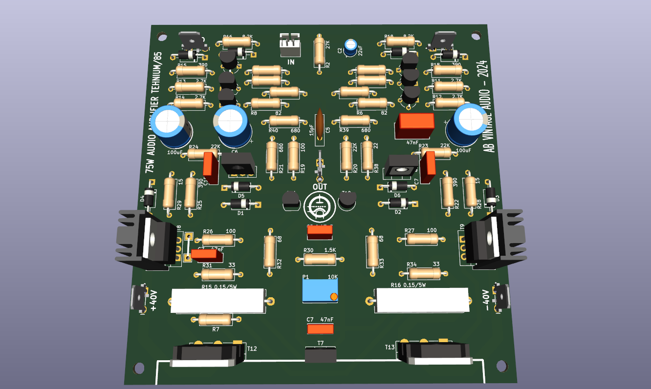

Salutare, in paralel cu amplificatorul de 100W prezentat aici, am mai inceput inca un proiect, chiar de luna trecuta si este vorba de amplificatorul de 75W prezentat in Tehnium 85 de dl inginer Barbu Popescu. Atasez si schema cu mentiunea ca am preluat generatoarele de curent constant din schema dl-ui Sorin Sava, ambele fiind similare. Se mai pot aduce imbunatatiri, chiar domnul @hpavictor mi-a sugerat cateva dar nu e cazul, nu la schema asta. Intentionez sa incep un proiect nou bazat pe schema de la Luxman A383 dar cu componente actuale, asa cum am procedat si in cazul pcb-ului din poze. Totusi, daca vreun coleg doreste placi pt varianta prezentata aici, sa scrie la postare, voi face cateva pe sfarsitul lunii.

La ce folosesc D5 si D6 din schema noua?
hpavictor (Dum Feb 18, 2024 12:47 am) • addybiru (Dum Feb 18, 2024 8:47 am)
Back EMF .... dar acolo trebuie folosite diode rapide , nicidecum lesinaturile alea ...
addybiru (Dum Feb 18, 2024 8:50 am)
Probabil astea erau disponibile pe atunci; la fel ca in cazul tranzistoarelor, voi pune altceva in varianta de test si in cea finala.

hpavictor scrie: Dum Feb 18, 2024 12:47 am Back EMF .... dar acolo trebuie folosite diode rapide , nicidecum lesinaturile alea ...
Eu de astea vorbesc, nu despre cele de la iesire la alimentari (la nivelul ala inteleg si eu).
Nu am mai vazut configuratia si nu le inteleg rolul.

Diode Baxandall.
Acesti utilizatori au apreciat autorul franzm pentru postare (total 2):
Mircea (Lun Feb 19, 2024 2:37 am) • hpavictor (Lun Feb 19, 2024 6:58 am)
Etajul VAS " vede " ca sarcina pe alternanta NPN doua jonctiuni BE spre iesire , iar pe alternanta PNP ( cu dublet PNP+NPN ) doar o singura jonctiune spre iesire .
Prin introducerea acelei diode suntate cu o rezistenta ( intre 10 ohmi si 220 ohmi , in functie de curentul prin etaj ) se reuseste o simetrizare a sarcinii etajului VAS .
Evident , acelasi circuit aplicat perechii NPN+NPN ( adica D5+R36 ) devine inutil , fiind probabil o eroare de desen .
Peter J Baxandall a reusit in acest fel micsorarea THD sub 0.07% in cazul amplificatorului cu final cvasicomplementar brevetat de Hung-Chang Lin din anul 1956 ( sursa de inspiratie pentru amplificatorul IPRS de 10W ) , iar acea dioda suntata se numeste in onoarea sa " dioda Baxandall ".
