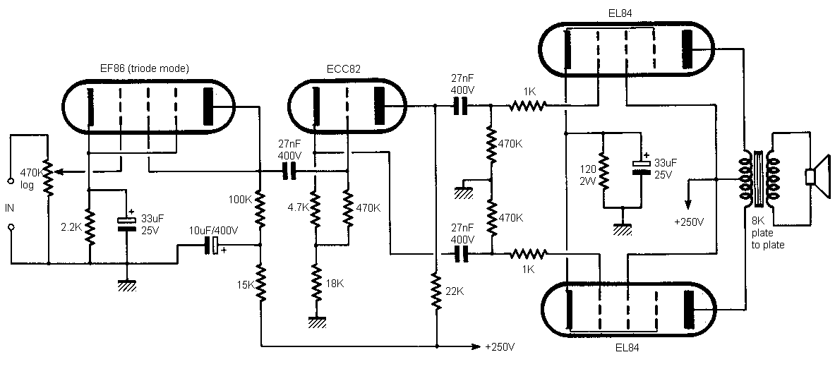

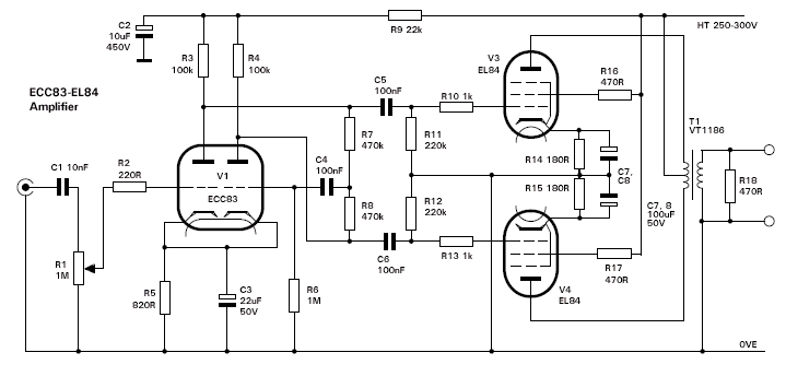

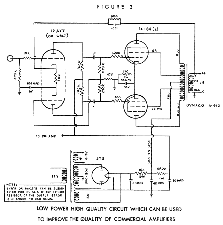

Sunt curios dacă putem discuta despre etajele de intrare și influența riplului alimentării in trei cazuri diferite , conform schemelor atașate mai jos :
Nu știți ce doriți ...
Amplificatoarele au câțiva parametri importanți , cum ar fi PSRR :
https://en.m.wikipedia.org/wiki/Power_s ... tion_ratio
De aia unele amplificatoare " merg " mai bine cu bobină de șoc pe alimentare , iar la altele pur și simplu nu contează ...
În principiu , structurile simetrice sunt mai imune la riplu .
" Secretul " este in etajul de intrare și etajul defazor ...

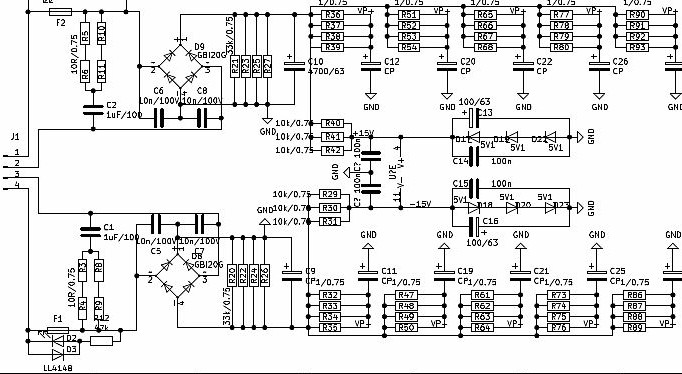

Traduc eu pentru cei ce nu înțeleg schema :
Avem un cuadripol : o intrare , o ieșire și o ecuație de transfer
Simplu , nu ?
Sper că știți de glumă ...
Adică puntea redresoare " vede " un condesator electrolitic ca sarcină permanentă ( simplist vorbind prima treaptă de filtrare ) , iar etajul care trebuie alimentat ( conectat la VP+ și similar VP- ) vede și restul de 5 electrolitici conectați galvanic in paralel .
Fiecare condesator electrolitic ( din treapta a doua de filtrare ) este conectat la puntea redresoare prin 4 rezistente de 1 ohm / 0,75W ( smd în cazul meu ) in paralel , astfel ca la fiecare trecere prin zero a tensiunii alternative din secundar , puntea redresoare să nu vadă curentul de încărcare la toți condesatorii electrolitici ... dar ei sunt in paralel ( cu excepția primului electrolitic , care este conectat la rândul lui in paralel cu grupul celor 5 electrolitici printr-o rezistență sumă de aproximativ 0,05 ohmi ( 4 rezistente de 1 ohm in paralel = 0,25 ohmi , iar 5 grupe de 0,25 ohmi in paralel = 0,05 ohmi ) care nu limiteaza prea mult curentul repetitiv
dar au efect benefic imens ( luate individual ) și împreună pot limita un curent mediu repetitiv de vârf foarte important , fără a mai murdări cu smog electromagnetic tot circuitul de alimentare de putere ( smog datorat deschiderii diodelor și formarea unui circuite rezonante cu inductanța complexa a secundarului și a primarului ; smogul se poate micșora prin montarea unor circuite snoober în secundar ) .
Deși pare complicat , nu este
Cu prețul a unor rezistente ieftine , se rezolvă probleme de zgomot aparent fără rezolvare simplă .
Ar mai fi câteva soluții tehnice de tip forță brută ( supradimensionări gen > 400% + ecranări magnetice + filtrări pasive în spectrul RFI etc ) dar filtrarea de tip CRC este un compromis cu rezultate excelente .

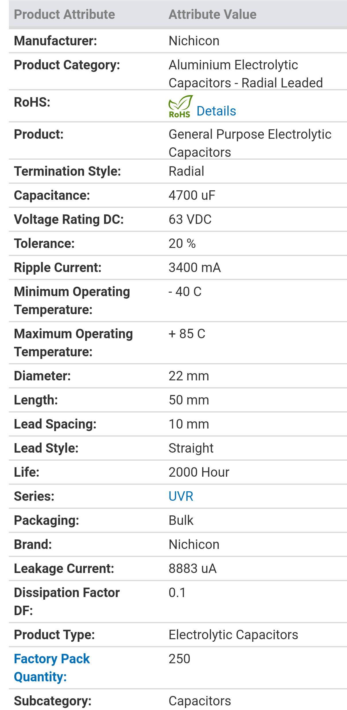

Ca sa înțelegeți mai bine , vă ofer câteva date despre condesatorii electrolitici , selectați de mine pentru schema de mai sus ; ați remarcat cumva care este valoarea curentului repetitiv mediu al acestui condesator electrolitic ?
Exact , este fix 3,4 A .
Adică sursa are un curent mediu repetitiv de 6x3,4 A =20,4A .
Hmmm .
Oare ce e ăla curent repetitiv ?
Păi cam scrie prin cărți ( din alea cu litere , grafice și cifre multe ) despre el ...
Orice tensiune alternativă suprapusă peste tensiunea continuă de polarizare va genera un curent alternativ prin condensator , care datorită pierderilor în dielectric va produce încălzirea condensatorului . Pierderile sunt dependente de frecvență si de forma de undă a tensiunii alternative .
Valoarea maximă efectivă a curentului alternativ maxim admis ( la o anumită frecventa si temperatură ) se numește curent repetitiv sau de riplu .
Ce trebuie sa facem noi ?
Să limităm curentul de riplu la o valoare " safe " adică sub valoarea maximă din datasheet , dar să nu limităm cu nimic curentul debitat de sursă către amplificator .
E simplu .
Capacitatea totală a bateriei de condesatoare electrolitice pe bara de VP+ va fi de 24.200 uF , având o valoare similară pe bara de VP- ...
Oare o fi puțin sau mult ?
Oare circuitul din secundar radiază smog electromagnetic mai mult sau mai puțin în comparație cu o sursă clasica formată dintr-o punte redresoare și 6 electrolitici conectați galvanic in paralel , a cărui curent repetitiv este limitat doar de diodele redresoare , de secțiunea sarmei cu care este bobinat secundarul și de proprietățile magnetice ale miezului transformatorului de alimentare
Nu doresc să deschid discuții despre inductanța de scăpări a transformatorului de rețea , despre tipul diodelor redresoare , despre modul de optimizare al circuitelor snobber , despre circuitele de lift GND , filtrele RFI din primarul transformatorului etc , toate fiind componente cu rol esențial în păstrarea purității spectrale a sursei de alimentare .
Daca cumva am greșit , vă rog să mă corectați .
E ora târzie , am gustat ceva anticovid
de prune ( cu ocazia onomasticii mele de Sf Victor , dar în avans , deoarece pe 11 noiembrie am treabă ) , așa că uneori am " lapsus " , dar și " lipsus " .

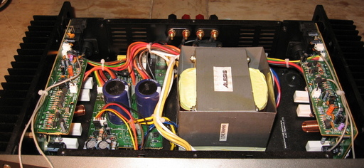

Sursa a fost dimensionată pentru un amplificator stereo cu pretenții de standard HiFi extins ( este vorba de un proiect propriu , denumit Minimalist 200 ) in clasa AB cu randamentul minim de 60% , alimentat la o tensiune diferențială de +/- 50V DC , iar puterea pe ambele canale simultan , garantată pe termen lung este de 100W / 8 ohmi , 200 W / 4 ohmi , iar pe termen scurt 330W / 2 ohmi ( aici intervine limitarea termică inerentă și circuitul de protecție SOA dimensionat corespunzător pentru limitarea disipației a celor două perechi de finali IRFP 240 / 9240 ) iar transformatorul de rețea va fi toroidal de 800VA / 230 V AC în primar și 2x37V AC în secundar , de preferință ca miezul toroidal să fie în secțiune un pătrat [ înălțimea = ( raza ext - raza int ) ] iar între primar și secundar se recomandă a se bobina un singur strat de sârmă ( CuEm diam 0,35 spre exemplu dar nu e critic ) drept ecran electrostatic , care va fi conectat la împământarea carcasei cu un singur capăt , celălalt rămânând izolat !
Ca totul sa fie fără reproș , mai este necesară montarea unei centuri magnetice ce consta într-o spira in scurtcircuit , evident montata pe exteriorul transformatorului , care anulează majoritatea radiațiilor parazite de tip EM ale transformatorului , convertindu-le în căldură .
Acea spiră in scurtcircuit este formata dintr-un singur strat de material magnetic din tola folosita la confecționarea miezului toroidal , cei ce confecționează transformatoare toroidale cunosc despre ce este vorba .
Asemenea centuri magnetice veți întâlni doar la aparate de foarte înaltă calitate !
Merită , la noi nu costa prea mult , dar avantajele sunt mari .

Aceasta centura din material de tola o conectezi sau nu la masa? Eu am conectat-o, o fi bine?hpavictor scrie: Mar Noi 10, 2020 1:22 am Ca totul sa fie fără reproș , mai este necesară montarea unei centuri magnetice ce consta într-o spira in scurtcircuit , evident montata pe exteriorul transformatorului , care anulează majoritatea radiațiilor parazite de tip EM ale transformatorului , convertindu-le în căldură .
Ceea ce regret este ca am facut-o suprapusa (capetele se suprapun cam 1-2cm), nu galvanic in scurt. Am facut-o degeaba?
2 intrebari de incepator, sa dai cu mila! Multumesc pentru lamuriri.

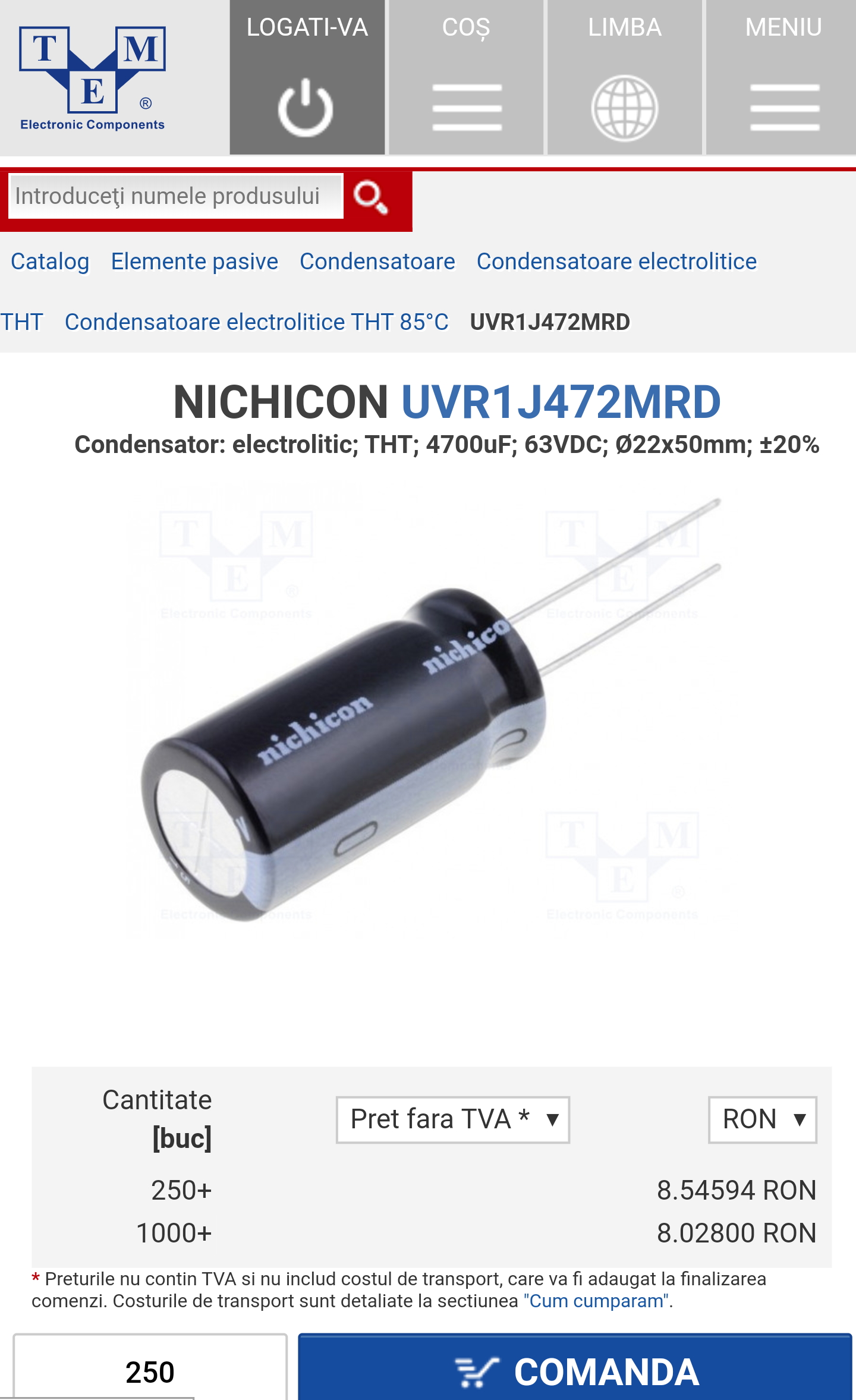

PS: Pretul derizoriu al condensatoarelor intre 1, 2 si 3A curent de riplu te obliga sa mergi catre 3A chiar de esti habarnist total.
O singura data am apelat pana acum la solutia de ecranare a transformatorului toroidal pt ca in ultimii ani am folosit trafuri E+I recuperate, de buna calitate.
Observatia mea a fost ca brumul magnetic radiat de traf a scazut suficient doar dupa al patrulea strat /spira de tola "bandajata" peste infasurari. E drept ca tabla mea era mult mai subtire decat cea din poza. In sus si in jos am ecranat cat de cat radiatia cu capace din tabla de otel de dimensiune mai mare (jos) sau egala cu traful (sus).
Ecranarea cu banda de tabla de tola [groasa] este folosita de fabricantii de aparate si la trafurile E+I Oricum, este de dorit o carcasa suficient de generoasa pt a putea lasa destui cm intre traf si zonele sensibile, de semnal mic.

Spira in scurtcircuit se realizează de obicei dintr-o fâșie de tabla de cupru , iar materialul magnetic de tip tolă se folosește la ecranare .
Spira in scurtcircuit ( pe exteriorul circuitului magnetic ) și ecranul magnetic au roluri asemănătoare , dar funcționează diferit .
Da , ecranul magnetic se conectează întotdeauna la împământare .
Daca ai fi avut posibilitatea să realizezi o spiră în scurtcircuit din materialul de tip tolă , reușeai doua lucruri dintr-un foc .
În industria electrotehnică , spira în scurt circuit din material de tip tolă se închide cu câteva puncte de sudură electrică , împreună cu papucul conexiunii de împământare .
