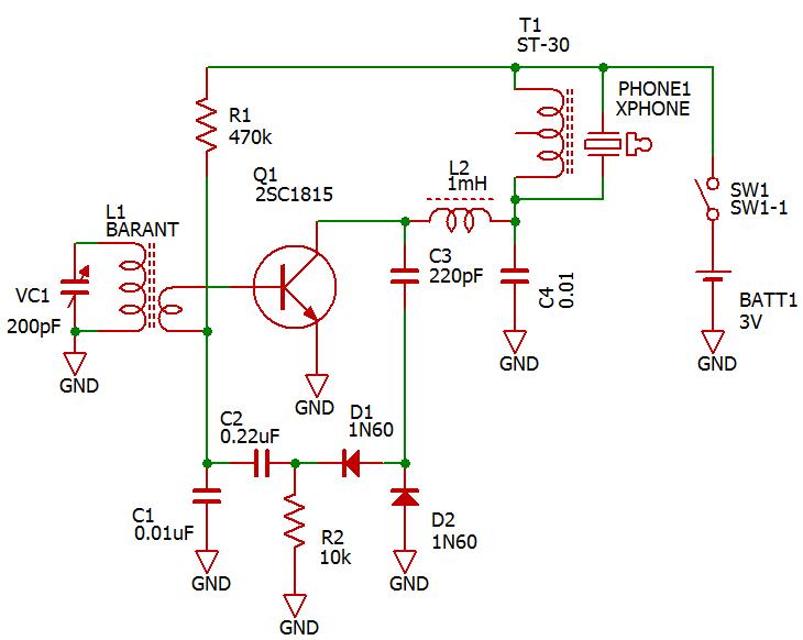

Prima impresie nu este grozava. Imaginea exportata are rezolutie scazuta (apare zimtata), nu este cum se vede in program. Pentru schemele simple se poate folosi captura de ecran. Un alt aspect negativ (care nu apare la Circuit Maker) este ca daca muti o componenta, firele de legatura nu se reconfigureaza automat. Asta nu mi-a placut nici la LTSpice, Microcap etc.

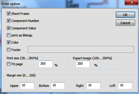

Așa, la prima butoneală : Imaginea exportată (png sau bmp) pare destul de bună (rezoluție 96dpi).

Daca programul este setat corespunzator exporta imagini bune.

Dupa ce am descarcat programul + dll-uri de pe Google Drive, mi-a aparut mesajul ca ar fi virusat. Acum a fost blocata descarcarea.
Il luati de pe site-ul oficial si ii puneti in folder dll-urile necesare.
Este destul de limitat acest program oferit gratis. Nu are simboluri pentru tuburi electronice, pentru microfon, difuzor etc. Are simbol pentru MOSFET cu doua porti (tetroda), care la Circuit Maker lipseste.
