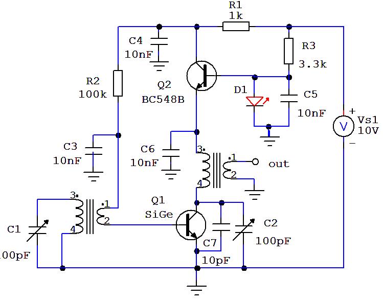

Tranzistoarele SiGe sunt putin utilizate de amatorii de montaje RF, pentru ca in general nu sunt cunoscute. Au frecventa de tranzitie de zeci de GHz, au factorul de zgomot sub 1dB si sunt disponibile la pret mic. Se utilizeaza in montaj cu emitorul la masa, in etaj simplu sau intr-o cascoda impreuna cu un tranzistor cu Si.
Desi sunt prezentate in foile de catalog ca fiind bune de la 1GHz in sus, se pot folosi la fal de bine si la frecvente mai mici (in benzile de US). Ar merge bine la la un amplificator pentru antena magnetica (cu bara de ferita sau bobina cadru), care este directiva (poate elimina interferentele), dar furnizeaza semnal de nivel mic.

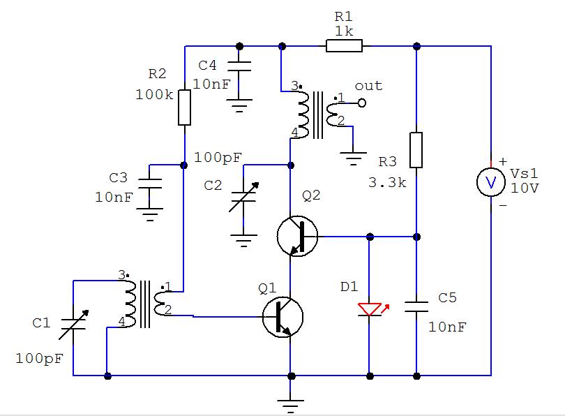

Mai intai va prezint schema unui amplificator cascoda.
Tranzistorul de la "etaj" este bine sa aiba factorul de zgomot foarte mic (ar merge bine 2SC3355 sau variantele SMD), dar se pot utiliza si BF-uri sau BFR-uri.
O varianta cu zgomot si mai mic este cea cu tranzistor SiGe fara cascoda. Este mai putin stabila, in caz de autooscilatii se neutrodineaza.
