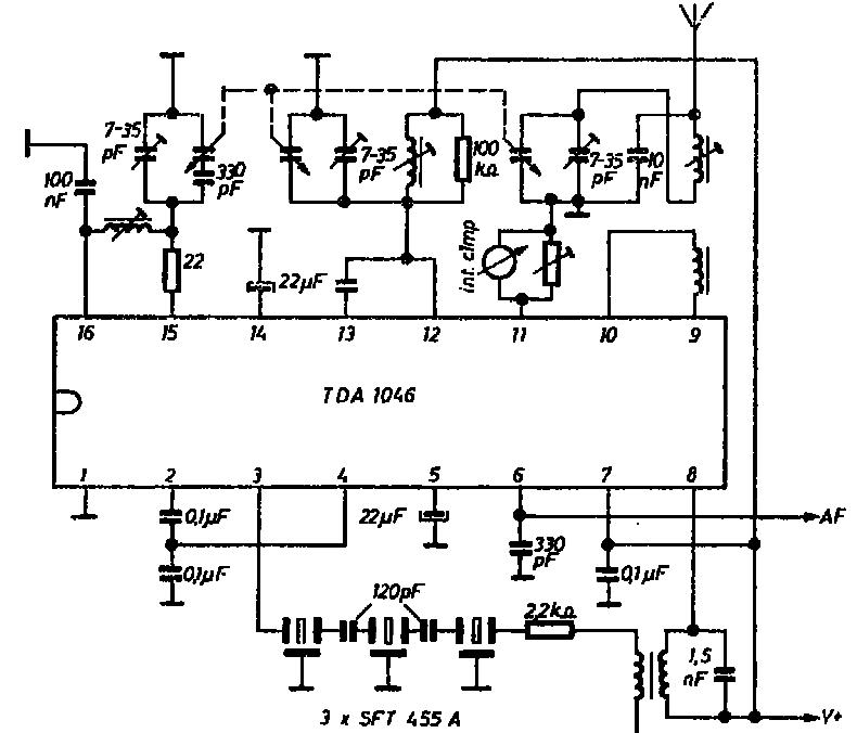

Intrucat inca mai sunt la vanzare circuite TDA1046, consider ca merita sa construiti un radioreceptor performant cu acest integrat.
https://megadinamic.ro/tda1046/1772.htm
Il mai au in sertare multi forumisti, deci se poate cumpara si de la ei daca puneti anunt pe forumuri.
Initial a fost produs de Siemens, dar s-a fabricat si la IPRS Baneasa dupa licenta.

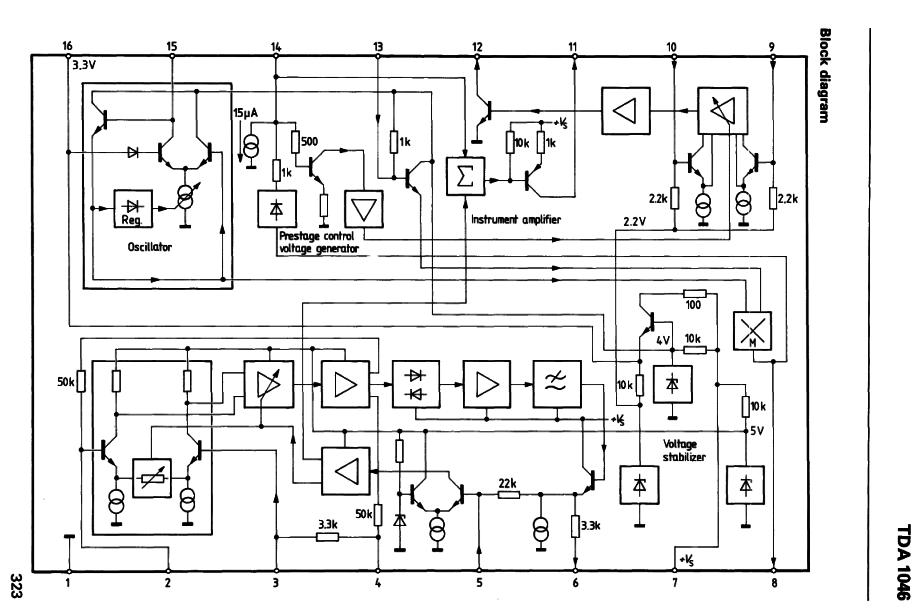

In foaia de catalog de la IPRS se da si schema interna a circuitului, care este destul de complicata (zeci de tranzistoare).
https://pdf.datasheetcatalog.com/datash ... DA1046.pdf
https://pdf.datasheetcatalog.com/datash ... 2029_1.pdf
In cataloagele de la Siemens ultima data a aparut in anul 1980, dar la IPRS s-a produs pana in anii '90.
http://bitsavers.org/components/siemens ... rcuits.pdf
https://www.rsp-italy.it/Electronics/Da ... 6-1977.pdf
https://manuals.plus/m/f1d0507058bf350c ... 7836d4.pdf
https://3v8hb.files.wordpress.com/2020/ ... 30-mhz.pdf
La noi a fost utilizat la radiocasetofonul auto Rally si la o combina miniturn,
https://www.elforum.info/topic/131976-a ... 0/page/98/
https://www.mediafire.com/file/o2rhxo6p ... i.pdf/file
Circuitul respectiv consuma mult curent si se preteaza la radioreceptoare stationare sau auto.

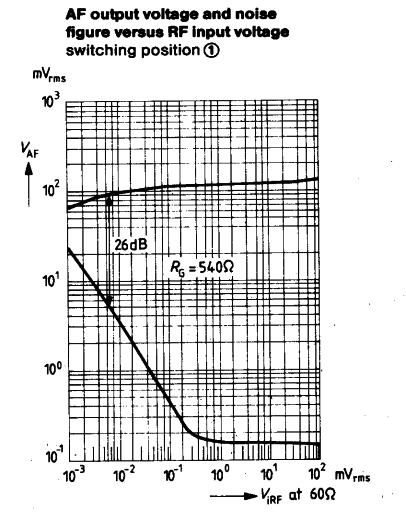

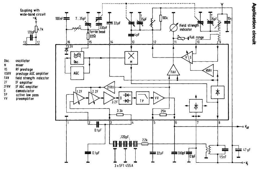

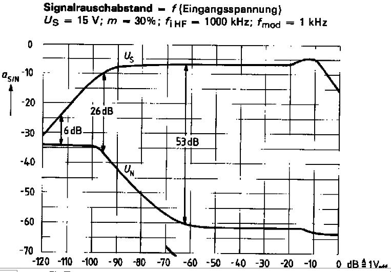

In foile de catalog sunt date toate informatiile necesare pentru construirea unui radioreceptor cu acest integrat.
Merge numai la AM, nu si la SSB/CW.
Sa folositi condensator variabil cu trei sectiuni (ar merge de la radio Selena), ca sa aveti amplificare mare in RF si selectivitate fata de frecventa imagine.
https://vdocuments.mx/radioreceptoare-c ... 5d57a.html
Radioreceptor AM cu CI TDA1046

Ca sa intelegeti schemele interne de la circuitele integrate analogice (sa nu mai fie un mister), va recomand sa cumparati si sa cititi (trecut prin calcule) cartea Circuite Integrate Analogice. Analiza Si Proiectare - Paul R. Gray, Robert Meyer.

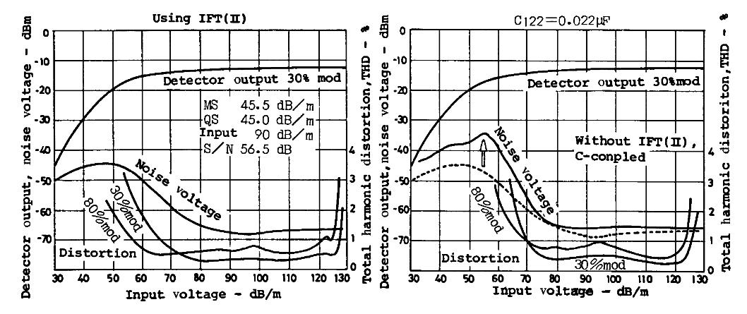

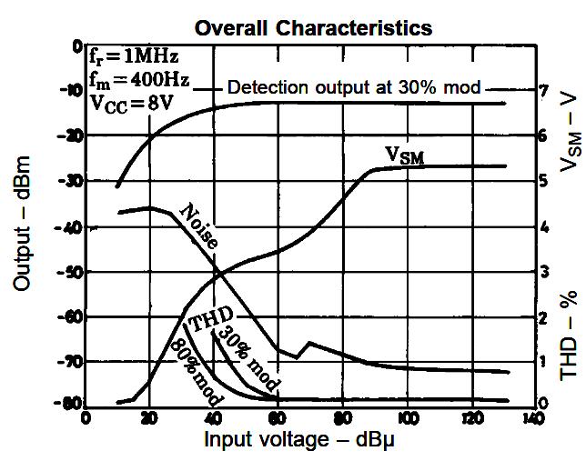

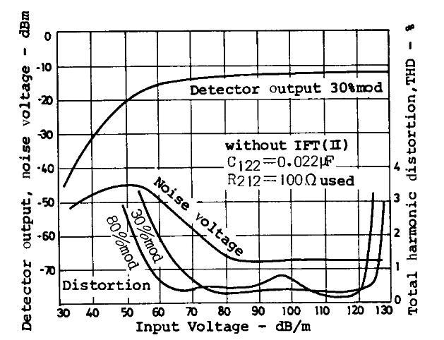

O deficiecta majora a radioreceptoarelor cu circuite integrate este data de faptul ca se foloseste cuplajul direct intre etajele amplificatoare (etaje diferentiale sau de alt tip). Zgomotul de banda larga, inclusiv de joasa frecventa, se transmite pe tot lantul de amplificare si ajunge la detector. Consecinta este un raport semnal/zgomot mai prost decat la radioreceptoarele clasice cu tranzistoare si cu circuite acordate (LC) la fiecare etaj din AFI. La schemele cu selectivitate distribuita (celule LC la fiecare tranzistor din AFI) zgomotul de joasa frecventa este eliminat, se transmite doar cel din banda de trecere a filtrului LC.
Unele circuite integrate radio au filtrare LC dupa AFI si la detector si in etajele audio nu ajunge zgomotul de joasa frecventa de la primele etaje ale circuitului (ARF, Mixer, AFI). Alte circuite au ARF cu sarcina acordata (circuit LC), care elimina zgomotul de joasa frecventa generat de ARF. De exemplu la TDA1046 (la pinul 12). Din pacate aceasta facilitate nu este utilizata de regula, in locul circuitului LC se pune un rezistor, sa se evite utilizarea unui condensator variabil cu trei sectiuni.
Circuitul TCA440 are filtru LC dupa AFI, detectia facandu-se cu dioda punctiforma cu Ge. Dar nu are circuit LC dupa ARF, cuplajul cu mixerul de face direct.
Si circuitul LA1135 (Sanyo) are circuit LC intre AFI si detector, amplificator RF nu are dar i se pune unul cu componente discrete. Era folosit la si la receptia SSB/CW, cu detector de produs extern.
La fel si LA1245, la care semnalul de la iesirea AFI se transmite la detector printr-un filtru ceramic (care este mai putin eficient decat filtrul LC la eliminarea componentei de joasa frecventa din AFI).
Chiar si circuitul TA7640AP (echivalent cu KA22471 de la Samsung), mai simplu si fabricat in milioane de exemplare (folosit la radiocasetofoane) are filtrare LC dupa AFI.
Circuitele integrate cu filtru LC dupa AFI se preteaza la receptionarea SSB/CW, deoarece din filtrul respectiv se poate extrage semnalul care merge la detectorul de produs.
Daca va uitati cu atentie la graficele afisate in foaia de catalog, veti vedea ca circuitele fara filtrare LC dupa AFI au zgomotul de fond mai pronuntat la semnal slab.
