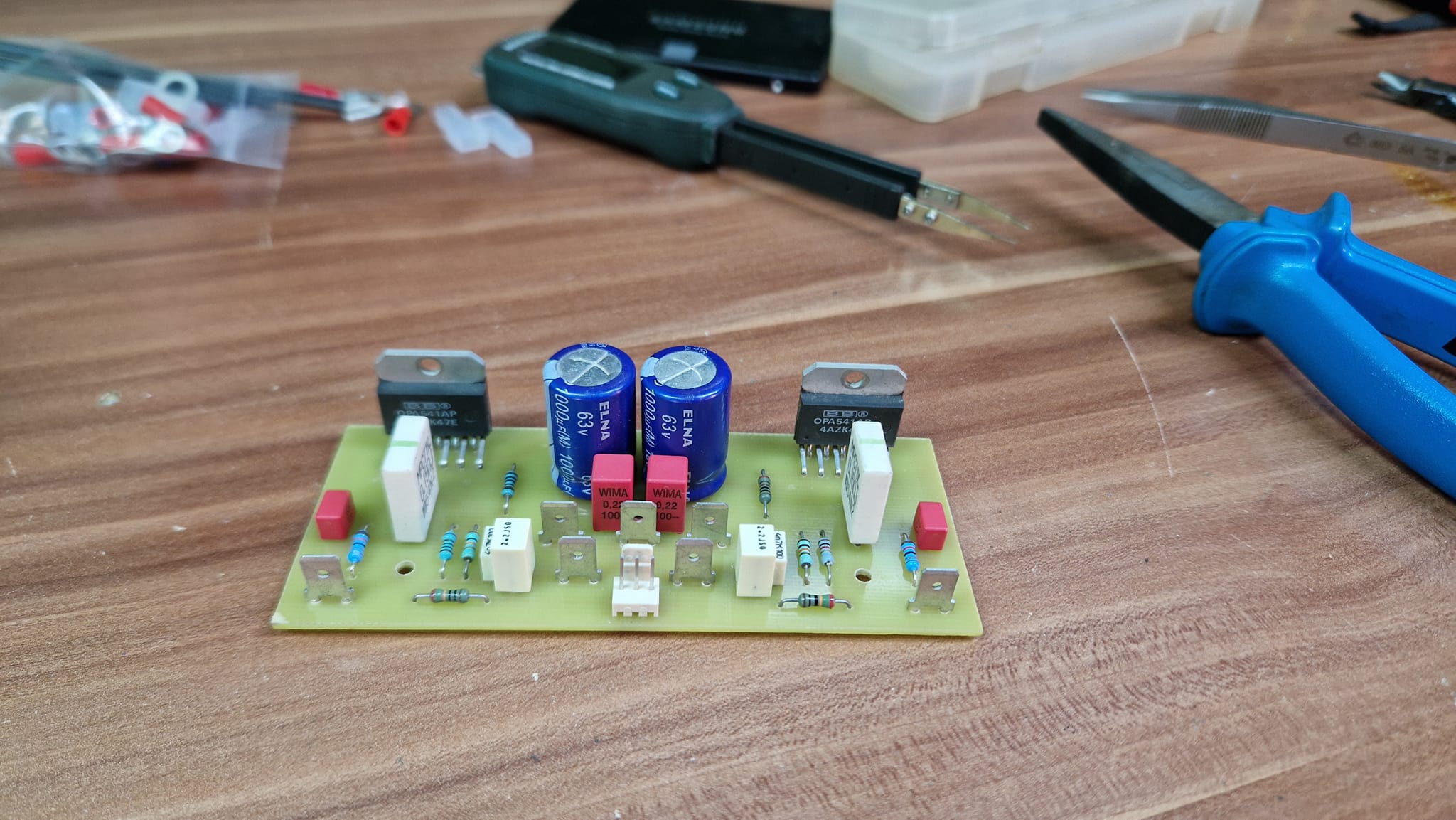

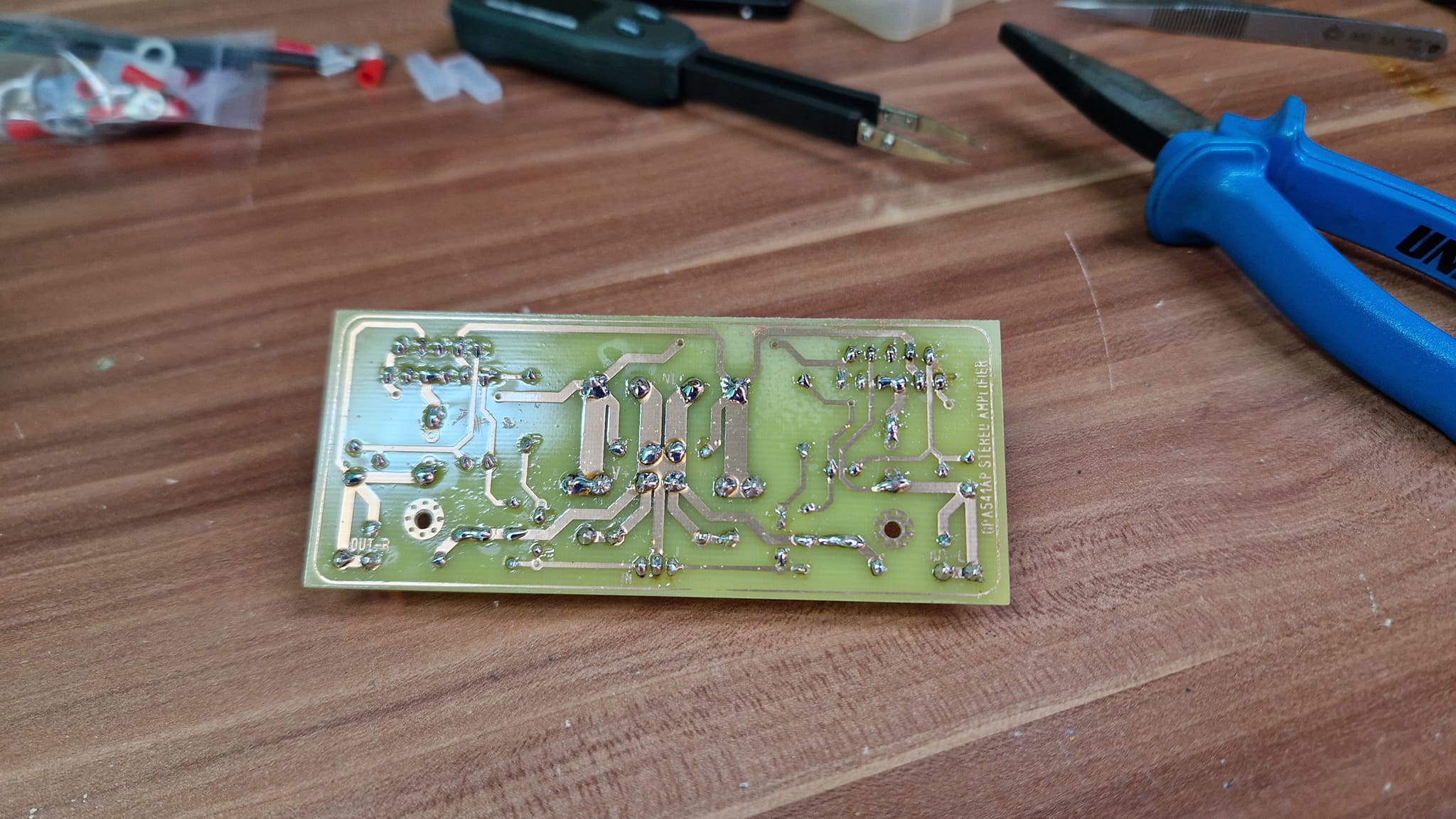

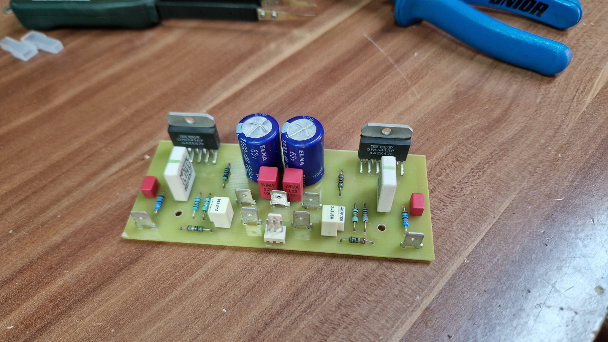

Salutare, azi am finalizat, ca tot nu am mai facut de ceva timp, un amplificator stereo cu integrate operationale de putere, OPA541AP de la Burr-Brown. In mod normal, aceste operationale sunt destinate altor aplicatii (driver motor, amp servo, surse programabile) dar, avandu-le in sertar de ceva timp, am cautat scheme si am gasit cateva, de amplificatoare audio, la o putere de iesire intre 100-160W cu alimentare de +/-35V. Cablajul este proiectat de mine si include ambele canale, urmand ca in cursul saptamanii viitoare sa ma apuc de teste. Chiar sunt curios de rezultate, avand in vedere ca nu am mai lucrat cu integratele respective pana acum.

La puterea aia ii trebuie radiator mare. Mi se pare subdimensionat montajul, chiar si condensatoarele electrolitice sunt cam mititele.

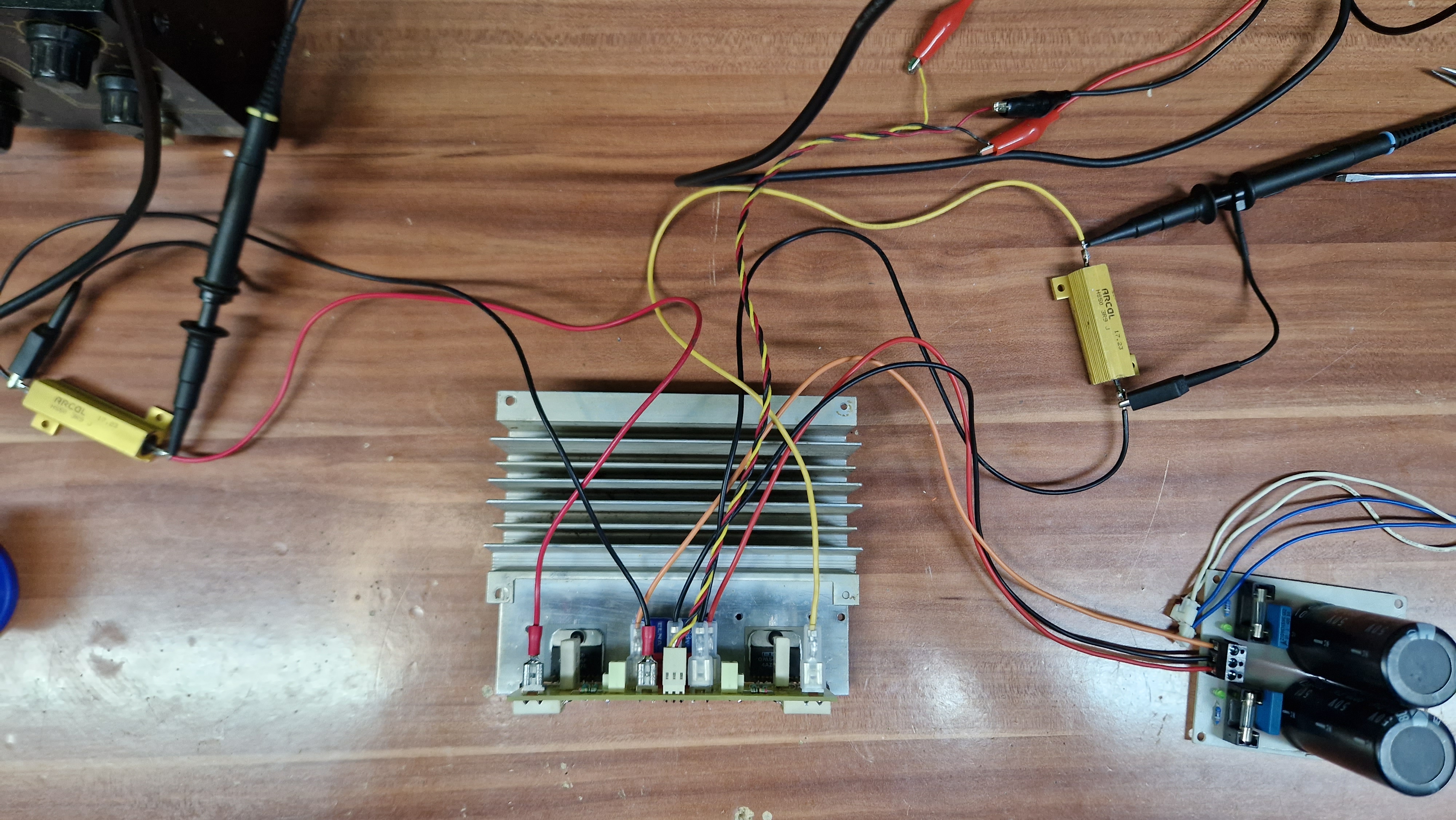

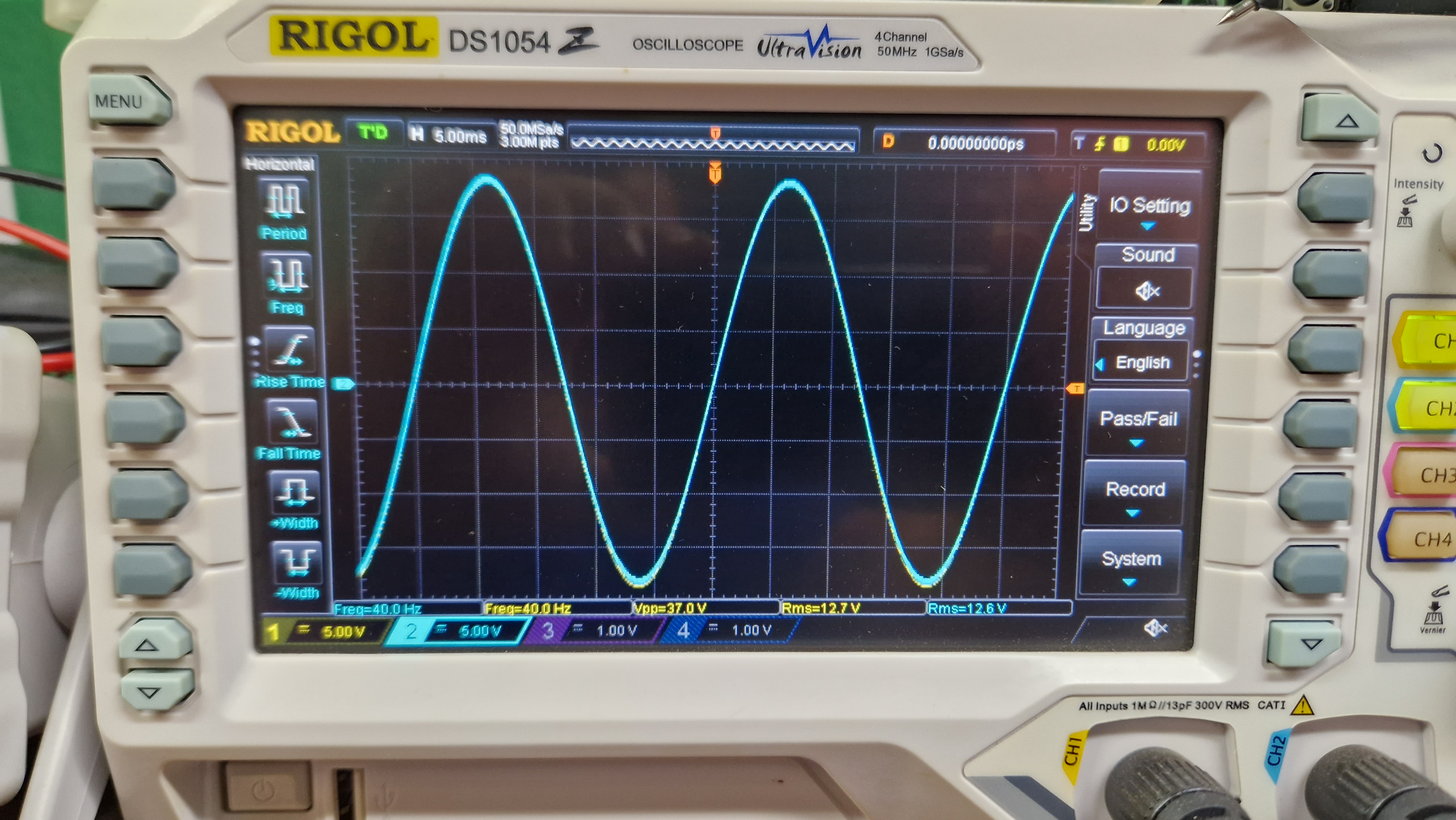

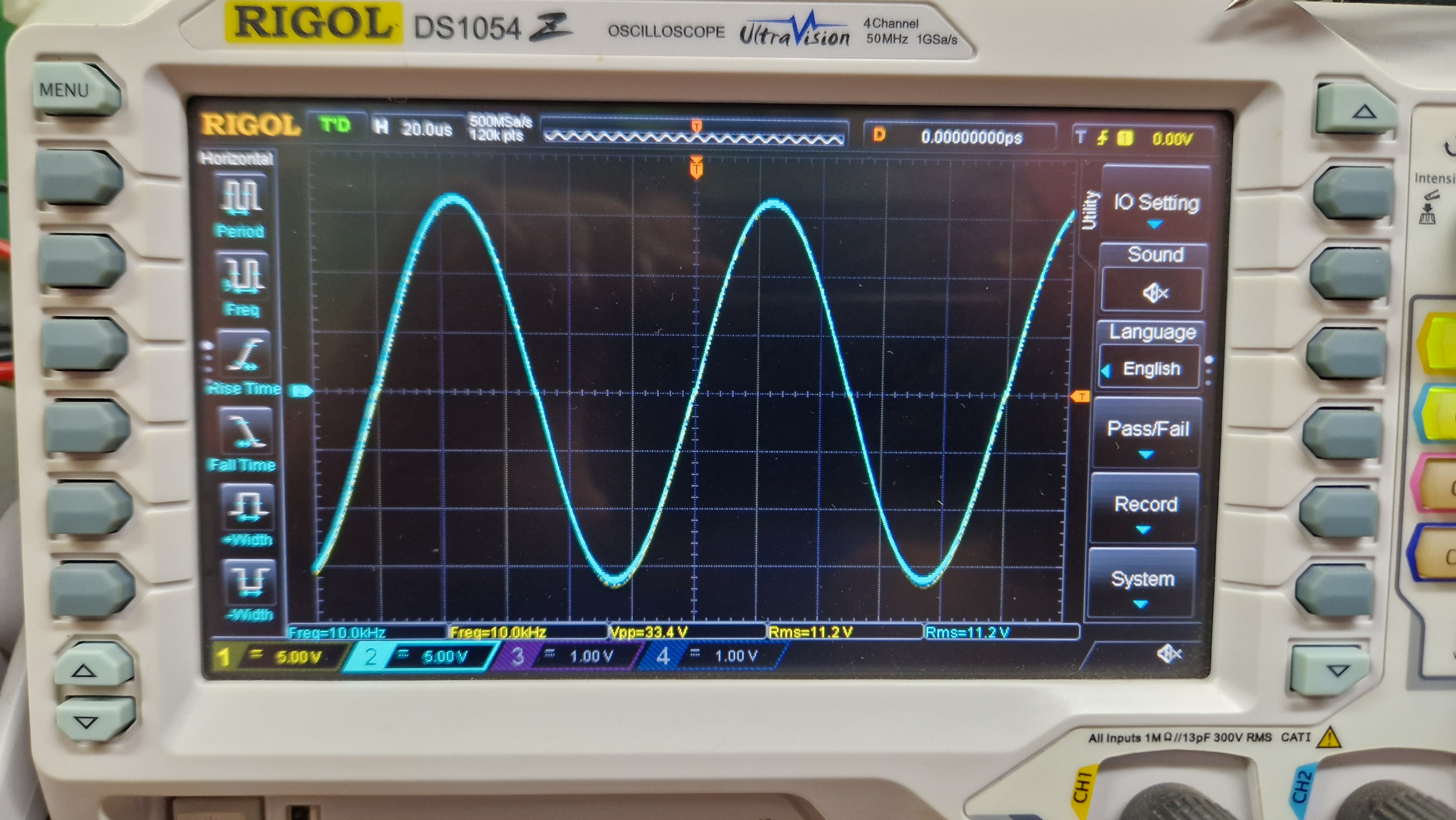

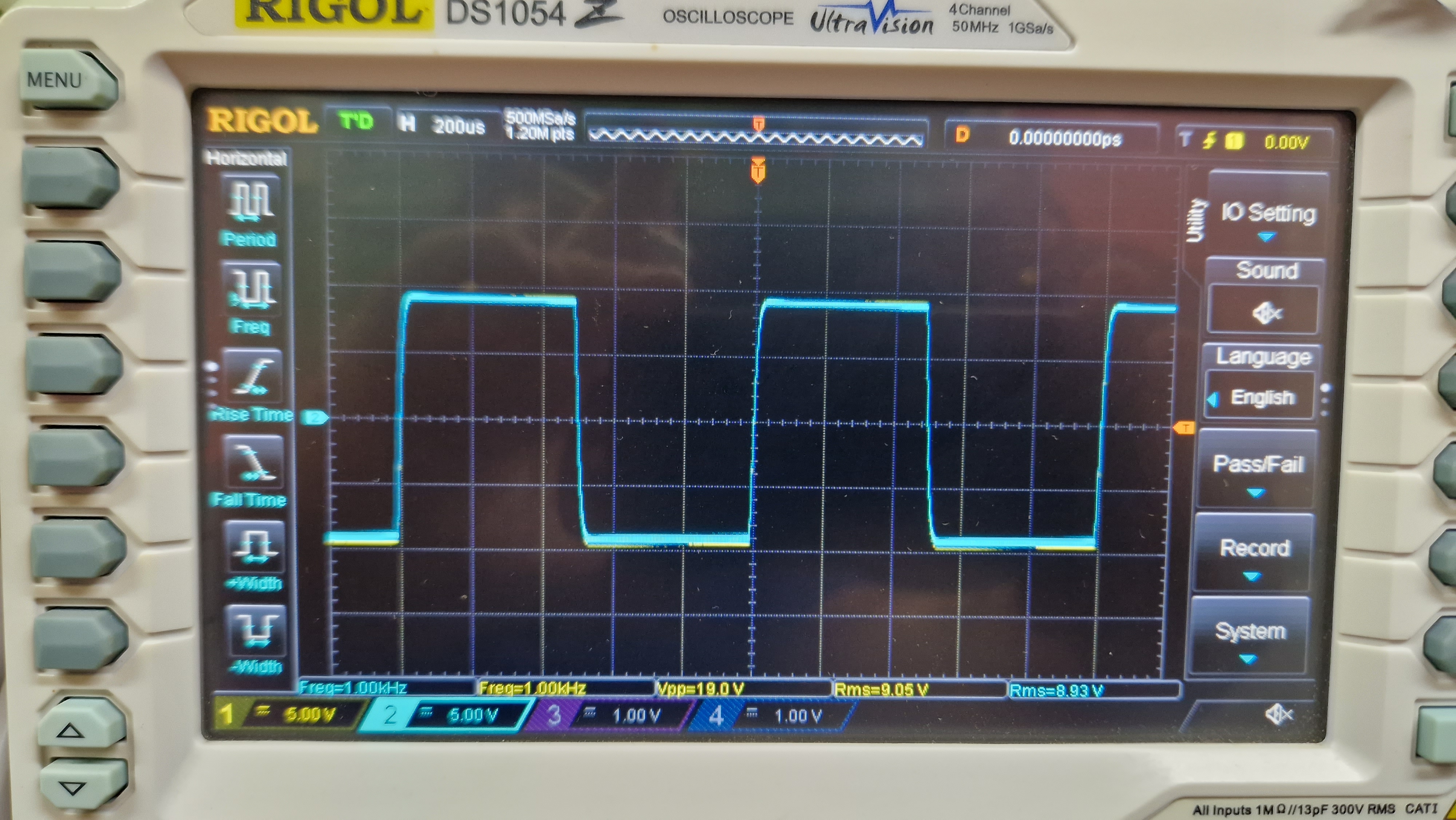

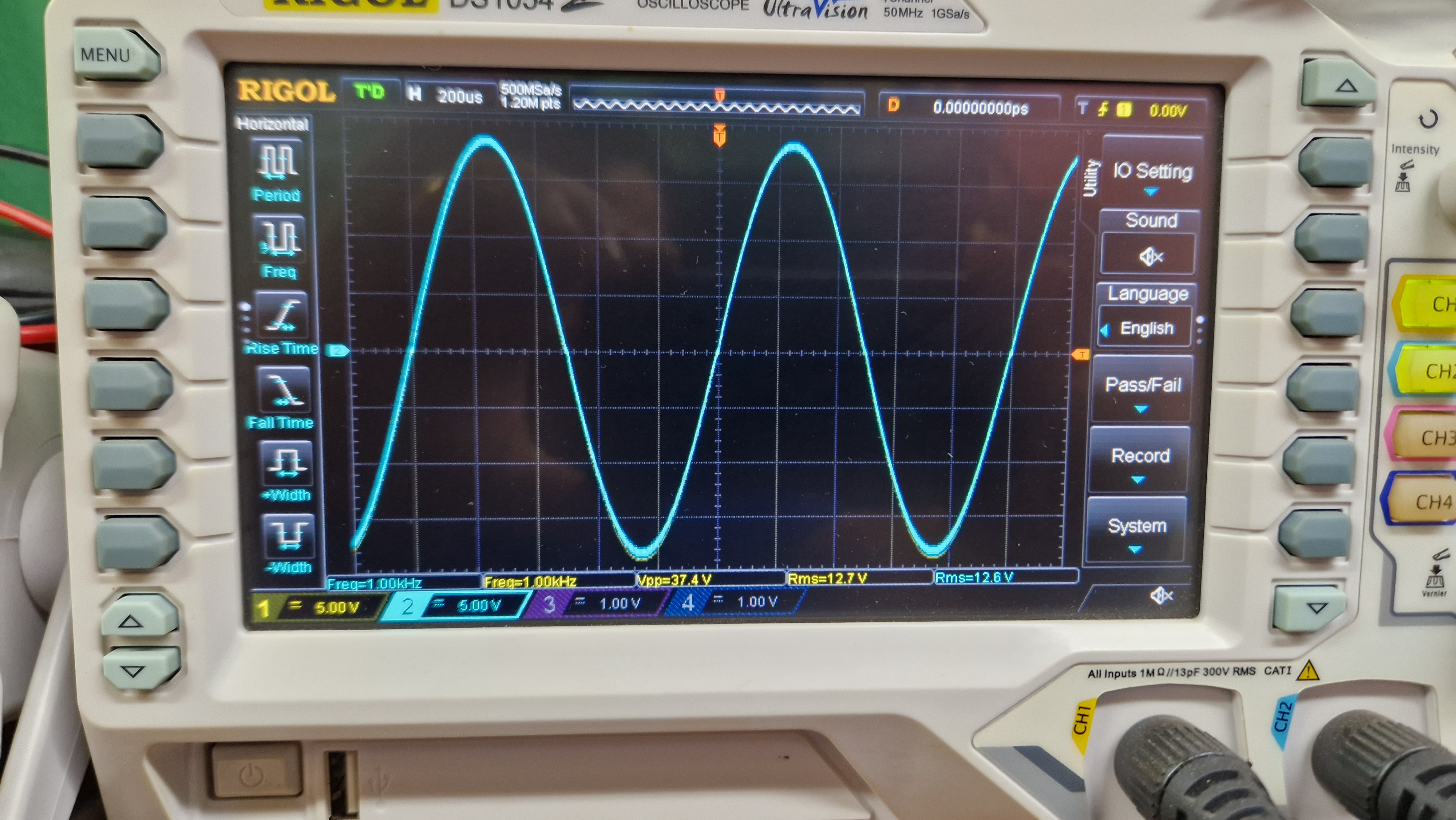

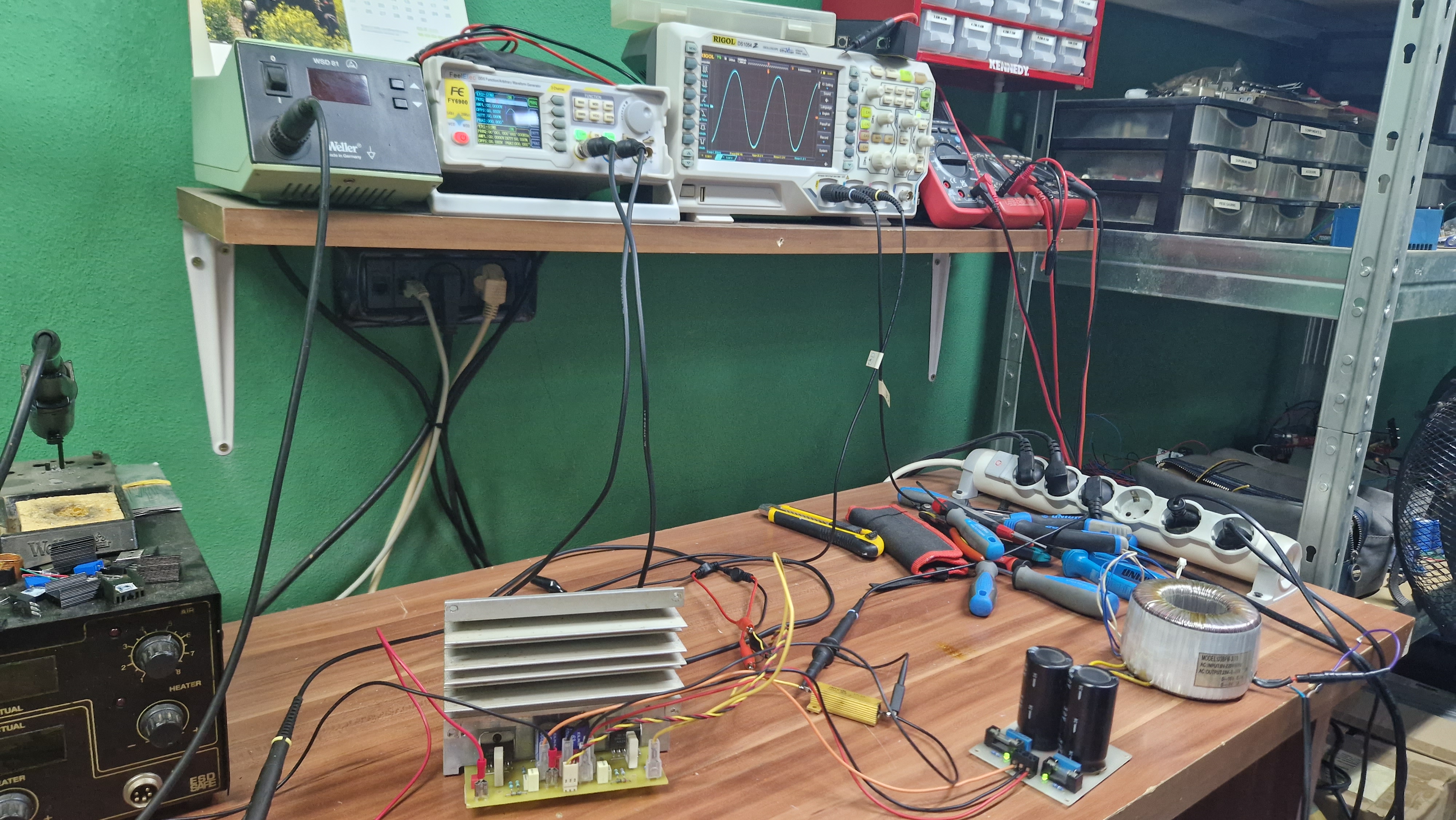

In alta ordine de idei, las pozele cu testele facute sambata, dupa ce am montat si restul. Nu e un proiect pe care voi insista, puterea de iesire e mai mica pt ca nu am avut o sursa potrivita, avand alimentarea de +/-30V. Am omis inca 2 rezistoare de 0.15/5W cand am desenat cablajul, le-am pus pe partea cealalta, in paralel cu cele doua de pe placa. Raspunsul la frecvente inalte (20KHz) este atenuat, oricum nu il voi folosi mai departe, ramane la stadiul actual. Prefer integratele specializate, cu astea poate voi face altceva.

VAX scrie: Dum Iul 02, 2023 11:56 pm ... condensatoarele electrolitice sunt cam mititele.
Mestere, alea sunt cu rol de rezervoare locale, 1000uF la puterea aia (2x50W max) sunt arhisuficiente. Sursa adevarata este pe alta placa, se vede din poze.
E o practica curenta sa faci montajele modulare. Vrei sa schimbi ceva, refolosesti ce merita, nu arunci totul.
Pana la urma, are 1dB atenuare de la 40Hz la 10kHz. Nu e foarte rau, cu o corectie de ton (minora) se poate liniariza. Altfel, e bun de o sursa ambientala in atelier.

Da, poate il voi folosi ocazional, am si un corector de ton pe care l-as putea cupla si ii gasesc si o carcasa.
VAX scrie: Dum Iul 02, 2023 11:56 pm chiar si condensatoarele electrolitice sunt cam mititele
Da, alea de pe placa amplificatorului...dar cele de pe sursa au 10000uF; se poate observa ca mai exista si placa sursei, cu redresarea si filtrarea respectiva.
