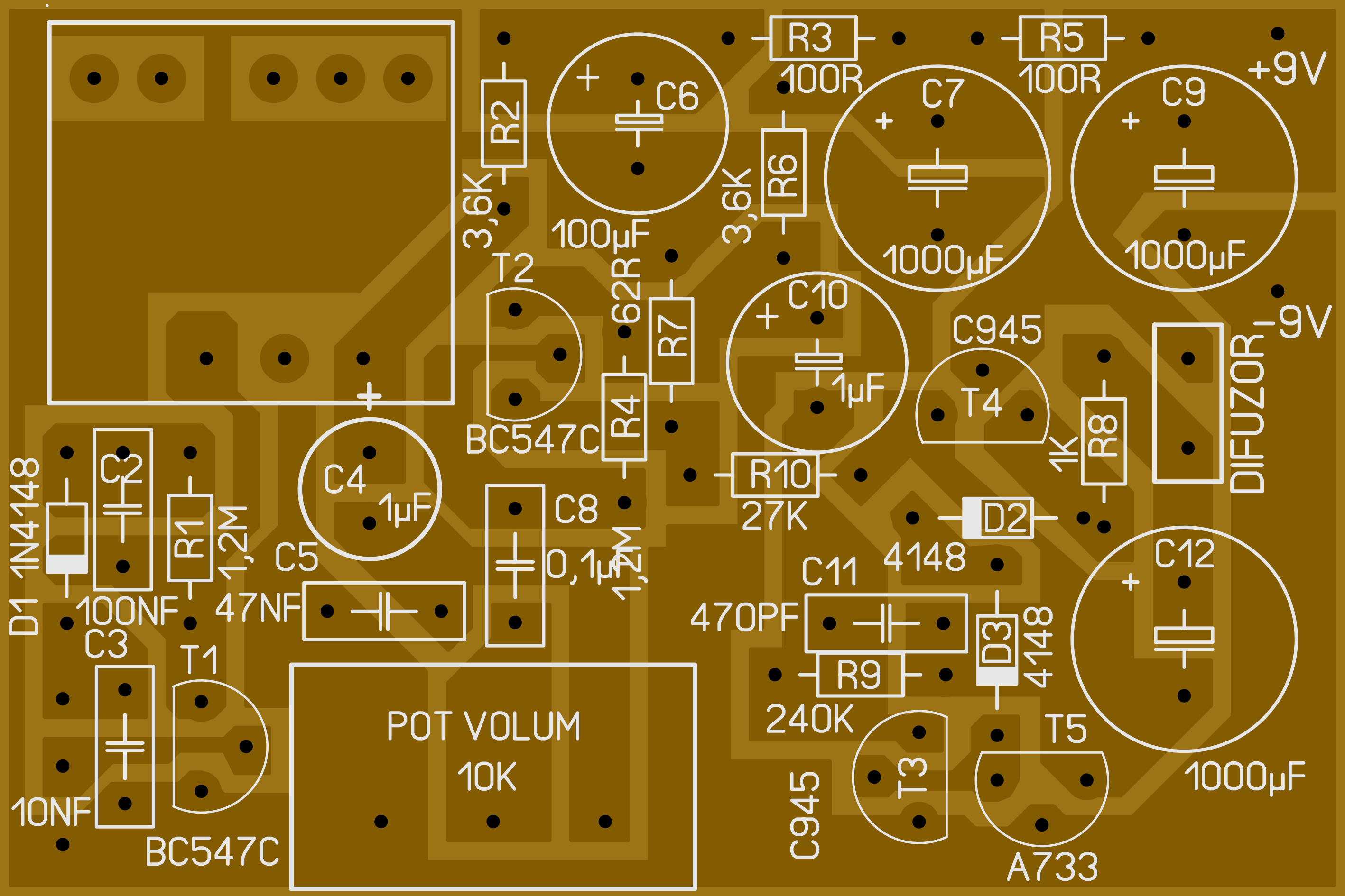

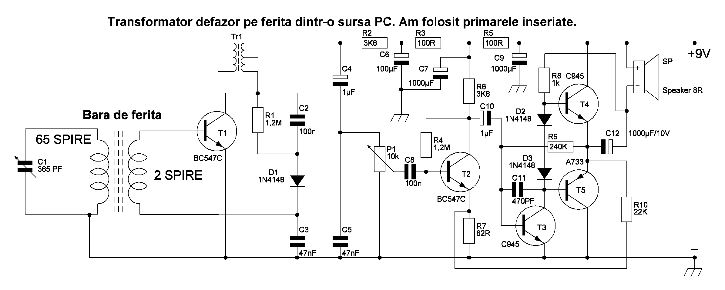

Am conceput și construit un receptor reflex extrem de simplu dar cu rezultate mulțumitoare.
RECEPTOR REFLEX.png (20.05 KiB) Vizualizat de 19172 ori
CABLAJ CU PIESE.png (469.46 KiB) Vizualizat de 19172 ori

Multumesc pentru schema si PCB, chiar am de gand sa il fac zilele astea, a trecut ceva timp de cand nu am mai realizat un receptor :+1: Schema fiind simpla, ma astept sa functioneze si sa vad ce posturi prind pe UM in zona mea.
Epure
Cu plăcere! Și un filmuleț cu proba de recepție.

Ceva asemanator am construit in urma cu 50 de ani, primul tranzistor EFT 309 iar restul ceva AC-uri. amers...
Postez si eu aici o schema de radioreceptor reflex cu un singur tranzistor, gasita pe net.
https://www.cool386.com/reflex_one/rsz_ ... eflex1.jpg
https://www.cool386.com/reflex_one/reflex_one.html
Pentru traducere puteti sa folositi Google.
https://www-cool386-com.translate.goog/ ... r_pto=wapp
Schema este cu tranzistor pnp cu Ge, dar se pot folosi si tranzistoare cu Si (BC-uri, mai bine BF-uri), atat pnp cat si npn. Daca utilizati tranzistoare npn, se inverseaza diodele (anod-catod), electroliticul si sursa de alimentare. Diodele punctiforme pot sa fie de orice tip (EFD-uri, rusesti etc). Castile pot fi si de calculator.
Daca reactia pozitiva nu merge, inversati capetele bobinei de reactie.
