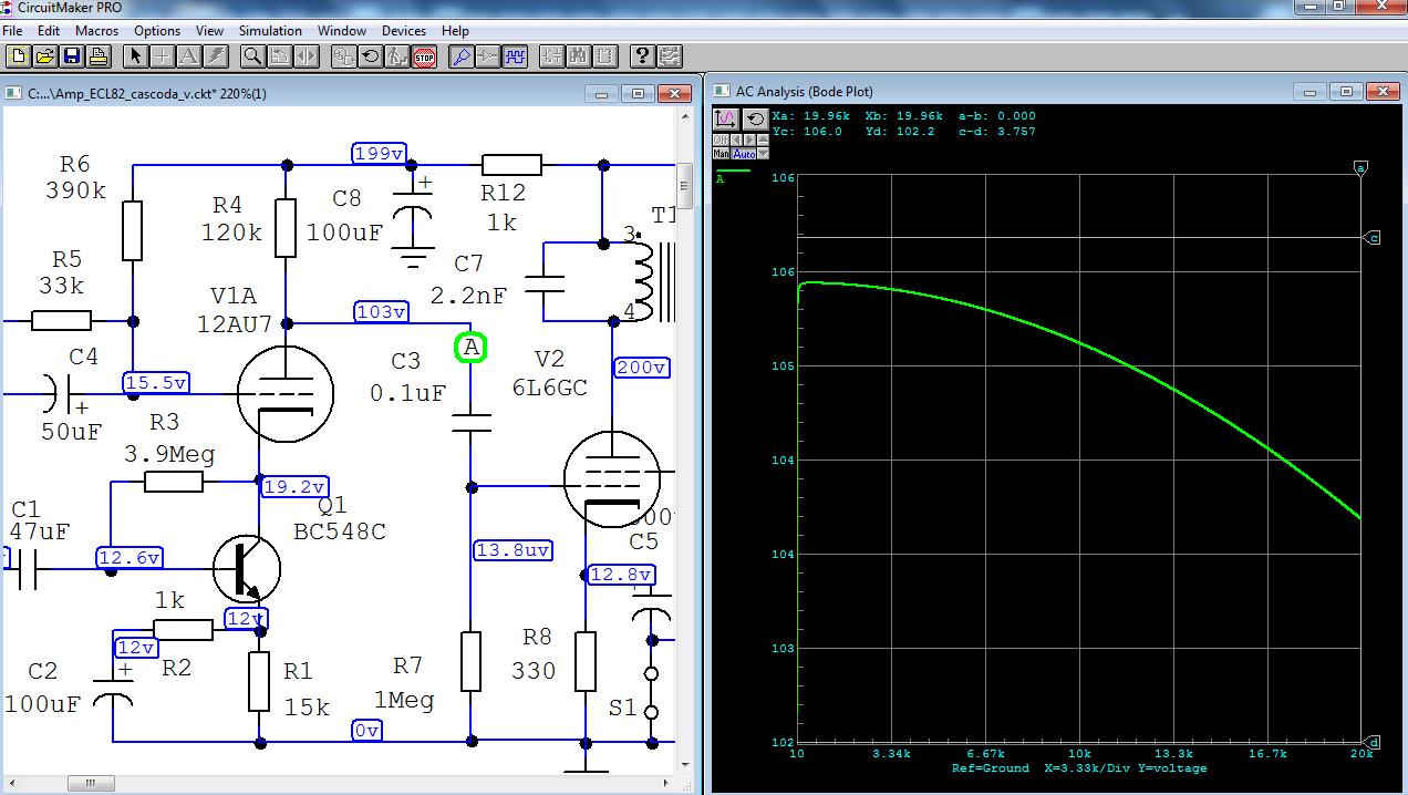

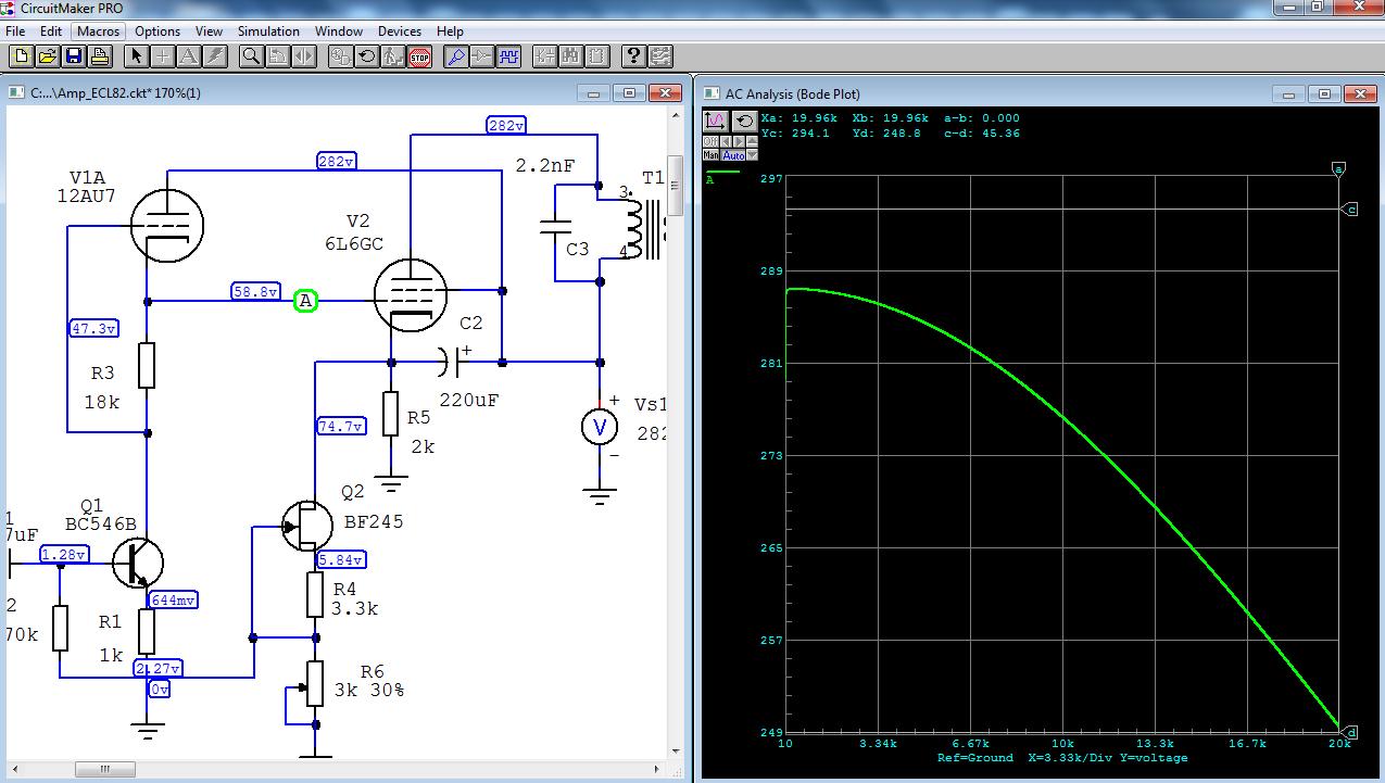

Schema respectiva este dubioasa. In primul rand nu vad de ce ar fi necesar cuplajul in curent continuu, din moment ce iesirea se face prin transformator. Al doilea aspect negativ este ca sarcina activa cu trioda duce la cresterea amplificarii, dar si a capacitatii Miller de la intrarea tranzistorului, consecinta fiind reducerea benzii de trecere la cativa KHz, daca sursa de semnal are rezistenta interna chiar si de 1 kohm (la valori mai mari este dezastru).
Dioda limitatoare de curent se poate inlocui cu un JFET si un reistor in sursa, cum se arata in aceasta nota de aplicatii:
https://www.vishay.com/docs/70596/70596.pdf
Am simulat schema respectiva cu Circuit Maker, am analizat si functionarea unor variante mai bune.

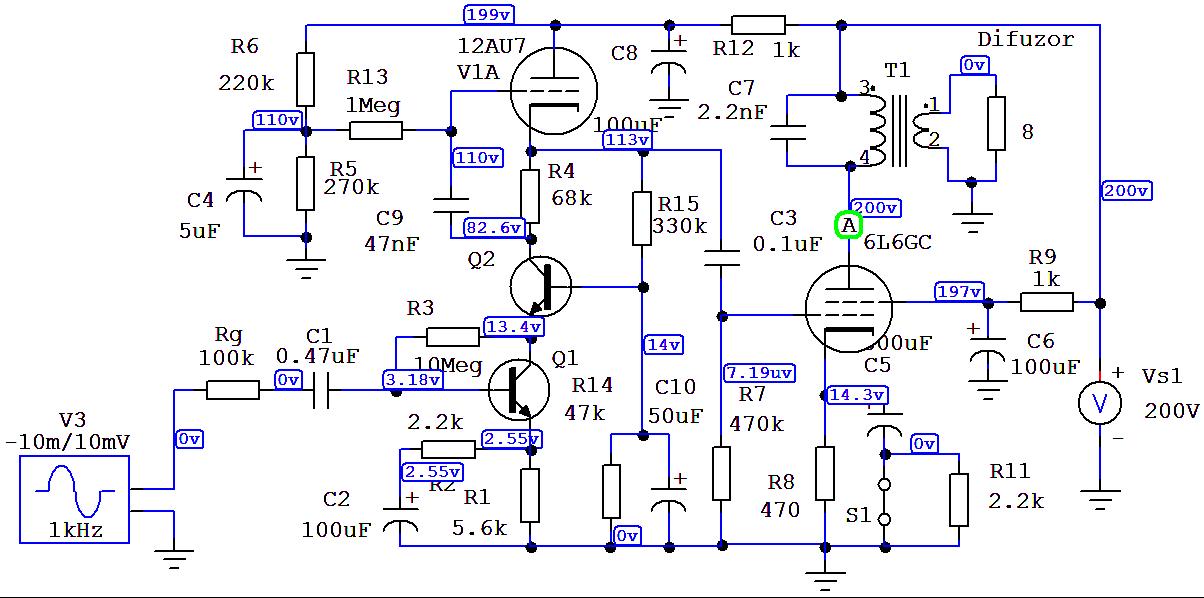

O varianta ar fi ca la schema initiala sa se puna o cascoda cu doua tranzistoare in locul unui singur tranzistor. Amplificarea etajului cu trioda (pe simulator) este aproximativ 170 si banda de trecere depaseste 20 KHz.

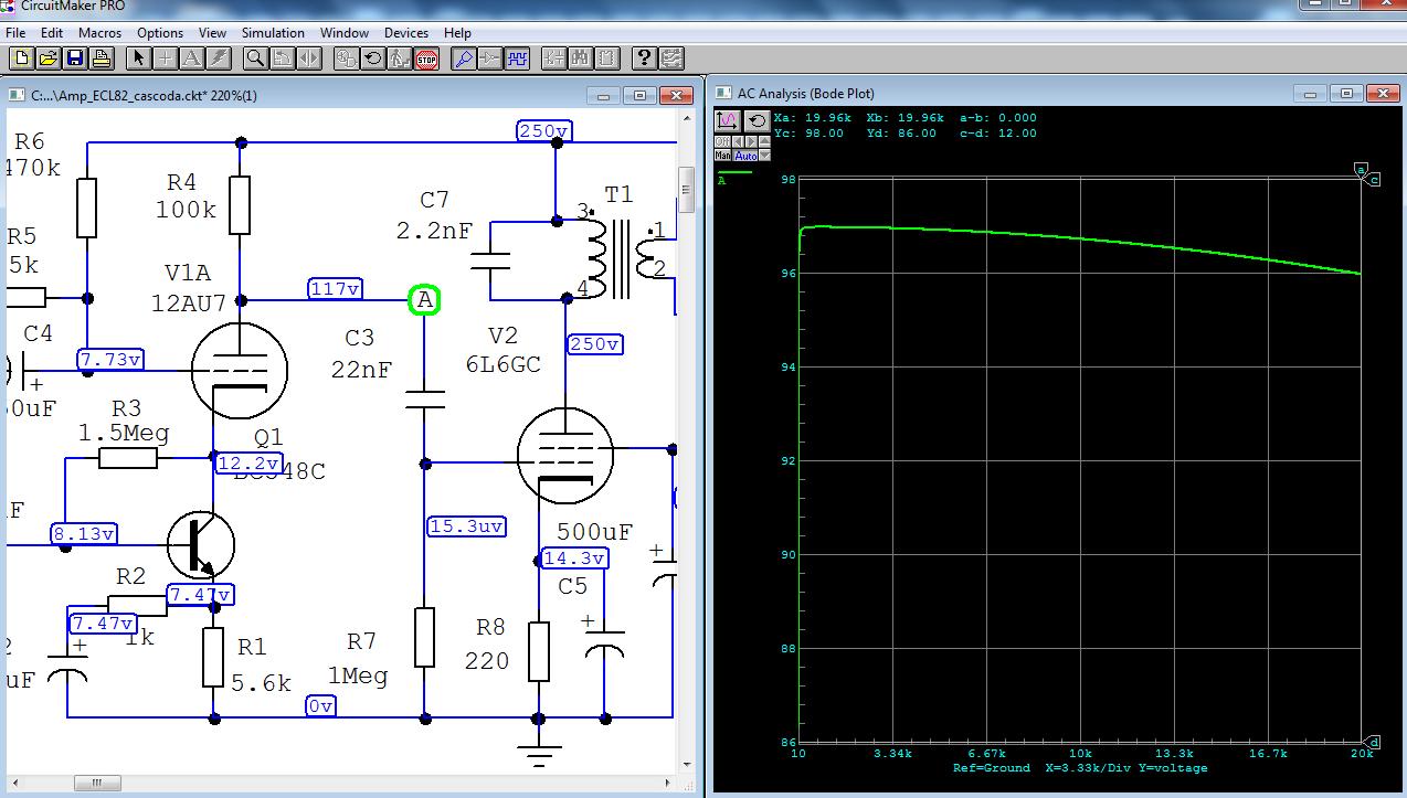

Alta varianta ar fi sa se modifice radical schema, sa fie o cascoda cu tranzistor si trioda, cu cuplaj (clasic) prin condensator cu pentoda. Amplificarea etajului cu trioda se reduce mult (la cateva zeci), dar banda de trecere este mult peste 20 KHz.

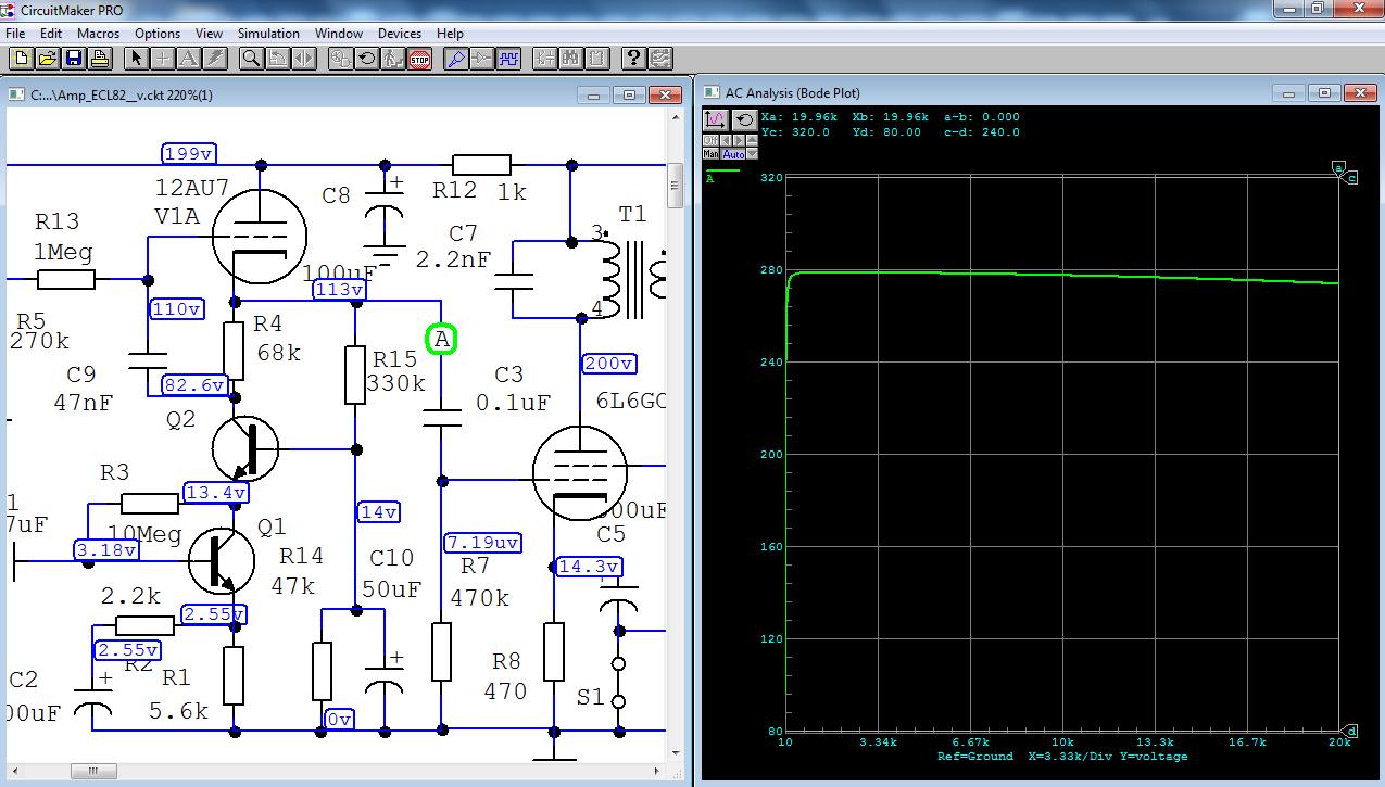

Postez schemele simulate pe un site extern, ca sa nu ramana discutia neterminata.
https://ibb.co/S0yYP8k
https://ibb.co/NtTNZKM
https://ibb.co/hKqY5rG

Simulez cu Circuit Maker, care este un progam excelent, dar de nivel didactic. Are in libraria de componente decat trei tipuri de triode si trei tipuri de tetrode. Transformatoarele sunt date ca bobine cuplate, cu inductantele (ideale - L1,L2) si factorul de cuplaj magnetic stabilite de utilizator.
Desi are limitari, acest program ma ajuta sa inteleg cum merg multe circuite. Important este sa-l setez corect.
In ce priveste banda de trecere redusa, este de la efectul Miller la intrarea tranzistorului (in baza), pentru ca trioda lucreaza ca sarcina activa si rezulta o amplificare mai mare decat la sarcina rezistiva. Amplificarea mare duce si la cresterea capacitatii de la intrare, efectul fiind reducerea benzii de trecere, daca sursa de semnal are rezistenta interna mare. Banda de trecere se ingusteaza chiar de la intrarea in baza tranzistorului. In masura timpului disponibil, am sa pun mai multe capturi de ecran de la simulari.
Revin la schema conceputa de mine, cu cascoda tranzistor-trioda. Amplificarea etajului respectiv este de aproximativ 95, mai mare decat la o trioda simpla. Daca tranzistorul are beta mare (>500), atunci si impedanta la intrare este de sute de kohmi. Rezistenta din emitor are ca efect liniarizarea tranzistorului si il face sa accepte tensiuni (de semnal) de sute de milivolti, fara sa distorsioneze. Efectul negativ este reducerea amplificarii, dar nu deranjeaza prea mult pentru ca rezistenta de sarcina din anodul triodei este de valoare mare si rezulta suficienta amplificare.
Distorsioneaza etajul final cu tetroda, pentru ca lucreaza fara reactie negativa. Este ca la orice amplificator de acest tip. La putere mica distorsiunile sunt nesemnificative.

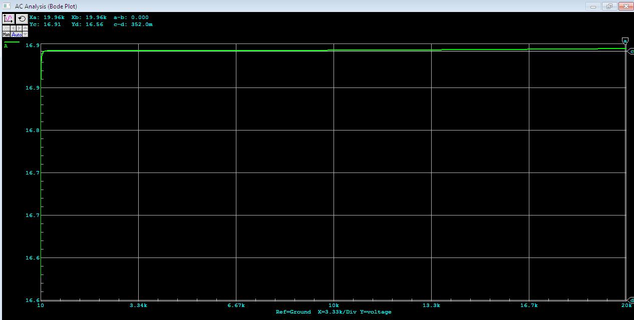

Postez si raspunsul in frecventa al diverselor variante.

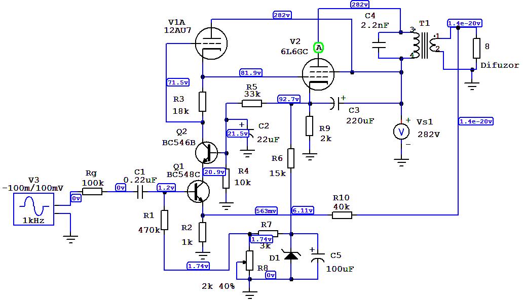

La schema data de japonez ar merge bine un tranzistor BD139, selectat pentru beta mare (>200) si cu zgomot mic. Pentru ca suporta Uce>100V si are putere disipata mai mare ca BC-urile.
Nu este necesar sa va complicati cu schema cu sursa de curent constant, folositi varianta cu dioda Zener.

Am simulat si functionarea variantei cu dioda Zener.
Amplificarea etajului cu sarina activa este aproximativ 120. Se observa ca s-a folosit circuit cascoda cu tranzistoare, care practic elimina reducerea benzii de frecventa prin efect Miller.
Astept intrebari, altfel nu mai postez la acest topic.

De ce nu folositi scari logaritmice pentru grafice?
