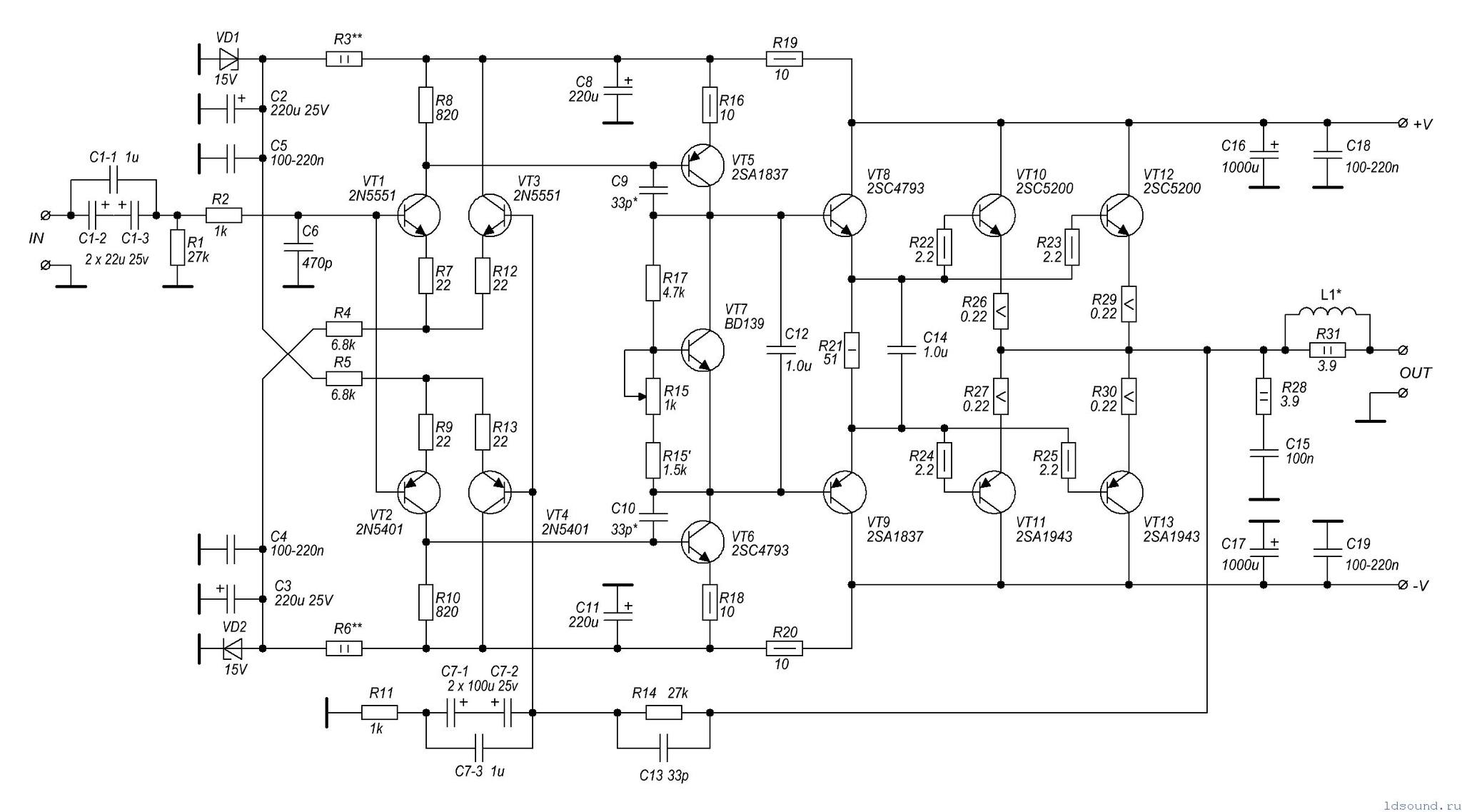

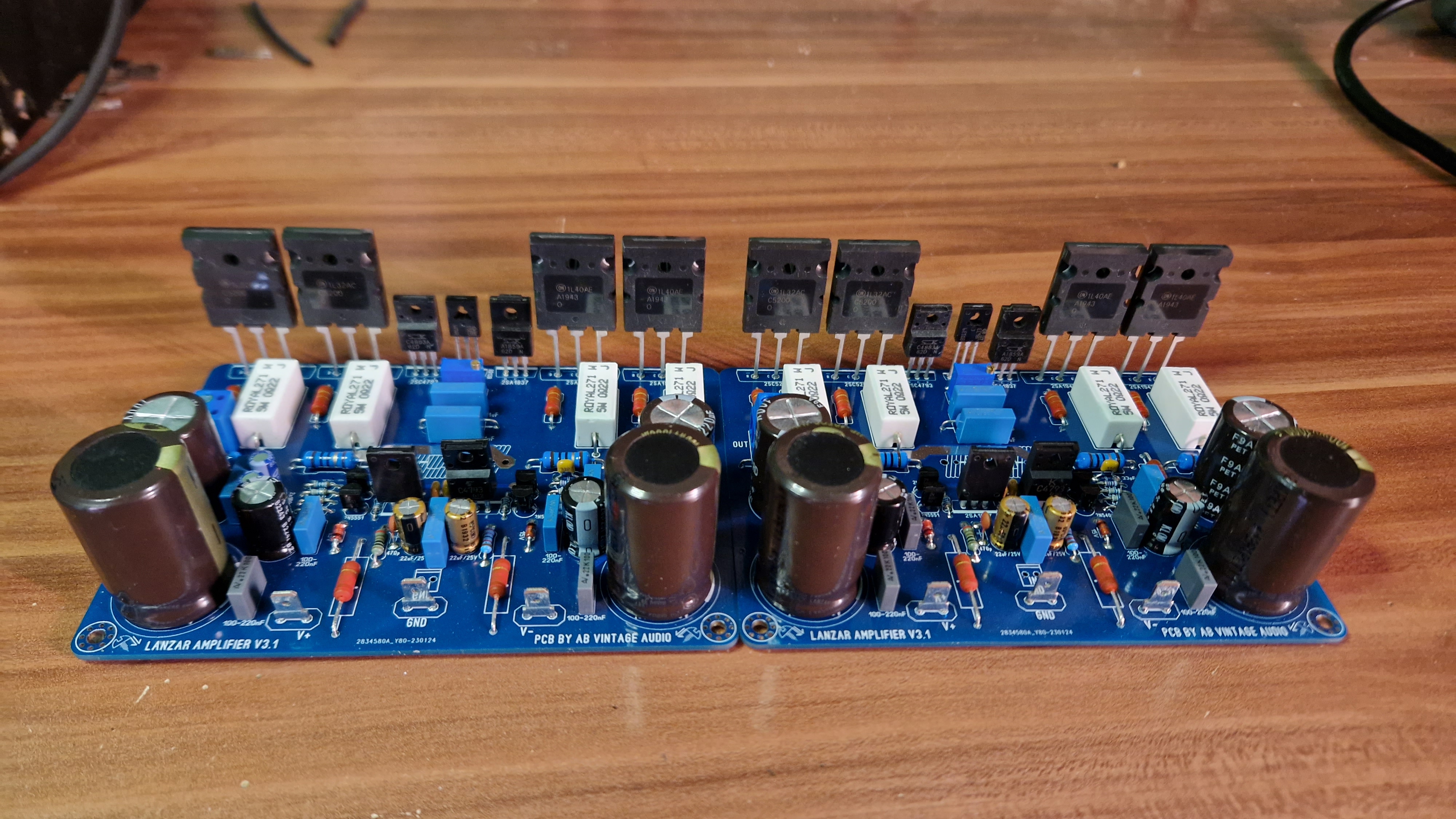

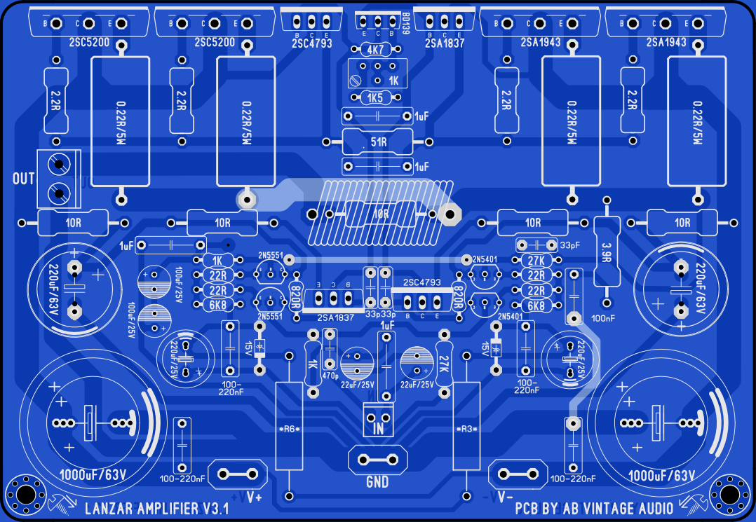

Salutari, incep anul cu constructia unui amplificator destul de popular pe internet, Lanzar V3.1. Detalii despre el gasiti pe site-ul https://ldsound.info/moshhnyj-usilitel-lanzar/ , cel de pe care a originat proiectul este cazut. Pe langa PCB-ul realizat in Sprint Layout, mai gasiti si lista de componente si PCB scara 1:1, pentru cei care vor sa-l faca acasa. Am dat comanda la JLCPCB pentru 15 seturi (un set consta in 2 placi, pt stereo) iar pe grupurile in care am initiat achizitia s-au inscris cativa colegi asadar cred ca mai raman cu 2-3 seturi. Astept sa ajunga placile si ma apuc de restul, revin cu poze, spor in toate.

Am ajuns la final cu modulele, a durat ceva timp pentru ca am fost prins cu altele...am gasit finali originali Onsemi, mai am de facut bobinele si de prins tranzistoarele pe radiatoare. Zilele astea sper sa testez macar un canal, sa vad despre ce e vorba si revin cu feedback.

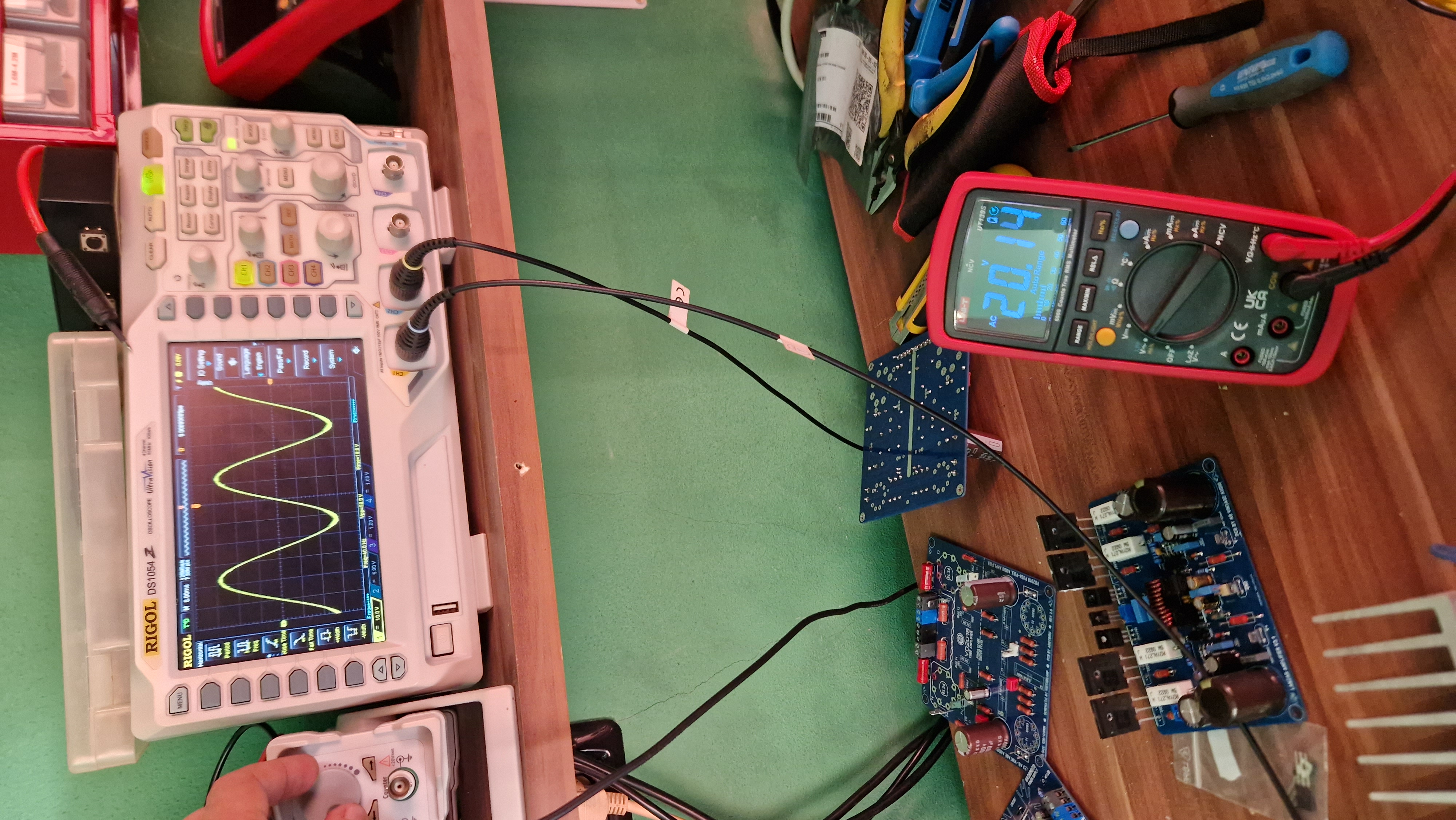

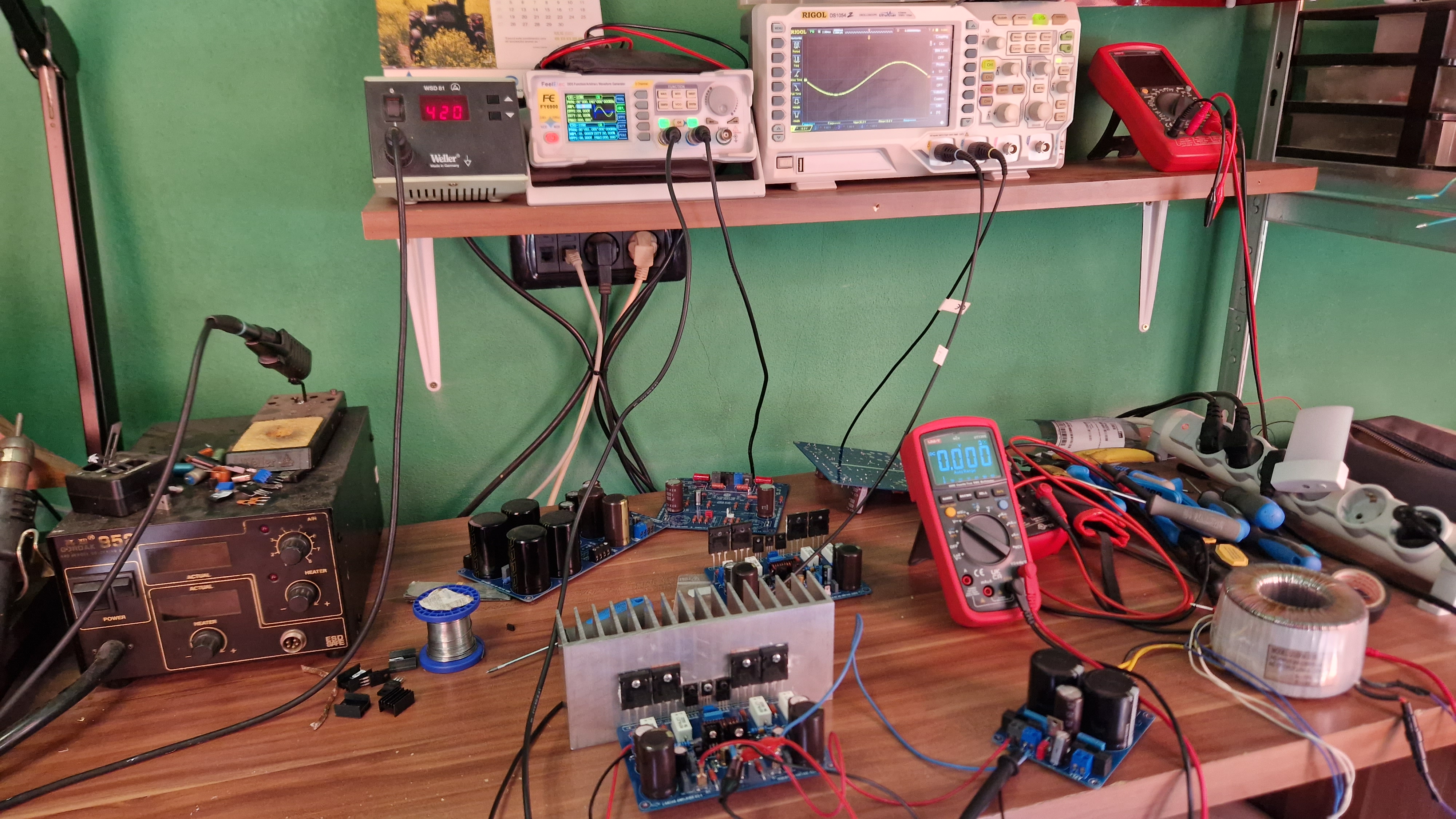

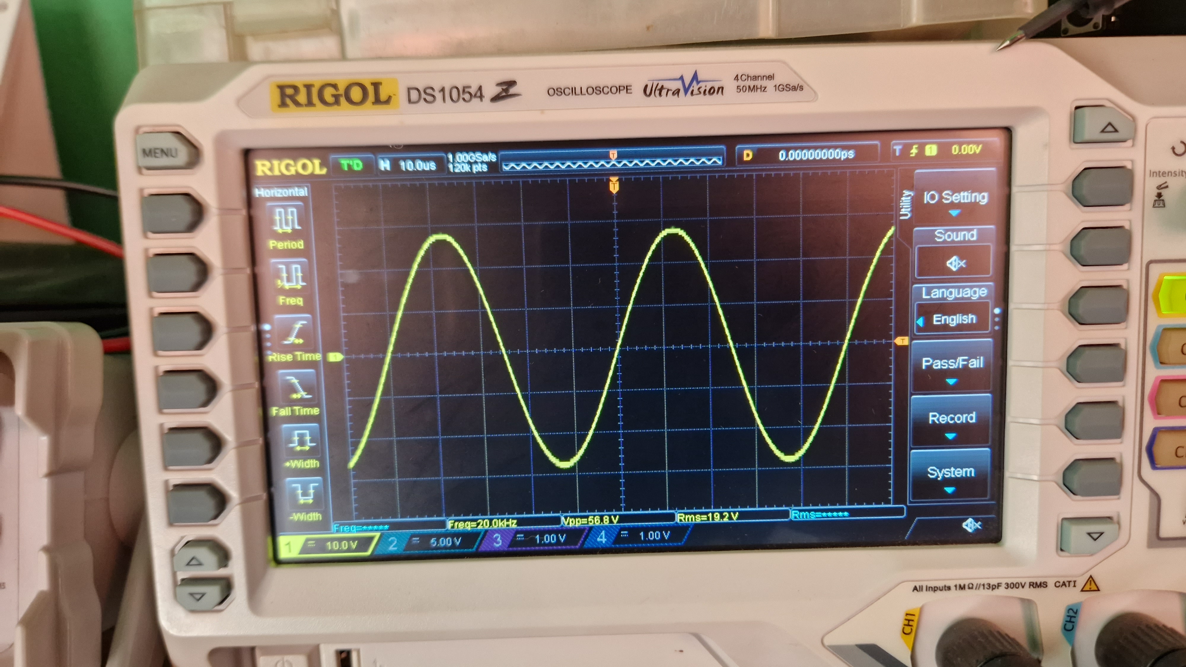

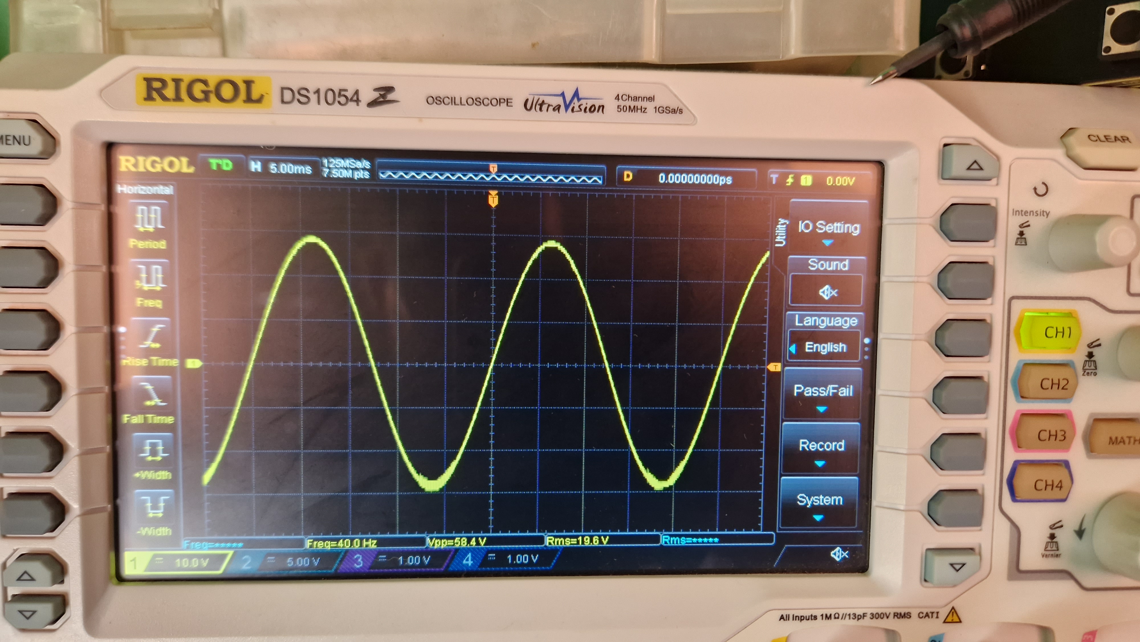

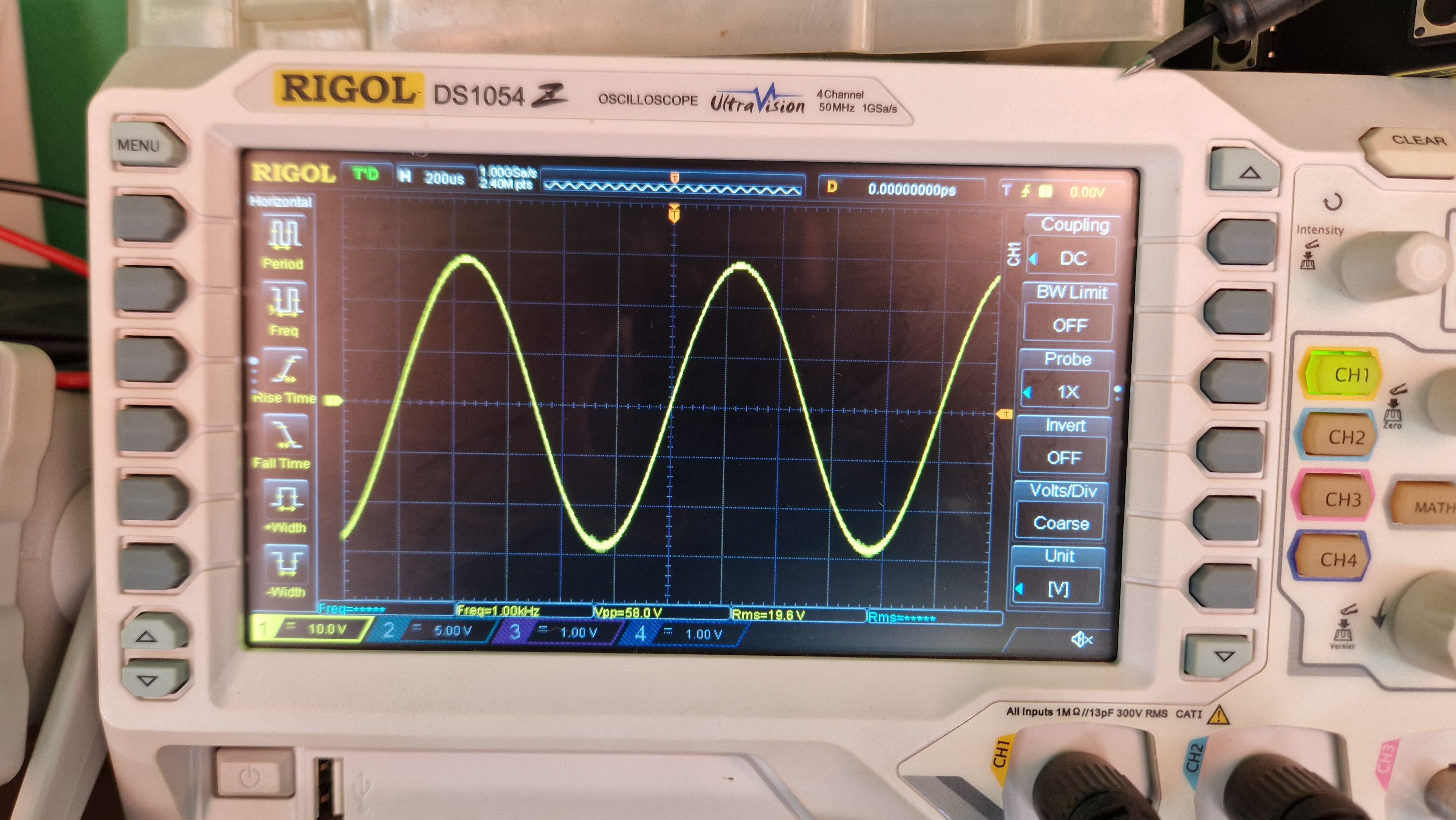

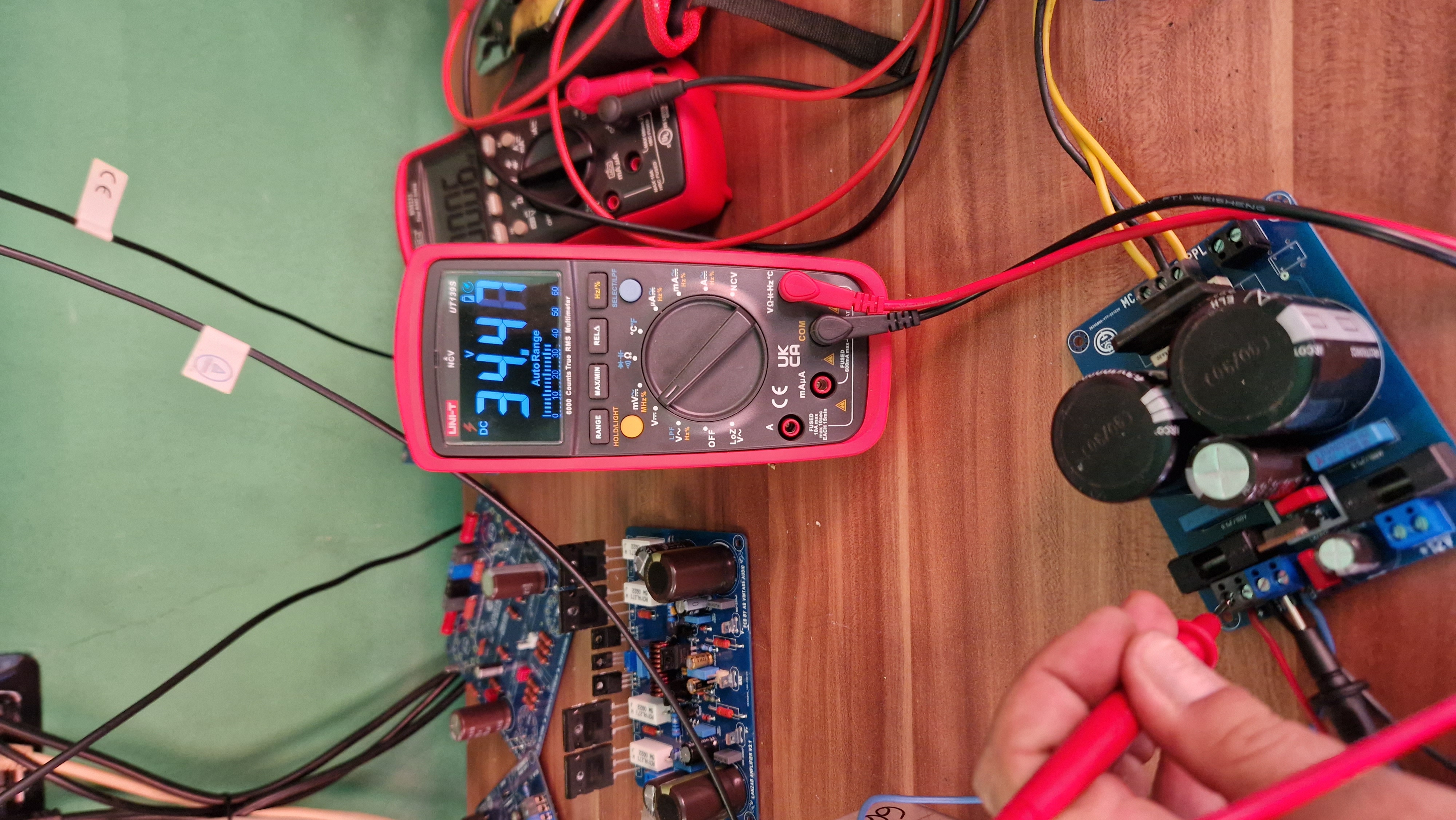

A fost o perioada cam plina dar zilele astea am reusit sa testez unul din kiturile Lanzar, alimentat la +/-35V. Am obtinut aproape 100W, valorile se vad in poze. Am facut niste modificari pt ca nu am reusit sa reglez corect curentul de mers in gol. Mai am sa refac testele cu alimentare mai ridicata, +/-60V, deocamdata ma bucur ca e functional. Sper sa rezolv cat de curand si cu al doilea canal si sa pot prezenta testarile finale. O zi buna si cu spor.
Salut Adrian, trag concluzia ca cei 100W sunt obtinuti la +/-35V pe o sarcina de 4 ohmi.
Nu as incerca sa testez la +/-60V tot pe 4 ohmi, s-ar putea sa crape finalii. Doar 2 perechi nu-s de ajuns. De altfel, scrie si pe pagina ruseasca (pe care Google nu vrea sa o mai traduca, se pare :rofl: ). Posibil ca tensiunea sursei tale sa scada destul de mult in sarcina, deci sa poti folosi ampliful in conditii de auditii acasa fara probleme la 60V.
Spor la treaba!
Mircea scrie: Mie Iun 21, 2023 4:00 am Salut Adrian, trag concluzia ca cei 100W sunt obtinuti la +/-35V pe o sarcina de 4 ohmi.
Spor la treaba!
Salut Mircea, cei 100W sunt pe sarcina de 4 ohmi si mi-a sarit si mie in ochi tabelul ala (nu vrea nici la mine tradus) dar am realizat intre timp ca sursa nu e prea ok si tensiunea scade mult in sarcina. Voi face sursa pe care o sugereaza ei acolo, cu filtraj de 20000uF pe ramura si o punte mai sanatoasa, ce am eu pe cablaj e pt jucarii mai mici :smiley: Nu mi-e musai sa alimentez kiturile la 60V dar oricum imi trebuie un toroidal mai mare, asta sta cam prost la capitolul curent, mai ales pt 2 canale.
