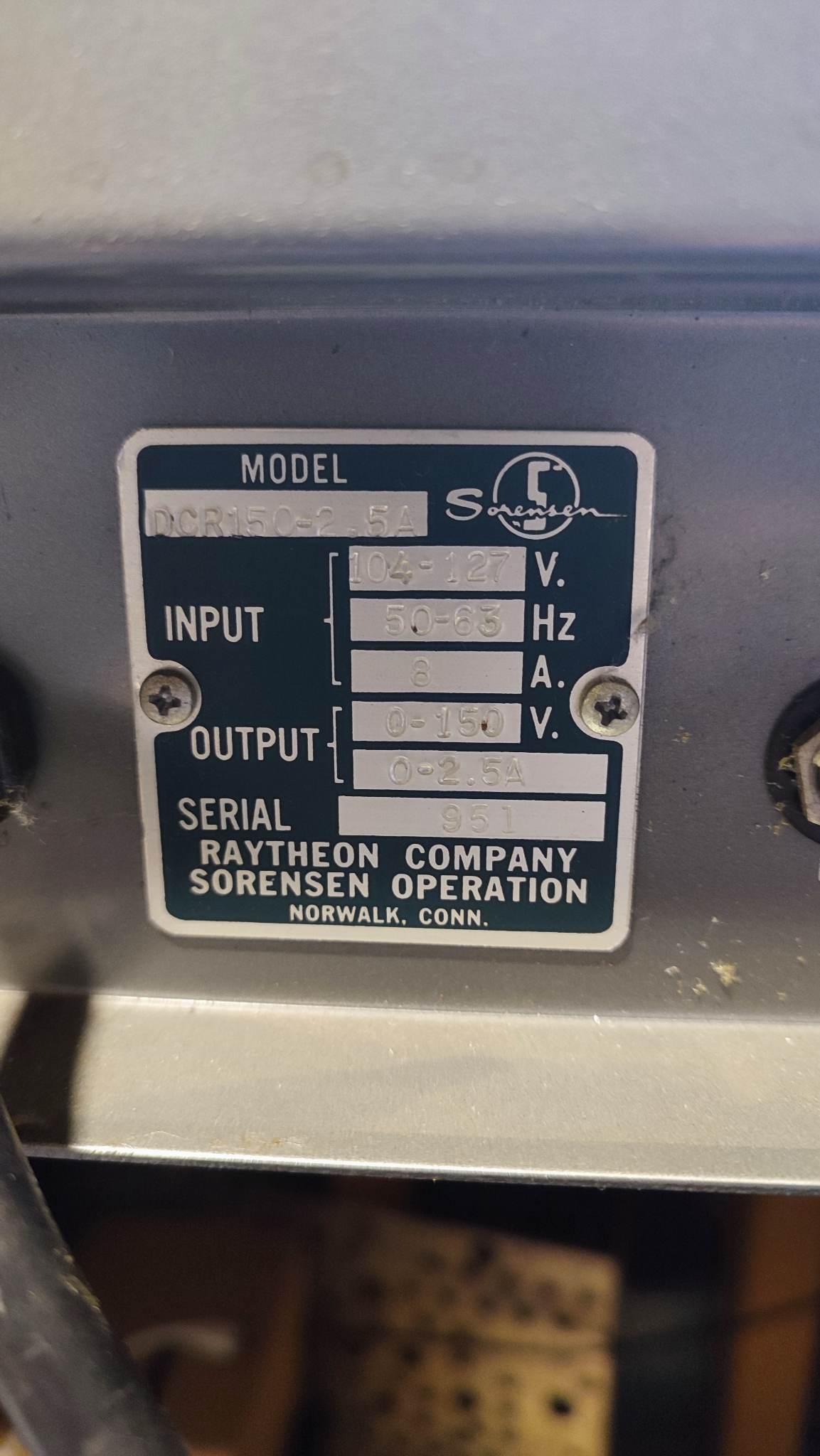

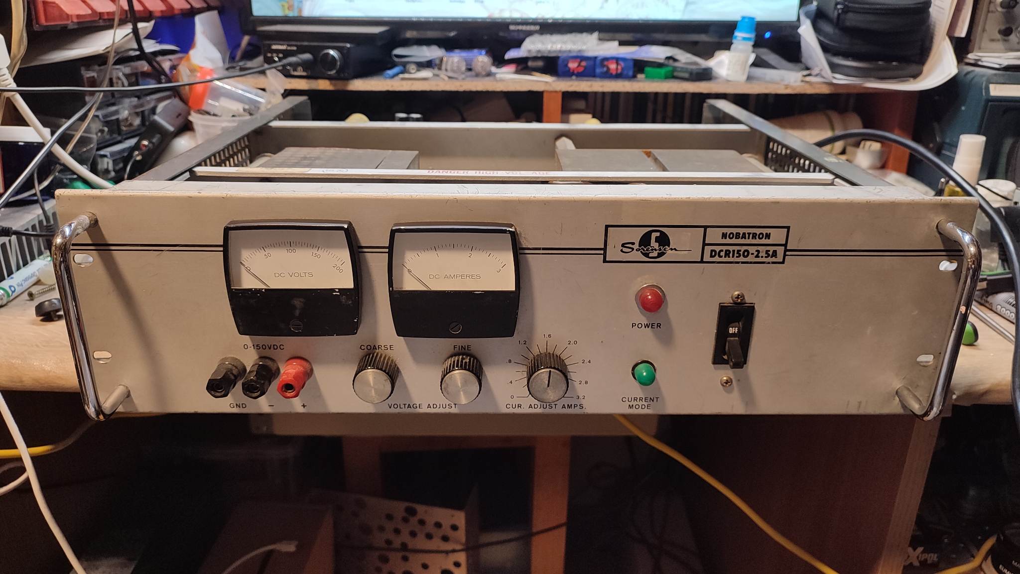

Are cineva schema acestei surse? Am gasit ceva de la firma asta, dar sunt surse mult mai noi, a mea nu are niciun circuit integrat.

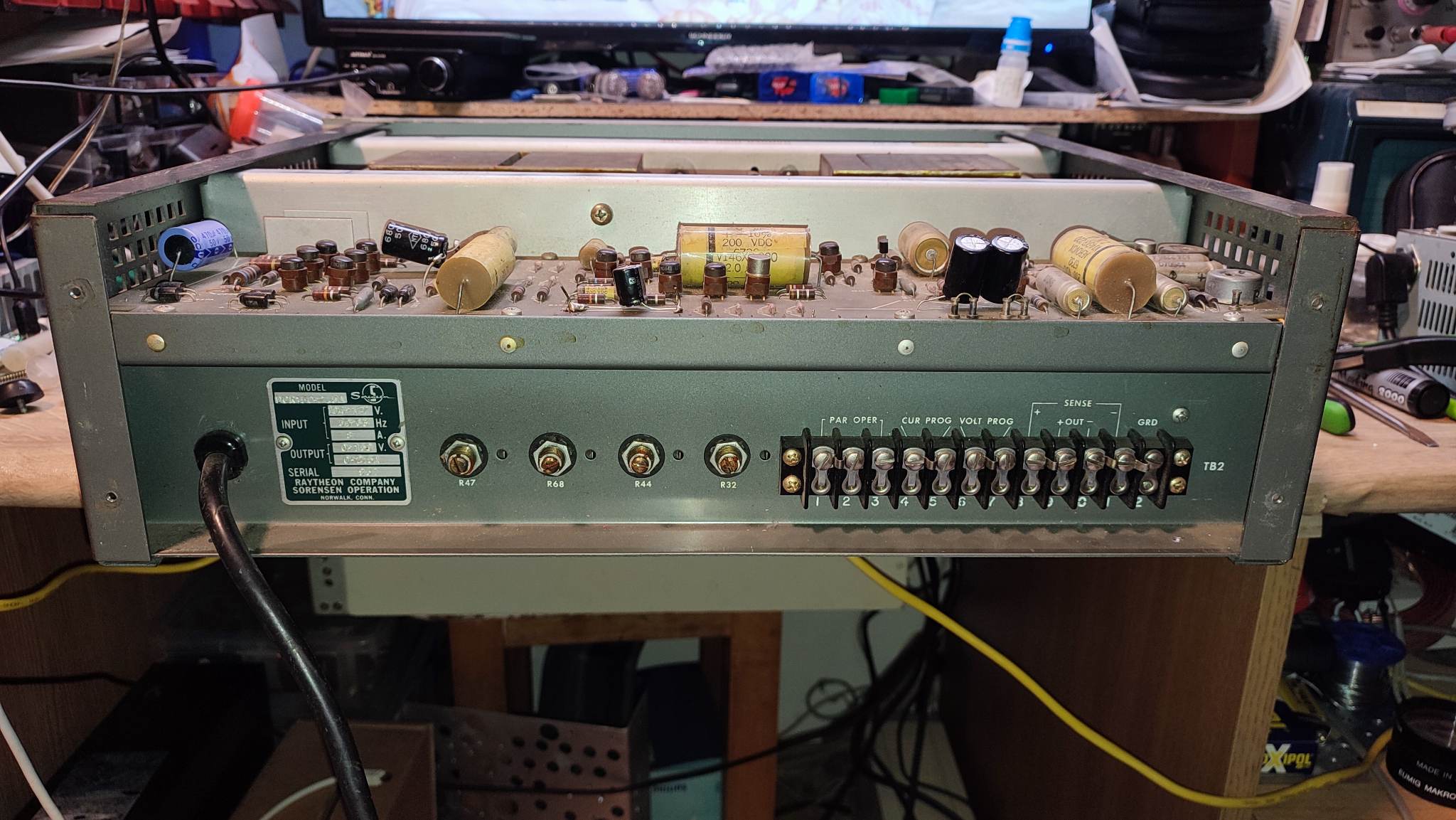

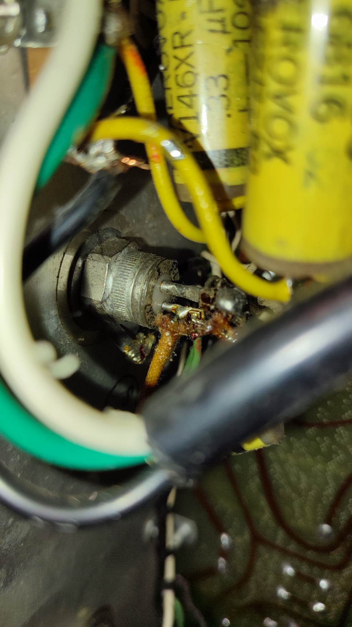

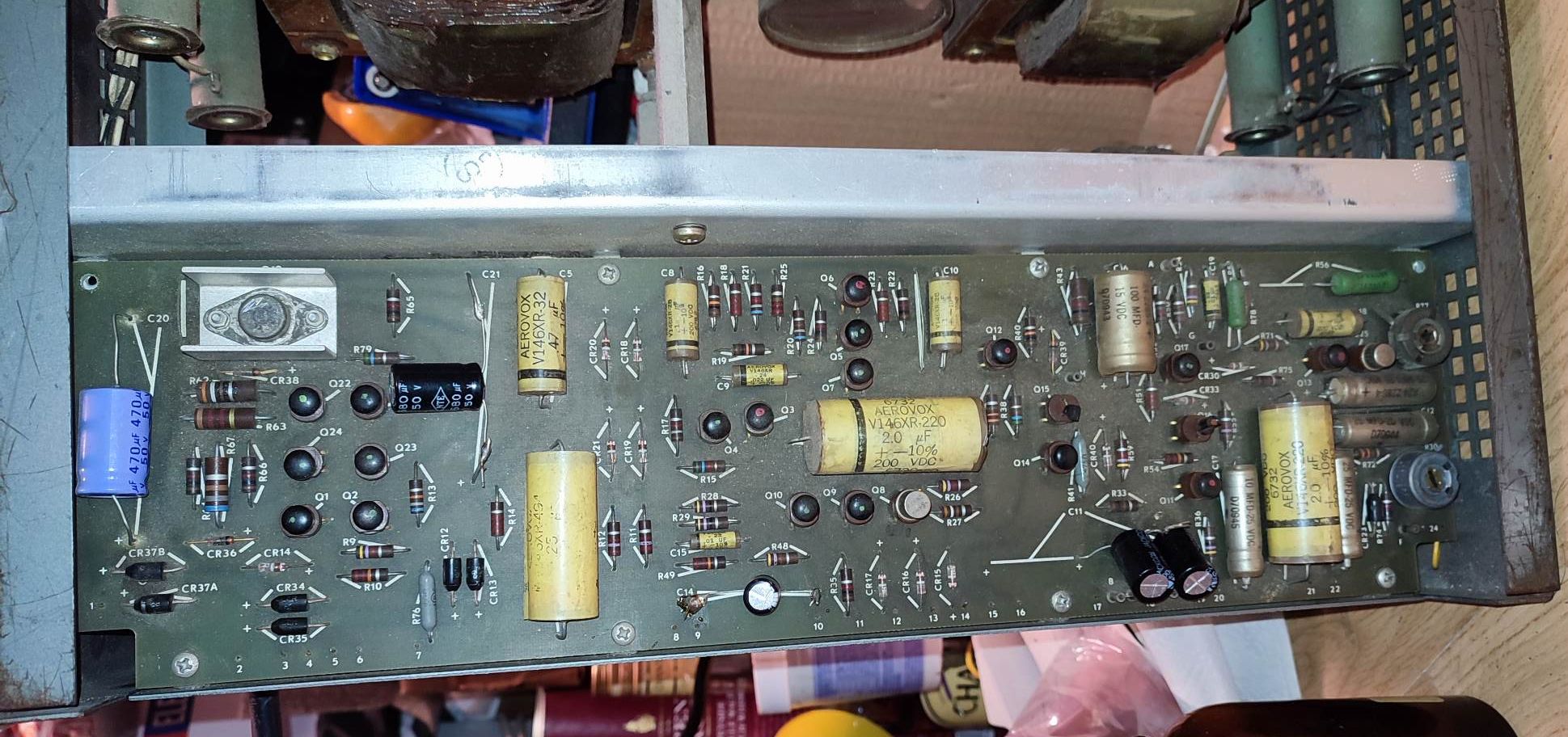

Din examinarea vizuala - stiu ca e defecta dar nu am alimentat-o inca, din motive de 110V in primar - pare sa aiba controlul cu doua triace in infasurarea primara, nu se vede nici un alt element regulator de putere. Voi pune poze cu interiorul, de curiozitate, dar voi cere ajutorul unui electronist apropiat de Arad, e prea grea pentru mine sursa asta....fara schema, trebuie un electronist cu experienta in asa ceva, altfel ajunge fier vechi....

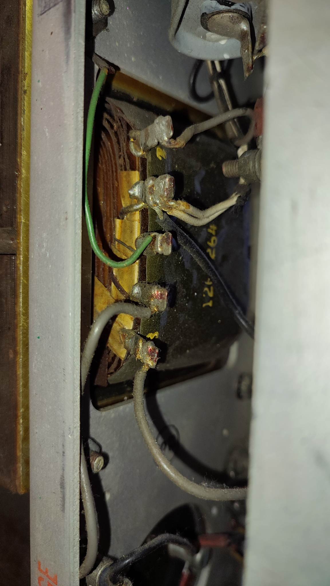

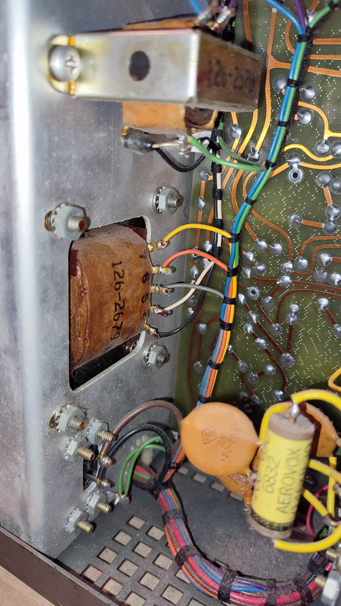

O prima intrebare preliminara: Daca e asa cum cred eu, adica cu regulator cu triace in primar, am sanse se o refac pt. 220 cu rebobinarea trafului, sau trebuie musai sa folosesc un autotraf adaptor? Transformatorul principal are o singura infasurare secundara, deci nu e greu sa o alimentez si sa vad cat scoate secundarul in original.
Daca il bobinez din nou - sau pun alt traf acolo, nu tin musai la 2A si 150V, imi ajunge 1A pentru experimentele mele cu tensiuni mai mari de 50V, ar putea fi o solutie sa fac un primar dublu de 110+120V si sa las regulatorul doar pe jumatate din primar? Sau nu poate functiona asa?
Schema sursa Sorensen DCR150-2.5A

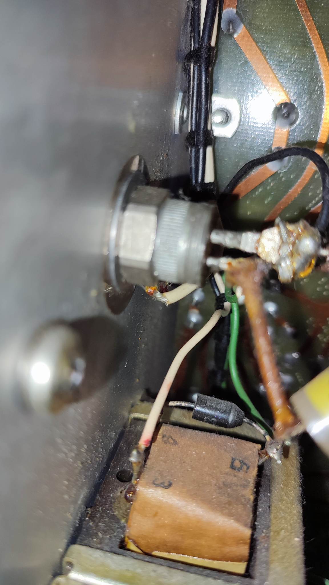

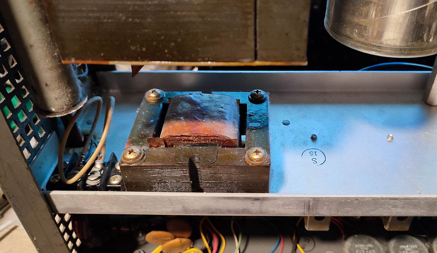

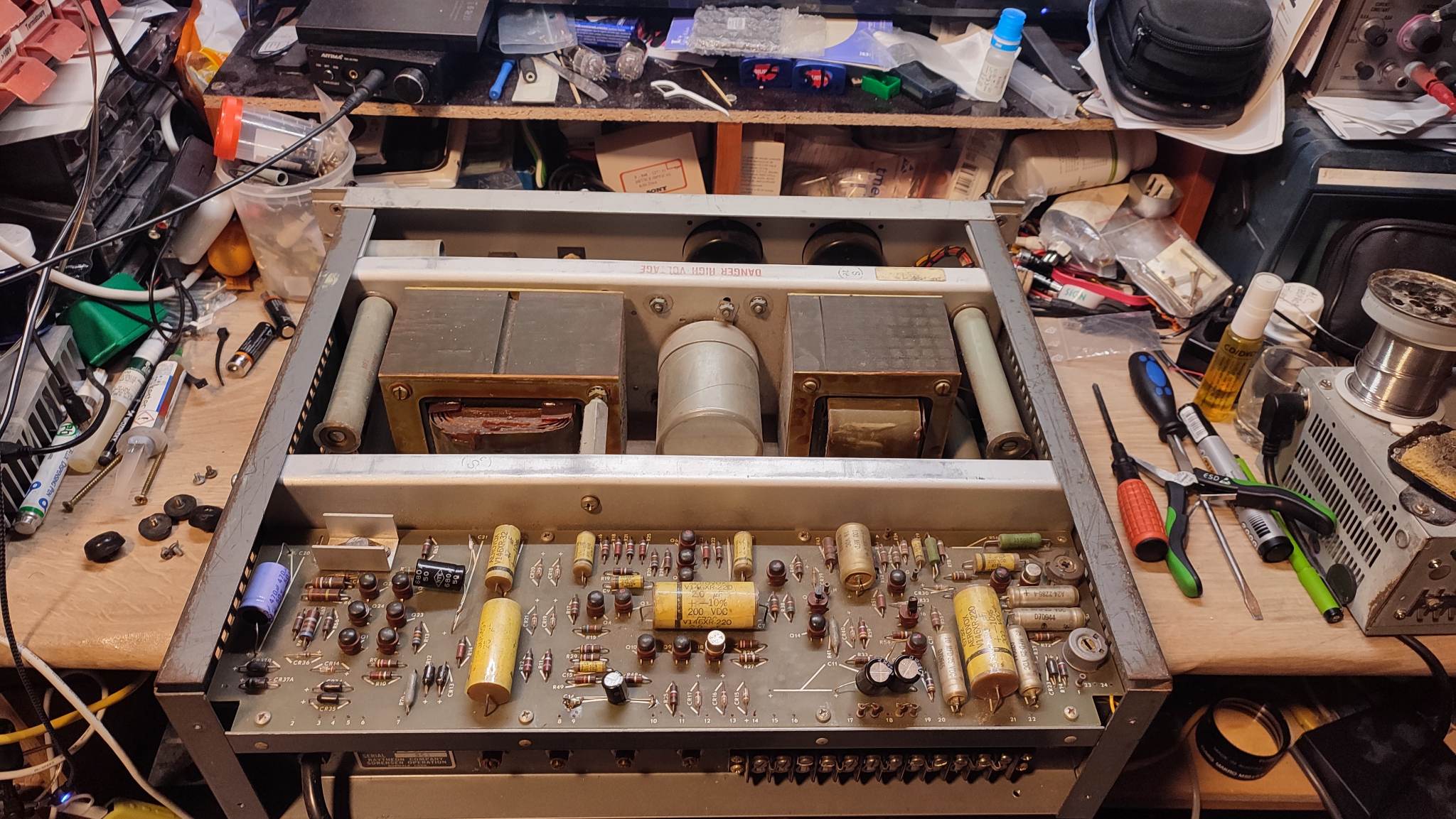

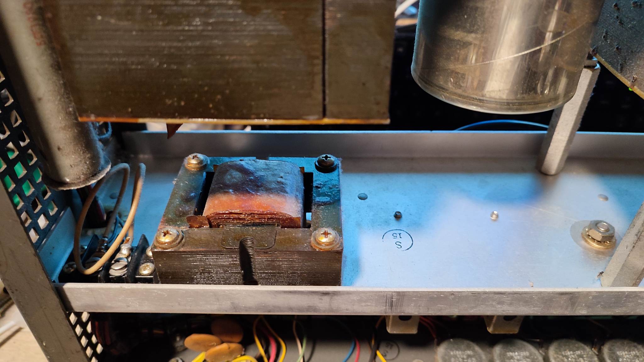

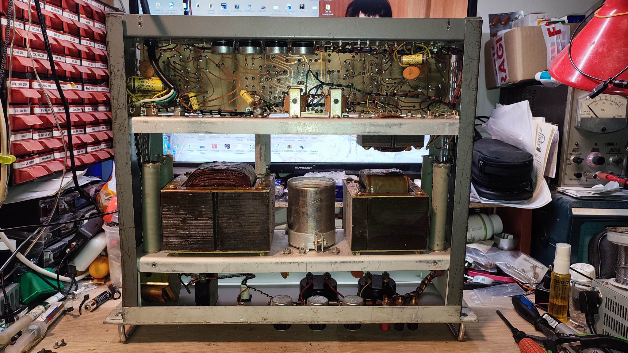

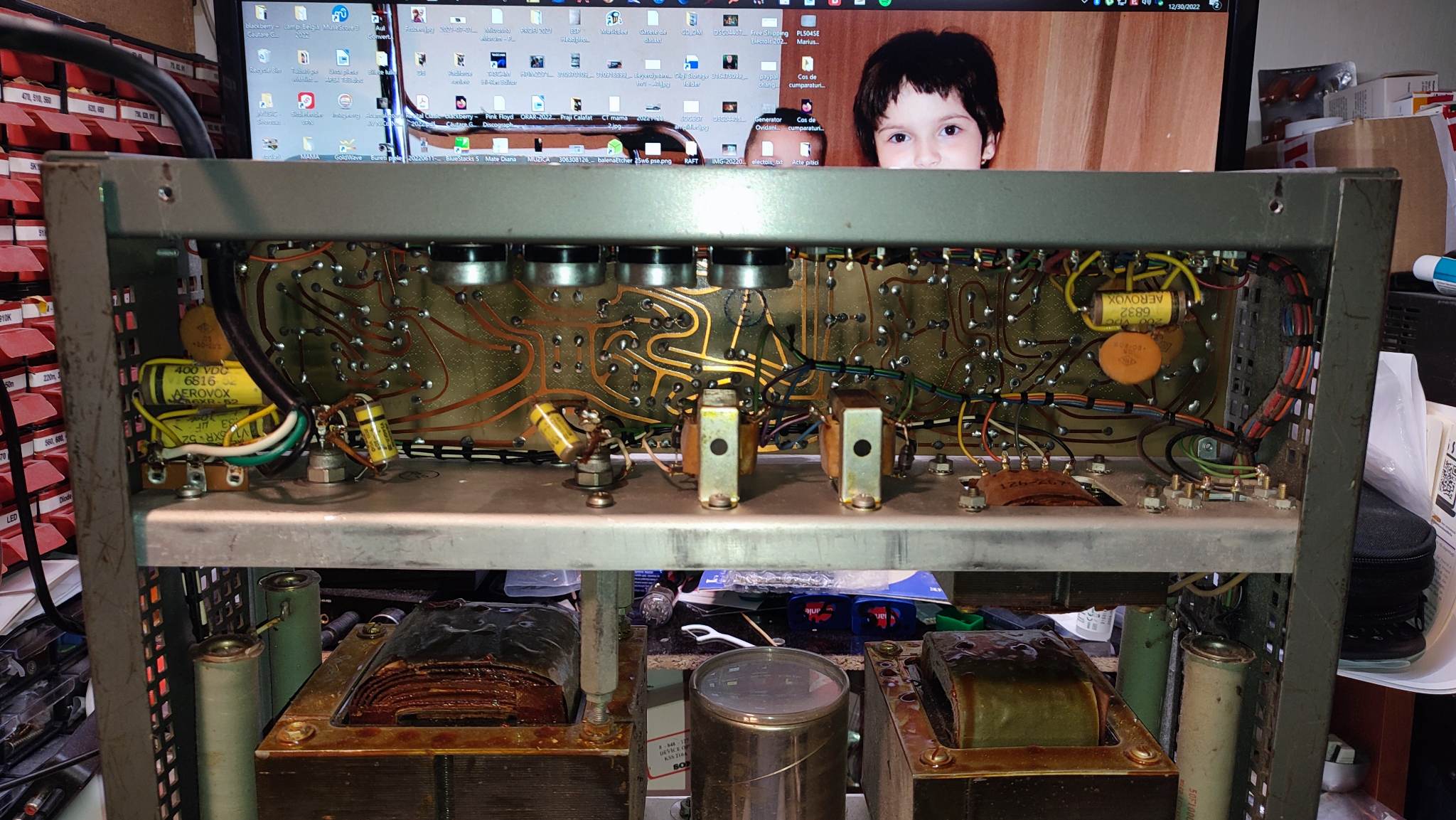

Cam asa arata:

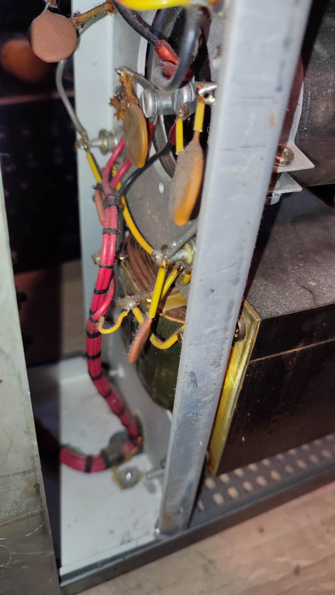

- Triac.jpg (174.02 KiB) Vizualizat de 8533 ori
- Triac si trafo impuls.jpg (183.5 KiB) Vizualizat de 8533 ori
- Trafo sincronizare.jpg (305.17 KiB) Vizualizat de 8533 ori
- trafo auxiliar-sincronizare.jpg (243.01 KiB) Vizualizat de 8533 ori
- Trafo auxiliar - sincronizare.jpg (212.79 KiB) Vizualizat de 8533 ori
- Sus.jpg (419.12 KiB) Vizualizat de 8533 ori
- Spate.jpg (270.12 KiB) Vizualizat de 8533 ori
- Spate sus.jpg (337.15 KiB) Vizualizat de 8533 ori
- Placuta tehnica.jpg (169.86 KiB) Vizualizat de 8533 ori
- Placa spate.jpg (311.78 KiB) Vizualizat de 8533 ori
- Placa fata.jpg (318.35 KiB) Vizualizat de 8533 ori
- Legaturi trafo principal.jpg (186.52 KiB) Vizualizat de 8533 ori
- JOS.jpg (388.9 KiB) Vizualizat de 8533 ori
- Fata.jpg (215.65 KiB) Vizualizat de 8533 ori
- Drosel - 2 pini.jpg (166.29 KiB) Vizualizat de 8533 ori
- Cond. filtraj.jpg (146.04 KiB) Vizualizat de 8533 ori

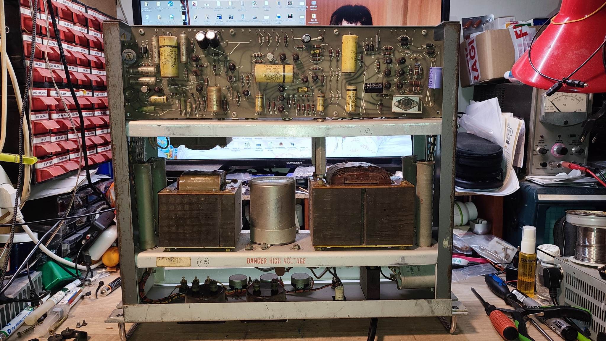

Acolo vad 2 trafuri.... ambele primesc 110V....? Pentru teste am eu un traf de 220/110V de 200W.... pot să v-il trimit, faceți teste și așa aflăm ce trebuie facut pentru modificarea la 220V....deocamdată nu pot spune mai multe din lipsă de informații.... LA MULȚI ANI!

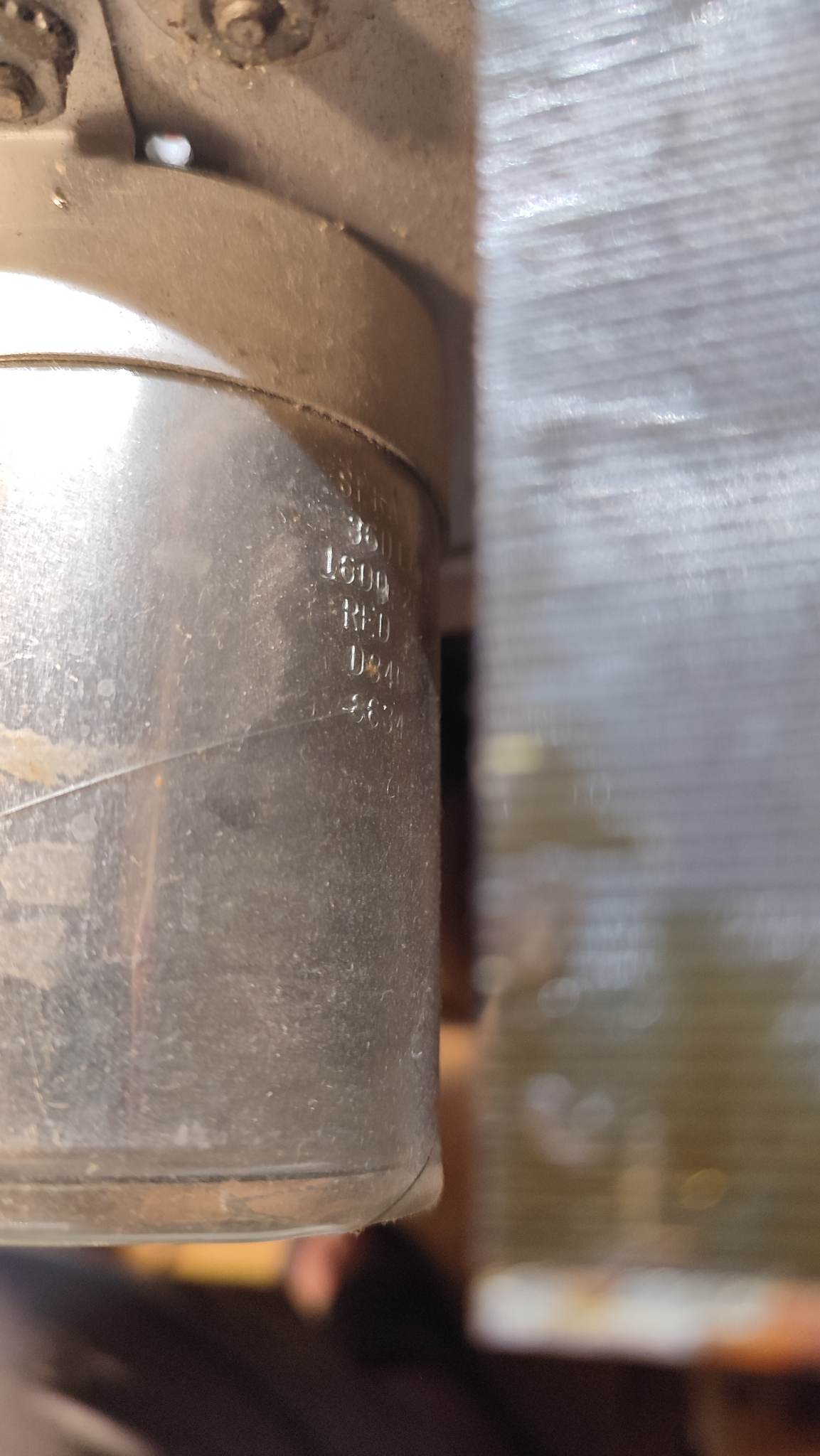

Multumesc, am si eu un asemenea traf, intre timp am pornit sursa, se pare ca o prima problema a fost ca tranzistoarele sunt pe socluri ca lampile...le-am verificat toate si sunt bune, acum sursa merge, dar trebuie bibilita ca nu pare sa functioneze limitarea de curent si tensiunea in gol urca pana spre 200V, poate fi periculos pt. condensatorul ala mare, pe care trebuie sa-l scot sa vad cat are, ca e scrisul exact spre miez.
Din ce am investigat eu, sursa are reglaj in primar cu doua tiristoare in antifaza comandate din aceeasi infasurare din traful mai mic. Miezul mai mare e traful principal, care are o singura infasurare de putere, electronica probabil e alimentata dintr-un traf ce pare inseriat cu un condensator nepolarizat....montaj cu fero-rezonanta? E greu de urmarit, ca sunt fire "crosetate". Celalalt miez mare e un drosel de filtraj - are legatura directa cu condensatorul principal.
Parte din electrolitici au fost inlocuiti - am mai gasit unul original ce mai are 1/3 din capacitate....ii voi schimba pe toti. Condensatoarele nepolarizate, majoritatea AEROVOX cred ca sunt ok, masoara bine la rece.
