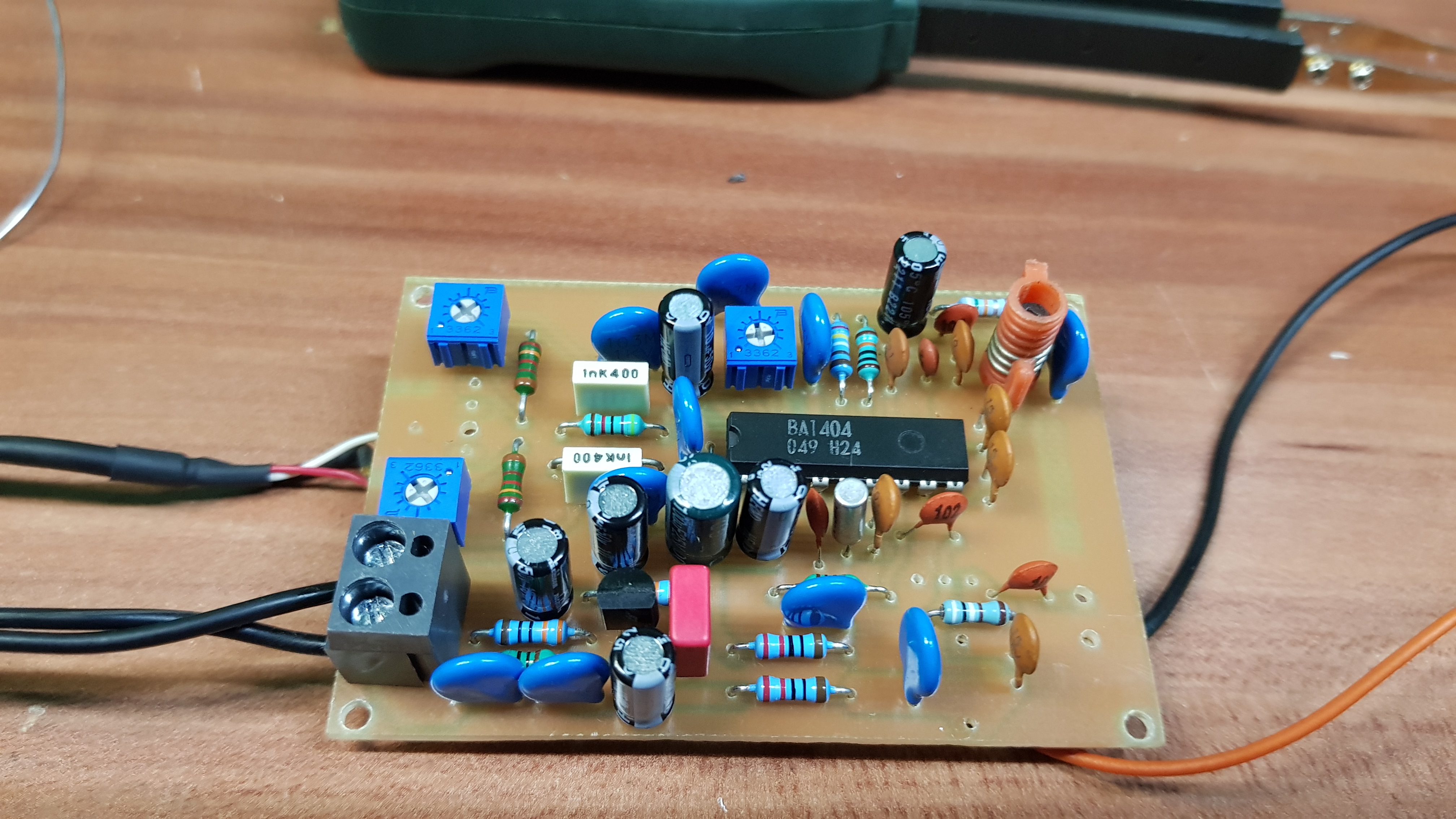

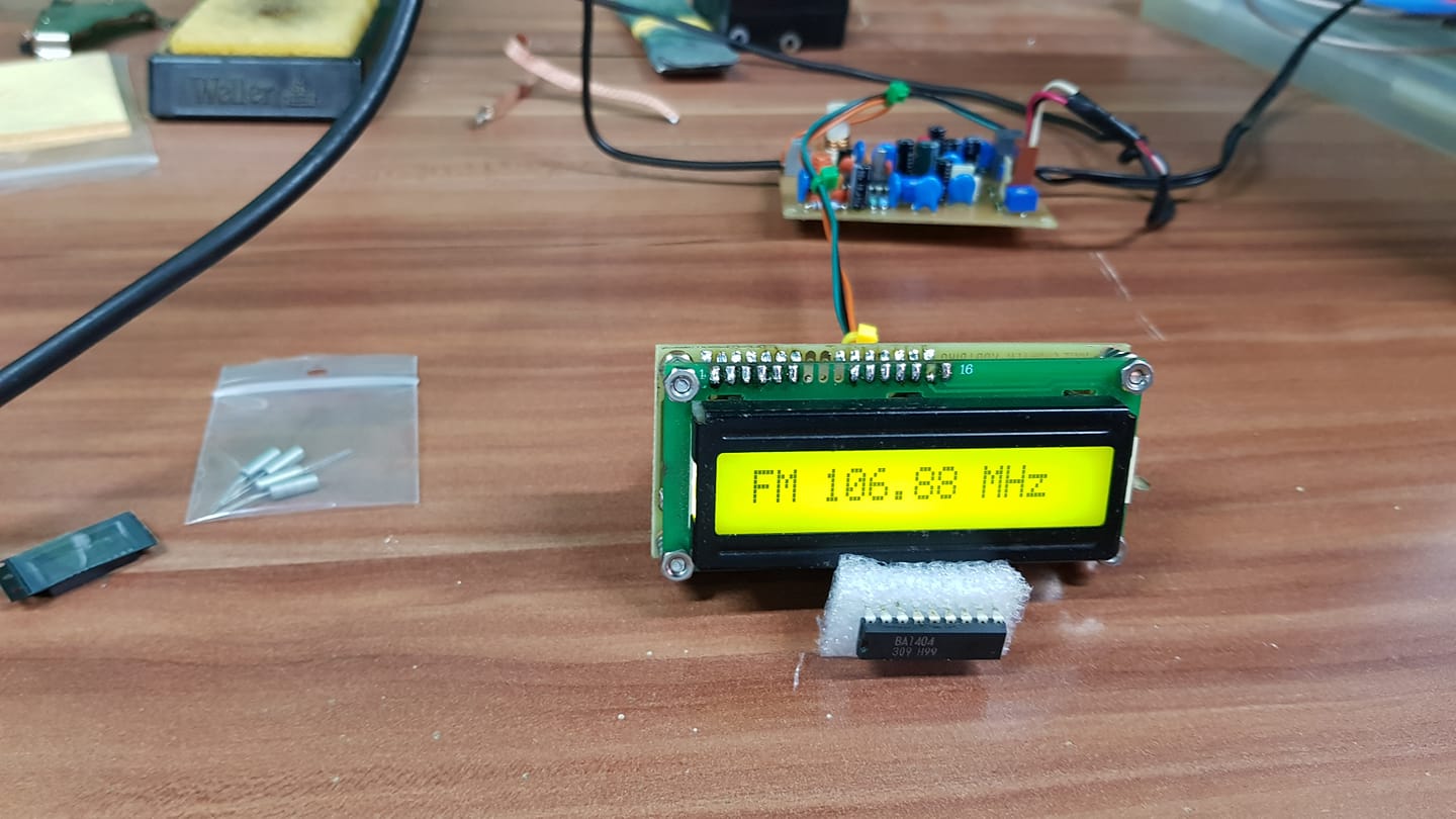

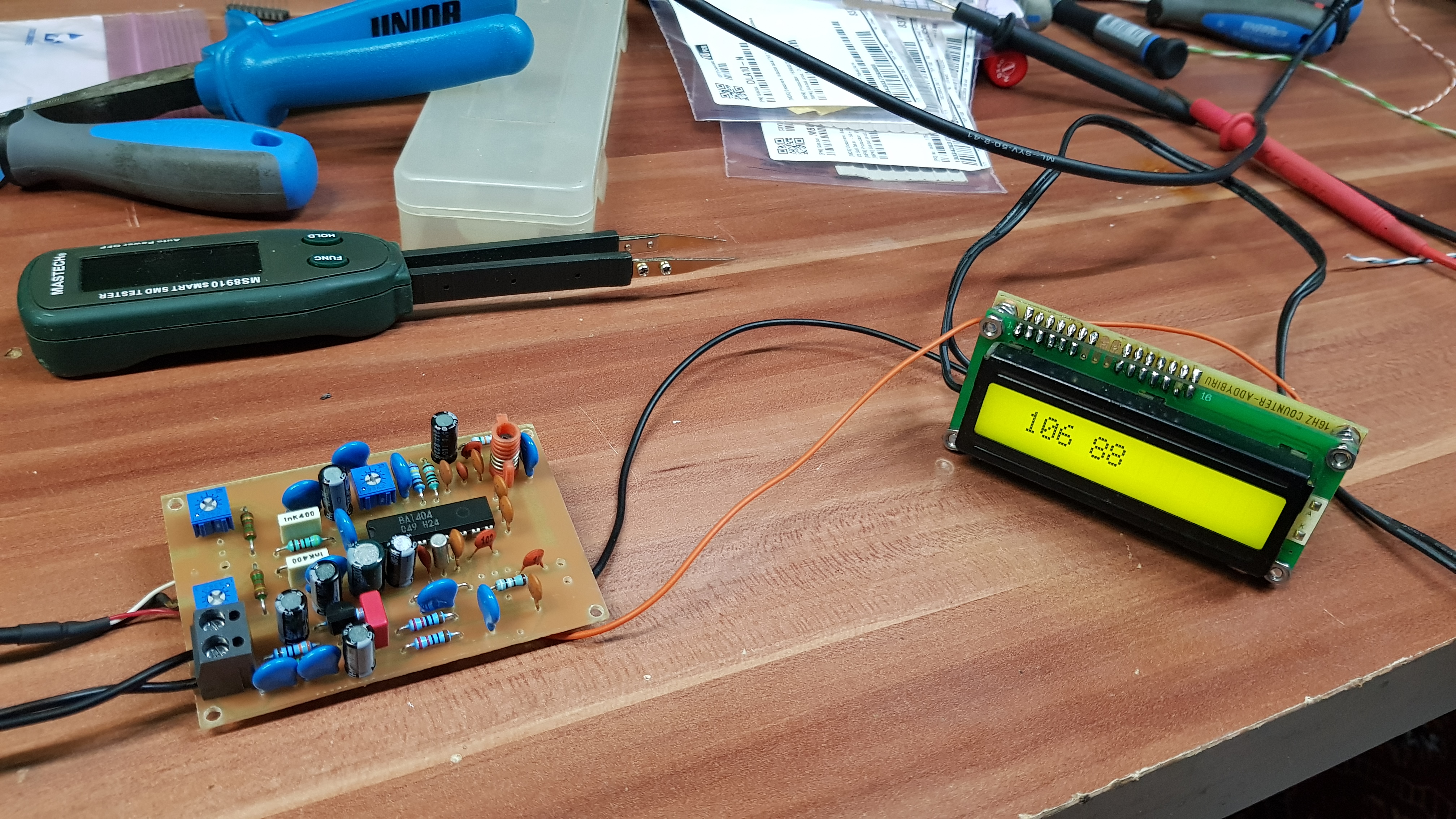

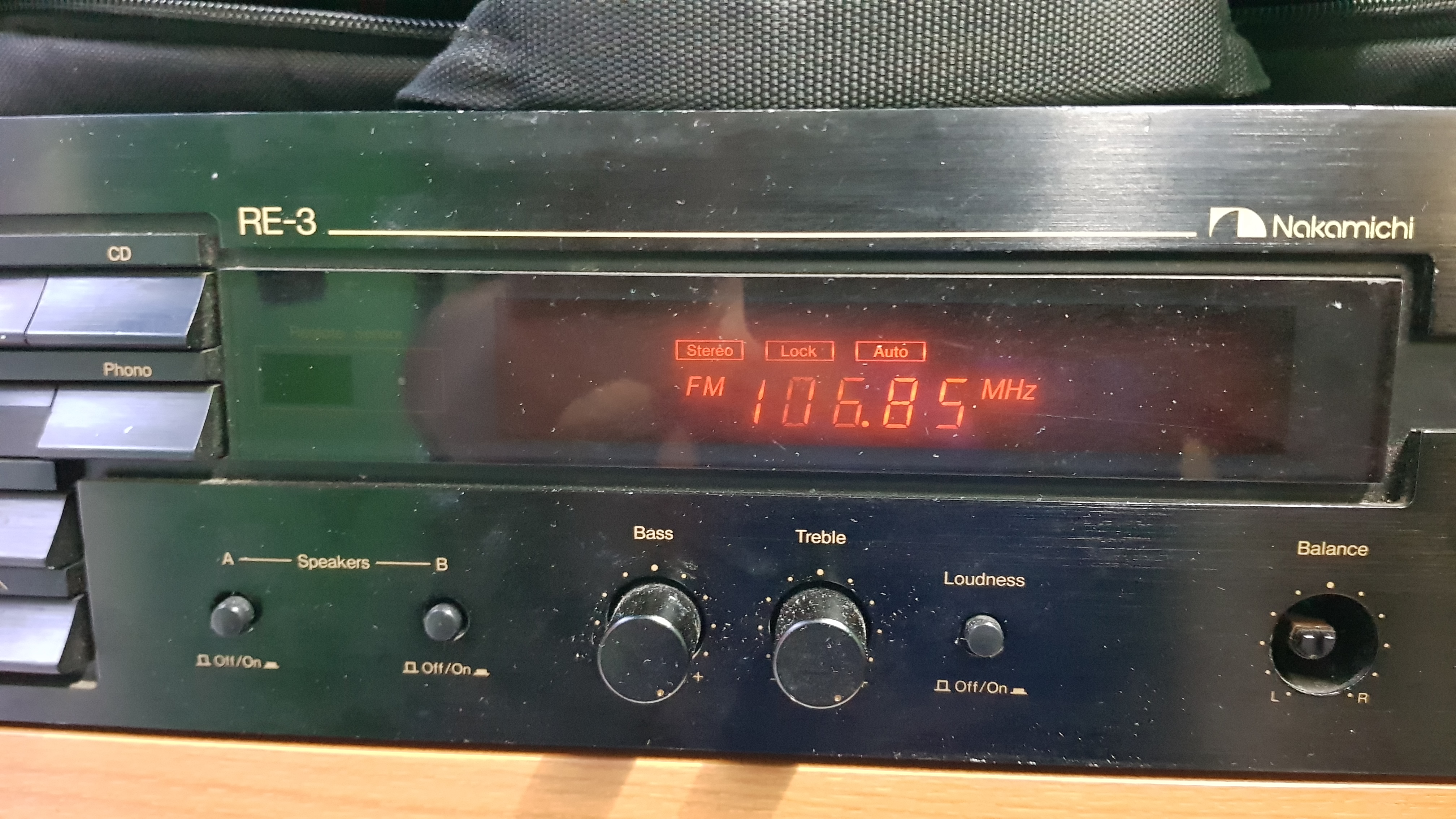

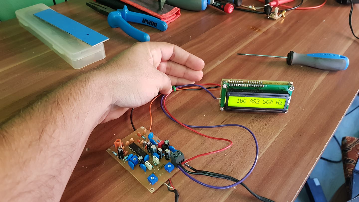

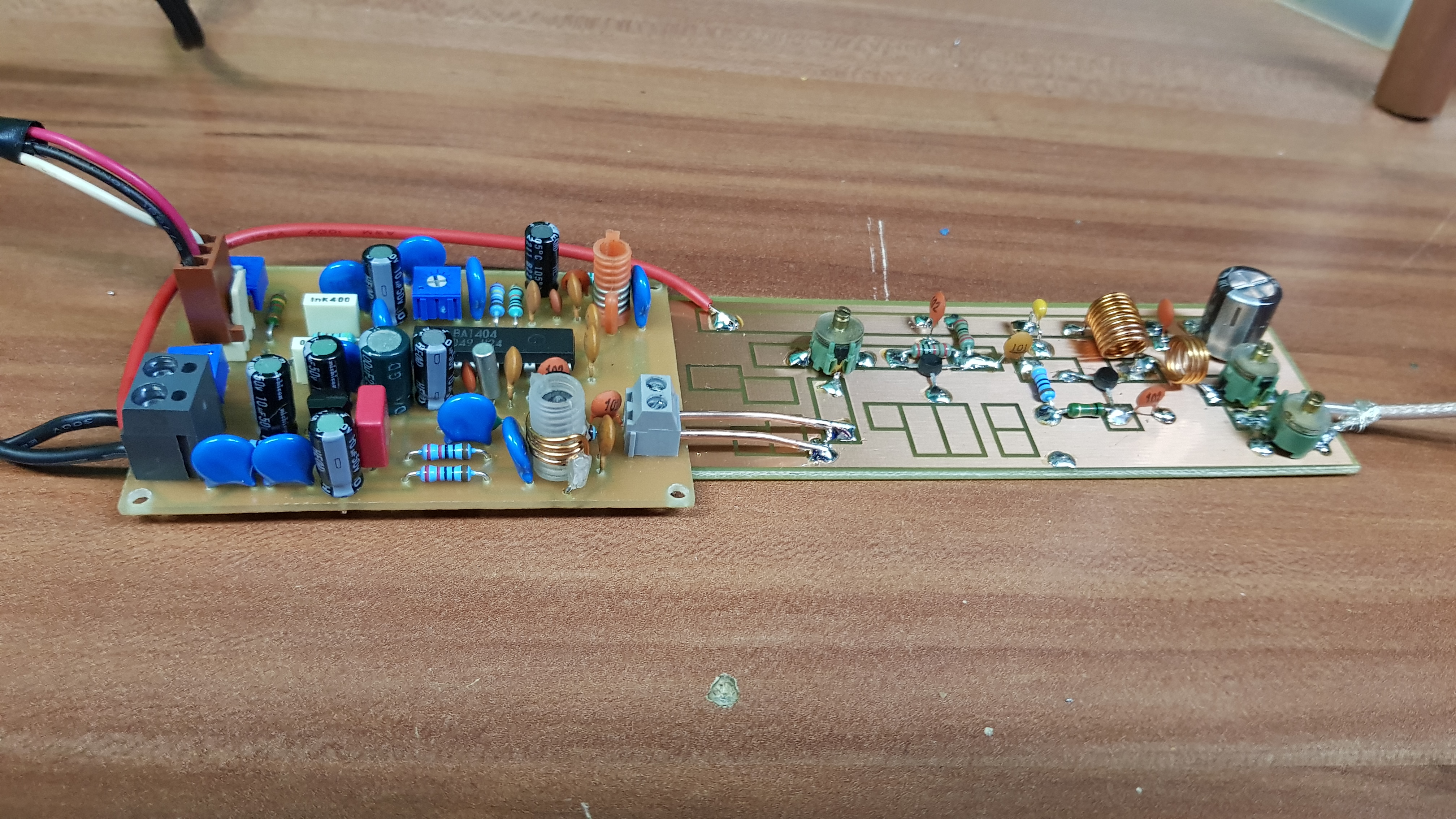

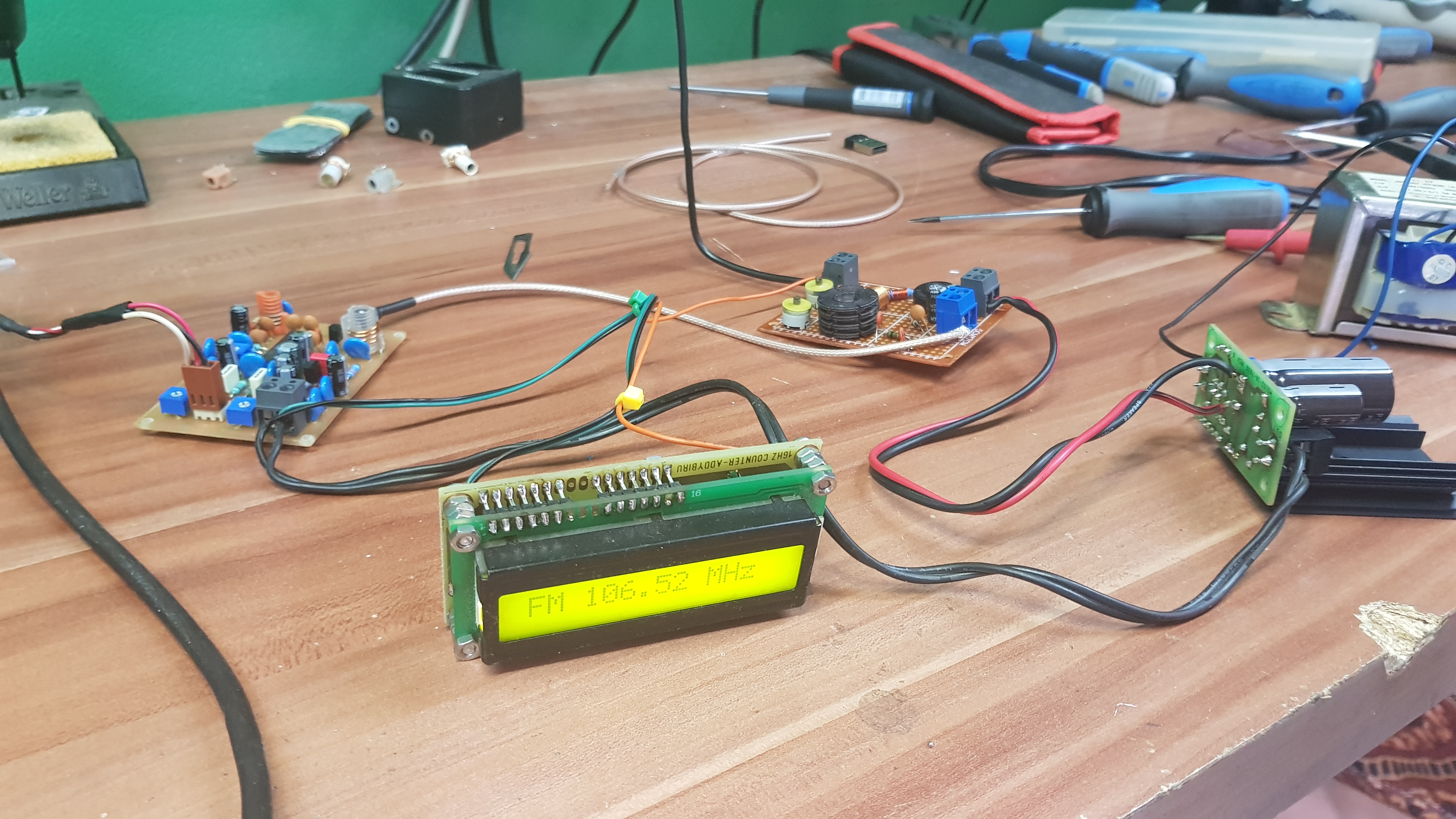

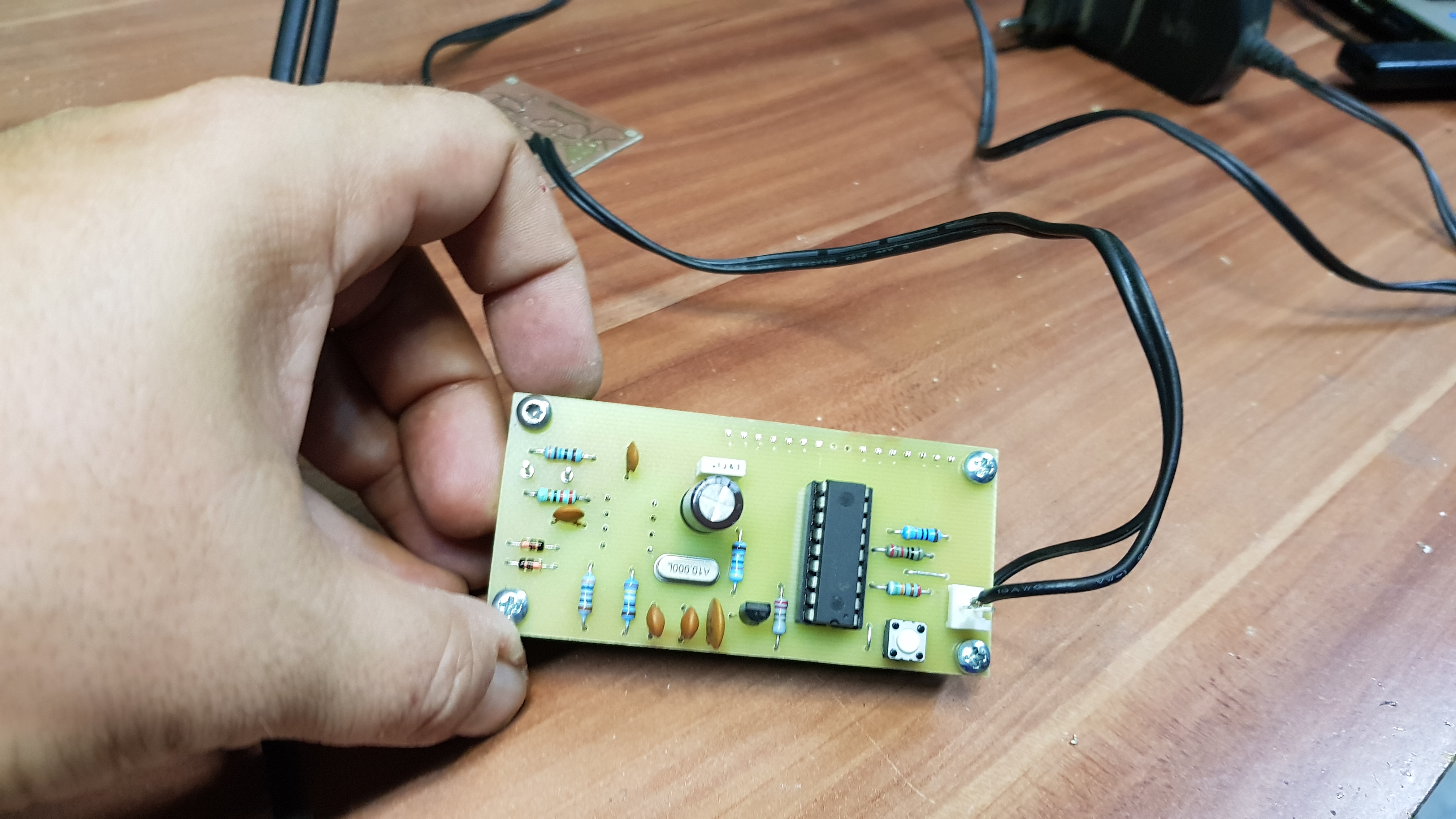

Zilele astea mi-am facut timp si pt niste montaje in domeniul radio, ca nu am mai activat de ceva vreme. Este vorba de 2 montaje pe care le-am mai facut cu cativa ani in urma, un emitator FM cu encoder stereo si sinteza PLL, construit cu integratul BA1404 si un frecventmetru cu microcontroller PIC16F84, divizor U664B si afisaj 16×1 alfanumeric, capabil de masurat frecvente de pana la 1GHz. Montajele le-am facut separat dar vor fi folosite impreuna, montate intr-o carcasa cand totul e gata. Receptia este de calitate foarte buna, frecventa stabila si separarea intre canale e buna. Mai am de pus un etaj final RF la iesirea integratului, se vad piesele lipsa in poze si cred ca mai atasez un etaj cu 2N3866, pt o putere putin mai mare. Daca prezinta interes, pot urca si pdf-urile cu cablajele, schemele si codul sursa pt PIC. Momentan il mai testez pe birou dar rezultatele sunt favorabile, avand in vedere ca au trecut vreo 10 ani de cand am facut montaje in RF.

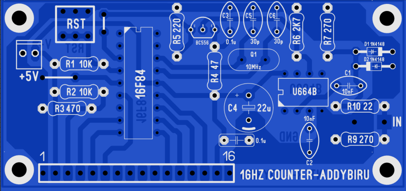

LE: am urcat aici arhiva cu toate fisierele necesare realizarii frecventmetrului, de la schema la pcb si codul hex pt PIC. Am corectat si pcb-ul, cu integratul divizor pus invers, acum e corect. Daca ati mai observat alte greseli, le puteti enumera aici, in rest...spor la lucru.

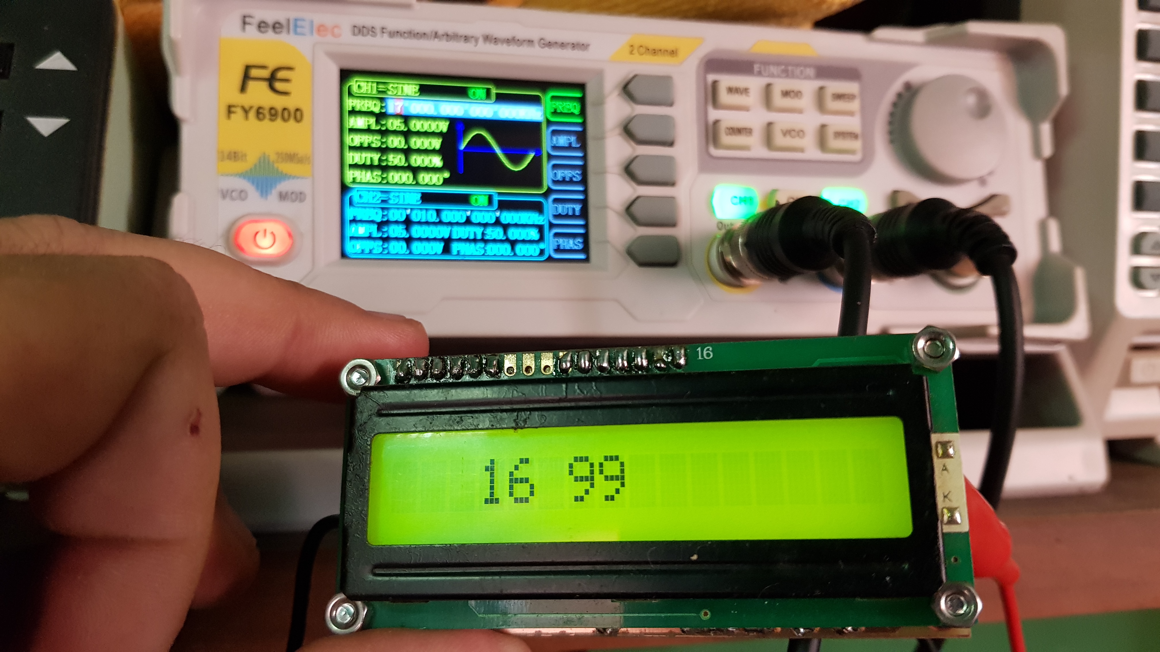

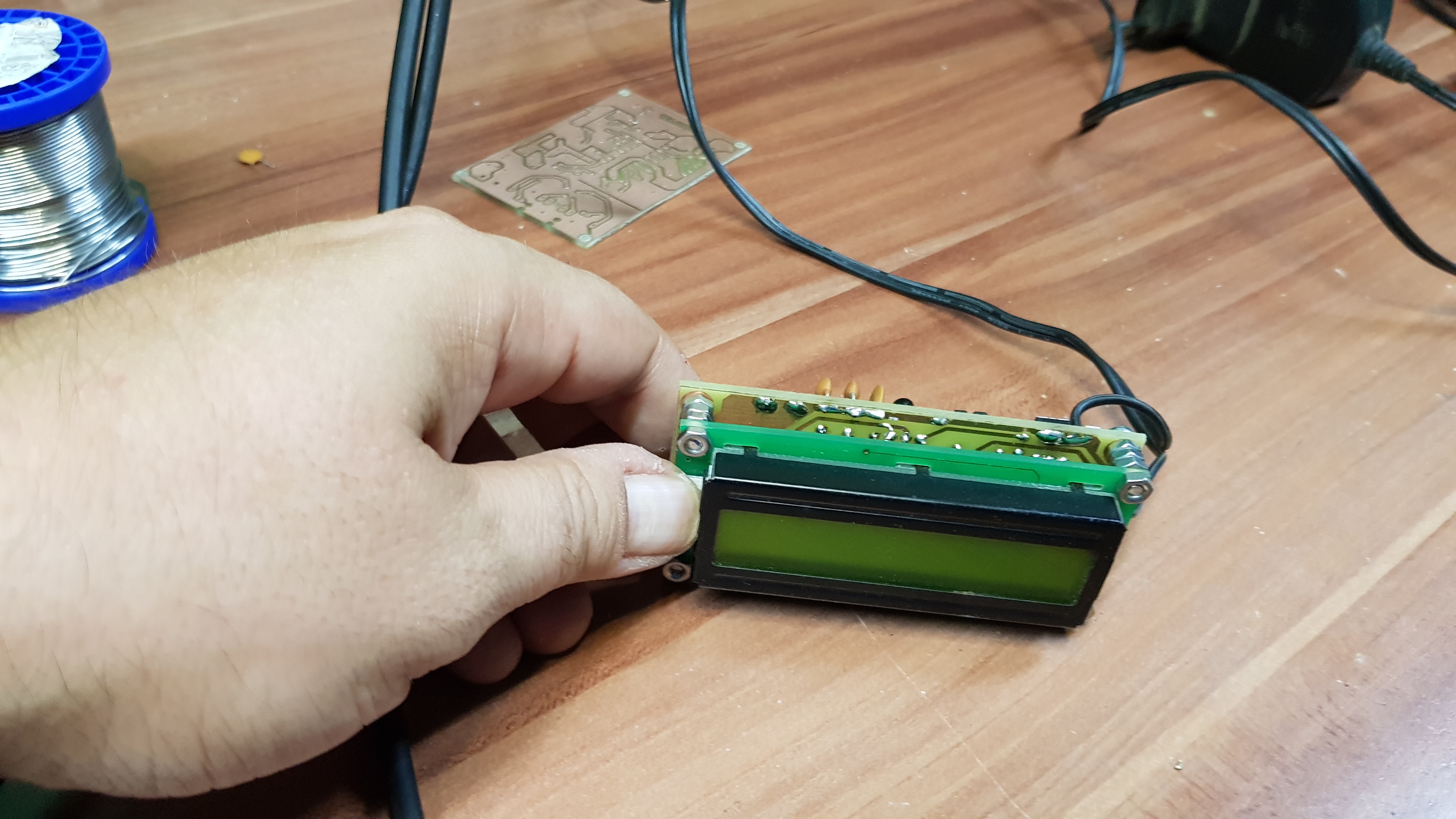

Desigur, maine pregatesc fisierele si le atasez, am mai avut niste modificari de facut in codul sursa, acum apare si unitatea de masura (Hz) pe display, ca in poza...programarea o fac pe un laptop mai vechi si acolo e fisierul; in rest, mai e schema si pdf-ul cu cablajul...eventual pun si proiectul facut in Sprint Layout ca nu e comercial.
hixpp02 (Dum Aug 28, 2022 9:21 am)
Am editat postarea, aveti in atasament arhiva cu toate cele necesare, am corectat si pcb-ul, spor la lucru celor care il realizeaza.

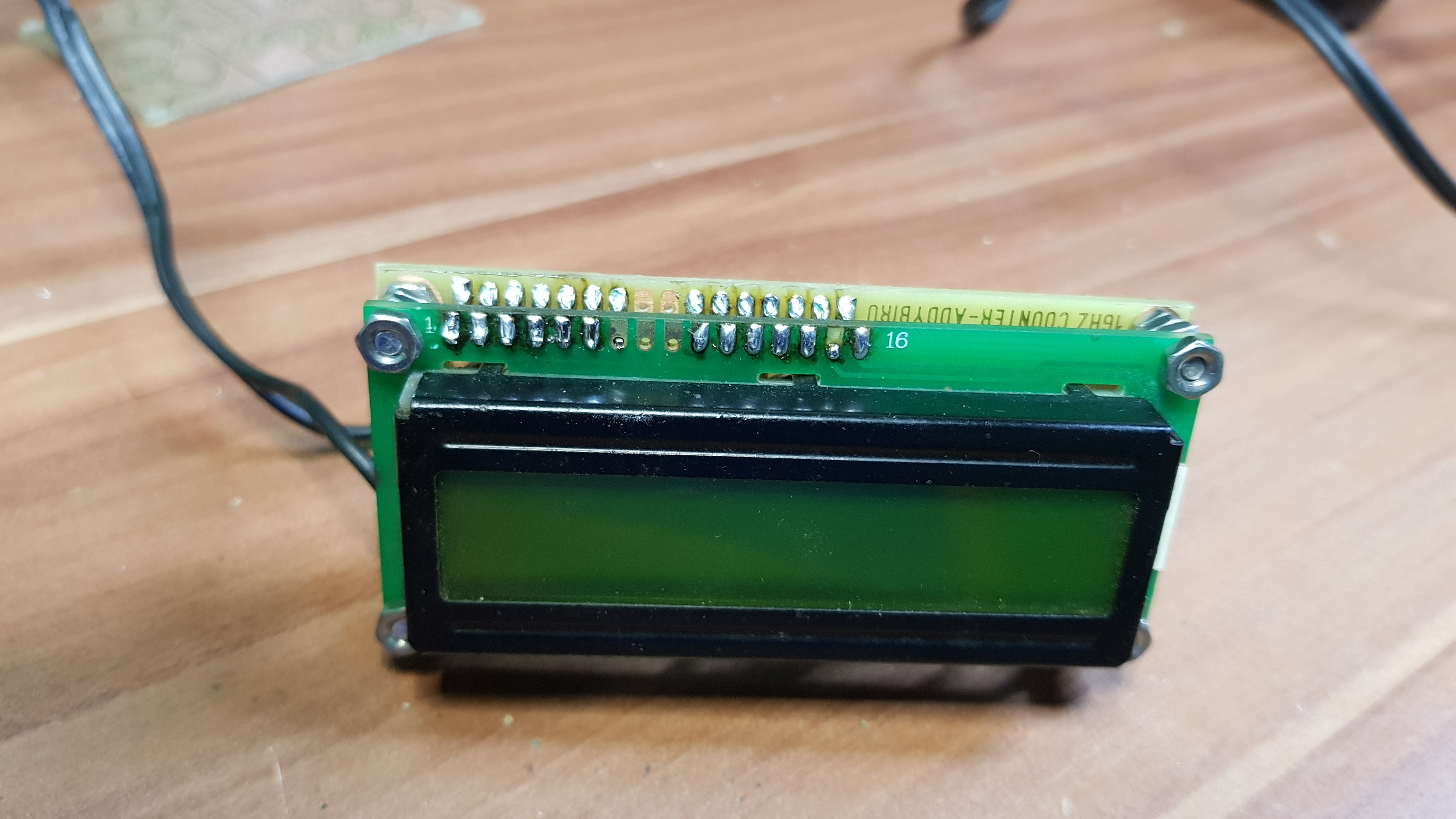

Cu ajutorul domnului Adrian (Real Adrian, asa cum e pe grupuri) am reprogramat PIC-ul obtinand o afisare mai corecta, asa cum se poate vedea in poza. Atasez si hex-ul realizat de el, cu multumiri pentru ajutor si implicare.

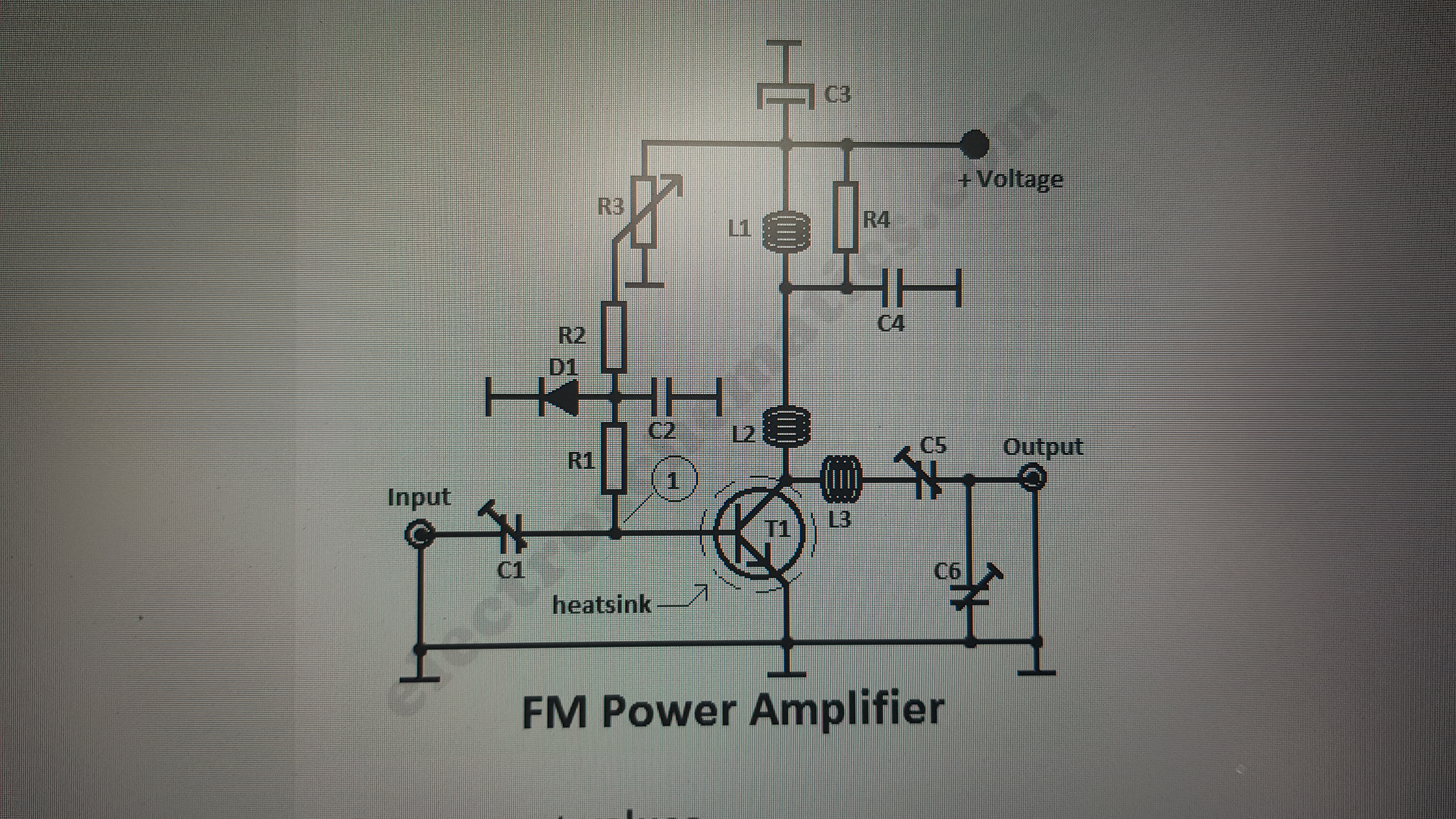

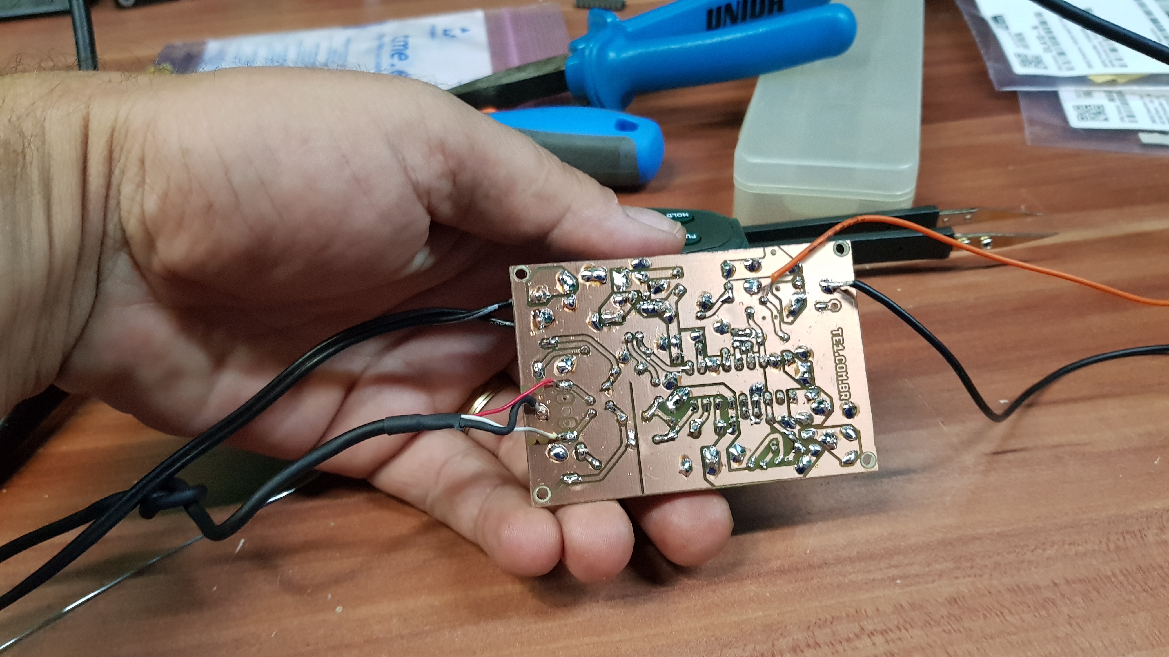

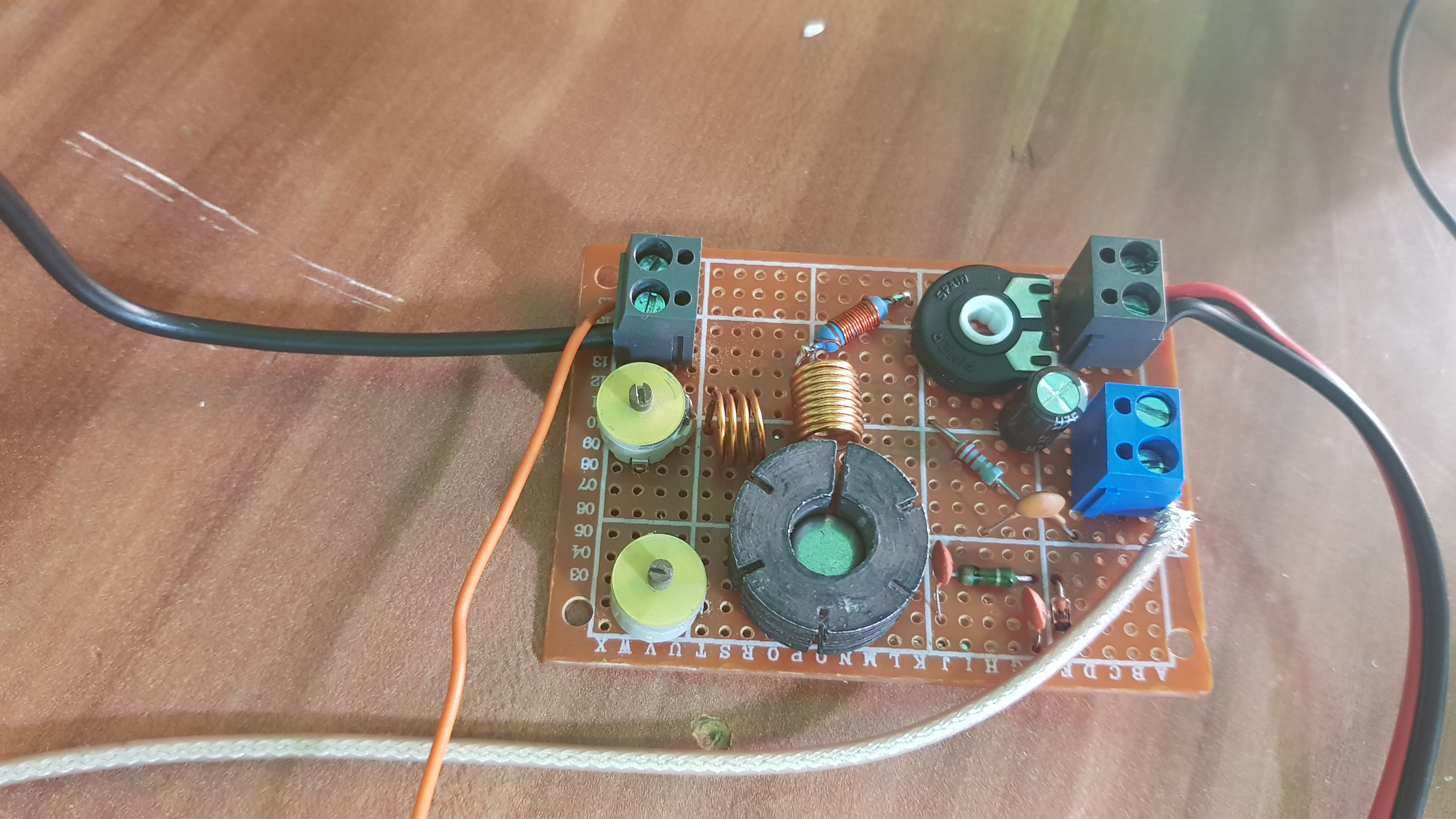

Am construit, pe o placuta de test, un mic booster pt montajul de mai sus, un etaj final RF capabil sa livreze 1W in banda FM. Urmeaza sa fac o serie de masuratori si trec montajul pe un pcb adecvat, in zilele urmatoare, revin cu poze.

Nu am testat cu F628 dar in principiu ar trebui sa functioneze, daca aveti unul, puteti scrie codul din arhiva, chiar sunt curios. Intre timp, am facut alt etaj final, de 0.4W cu tranzistoare BFR91 si 96 si am scapat de cablurile lungi. E mai stabil in varianta asta, fara zgomote parazite si altele. Asta e varianta finala, mai am sa le montez pe toate in carcasa.
