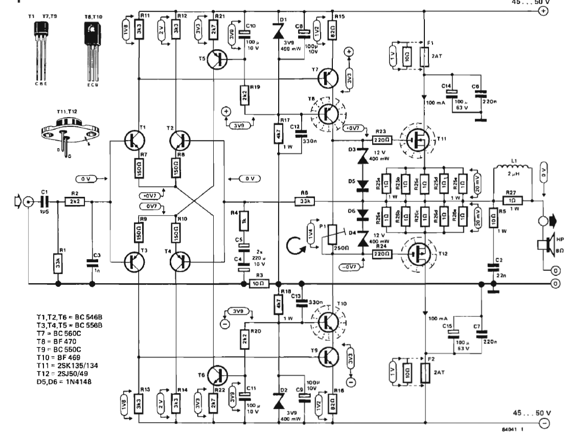

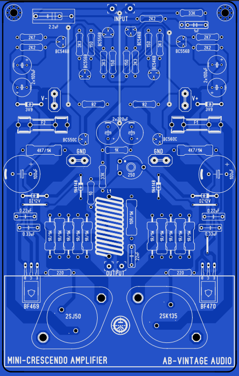

Am intrat de ceva timp in posesia unor finale laterale 2SK135/2SJ50, cate doua de fiecare asadar am decis sa caut o schema care le foloseste si am ramas la schema publicata in revista Elektor din 84, amplificatorul Mini-Crescendo. Desi era si pcb-ul publicat, l-am refacut in Sprint Layout, cu componente actualizate. Zilele astea trec la realizarea practica, revin cu feedback aici.

Ar fi fost bine ca T1, T2 și T3, T4, să fie în contact termic, măcar câte o pereche.
Sau R7, R8 și R9 R10, înlocuite ce un grup format din doua rezistențe de 100ohmi și un semireglabil de 100ohmi, ca să poți regla offsetul.
- hpavictor (Vin Aug 05, 2022 8:50 am)
Asta cred ca se poate rezolva cu mici modificari in layout...mai era varianta de a folosi tranzistoare grupate in aceeasi capsula (cate doua) dar nu mai retin ce model erau.VIOTUBEAMP scrie: Joi Aug 04, 2022 8:56 am Ar fi fost bine ca T1, T2 și T3, T4, să fie în contact termic, măcar câte o pereche.
Propunerile lui Viorel sunt de bun augur .
In aceeasi linie de gandire propun ca T6-D2 si T5-D1 sa fie cuplate termic .
Desigur , se pot ignora toate aceste recomandari si se pot inlocui cu un etaj DC Servo , eventual imbunatatit cu un circuit de compensare a Factor Damping-ului , intern sau extern (cu cabluri externe de compensare catre incintele audio ) .

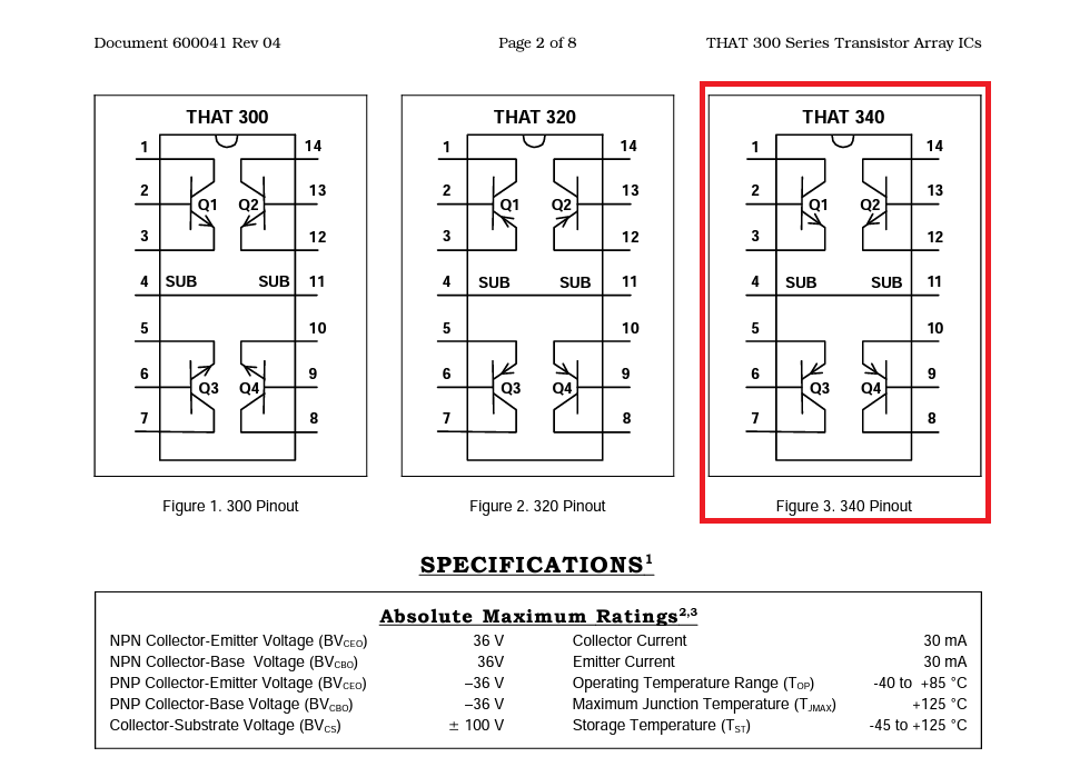

Ok, am inteles ideea dar cum fac gruparea? E suficient ca tranzistoarele grupate sa fie unul langa altul si trag un tub termocontractant peste fiecare grup sau? Intreb pentru ca nu am practicat asta pana acum, doar din ce am mai citit...oricum va trebui sa modific partea de intrare.
\ sa cuplezi tranzistorii din intrare ...
Exact .
Tranzistorii trebuie cuplați termic printr-un cuplaj mecanic , cât mai intim " !!! " .
De preferat ar fi sa se folosească o piesa din Cupru sau Aluminiu ...
addybiru scrie: Vin Aug 05, 2022 9:59 am Ok, am inteles ideea dar cum fac gruparea? E suficient ca tranzistoarele grupate sa fie unul langa altul si trag un tub termocontractant peste fiecare grup sau? Intreb pentru ca nu am practicat asta pana acum, doar din ce am mai citit...oricum va trebui sa modific partea de intrare.
Dacă vrei să fii cel mai catolic dintre catolici, caută pe net arii de tranzistori, sigur găsești cu doi NPN și doi PNP, cu 4 NPN am avut eu dar..... am uitat ce tip, am găsit la TME.
Ariile de tranzistori arată fix ca niște circuite integrate cu 8 sau 14 terminale dar conțin 2... 4 tranzistori, fiind toți in aceași capsulă echilibrul termic este perfect, trebuie să cauți după caracteristicile tranzistorilor folosiți în schemă.
- addybiru (Dum Aug 07, 2022 8:56 pm)
Pai pana la urma asa fac, sa vad daca gasesc ceva la TME, stiu ca erau niste CA-uri, nu mai retin modelul dar le gasesc eu pe net. Sa vad ce gasesc pe stocuri, ulterior revin cu modificarea cablajului.
La o cautare am dat de o gramada, CA-uri care nu prea se mai gasesc dar am gasit la Mouser aria de tranzistoare NPN si PNP, model THAT340, care cred ca ar corespunde cu ce e in schema, in felul asta sunt cuplate termic ambele perechi din etajul diferential. LE: m-am uitat mai bine in datasheet, diferente mari (VCE, IC, VCB) intre BC-urile folosite si THAT340, o sa mai caut.
