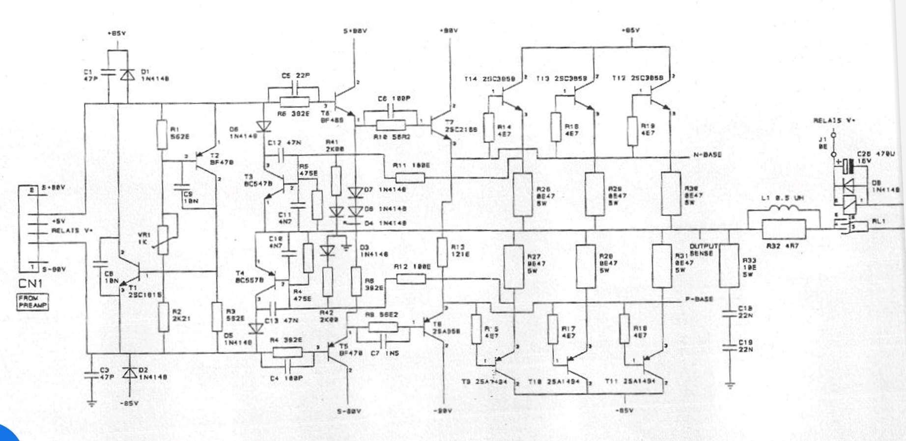

Ca treaba sa fie clara , va prezint un proiect public , care depaseste orice varianta mentionata anterior :
Amplificatoare audio de putere HiFI
- 01.jpg (114.82 KiB) Vizualizat de 3200 ori

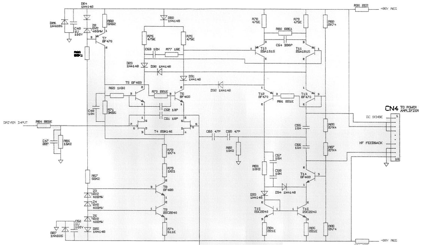

Etajul final :
- Etaj final bipolar 3 perechi.jpg (285.72 KiB) Vizualizat de 3182 ori
Probabil că nu m-am exprimat prea clar ... urmează cât de curând să vă prezint un punct de vedere diferit .
Schema etajului de intrare prezentată mai sus este oarecum comună cu foarte multe amplificatoare de foarte bună calitate Hi-End , dar reprezintă în opinia mea un drum închis .

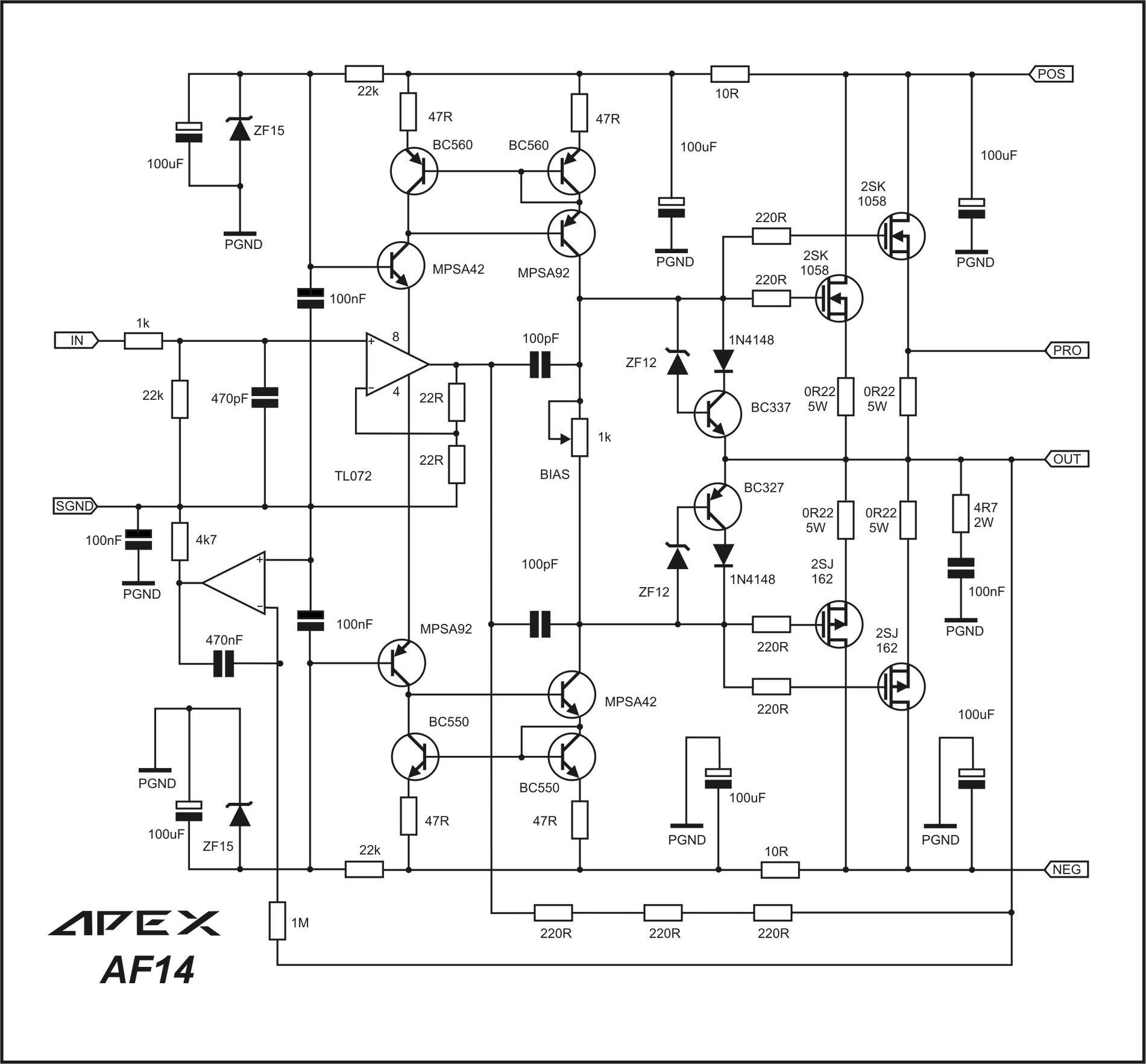

Desigur , documentatia disponibila online ( cu bune dar si erori ) trebuie studiata :
- Varianta Mark Alexander by Apex Audio AF14.jpg (176.34 KiB) Vizualizat de 3143 ori

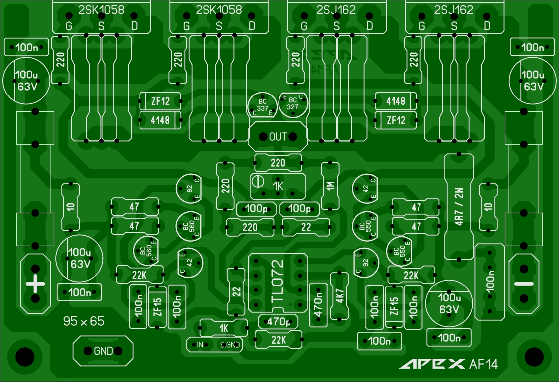

Atasez in continuare pdf-urile cu layout pentru Apex AF14, disponibile pe un alt forum frecventat de mine, diyaudio.
- APEX AF14 Photo.JPG (541.06 KiB) Vizualizat de 3139 ori
