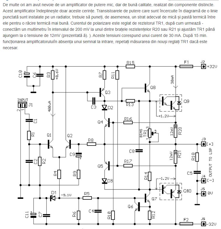

Amplificatorul este in clasa AB , foloseste o corectie a distorsiunilor de tip " HEC " denumita astfel dupa patentul celui ce a fost Bob Cordell , acest gen de schema permite obtinerea unor performante deosebite din punct de vedere al distorsiunilor armonice .

Da , este un amplificator bun la toate , in special pentru faptul ca are un sunet specific de Clasa A chiar daca este in clasa AB , datorita corectiei HEC .

hpavictor scrie: Dum Iun 26, 2022 3:25 pm Amplificatorul este in clasa AB , foloseste o corectie a distorsiunilor de tip " HEC " denumita astfel dupa patentul celui ce a fost Bob Cordell , acest gen de schema permite obtinerea unor performante deosebite din punct de vedere al distorsiunilor armonice .
Îmi pare rau, dar nu vad nici un HEC.
HEC vine de la Hawksford error correction.
Cordell n-a brevetat asa ceva. "Doar" a conceput si realizat un amplificator cu acest tip de corectie a erorilor. Si înca-i bine mersi. Cordell. Adica nu "a fost".
Remarcabila "stabilizarea" PSF a etajului final.

"Îmi pare rau, dar nu vad nici un HEC"
Ce este un HEC, ca nu am studiat schemele mai noi de amplificatoare audio ?
Si de ce este mai buna polarizarea etajului final de la acest montaj decat varianta clasica ?
