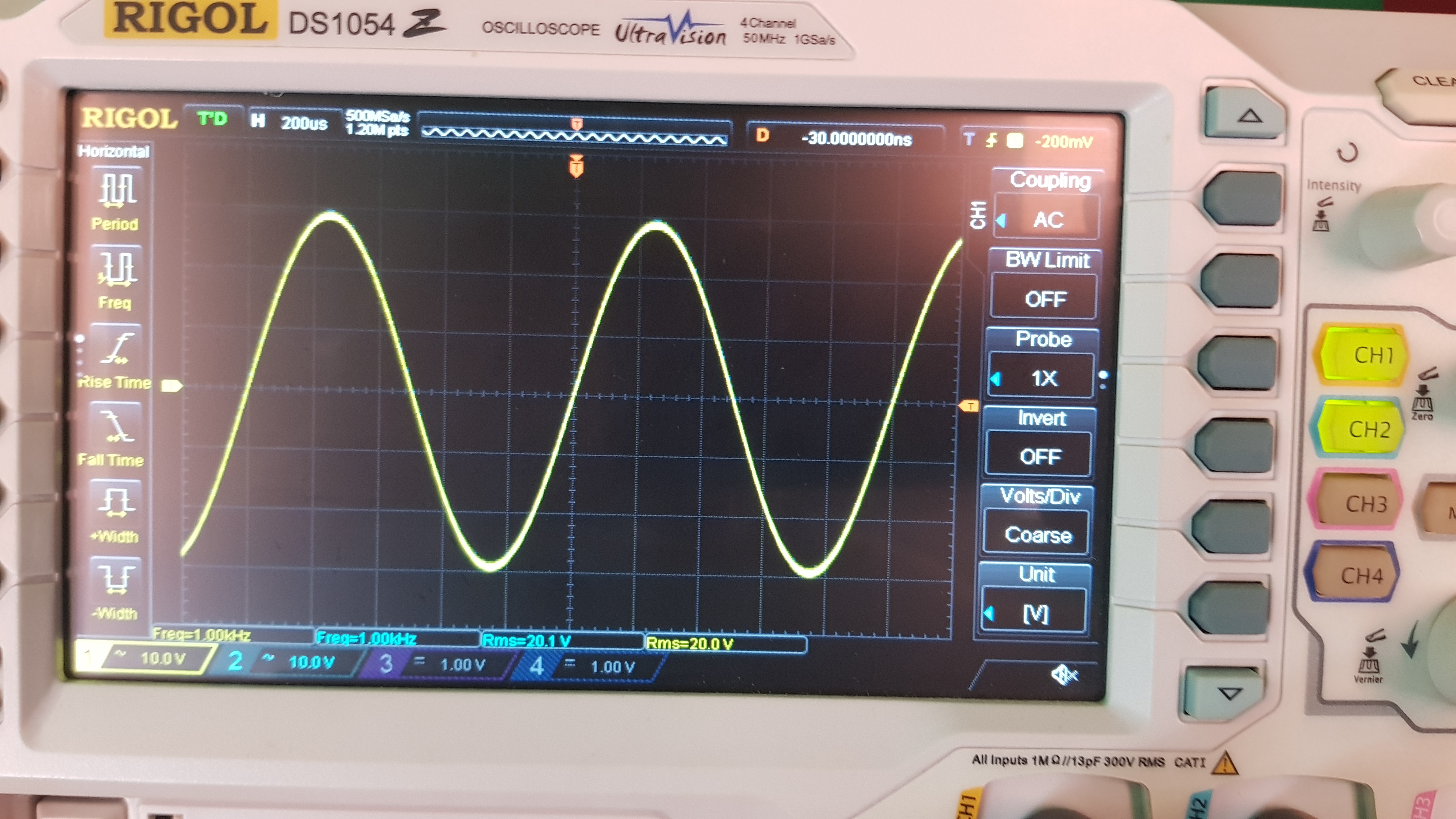

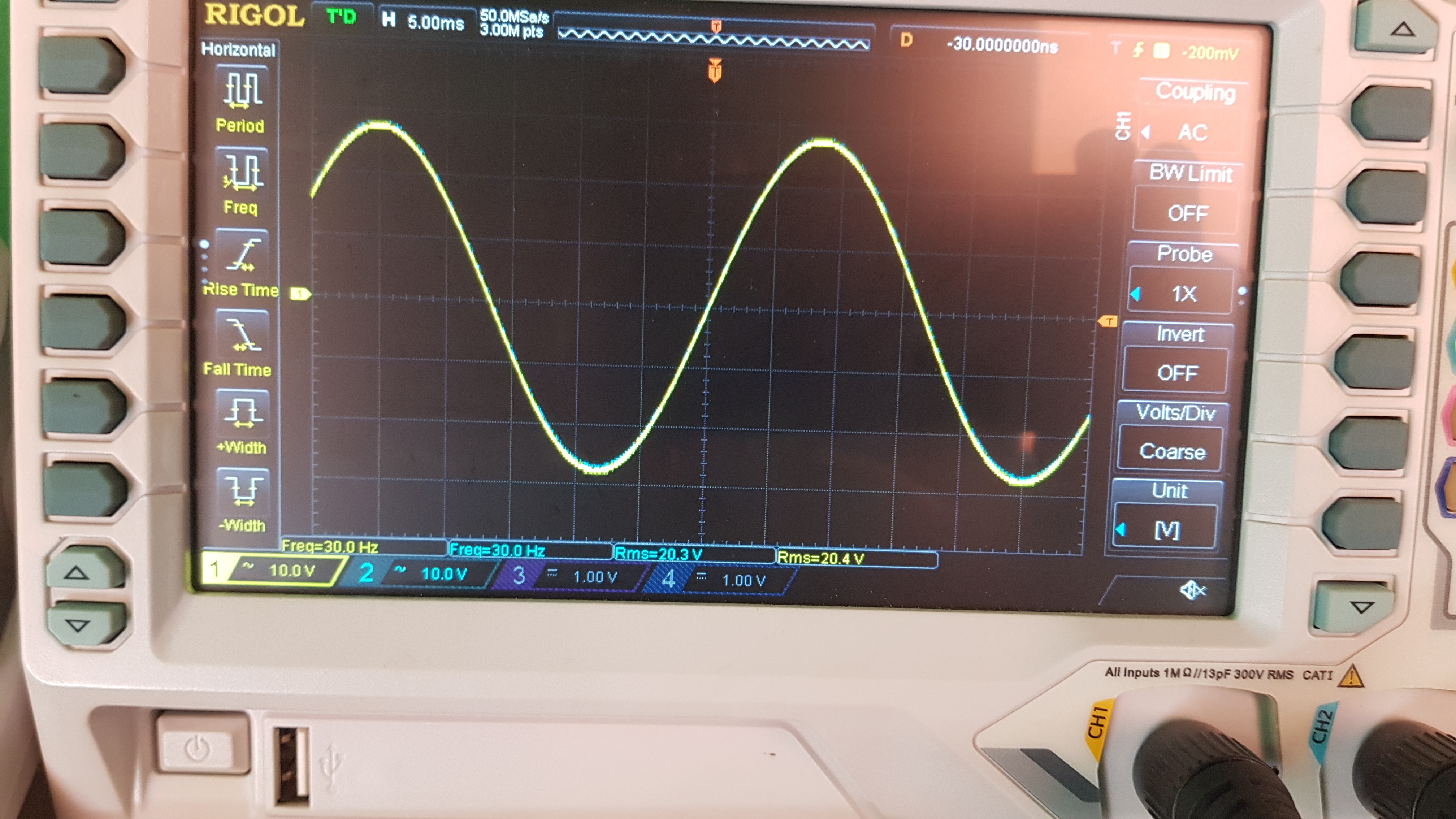

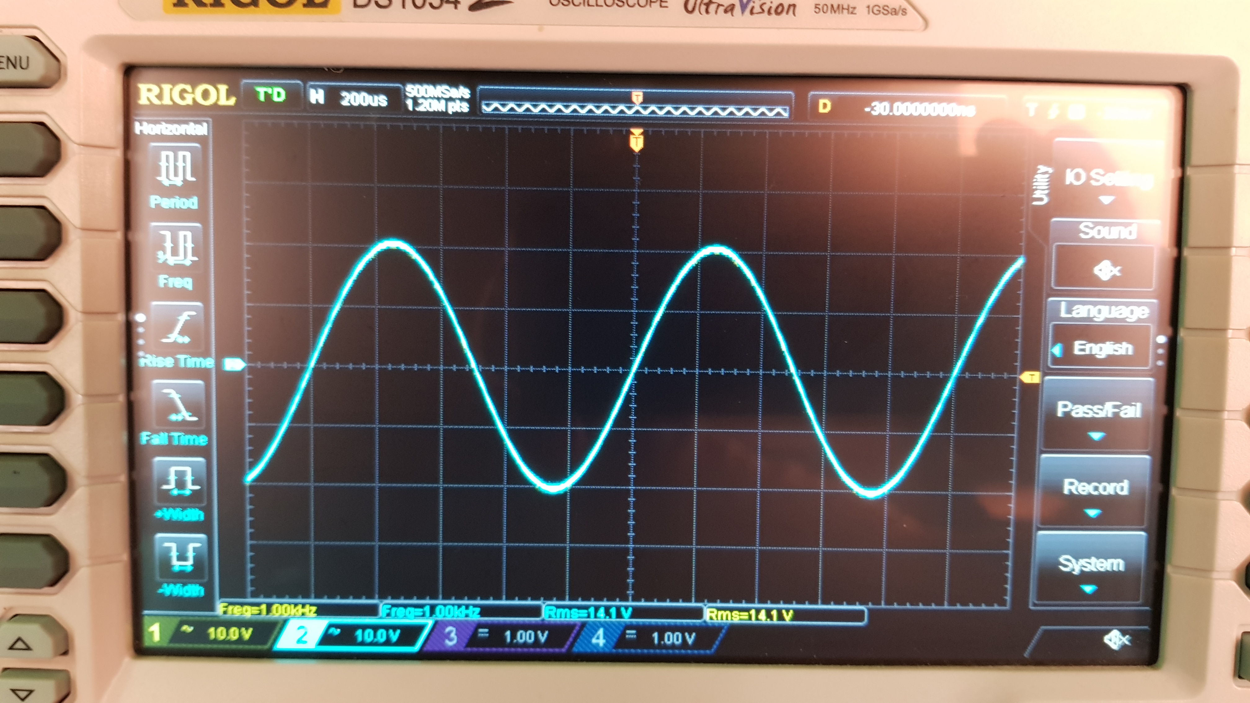

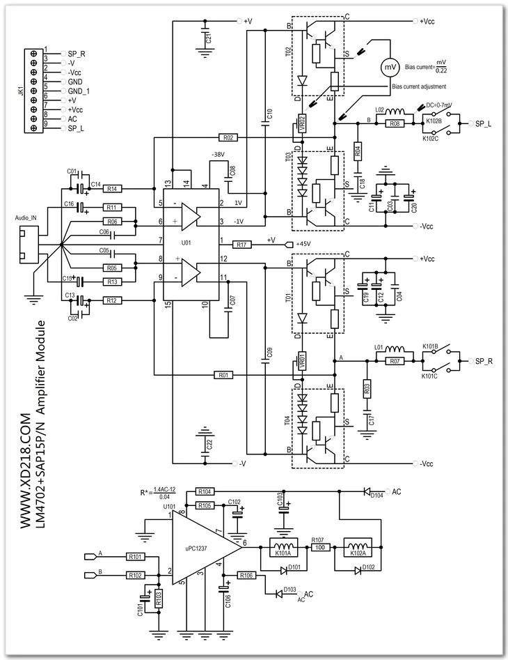

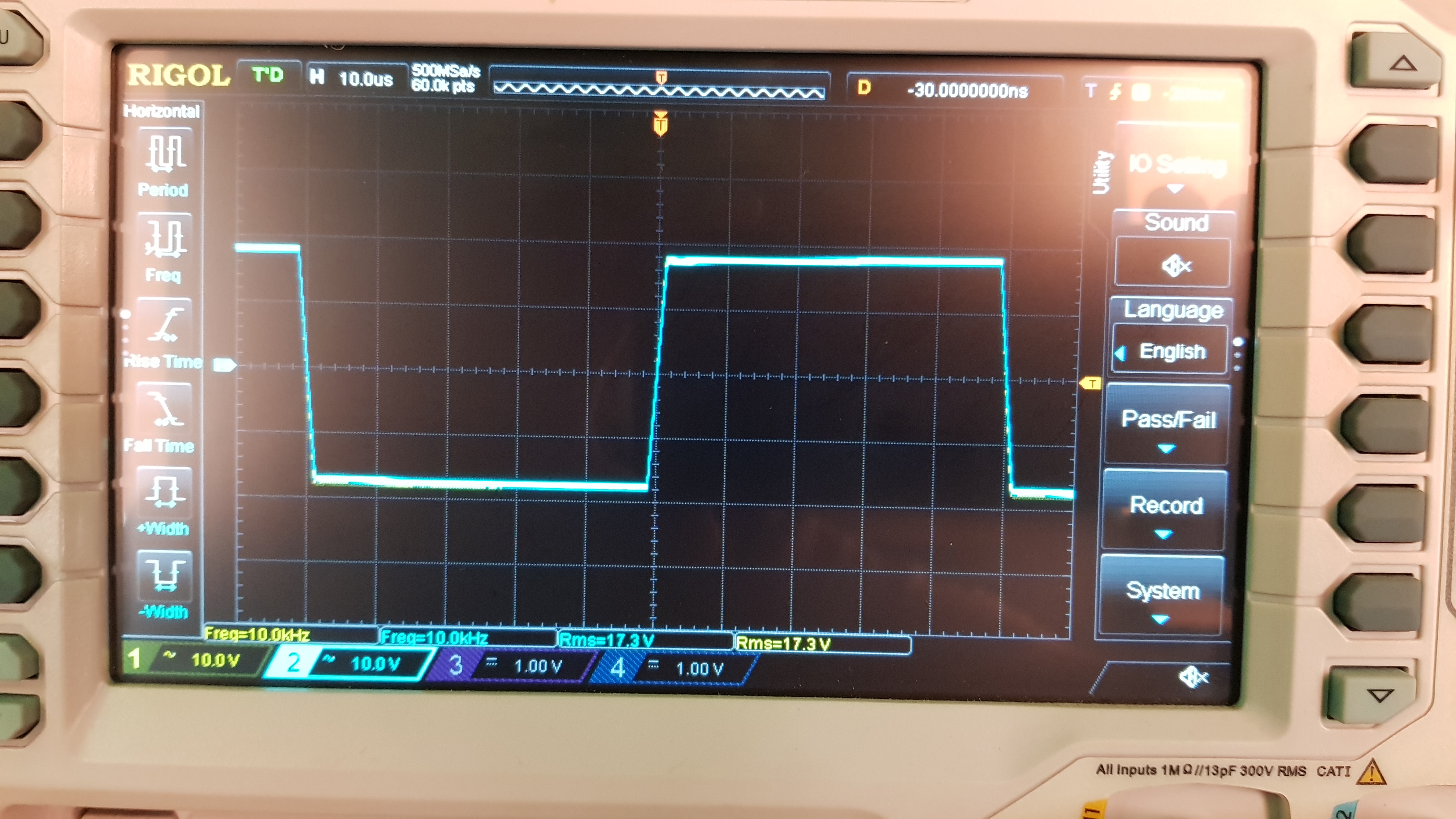

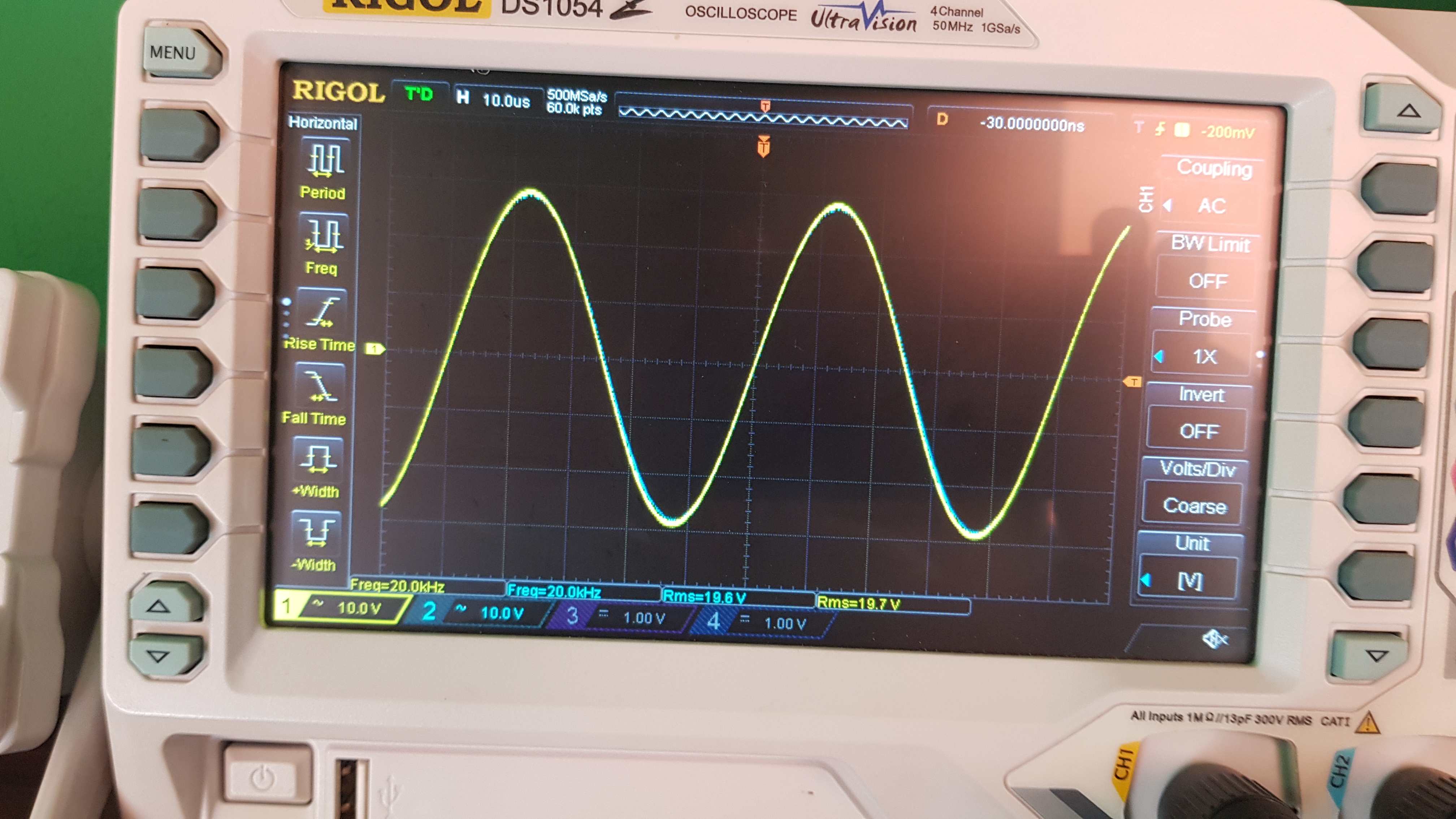

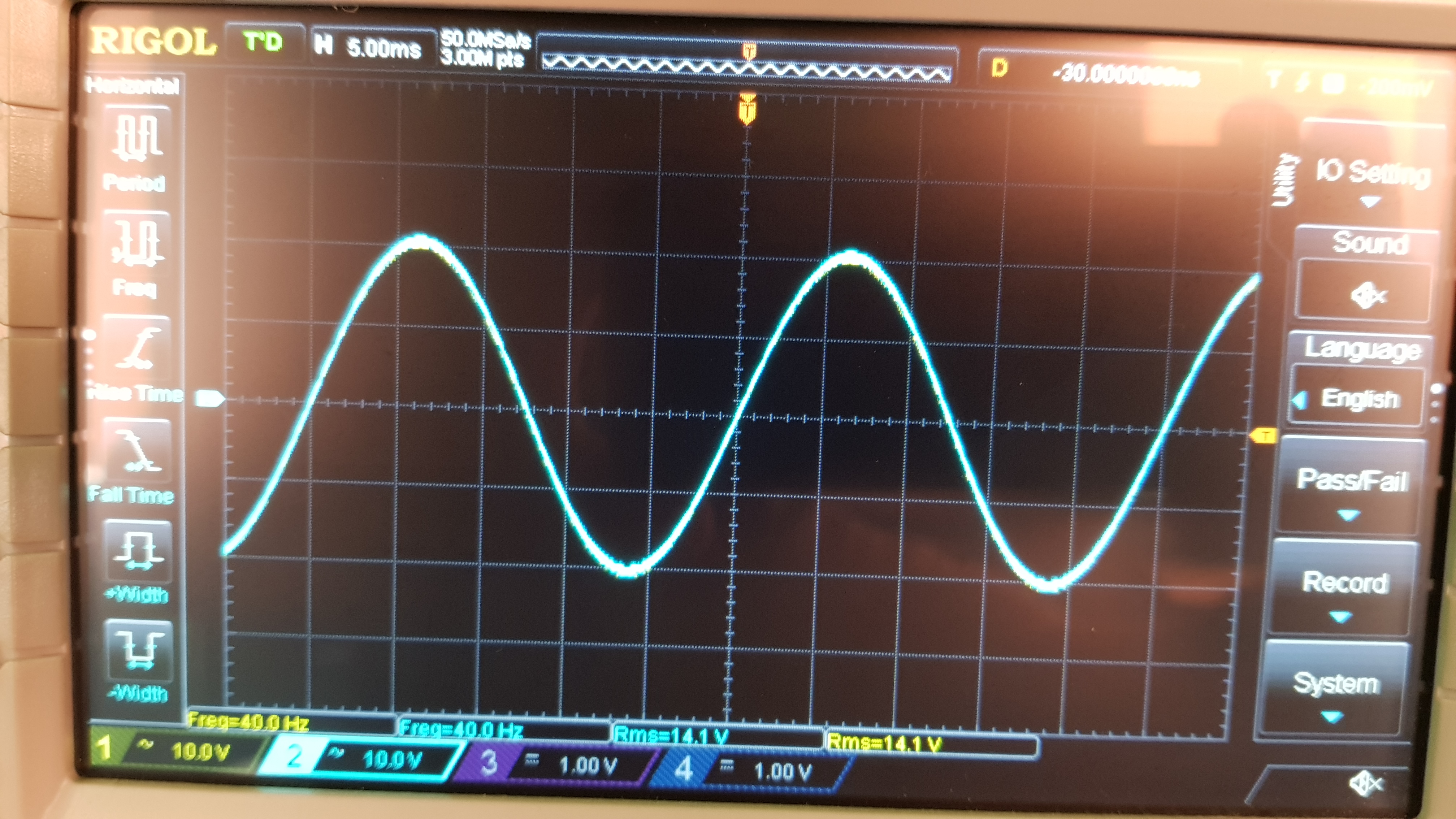

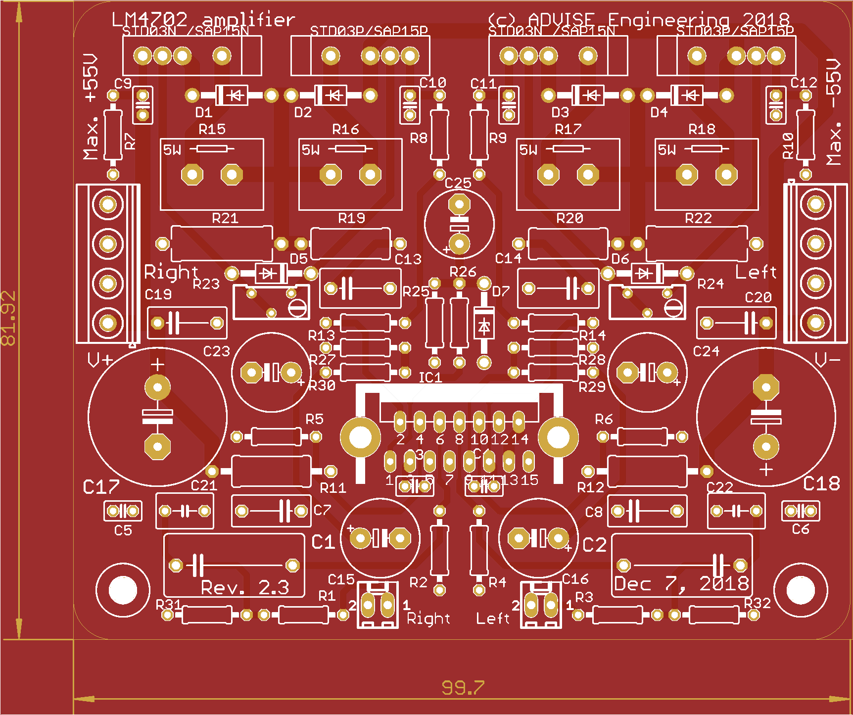

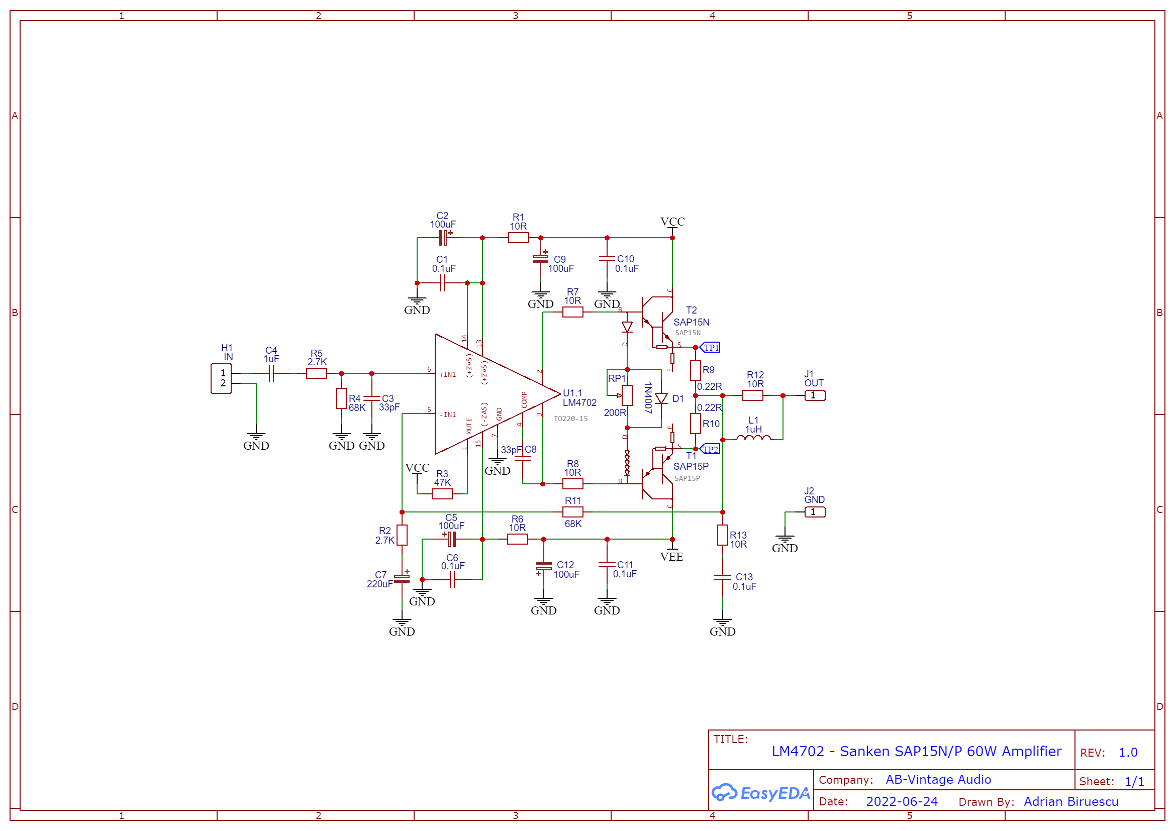

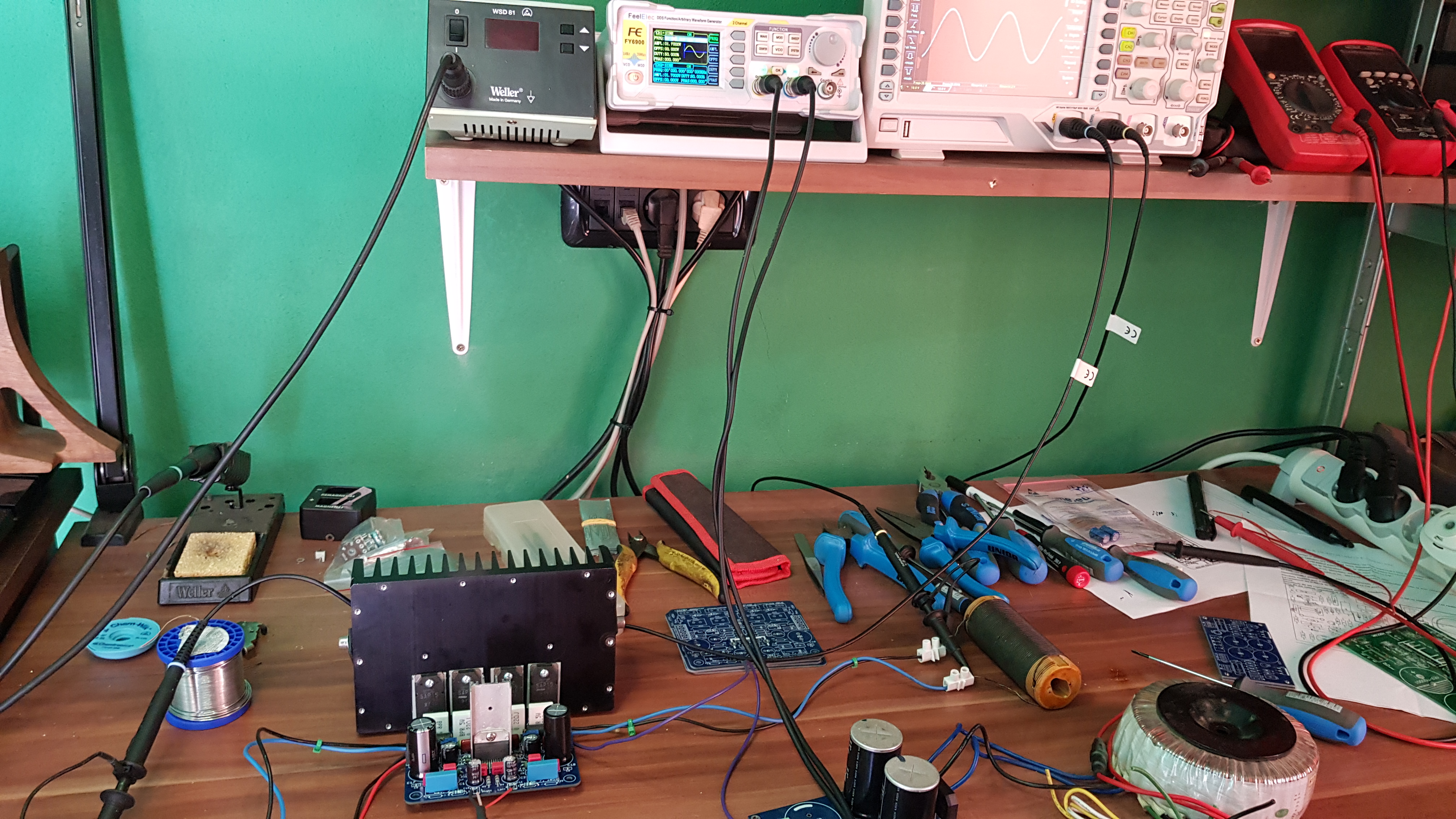

Salutari, pana ajunge carcasa pentru Quad405, am mai finalizat inca un amplificator zilele astea, unul cu tranzistoare thermal trak de la Sanken (SAP15N si SAP15P) iar ca driver am utilizat integratul LM4702 (greu de gasit in prezent). Proiectul se gaseste pe pcbway dar nu a fost disponibila si schema; pana am ajuns la montarea pieselor, am "alipit" 2 scheme pt a corespunde cu componentele de pe cablaj: schema integratului din foaia de catalog iar etajul de iesire de la alta schema disponibila pe internet. Azi am pus osciloscopul si generatorul si am facut testele pe sarcina de 4 ohmi la +-35V, rezultatele se vad in poze (50W pe 4 ohmi). Pana la sfarsitul verii, intentionez sa fac o carcasa si pentru acesta, intre timp ii voi face o sursa de +-50V si voi incerca sa scot ceva mai mult din el, 70-80W. O zi faina si weekend placut va doresc 👍

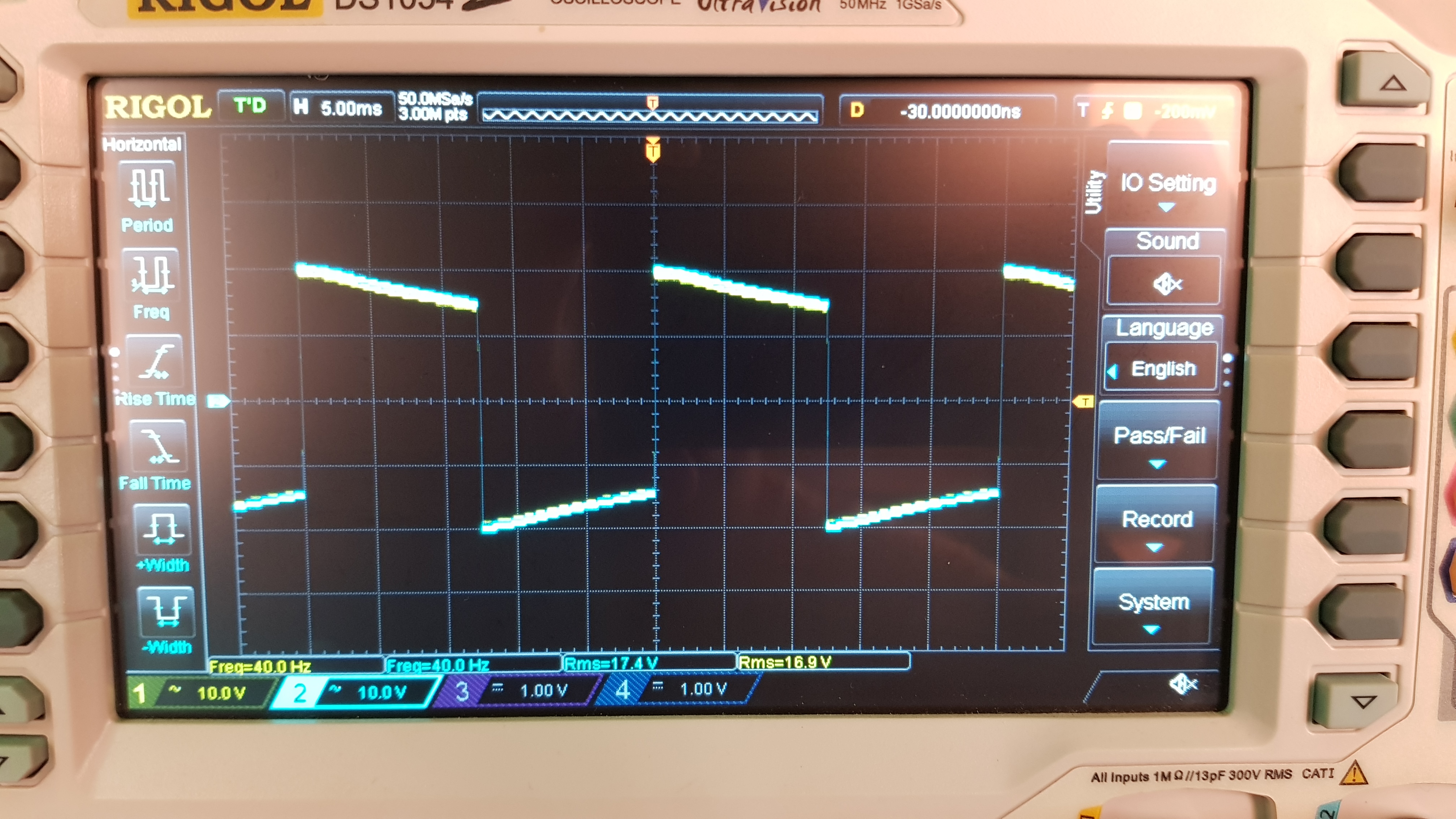

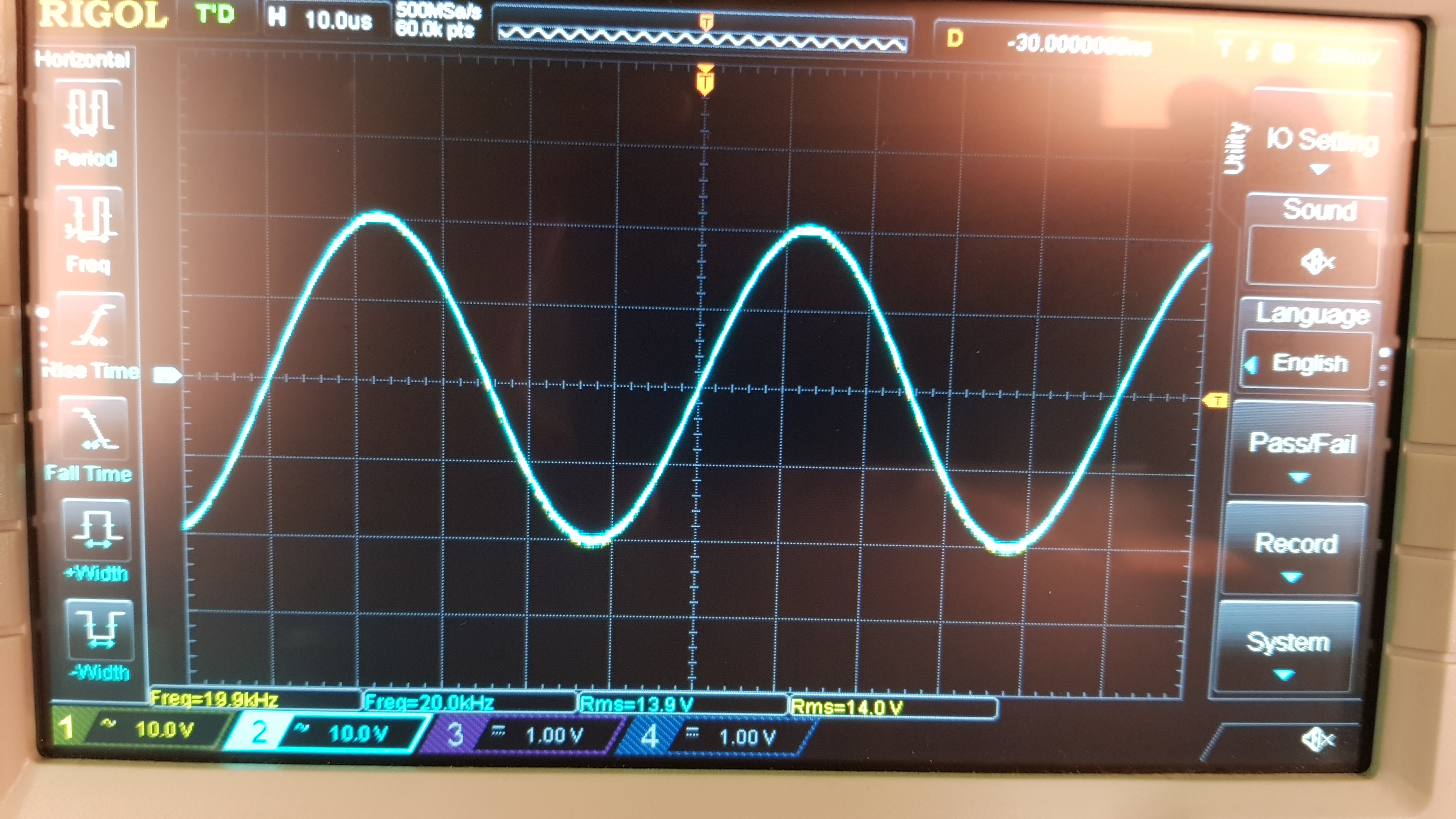

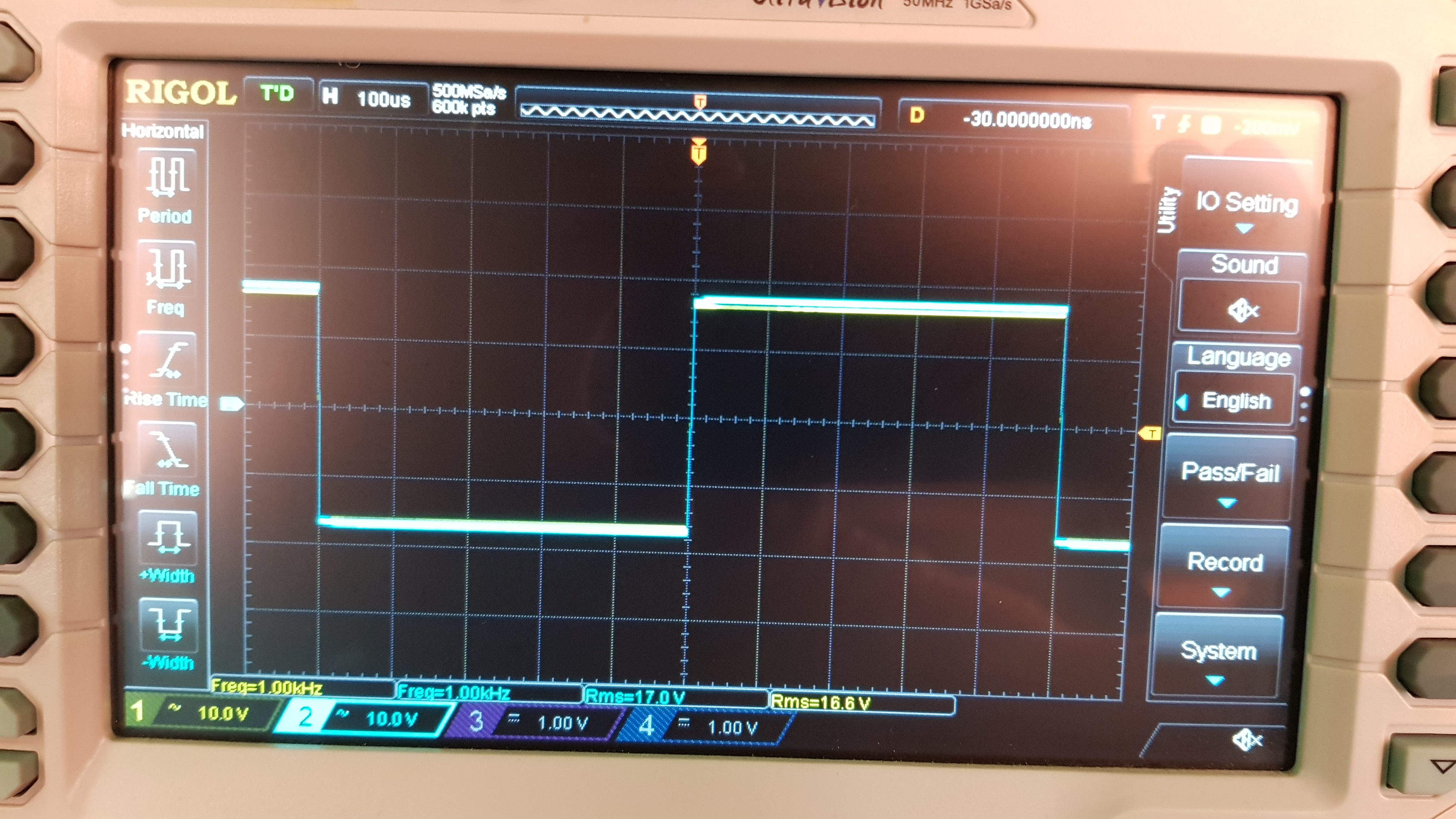

Azi am avut timp si un trafo cu tensiuni mai mari, +/-55V in sarcina asa ca am testat amplificatorul la aceste valori si am obtinut 100W per canal. Curentul de mers in gol a fost reglat la 100mA, am atasat poze cu rezultatele. Cred ca in varianta asta il voi monta in carcasa, prin august revin cu pozele de la montajul final plus teste, sper sa fie gata carcasa pana atunci.

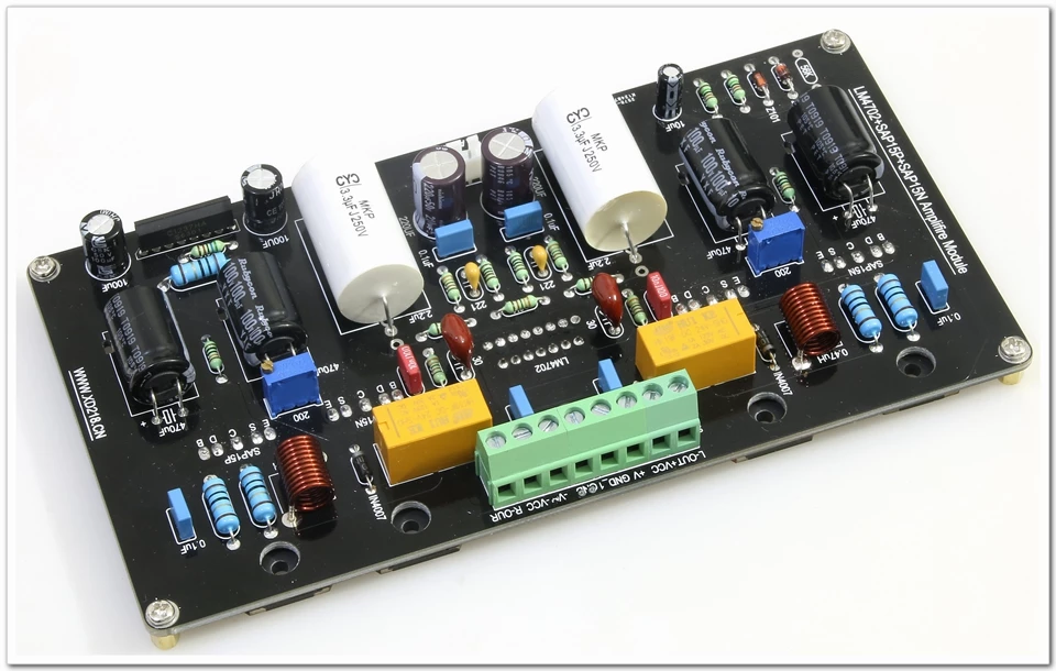

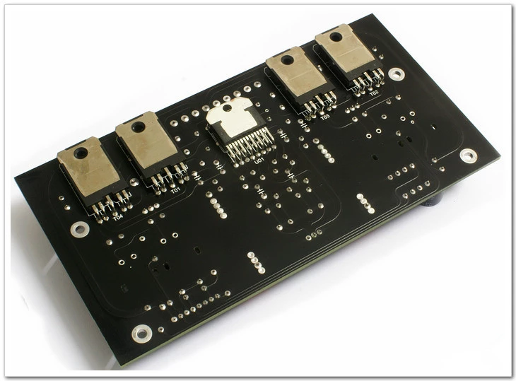

Da, chiar e un proiect de abordat, mai sunt cateva si pe buildaudioamps, nu stiu in ce masura se mai pot procura integratele...stiu ca LM4702 nu mai e de gasit si imi pare rau ca am dat vreo doua din sertar (in perioada cand faceam ampuri cu tuburi), mai faceam inca 2 ampuri, unul cu iesire pe mosfet.
Intre timp, am mai gasit la orezari un kit similar dar nu stiu daca ma risc sa-l cumpar, pretul e de 300RON dar oare sunt originale piesele? A mai luat cineva de pe Ali..., vreun kit similar?
