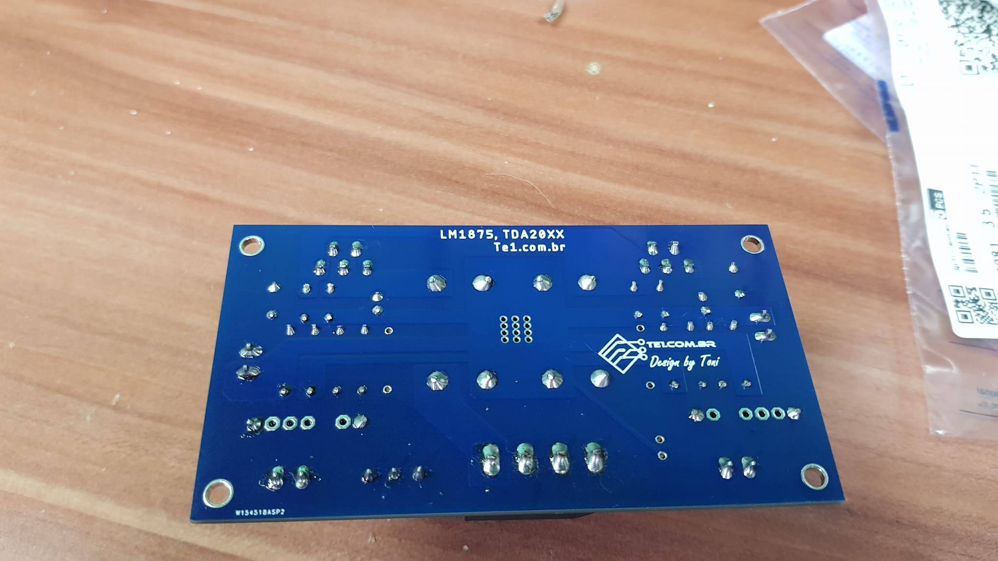

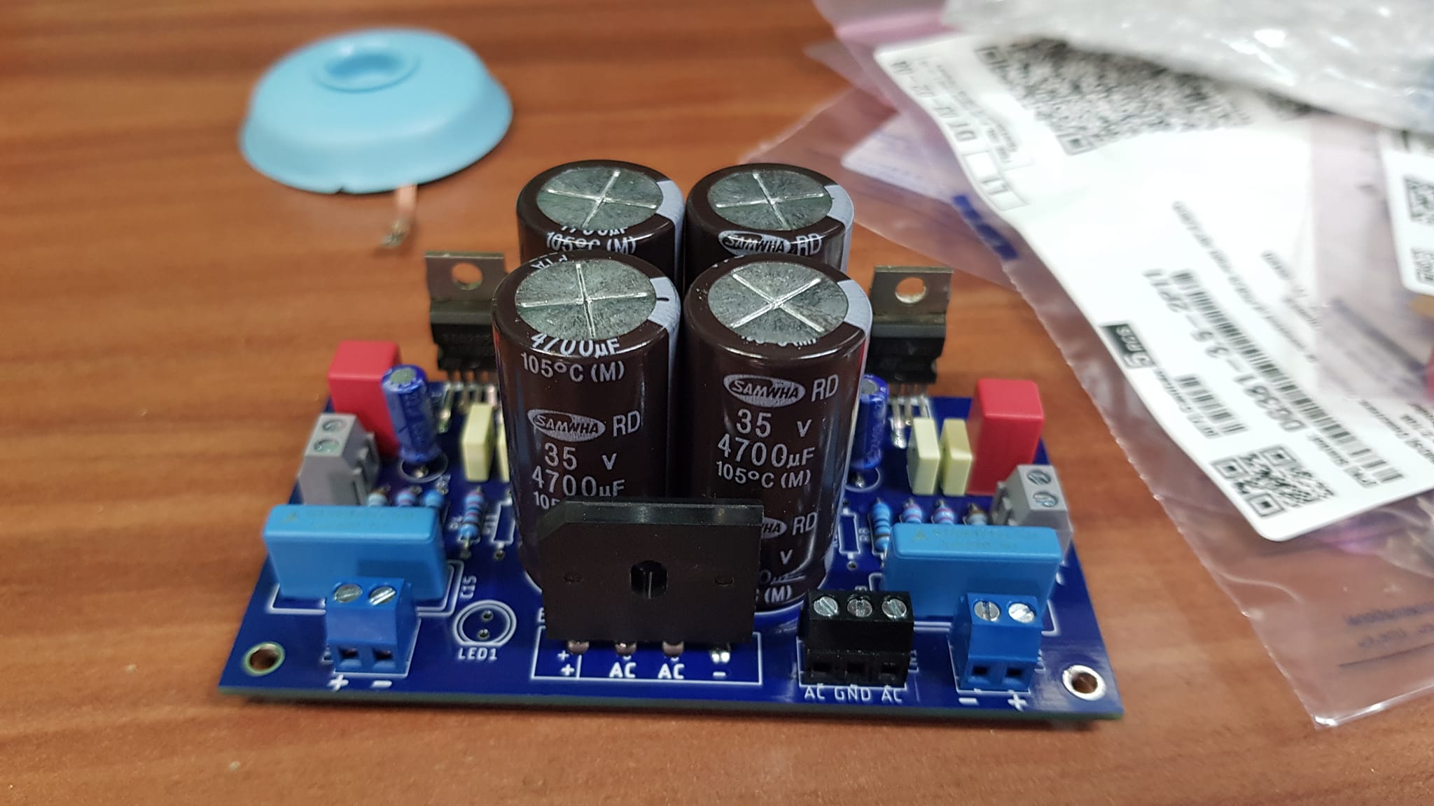

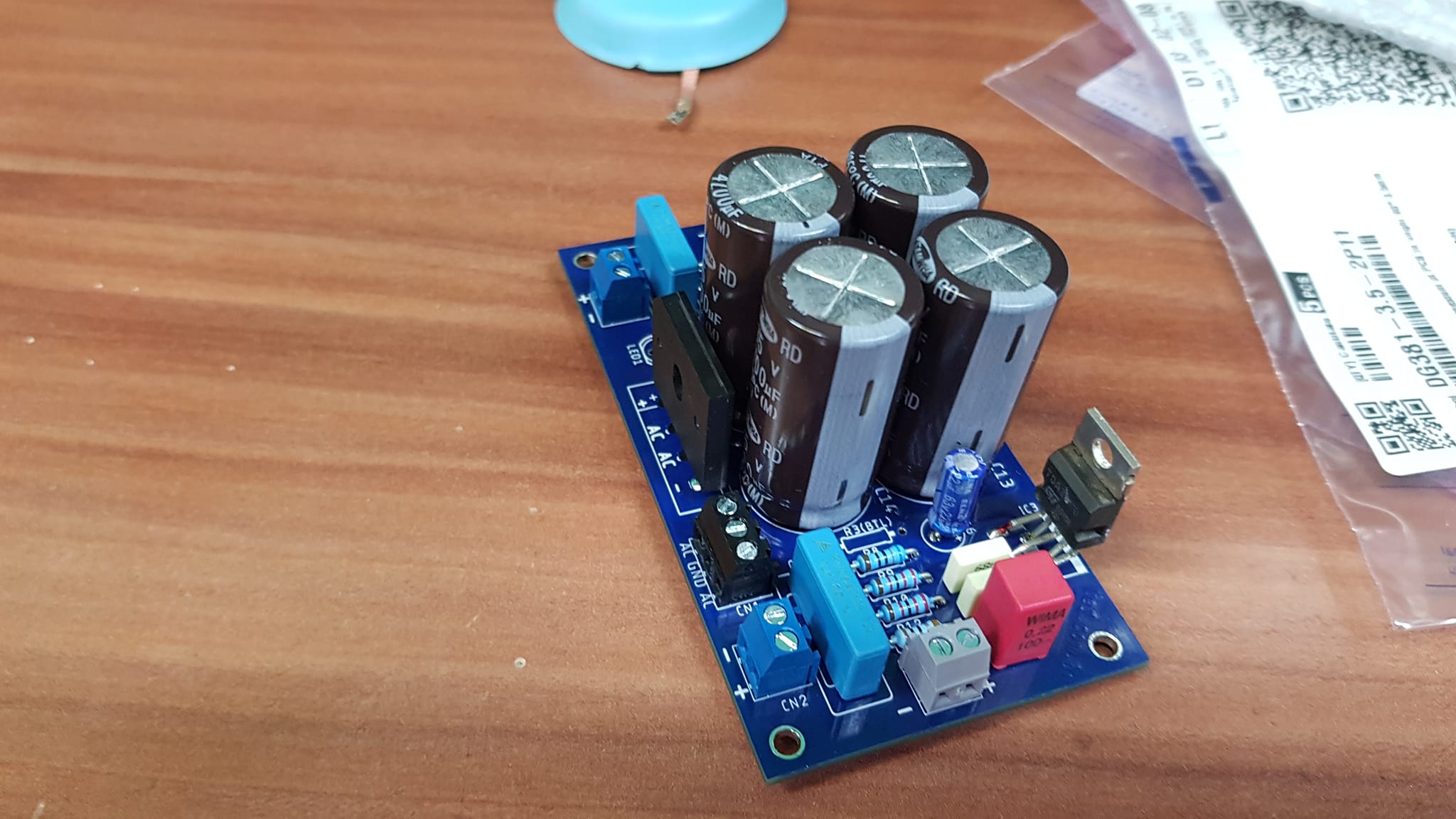

Salutari, vine vara si mai trec si la proiecte solid state asadar am abordat unul simplu, mai mult de nostalgie si anume amplificator cu integratele TDA2050; proiectul se gaseste pe internet, am facut cateva cablaje dupa fisierele respective si ieri am montat piesele...a iesit ce se vede in poze. Mai am de montat TDA-urile pe un radiator corespunzator si trec la teste. Urmatorul va fi un hibrid cu circuitul uPC1270H si tranzistoare finale 2SA1302/2SC3281, luna viitoare ajunge pcb-ul si pentru acela, pana atunci strang restul de piese.

Chiar daca unii rad de tda-uri, la putere mica si medie, cu un filtraj peste 10.000uF pe ramura nu suna chiar rau. Bineinteles, sa fie ce trebuie, din pacate TDA-urile din gama 20x0 cred ca sunt cele mai falsificate integrate audio...poate si pt. ca sunt extrem de raspandite...cred ca 2 din 3 amplificatoare de chitara sub 15W sunt facute cu TDA2030...
Cu o sursa de alimentare cu rezistenta interna mica suna chiar peste asteptari...eu am facut multe asemenea amplifuri din trafuri de alimentare de Darclee sau alte radio romanesti pe lampi (da, imi asum păcatul săvârşit...tăiam secundarul de tensiune mare cu cutter-ul...) şi bobinam "la mână" 2X12V sau putin mai mult, depinde ce sarma gaseam...
Carcasa era de obicei una de sursa de PC AT sau ATX...dadeam o viata noua boxelor de pickup sau radio pe care multi le mai aveau prin debarale.
Astea din poze sunt 2050 originale de la ST, le-am luat de pe o placa de TV nemtesc si nu am vazut semne sa fi fost schimbate, mai am o pereche de 2040 TFK, le pun si pe alea la treaba in curand. Stiu ca suna destul de bine pt un amp asa de simplu, in urma cu 10-15 ani ma distram cu ele, cele fake nu rezistau prea mult, sunt patit cu ele.carageae scrie: Dum Mai 29, 2022 3:31 pm din pacate TDA-urile din gama 20x0 cred ca sunt cele mai falsificate integrate audio...poate si pt. ca sunt extrem de raspandite
