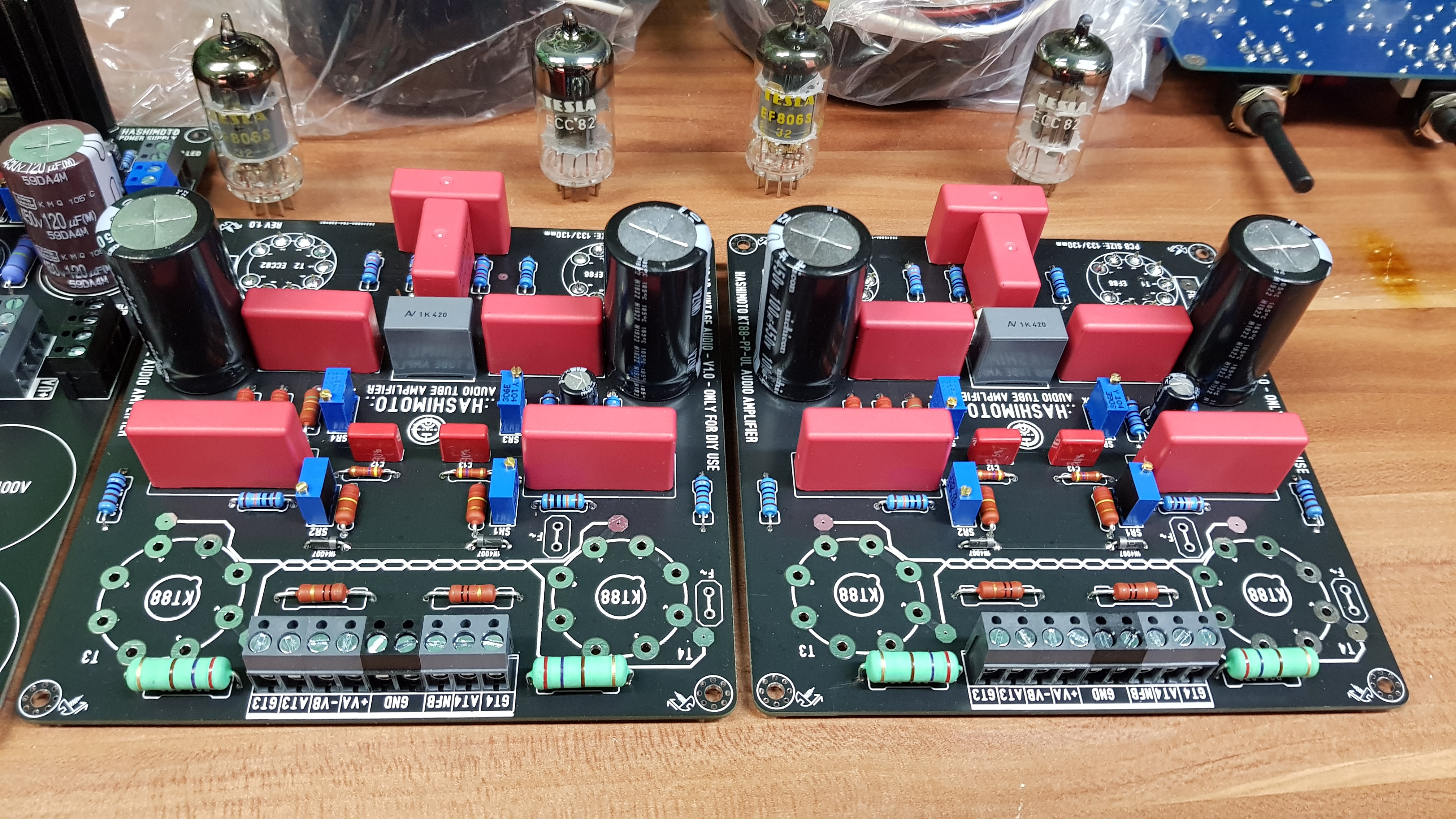

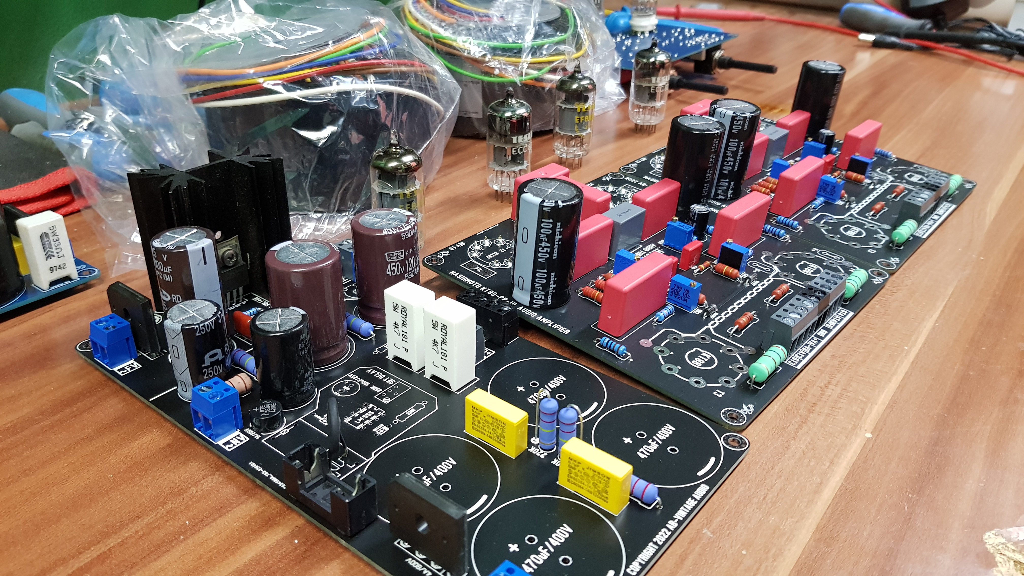

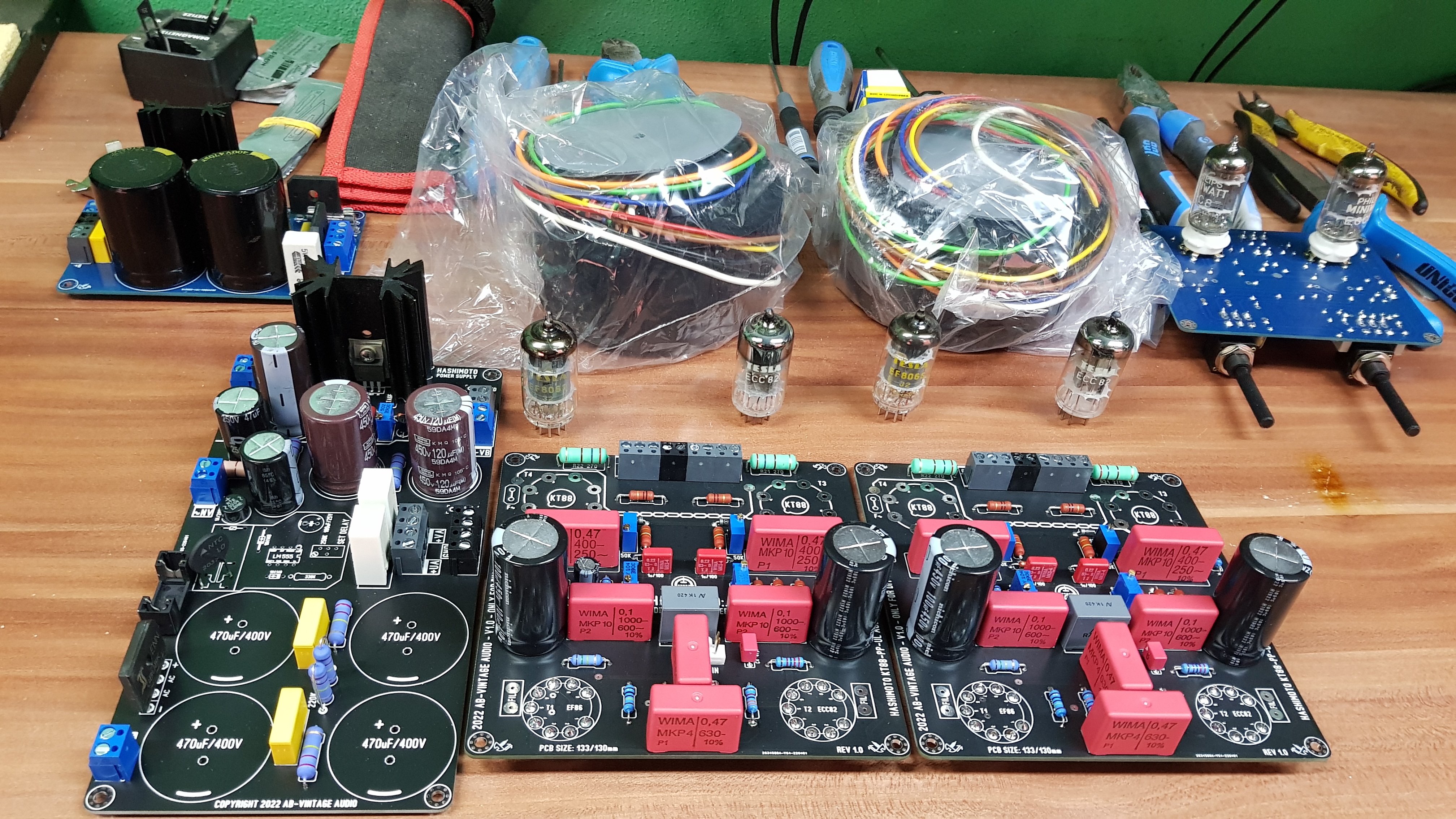

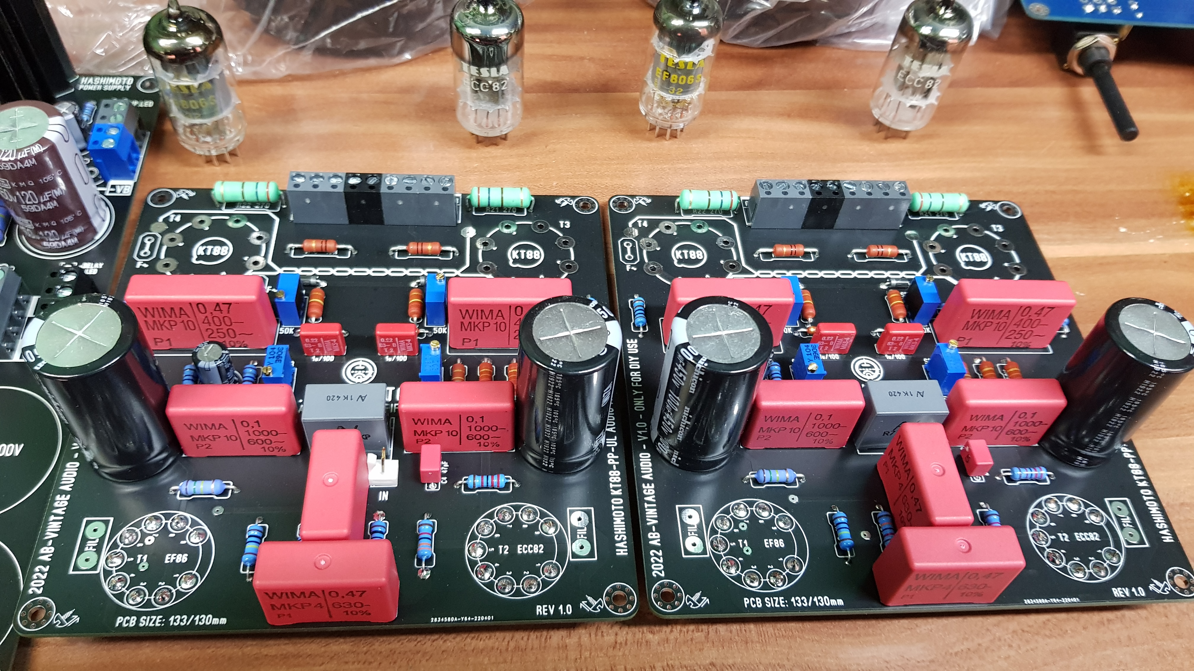

Zilele trecute am avut timpul necesar sa mai finalizez inca un amp, este vorba de schema Hashimoto cu finale KT88, disponibila pe internet (o atasez si aici mai tarziu). Acest amp va avea in componenta doar trafuri toroidale, pt iesire am ales modelul TTG-KT88PP de la Toroidy, cel de alimentare va fi de la Petra Iasi. Mai trebuie sa comand tuburile finale, dupa sarbatori...am ales KT88 Brimar, UK. Daca nu sunt pe stoc, am gasit 6550 Sovtek, la nemti. Am incercat, pe cat posibil, sa folosesc doar componente de calitate, chiar daca ampul nu va ramane la mine. Sper ca luna viitoare sa il pot pune in functie, in vederea testelor, revin cand e cazul, Sarbatori fericite va doresc!

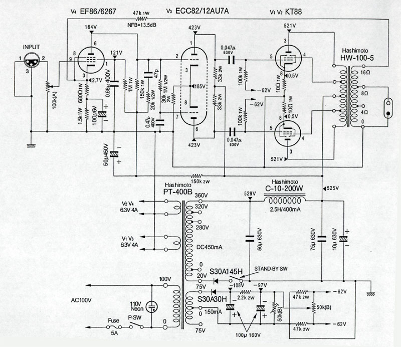

Unde se poate vedea schema ?? Stima
tm07uxo scrie: Sâm Mai 28, 2022 1:13 pm Unde se poate vedea schema ?? Stima
Imi cer scuze, am uitat sa postez schema, am atasat-o acum.
