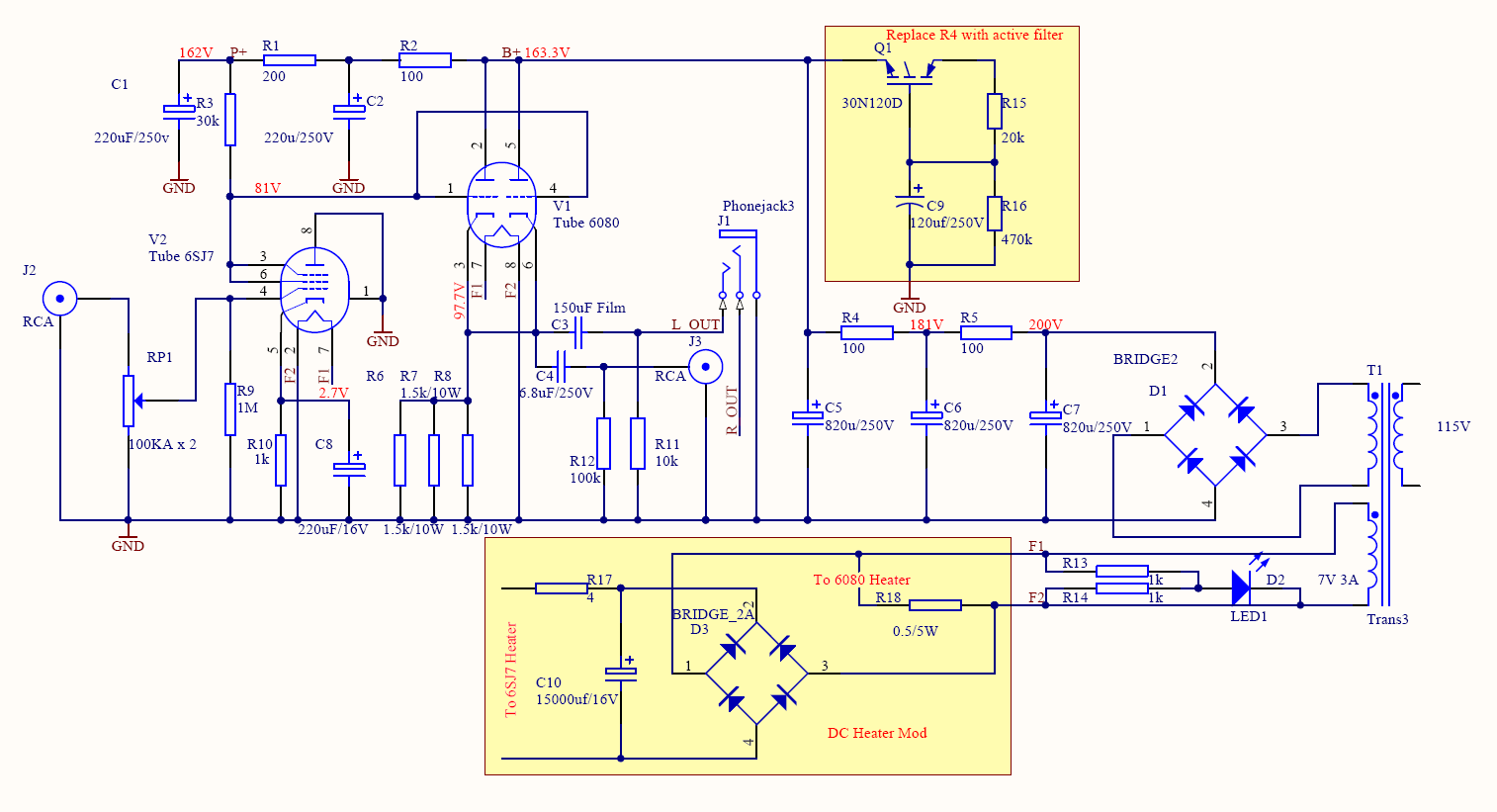

Desi am multe proiecte incepute si n-o sa incep altul, de curiozitate atrag atentia asupra unui amplificator cu o configuratie interesanta...in atac are o pentoda cu anodul la masa...e conectata intr-un mod ciudat ca trioda, avand ca anod "fostele" G2 si G3. Ce parere aveti? E doar o curiozitate tehnica, sau chiar aduce ceva interesant aceasta configuratie?
Inainte sa ma criticati, articolul incorect apartine producatorului (Le Figaro era corect...) si aveti in atasament ce am gasit eu despre acest mod de conectare a pentodelor...
Pretul mi se pare ridicol de mare, desi realizarea e frumoasa...si e o fabrica destul de productiva, nu e un produs "de garaj". Tocmai asta ma indeamna sa iau aceasta schema in serios.
Atasez si doua variante, gasite pe internet...se pare ca se vand mai multe configuratii de lampi impreuna cu acest amplificator. Cea cu 6J4 e un reverse engineering, iar cea cu modificari e de pe head-fi.org.

Anodul e conectat astfel devine o grila supresoare ( tipic efectului standard pentru G3 ) , iar rezultatul final va fi o panta foarte mica , probabil ca rezultatul final era stabilirea unui PSF acceptabil pentru cuplajul galvanic între etaje ...

Pe elforum am primit un raspuns interesant: cineva a masurat 6J4 metalic pe uTracer si ar rezulta o trioda cu factor de amplificare aproape 40. Ar putea fi un motiv si valorificarea stocurilor mari de asemenea tuburi? Fata de ECC82 sau 6N8S gainul ar fi aproape dublu - ceea ce conteaza in acest caz, ca finala nu amplifica mai deloc in tensiune.

Si da, panta mica, impreuna cu puterea sub 1W (la 6AU6 zice in pdf ca ar fi 0,65W) poate fi un factor de crestere a distorsiunilor chiar pe o rezistenta mare de sarcina, dar oare nu tocmai asta a fost motivul gaselnitei? Am tot auzit de "potriviri" de tuburi in sensul anularii distorsiunilor, cel putin in ce priveste atacul asimetric.

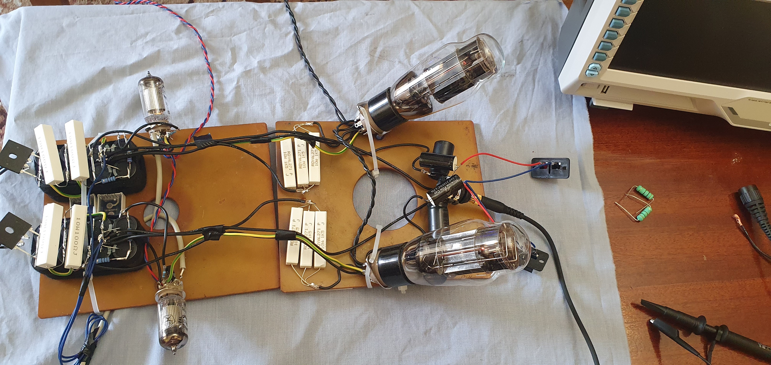

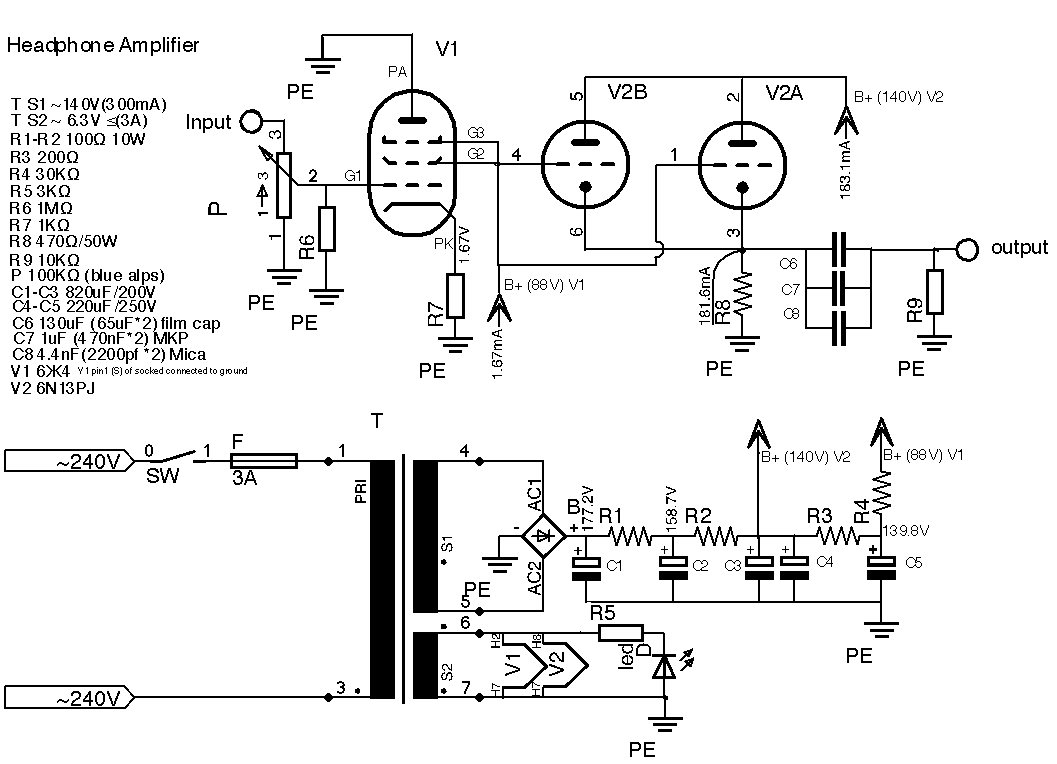

Va salut domnilor! Zilele acestea m-am apucat de construit acest amplificator. Mentionez ca este primul meu amplificator cu lampi.
Avand vreo 4 buc. 6J32P(EF86) si 2 buc. 6N13S(6AS7G), am hotarat sa le pun la treaba in aceasta schema.
Pentru moment, circuitul este asamblat in aer, pe 2 placi de textolit de la o matrita de injectie. Stiu, arata ca o mizerie realizarea, dar important este ca functioneaza. Nu am avut condensatorii necesari pentru filtrare, am folosit doar 440uF in loc de 820uF.
Mi se pare ca suna bine, aparent chiar peste celalalt amplificator pt. casti realizat in trecut (un Studio Series din revista Silicon Chip, cel cu LM4562 + BD139/140) de care sunt foarte multumit. Are un bazait enervant momentan, mai vedem cand va fi in carcasa, fire ecranate etc., filtrarea corespunzatoare. Ca sunet, chiar imi place.

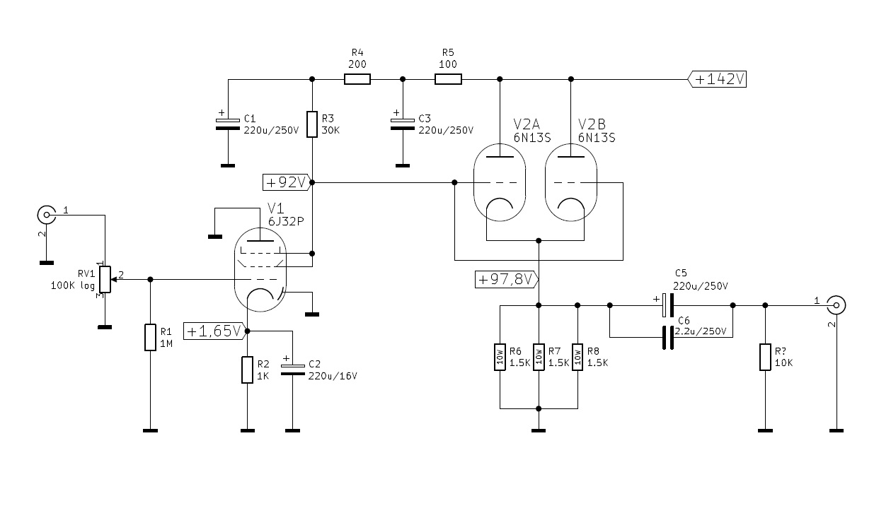

Mai jos am redesenat schema, fara filtrare, cu valorile de tensiune masurate in cazul meu. Cum vi se par valorile, sunt ok? Este necesara vreo modificare la 6J32P? Par sa fie cam ca la prima varianta atasata in topic, initial plecasem cu 160V pe anodica ca la a 2-a schema, dar la lampile finale imi masura 110V, asa ca am scazut anodica la 140-145 si valorile par sa fie mai in regula.
Urmeaza sa achizitionez componente mult mai calitative + carcasa de la modushop, ca sa iasa treaba corecta, dar mai astept putin sa vedem daca mai sunt necesare ceva modificari la circuit. Mentionez ca filamentele sunt alimentate de la 2 surse de laborator, iar anodica de la un autotransformator reglabil, nu am altceva disponibil acum. In forma finala, probabil voi merge exact ca pe schema originala, dual-mono.

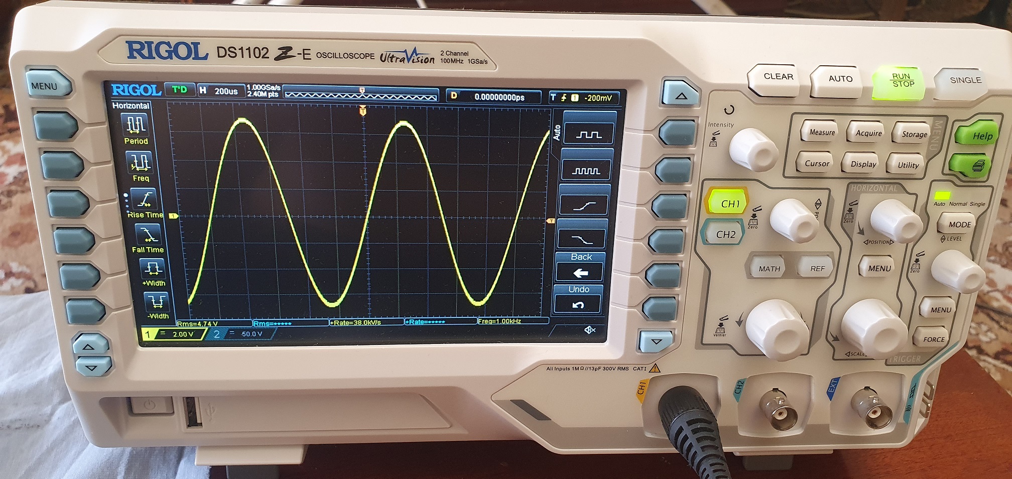

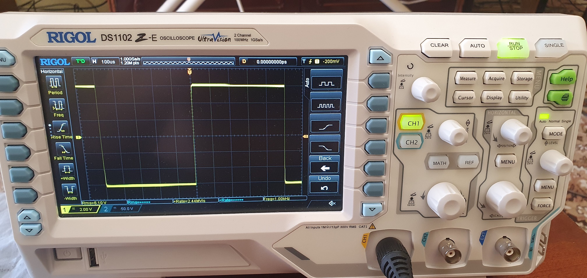

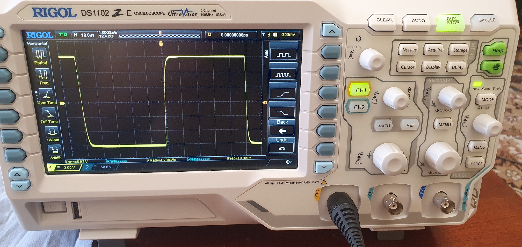

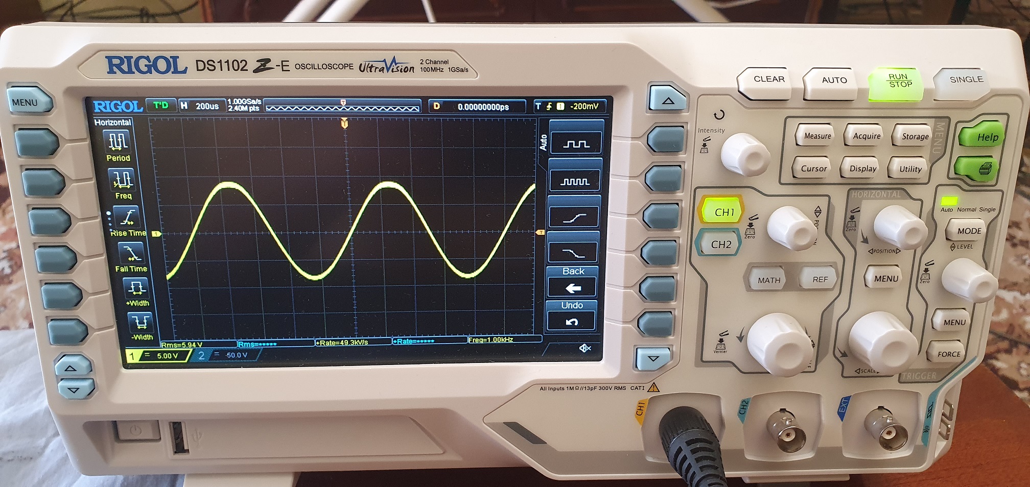

Am atasat si cateva poze pe osciloscop (cu sarcina 300 ohmi), momentan facute in graba, nu am mai avut timp sa fac si alte masuratori. Daca doriti mai multe poze si la alti parametri, spuneti. Voi posta.

Eu as zice sa incercati cu un 6J4 asa cum e dat acolo, conectarea e atipica si nu stiu in ce masura EF86 merge ok conectat asa. Dar daca suna bine, poate e ok.
Problema brumului vine de la curentul mare consumat si filtrajul insuficient...vedeti si articolul pus de mine tot aici "Variante ale amplificatorului de casti OTL Darkvoice 336-SE"...acolo se discuta si o varianta de a anula brumul. Nu am ajuns sa fac schema asta, dar sigur nu va suna bine cu doar 440uF filtraj. Eu sunt curios cat de bine va suna chiar cu un filtraj mai mare. Pentru teste puteti folosi eventual condensatoare recuperate din surse ATX, rezista la 200V...

Ce rost are sa pui la masa anodul pentodei, in timp ce G2 si G3 merg la rezistenta de sarcina ? Nu creste disiparea pe cele goua grile (supraincalzire) ? Logic era ca anodul sa fie legat impreuna cu grilele, pentru ca pentoda sa mearga ca o trioda.

Cel mai bun raspuns l-ar putea da o simulare, dar nu ma pricep la asa ceva. O sa-l fac practic si o sa masor raspunsul cu ce am eu in dotare, asta dupa ce ma conving ca imi place cum suna.
Schema asta nu e o gaselnita oarecare, e un produs comercial care se pare ca se vinde bine. Nefiind un montaj in clasa A2, cu curenti de grila, nu cred ca e o problema disipatia pe G2 si G3, e doar un amplificator de tensiune. Dar poate scad distorsiunile, sau le compenseaza/complementează cumva pe cele ale tubului final. Asta speram sa aflu.
