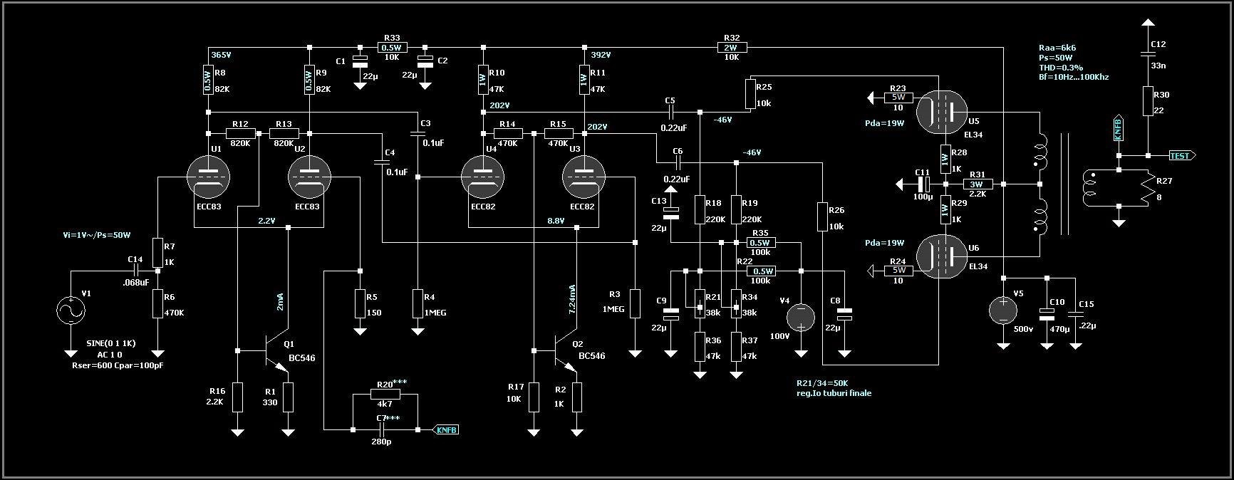

Va salut!
Am o rugaminte, va rog, cine mai are disponibil, incarcati si aici schemele si eventuale documentatii, chiar si poze sau ce mai aveti disponibil din timpul constructiei acestor amplificatoare. Mai am acum in lucru un KaizerPower, stiu ca aveam schemele desenate de Adi pe undeva, salvate de pe Facebook, si nu le mai gasesc. De aceea, am rugamintea daca le puteti incarca si aici ar fi perfect, de aici nu mai dispar asa usor si sunt la indemana tuturor... Cu multumiri!
Salut, am atasat tot ce am legat de ampul Kaizerpower, mai putin proiectele .lay; ai schema numerotata dupa pcb iar asta am atasat-o doar pe un grup, nu a mai facut-o nimeni desi multi au avut nevoie de ea cand era ampul in voga pe grupurile de profil. In mod normal trebuiau sa o deseneze cei care au initiat si dezvoltat proiectul, nu s-a mai intamplat asta...desi ampul a fost realizat de cel putin 20 de colegi, nu a avut din start documentarea ca la carte. Poate imi voi face timp zilele astea sa fac un pdf complet, cu tot cu scheme, layout, lista de piese, etc, Il voi atasa aici cand e gata, spor.

Salut. Iti multumesc pentru schemele postate, tocmai de aceea am initiat acest topic, exact din motivul pe care l-ai expus... acest ampplificator s-a realizat in multe variante de catre multi colegi... nu stiu cum s-au descurcat unii, destul ca nu s-a concretizat nici o documentatie ca la carte... sau daca s-au vehiculat unele scheme, s-au pierdut in decursul timpului pe grupuri... aici macar avem certitudinea ca raman documentele si ca se pot regasi oricand ar avea cineva nevoie.

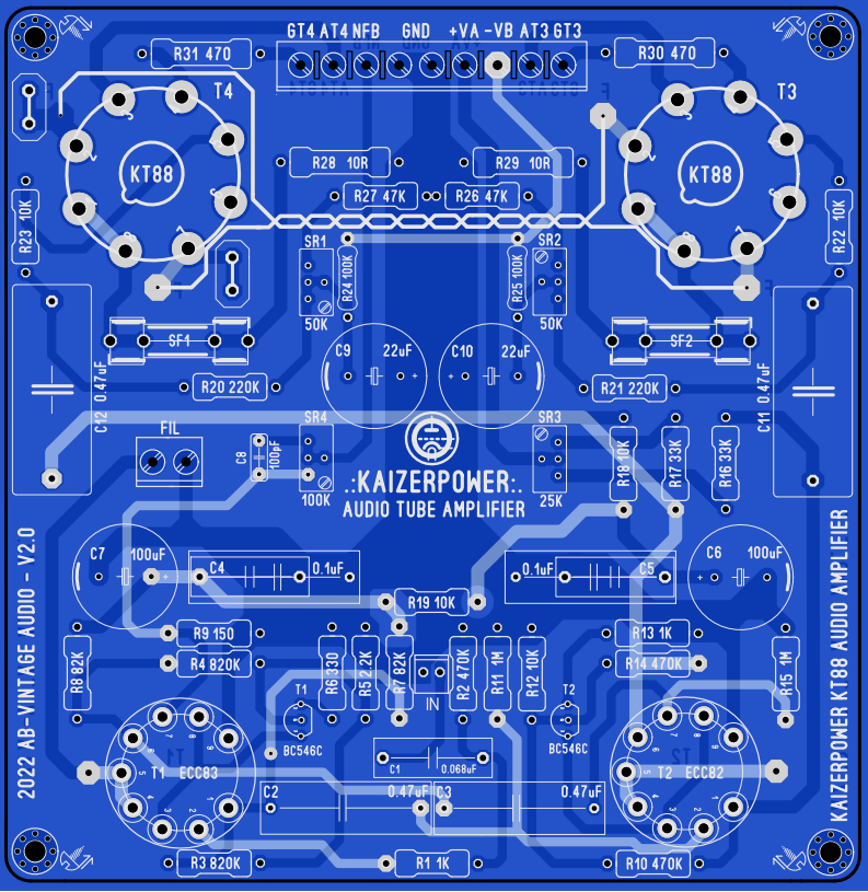

Cu placere, nu prea s-au descurcat, unii m-au sunat pt chestii minore, gen lipsa tensiune filament pe una din triode si nu se auzea, etc...daca esti la primul amp Kaizerpower, sunt niste modificari importante si e bine sa le faci chiar daca nu au fost prevazute pe placa: toti rezistorii aia din anozii ECC sa fie de 2W (personal prefer rez. Vishay dar stiu ca esti cu MLT, ar trebui sa duca si alea)...si cel mai important, modificarea sugerata de Viorel Firtat, semireglabil pentru reglarea nivelului AC la iesirea defazorului, sa fie simetric. Chiar daca e acolo sursa aia de curent constant, nu strica un fine-tune sa fie cat mai egale alternantele. Din practica am observat ca asa e cel mai bine, de aceea voi lansa in aceasta primavara proiectul revizuit, adica un Kaizerpower asa cum trebuia sa fie initial, varianta cu finale KT88 si cu toate optiunile pe placa: reglaj NFB, simetrie AC si negativare. Ca de obicei, va avea si finalele pe placa, sa stii ca fire cam lungi la finale nu-i o idee prea buna, unii au avut probleme si le oscilau ampurile. In poza e proiectul pe care vreau sa-l dau in lucru, daca mai sunt colegi interesati sau eventuale completari, sa posteze aici, nu mai deschid topic separat.
