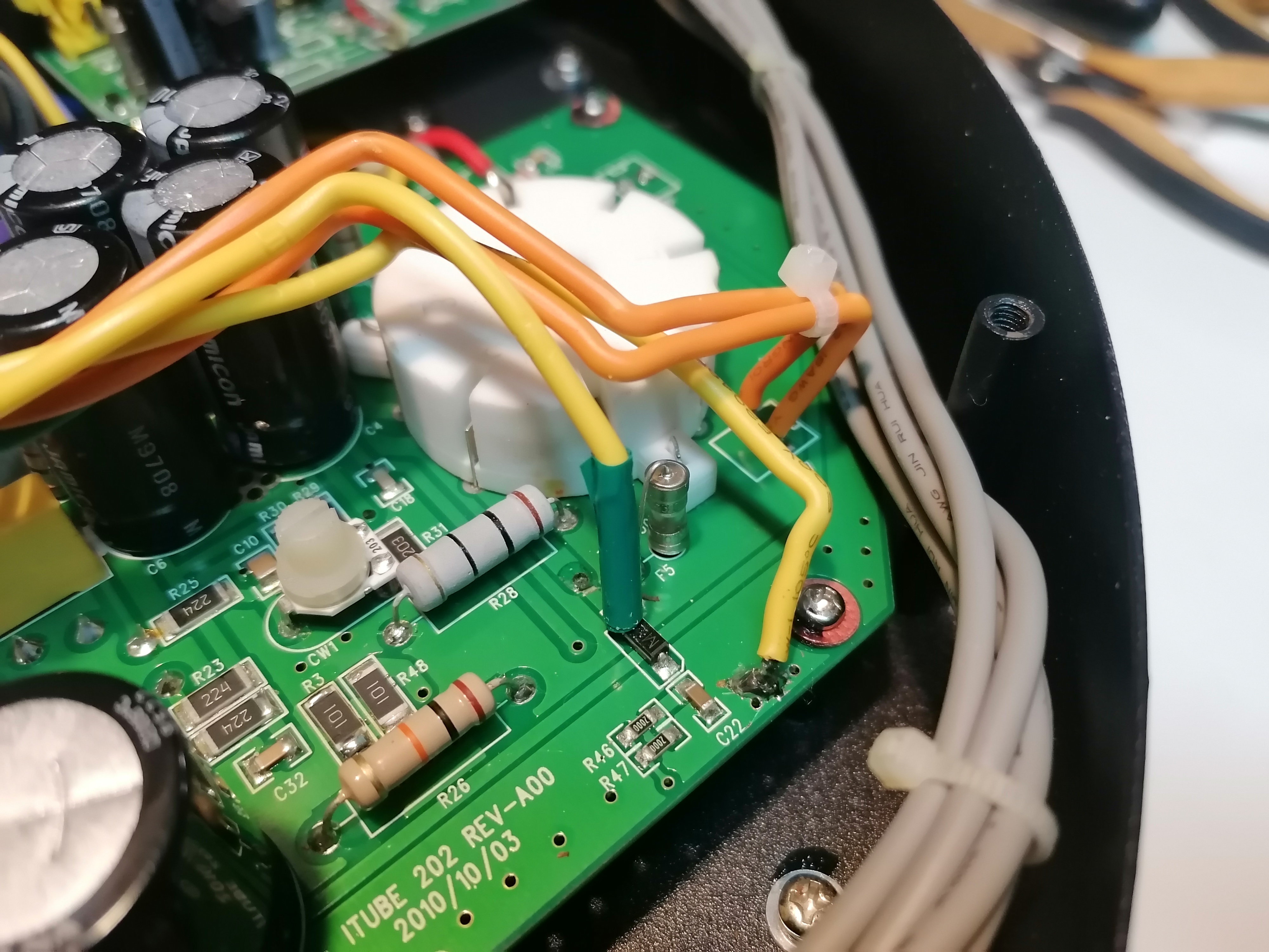

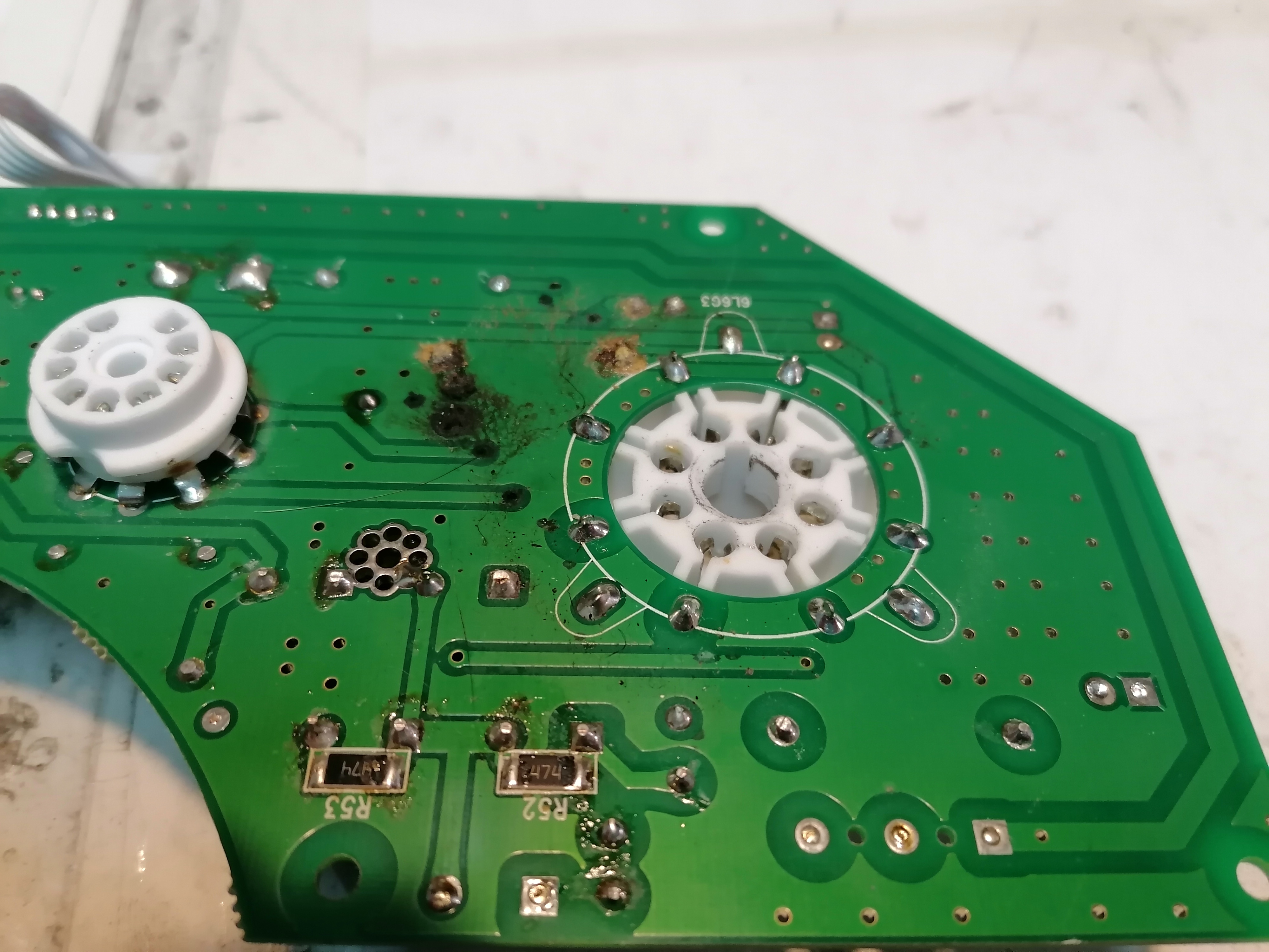

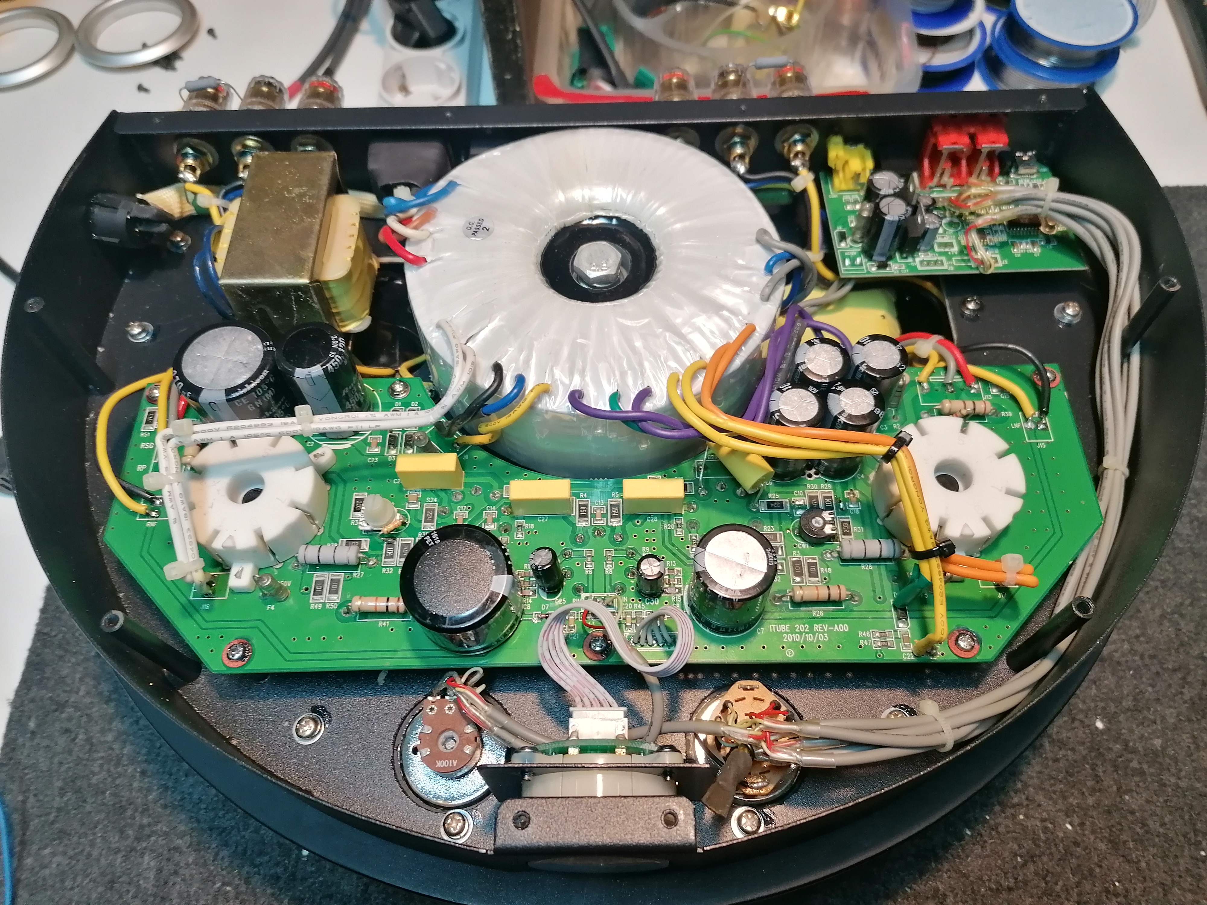

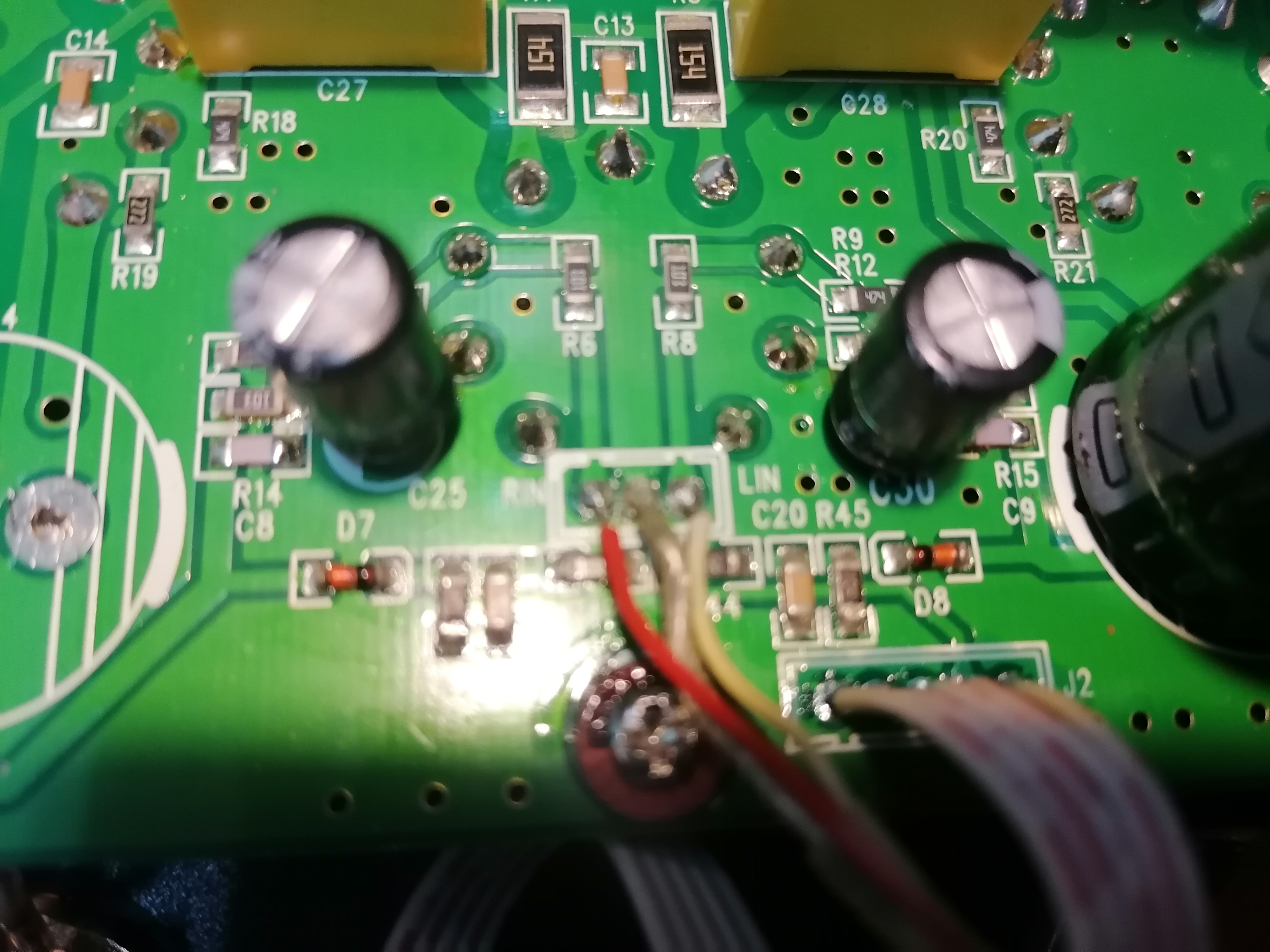

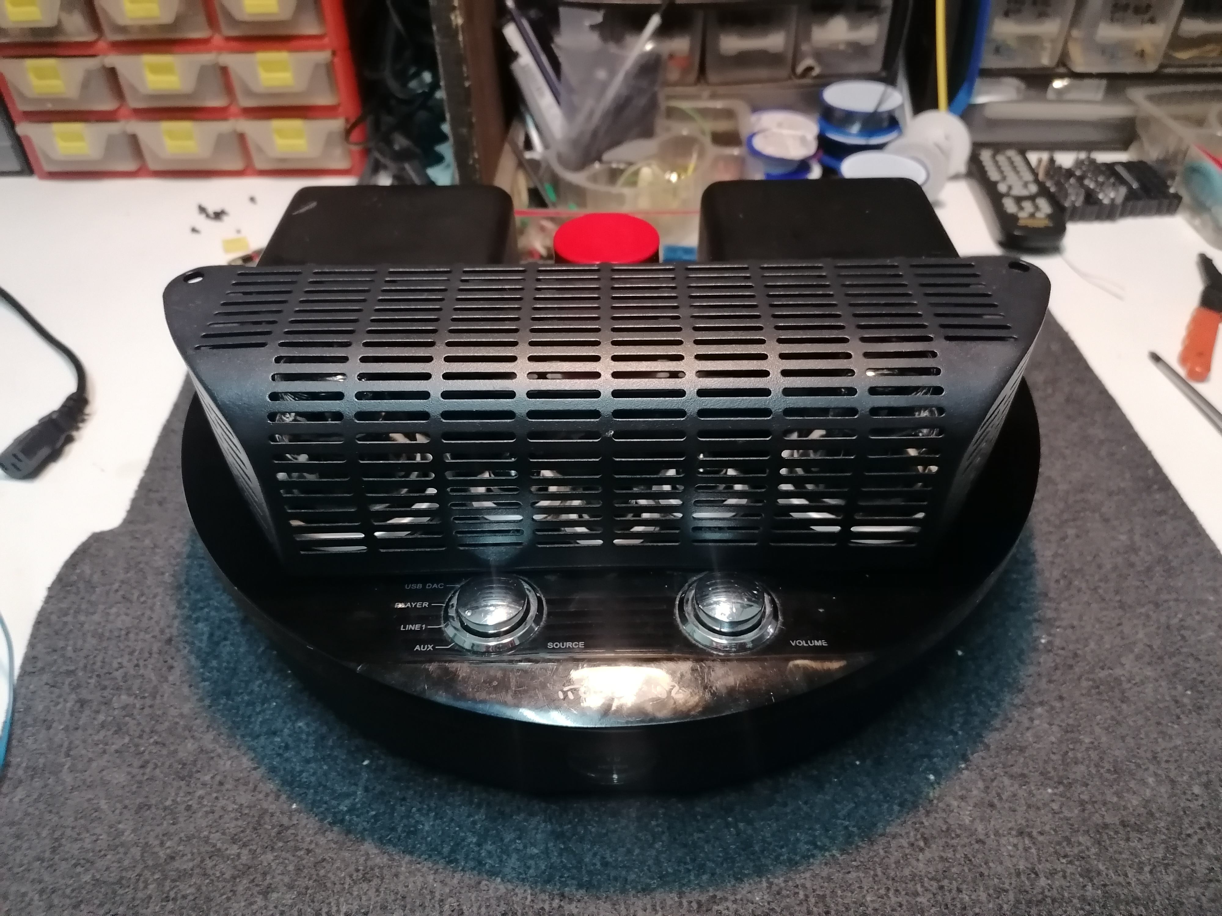

Un amp SE cu un cablaj imprimat de groază, negativarea se face cu tensiune negativă, un tub final a rămas "in aer cu G1", de ce? Pentru că în câteva zone trecerile dintre traseele cablajului imprimat...... au dispărut , se vede pe placă cum a apărut un oxid care a dizolvat pur și simplu trecerile care fac legătura între trasee de pe fețele cablajului imprimat.
Am verificat cu un ohmetru toate traseele și unde am gasit treceri am lipit conductori între cele două fețe ale cablajului.

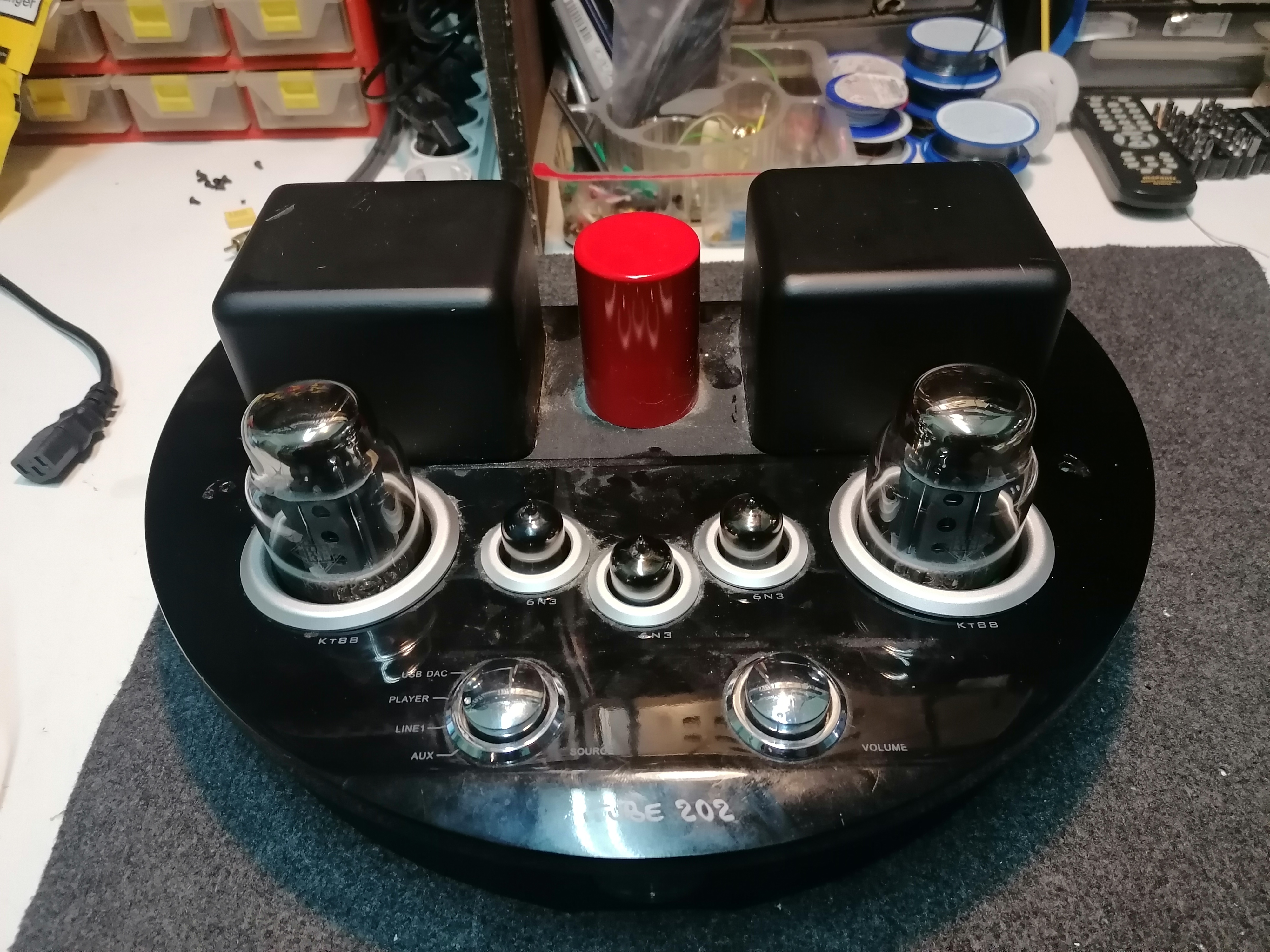

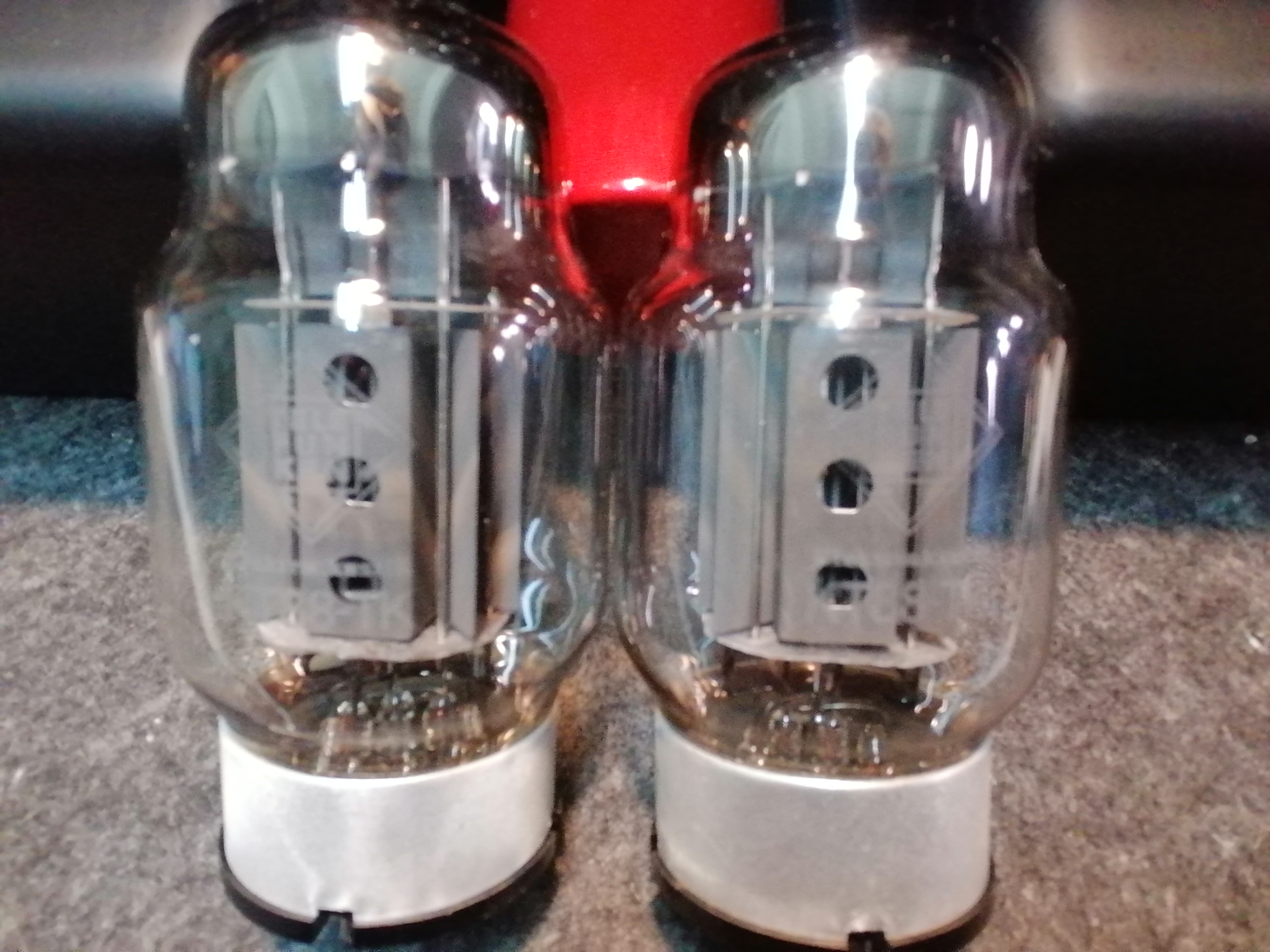

Chinezul producător a fost maxim cu cele două KT88 Telefunken.
FATMAN ITUBE 202

Din cate stiu, "firma" TFK mai face tuburi, productie noua dar in orice caz, nu mai are nicio treaba cu cea veche, din auzite tuburile ar fi produse de JJ si rebranduite de Telefunken Elektroakustik care are sediul prin state. Ma uitam la ei, au si KT88 dar arata diferit de cele din poza, https://www.telefunken-elektroakustik.c ... ct/kt88-tk
Cunosc istoria actualelor tuburi Telefunken, China!
