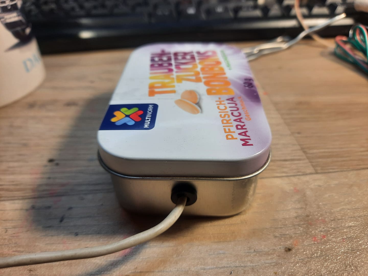

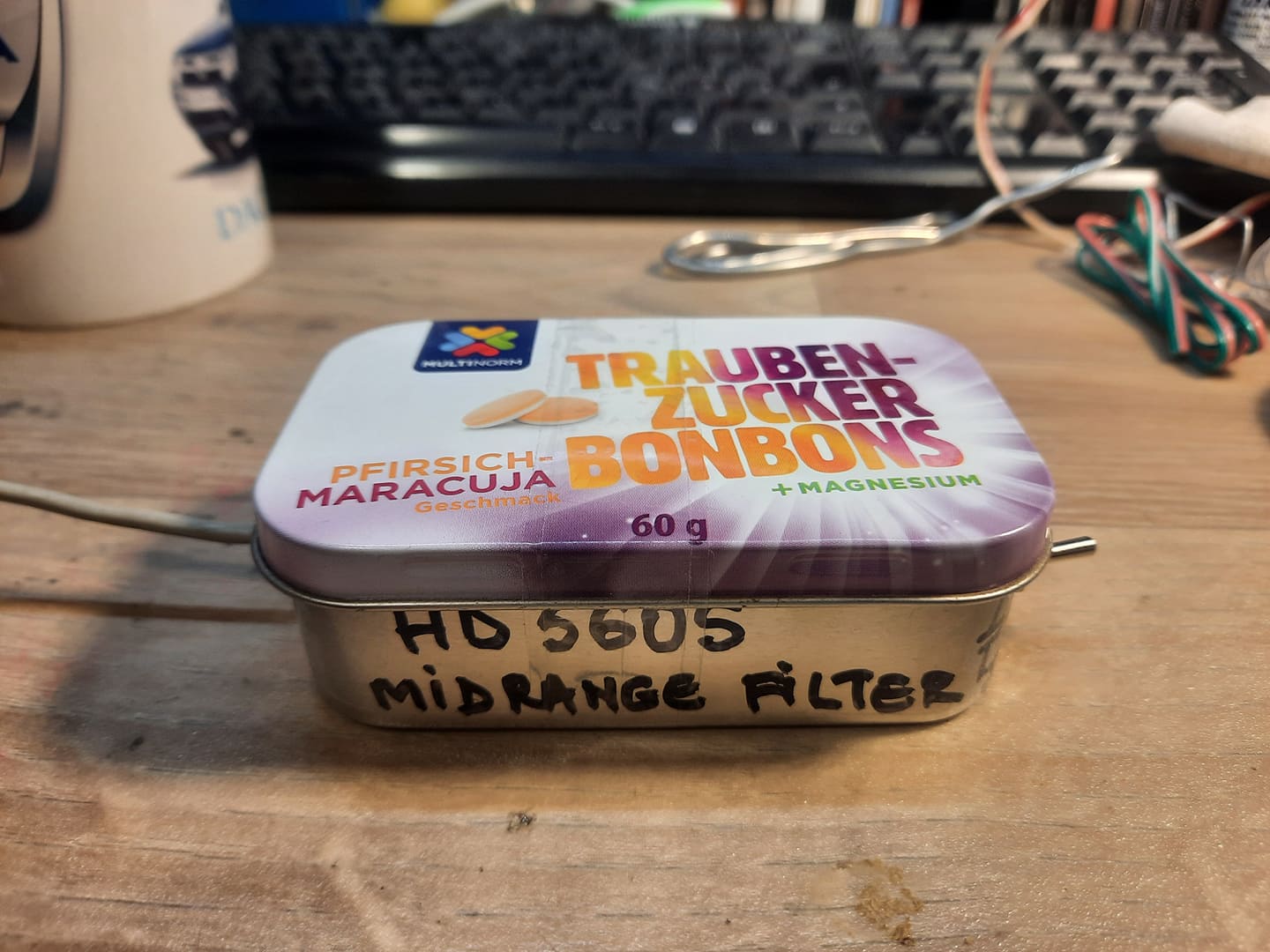

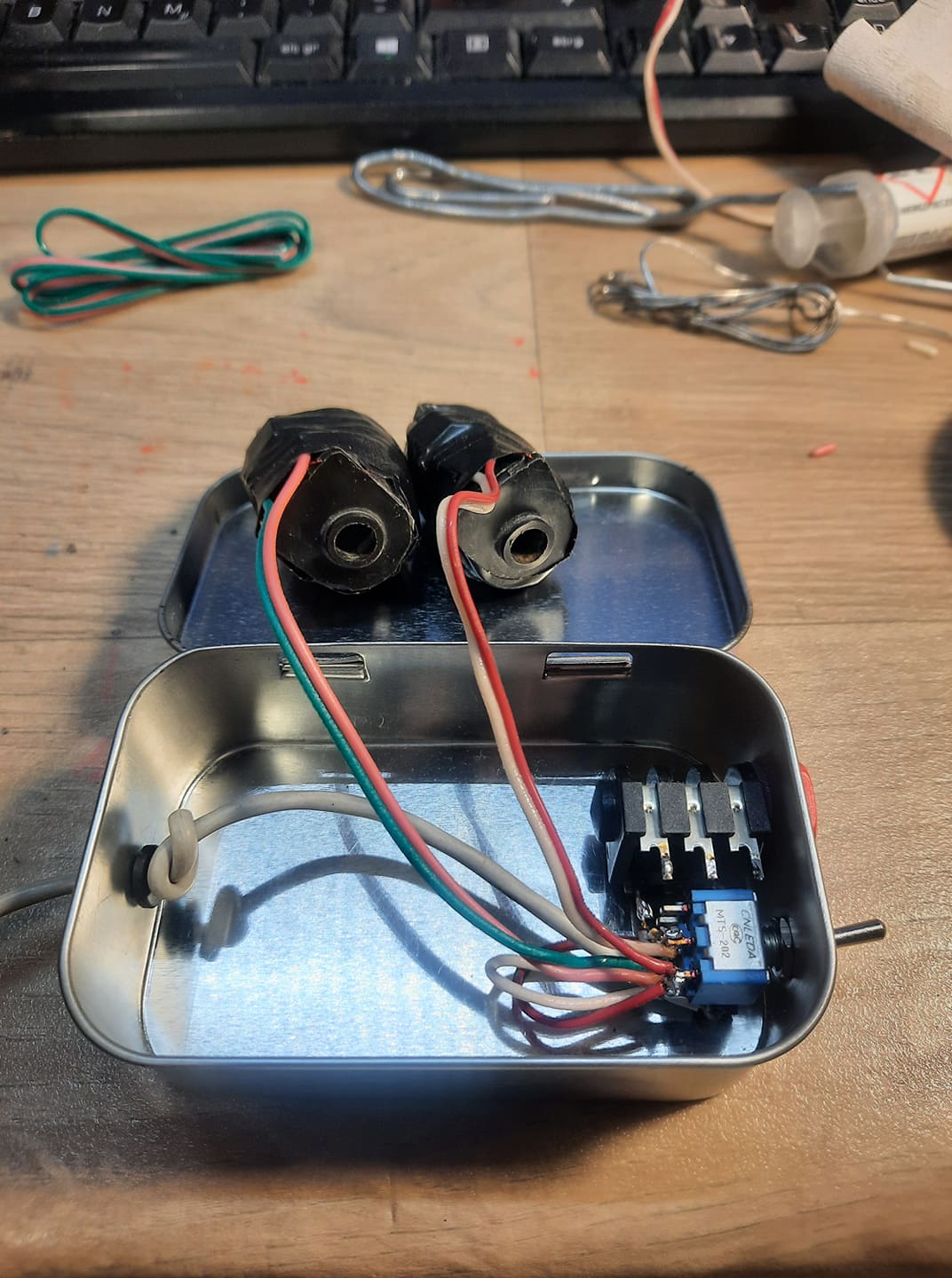

Nu neaparat pentru ca simteam nevoia sa schimb ceva in sunet, dar am urmarit acest site de mult si eram curios ce face acel filtru, asa ca l-am construit...bobinele le-am primit de la userul @Shambala , "carcasa" era pe stoc, restul prin sertare...

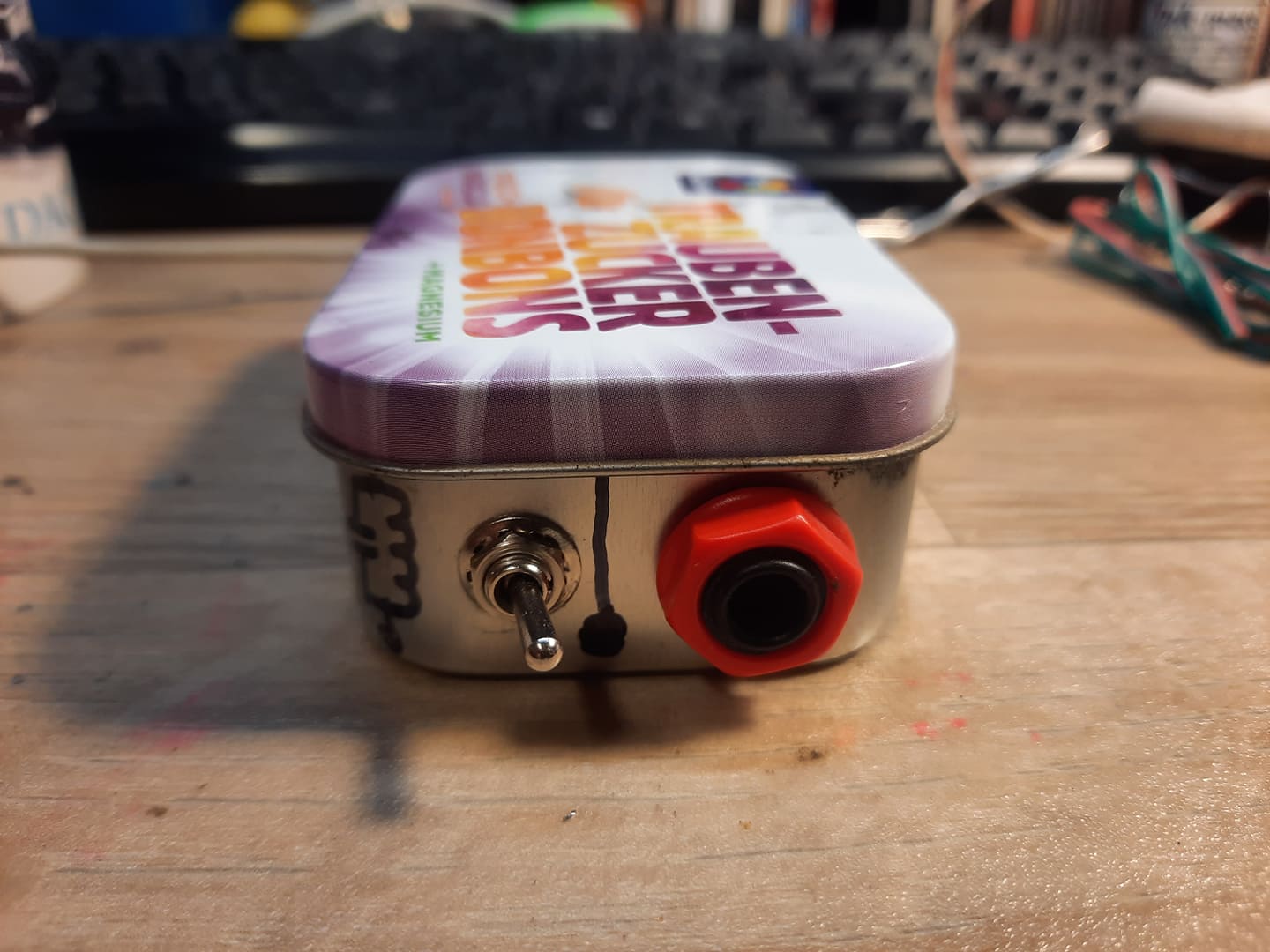

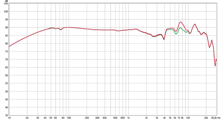

Efectul e ca se taie un pic din inaltele "joase", foarte subtil, mult mai putin audibil decat efectul de loudness, de exemplu. Aparent nu e mare diferenta, dar auditia pe termen lung e mai odihnitoare. Eu am prevazut un comutator care scurtcircuiteaza filtrul, pentru a observa usor diferenta.

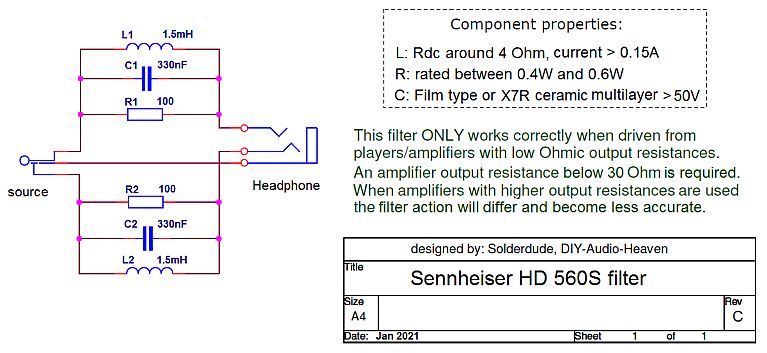

Am incercat si pe alte casti, dar evident poate fi exagerat sau inaudibil...mi-a placut totusi ce se intampla cu Beyerdynamic DT880 pro de 250 de ohmi, dar taie deja prea mult...insa ideea e interesanta oricum. Poate ar merita incercat si un potentiometru semireglabil in paralel pe bobina si condensator, dar deocamdata ma opresc la schema recomandata:
