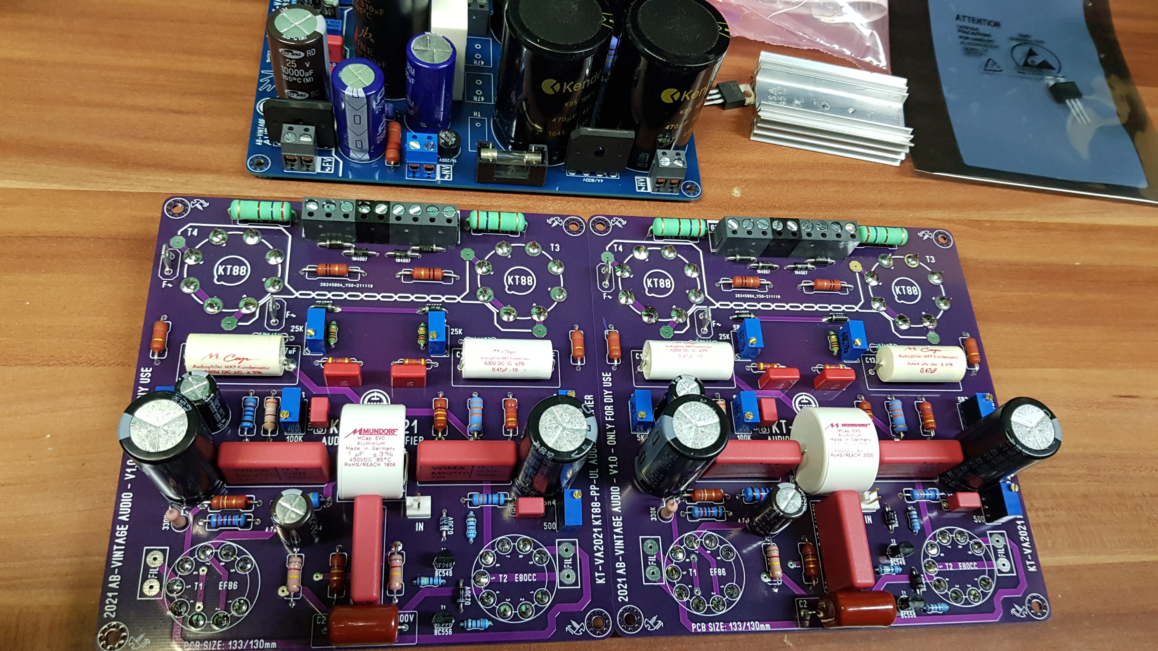

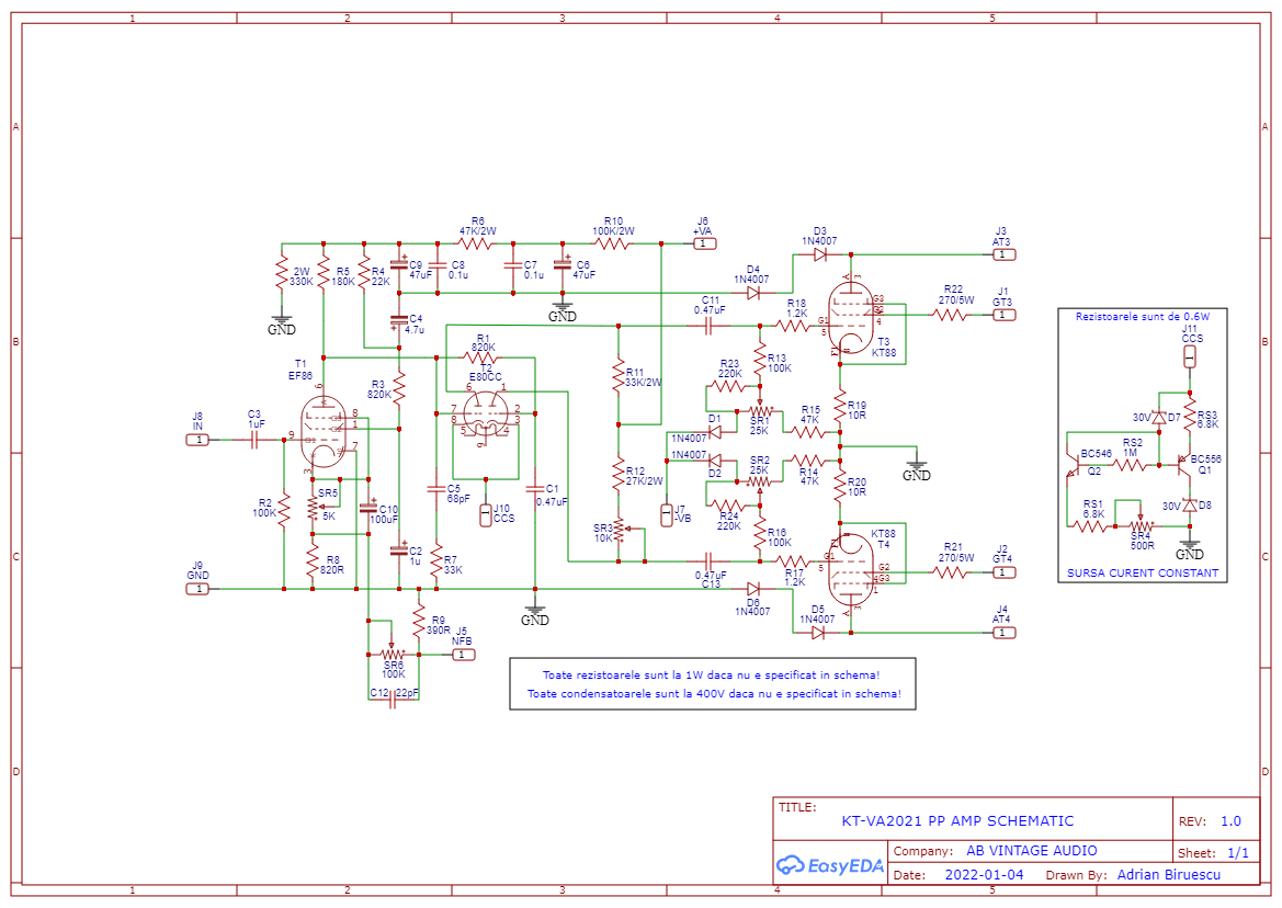

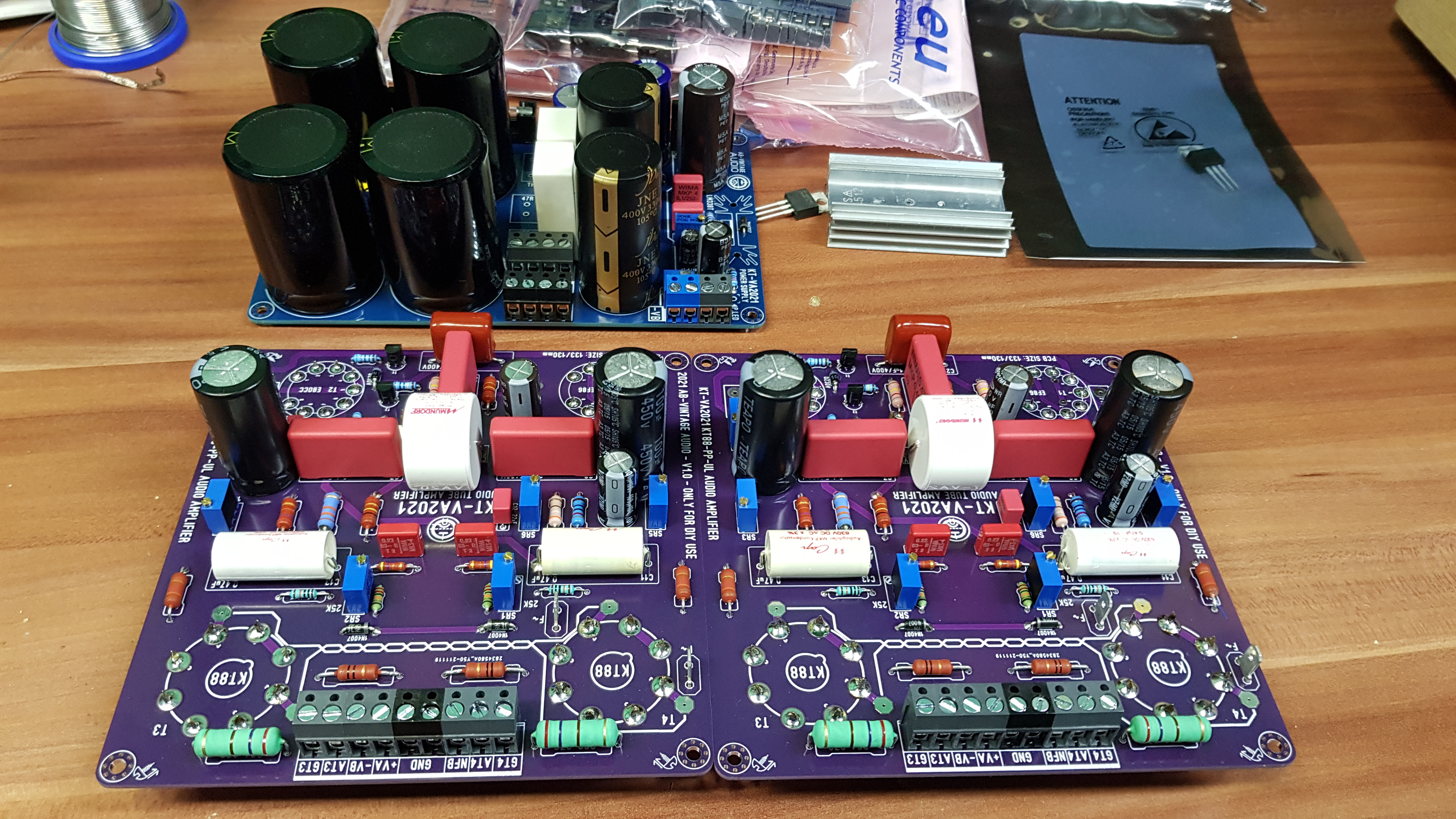

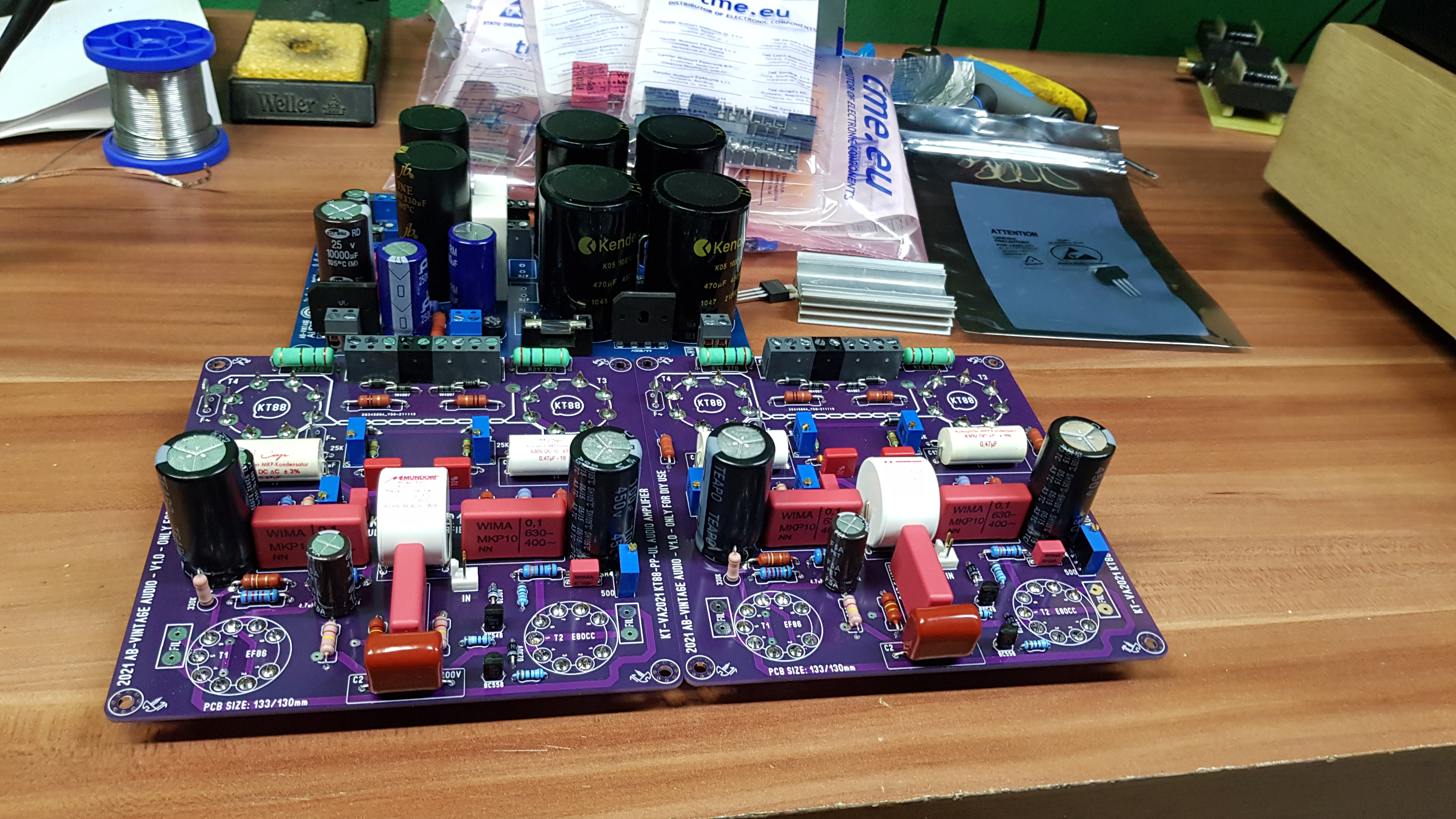

Din toamna am inceput lucrul la un alt proiect, tot un amp PP dar ceva mai deosebit, cu finale KT88, defazor diferential cu CCS si etajul de intrare echipat cu pentoda EF86; schema este bazata pe cea de la Mullard dar cu niste particularitati si reglaje ce permit obtinerea unor distorsiuni mai mici. Ii multumesc lui @VIOTUBEAMP pentru schema si indicatii, am deja placile montate, carcasa e gata, mai trebuie sa vina trafurile Hammond 1650R si sa comand tuburile finale. Sper ca totul sa fie finalizat in ianuarie, desi era proiect pentru anul in curs, va fi primul pe anul 2022. Daca exista interes, mai pot comanda niste seturi.

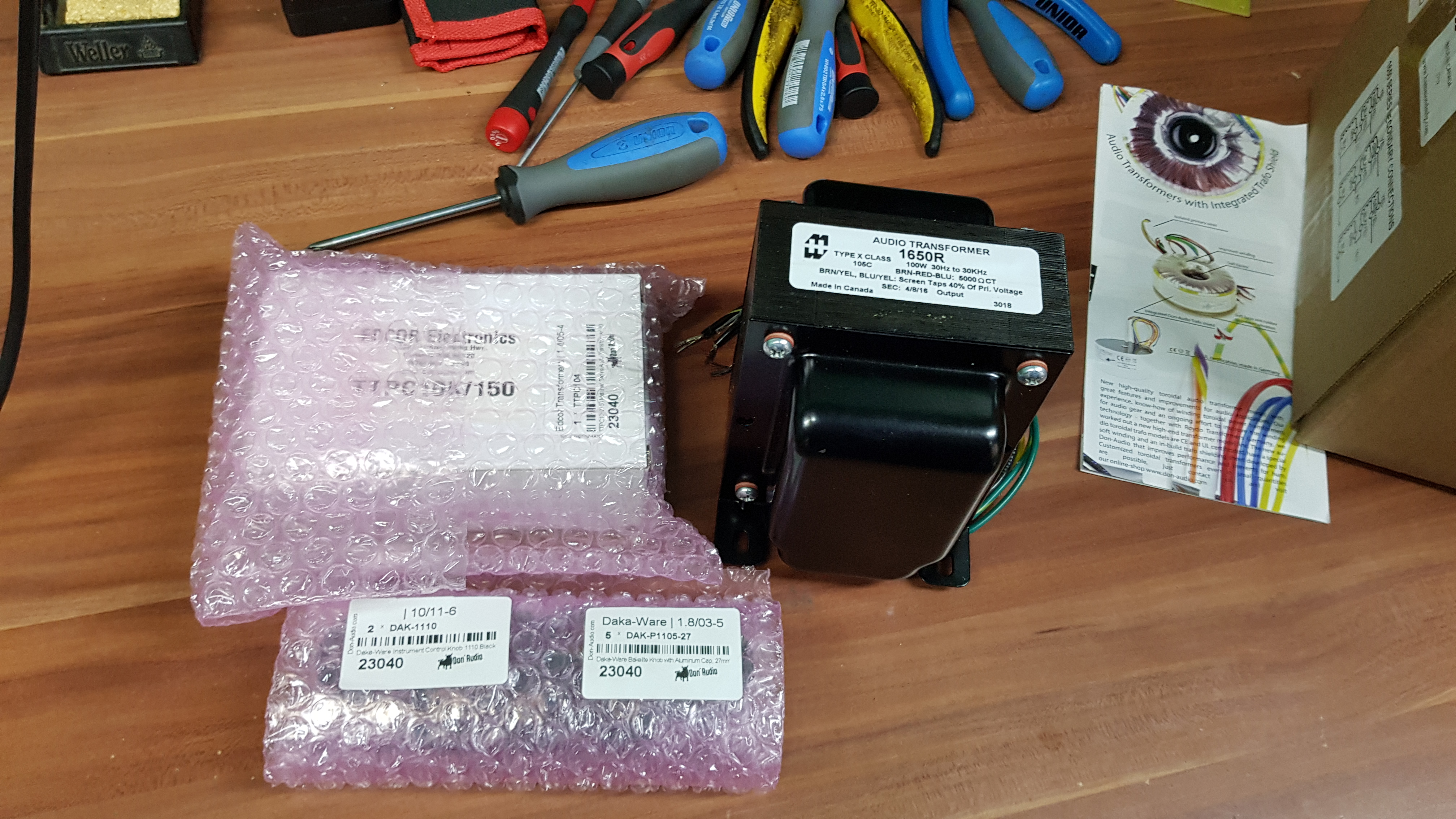

Azi au ajuns si trafurile Hammond 1650R, de la Don Audio, dupa Anul Nou dau comanda si la toroidalul pt alimentare, la Petra, cu specificatiile aferente. Tot in ianuarie voi cumpara si tuburile finale KT88...pana atunci, pauza :D

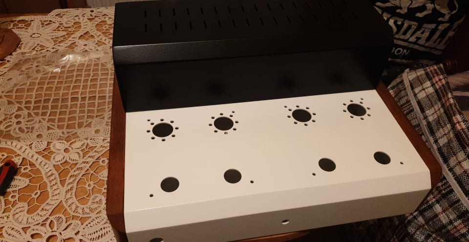

Ajunge si carcasa zilele astea, culori diferite fata de ce am facut pana acum, incerc combinatii noi :D

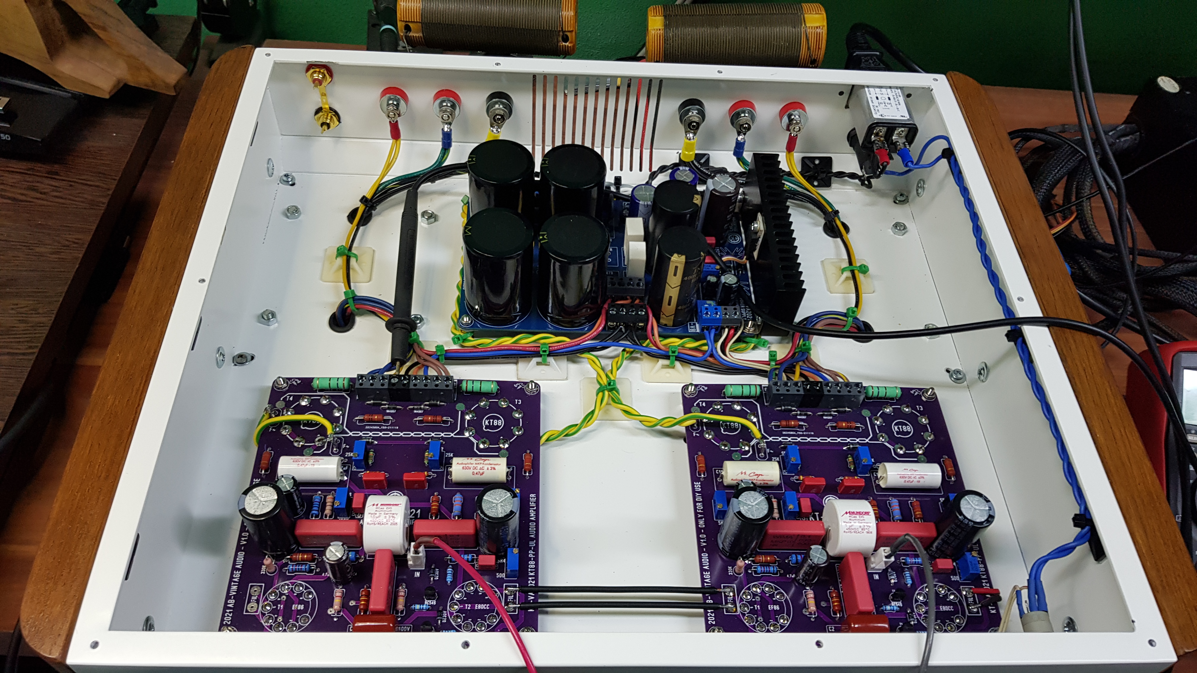

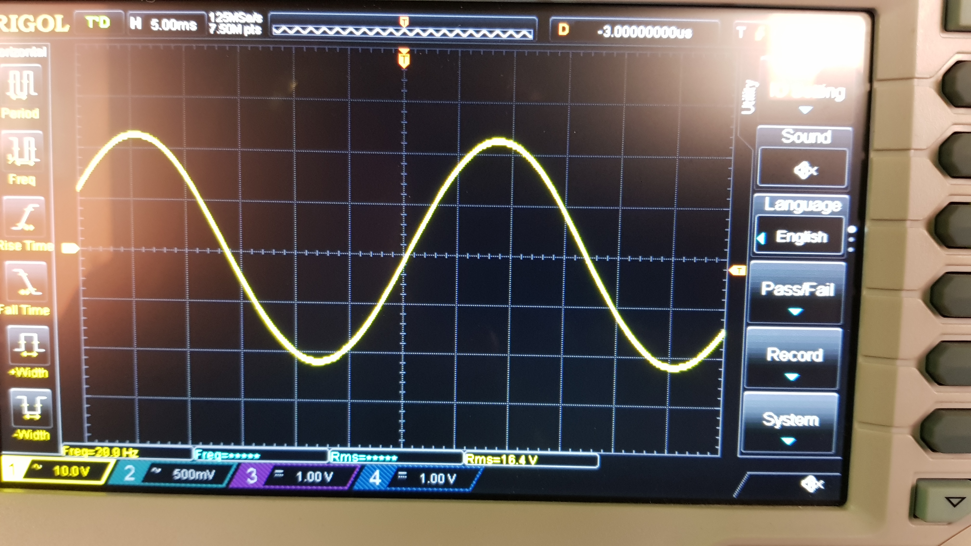

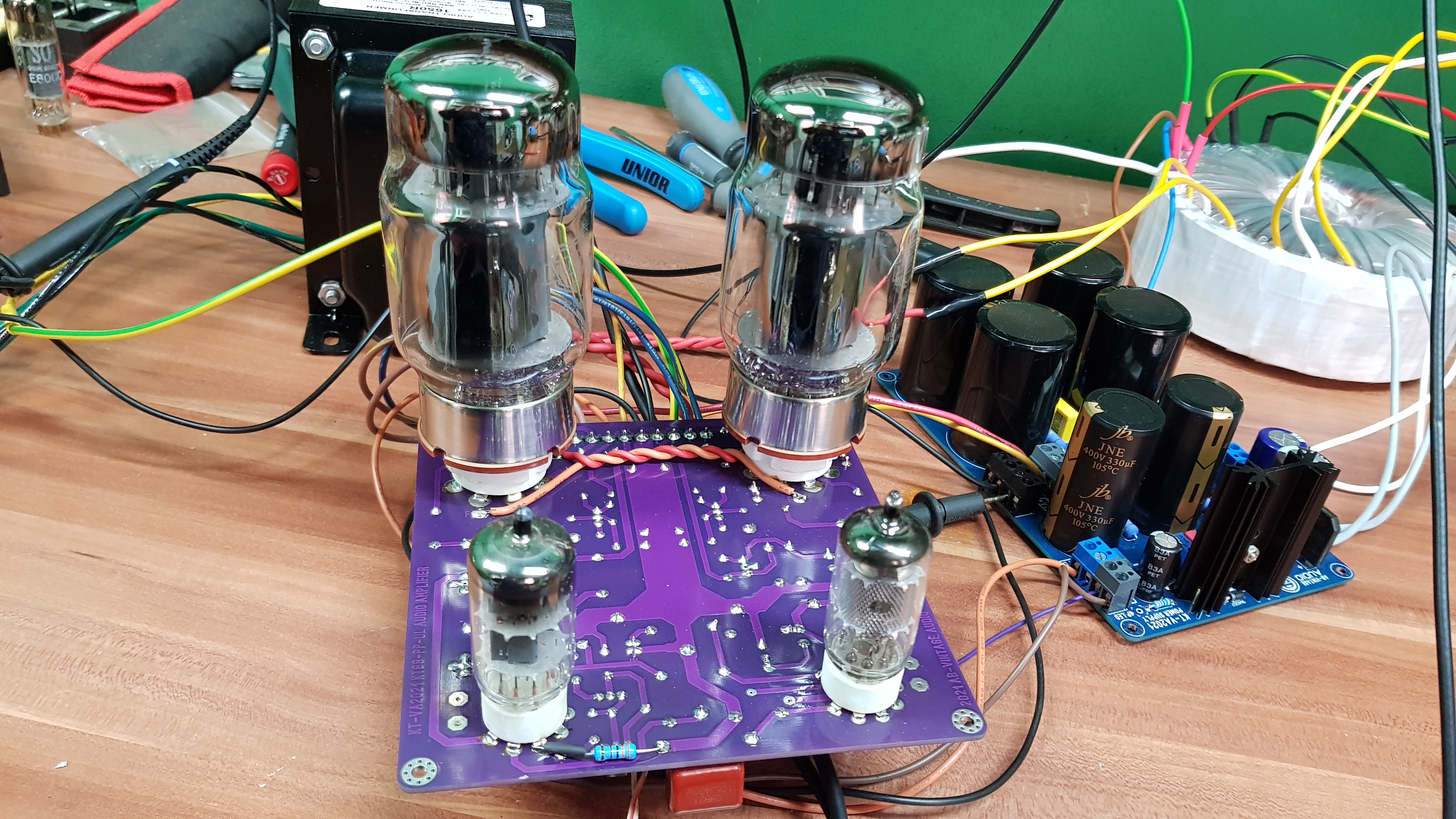

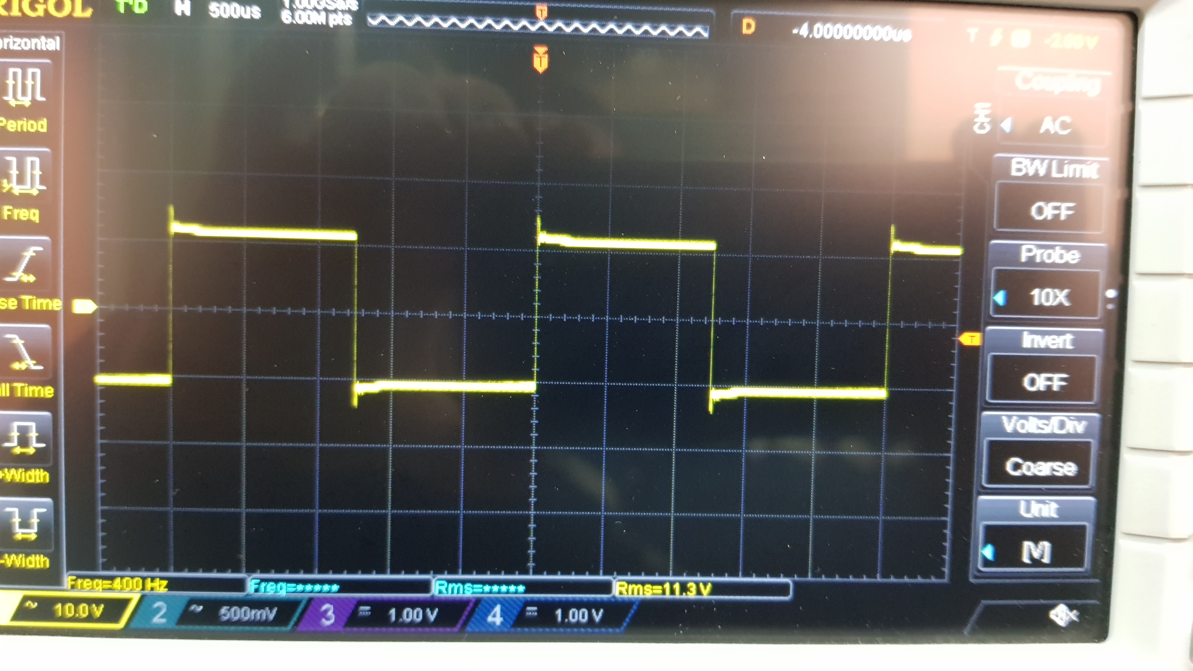

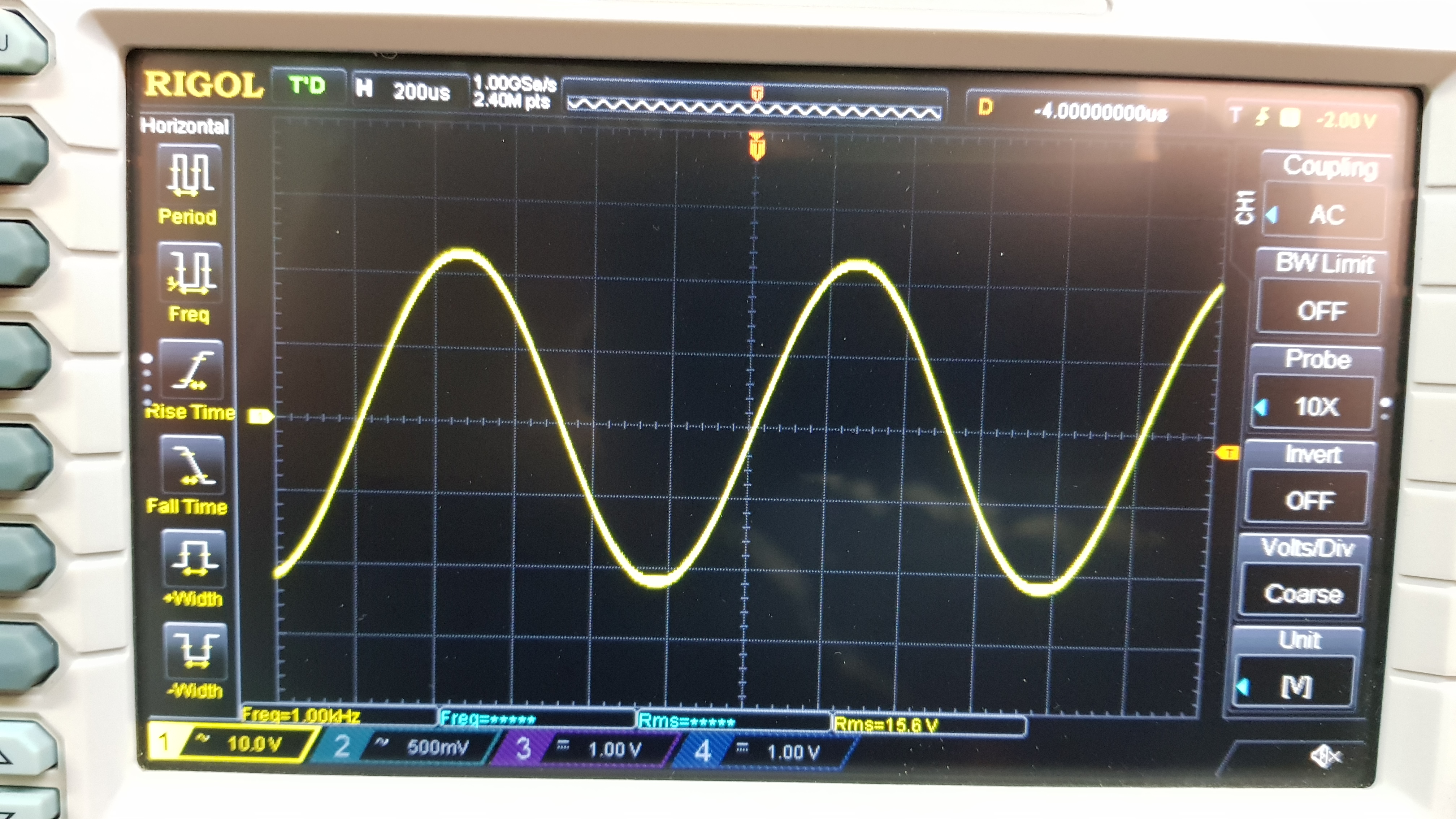

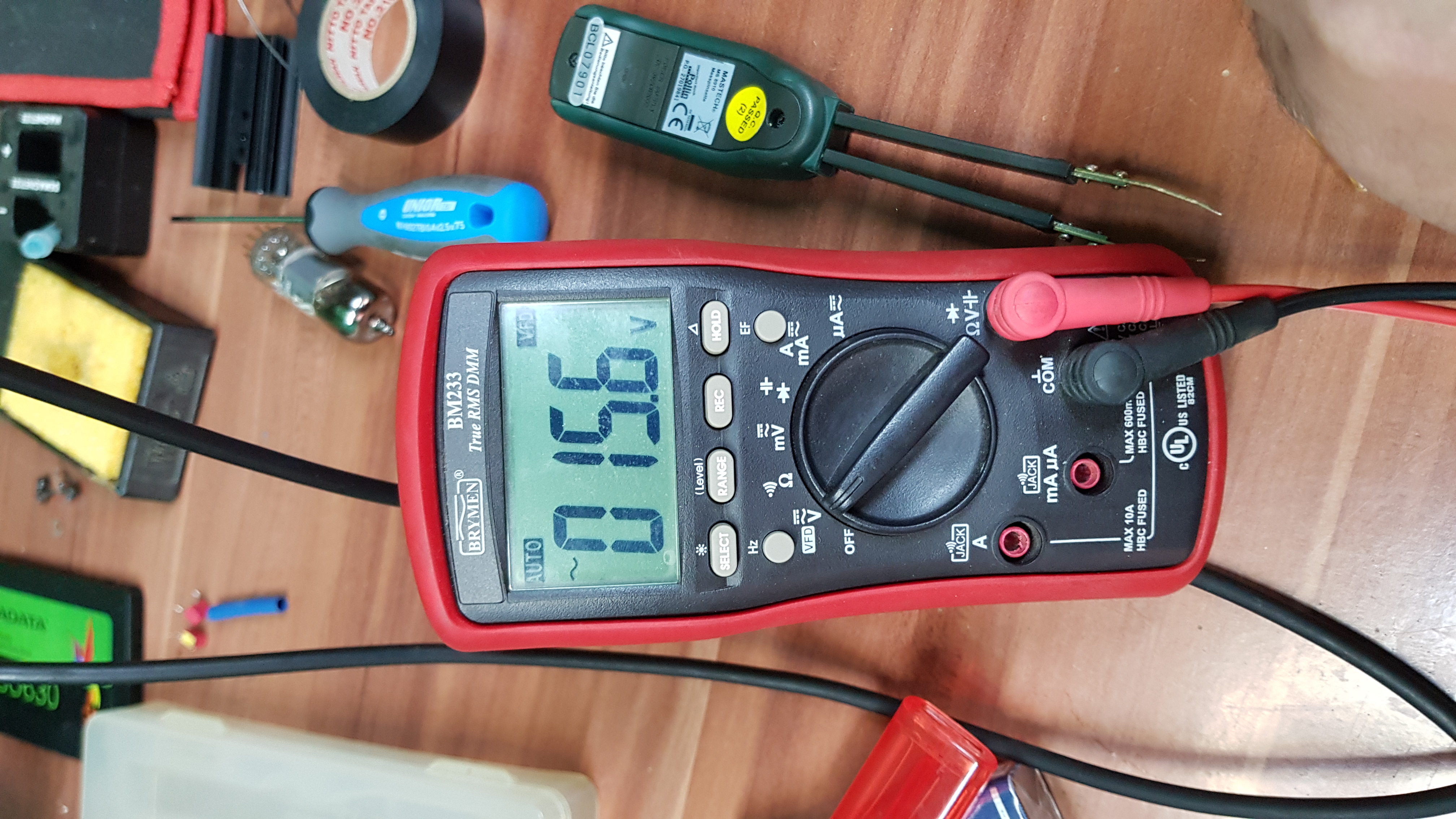

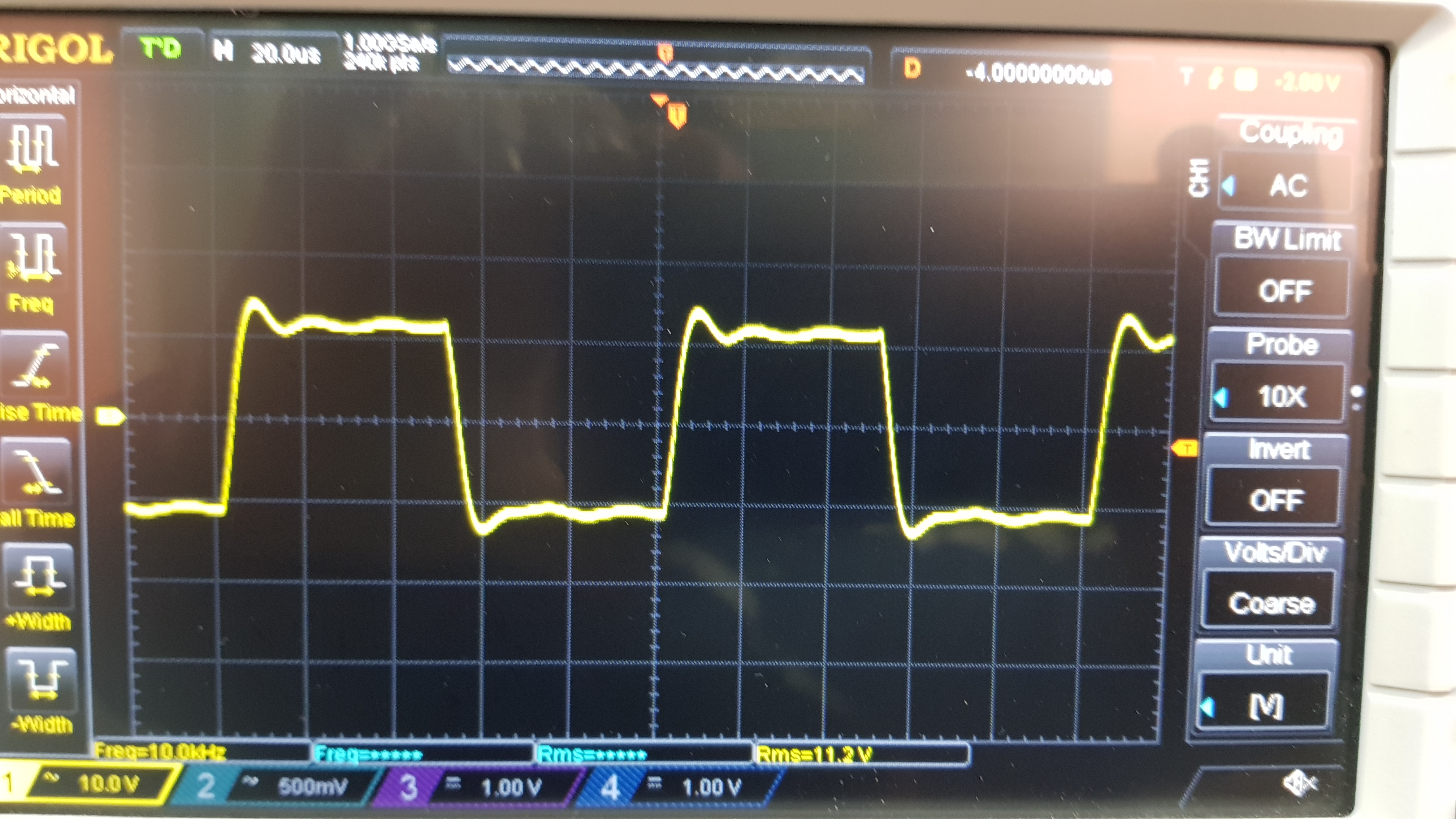

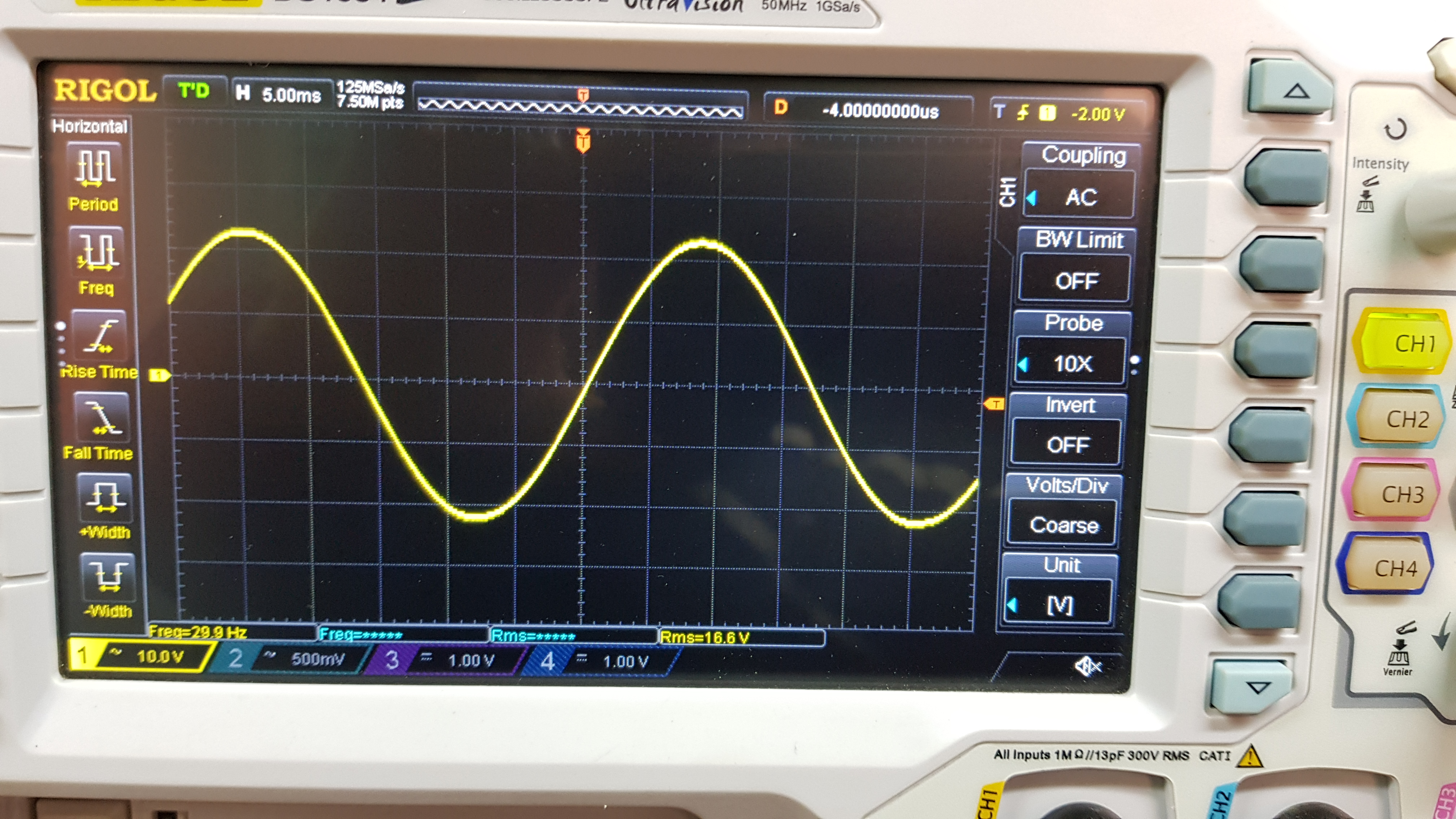

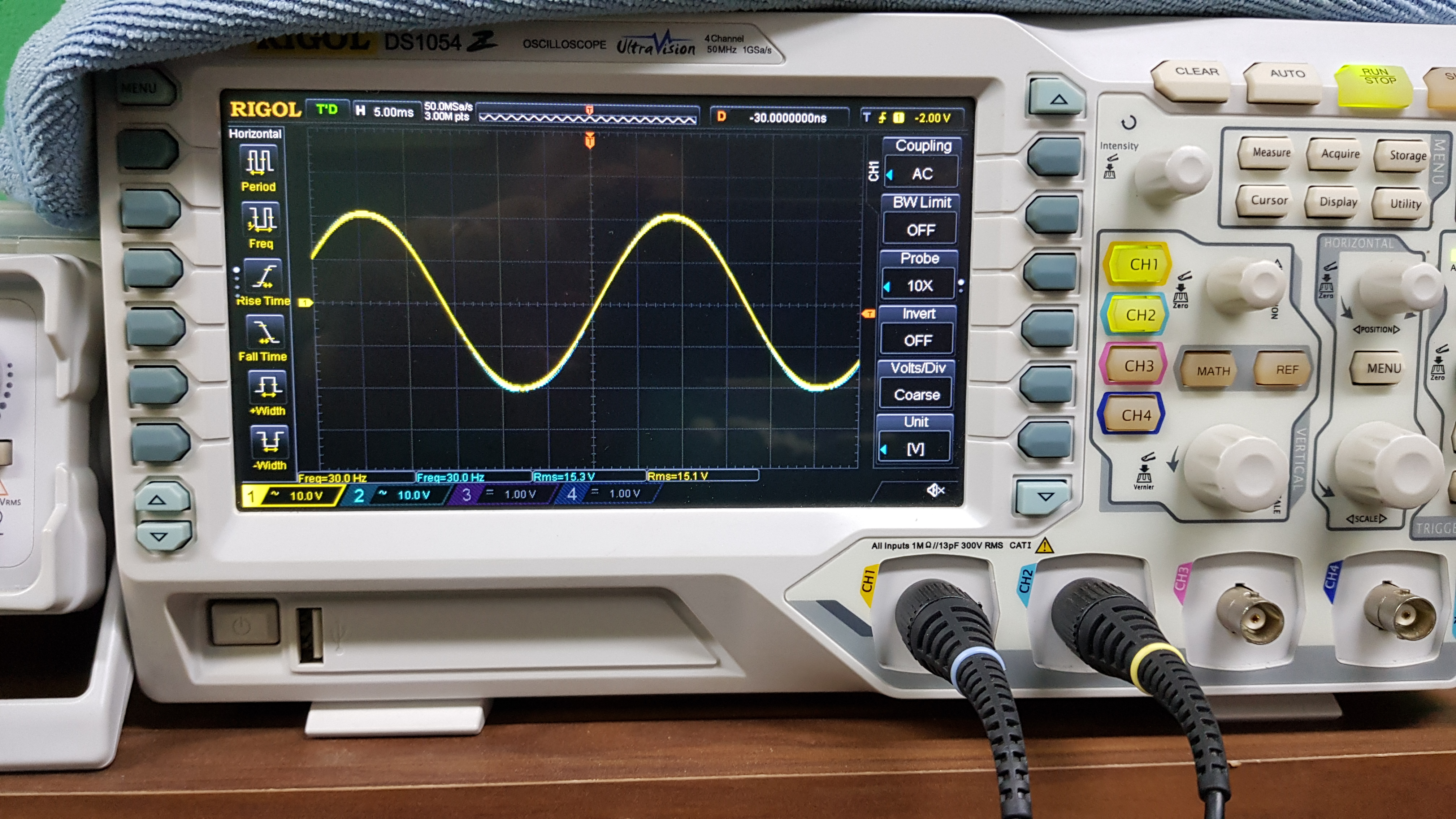

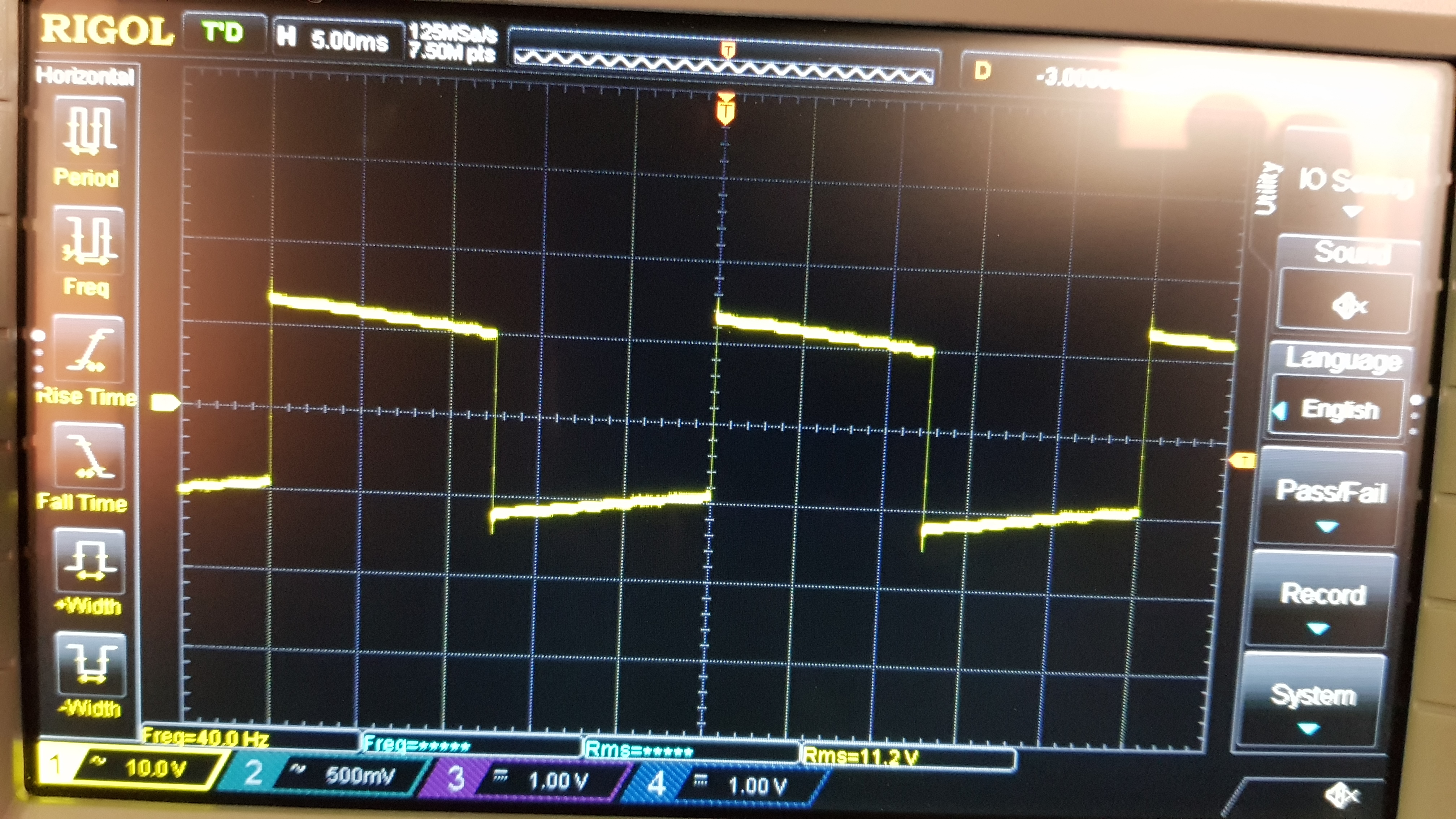

Zilele trecute au ajuns si restul de componente necesare pentru a intra cu ampul in faza de teste, mai aveam nevoie de un tub E80CC si de toroidalul pt alimentare. Am facut teste cu mai multe tuburi, in prima faza E80F-E80CC, dupa care EF86-E80CC iar la final EF86-ECC82. La tensiunea anodica de 510V, cu 50mA bias, 0.7V pe intrare am obtinut lejer 60W dar am avut mici probleme cu sursa de curent constant la care am si renuntat ulterior. Fiind schema similara cu Hashimoto, am pus un rezistor de 33K intre catozii E80CC si masa. Alte modificari nu au fost necesare, ampul e stabil si am ascultat un canal si pe boxa; las pozele sa vorbeasca de la sine, mai tin ambele canale in teste cateva zile, pana ajung accesoriile necesare pentru montajul in carcasa.

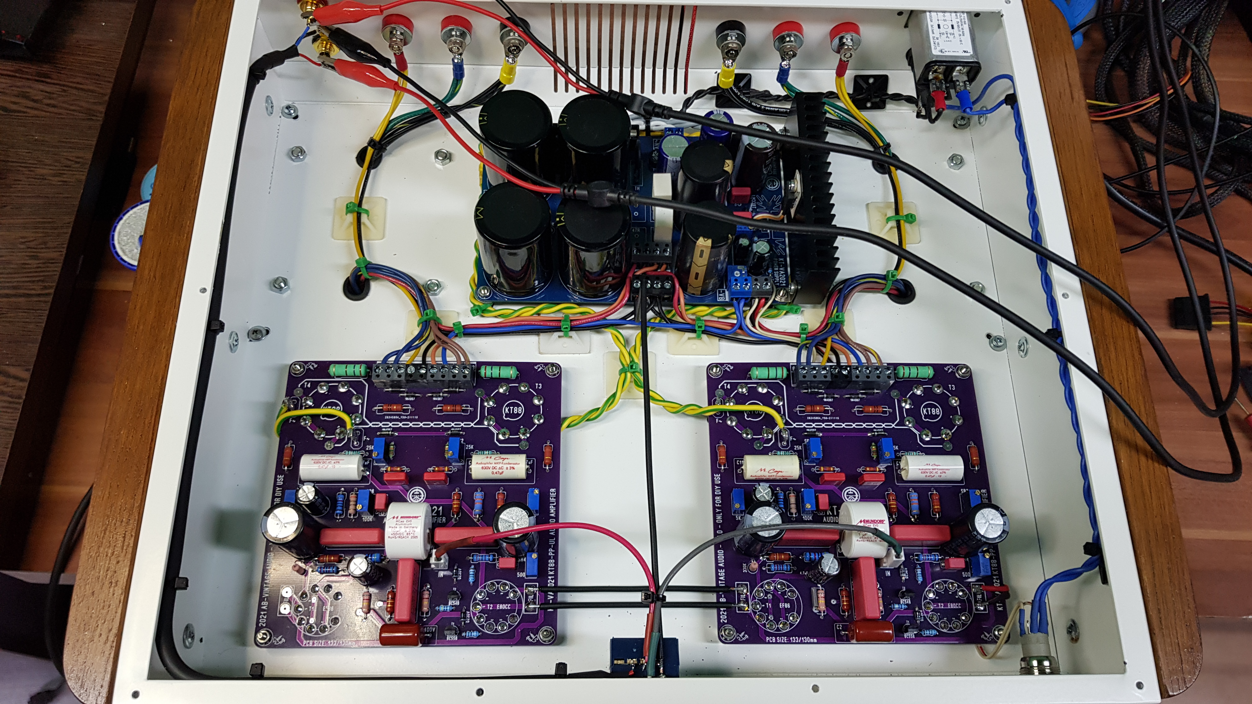

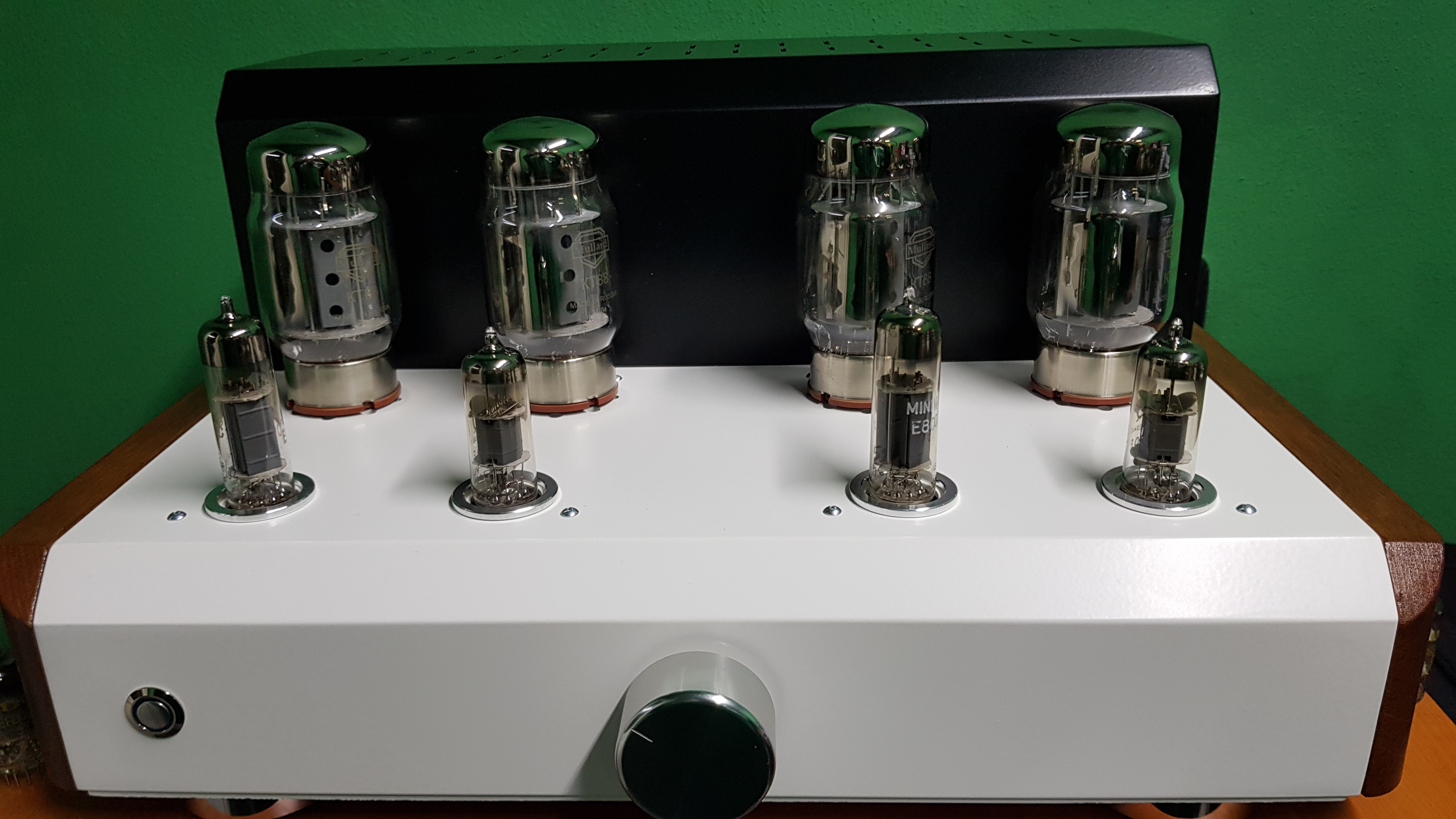

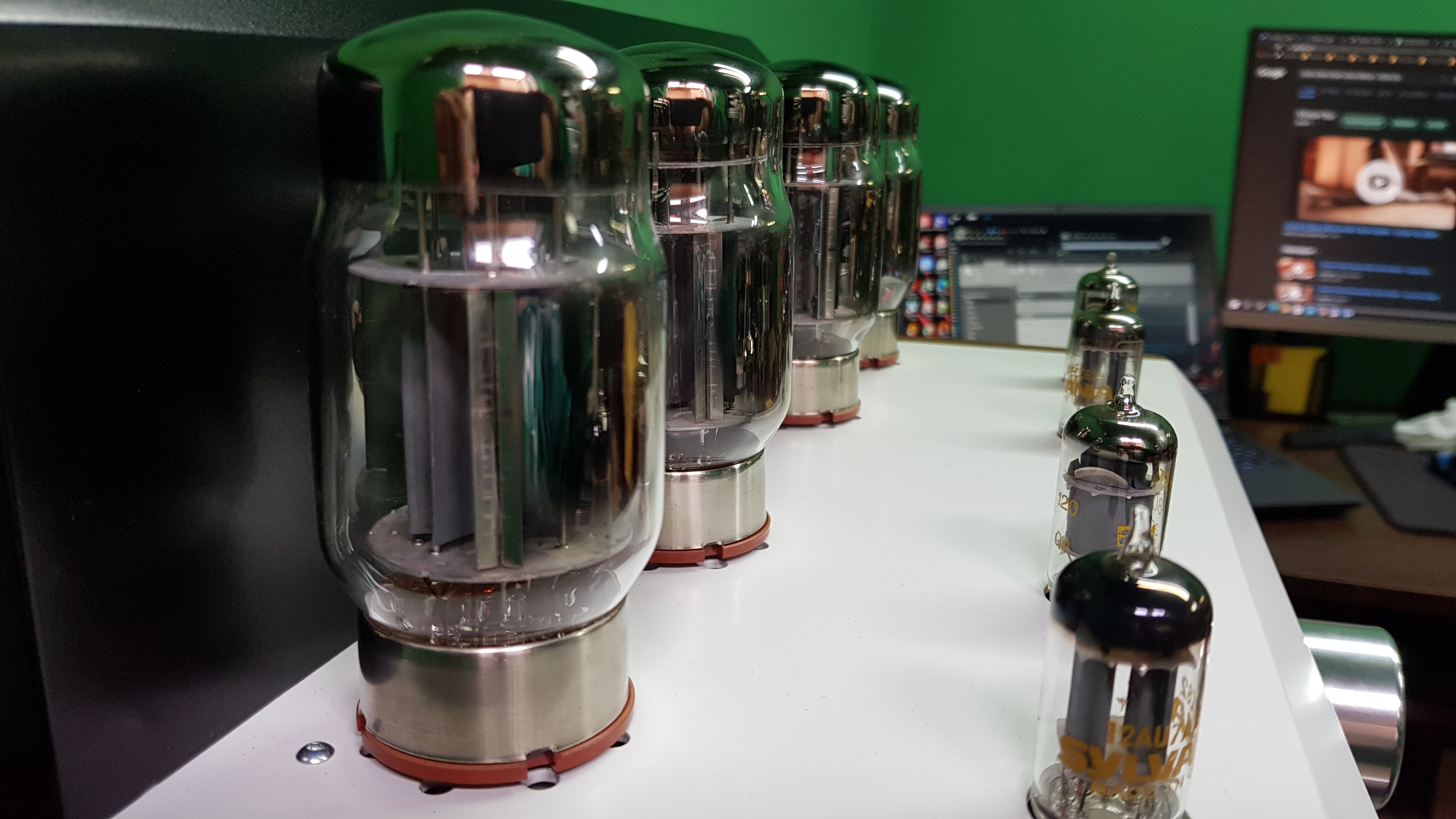

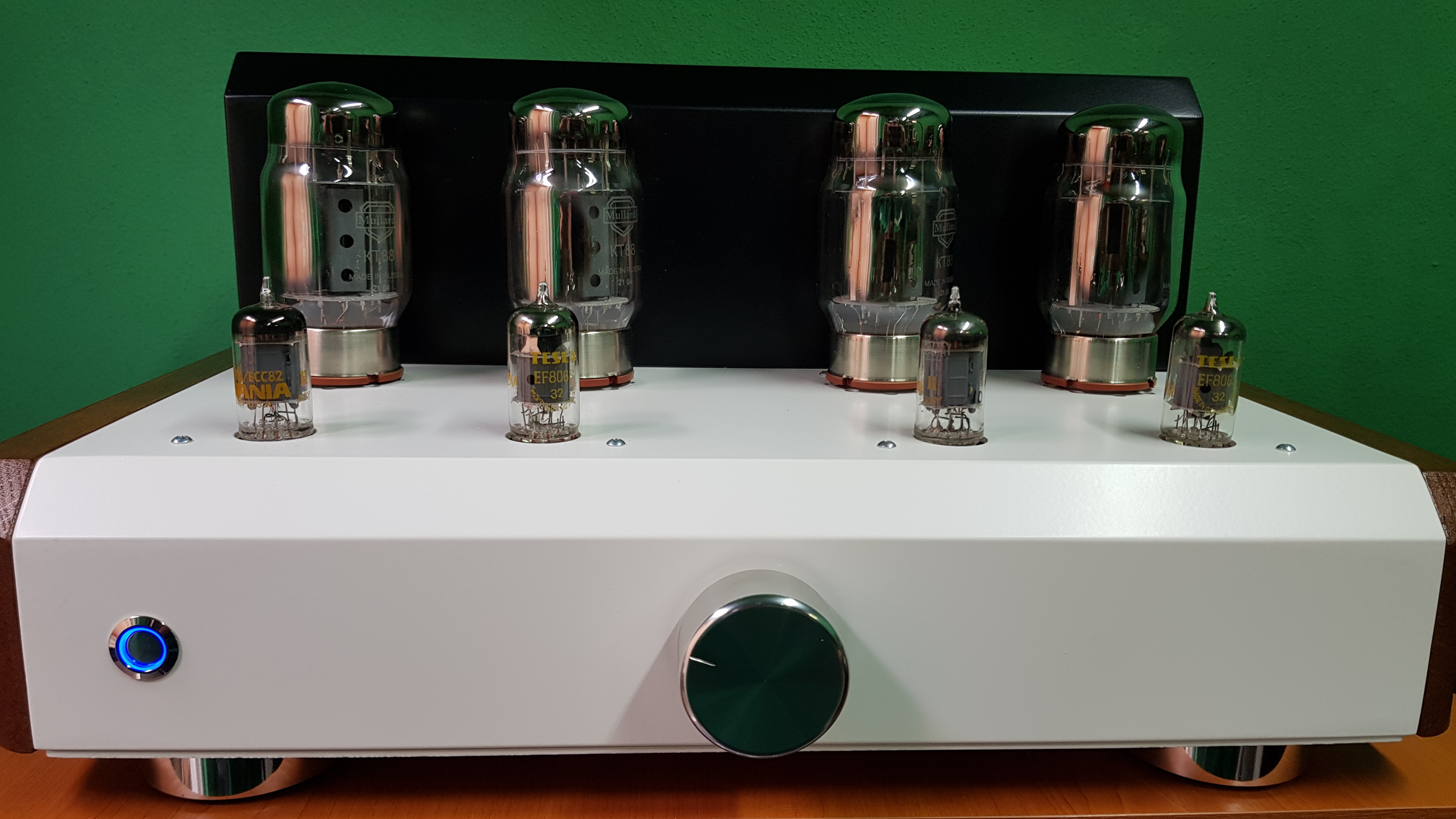

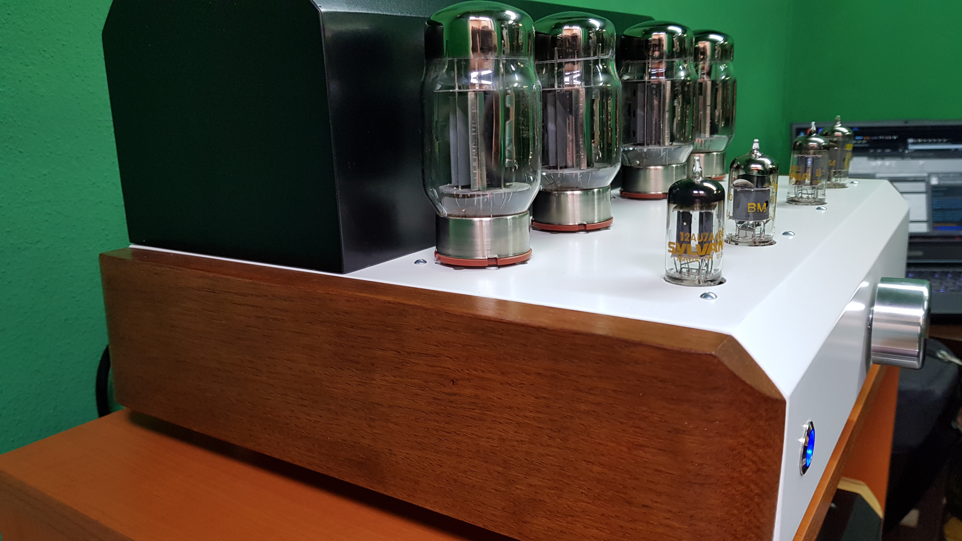

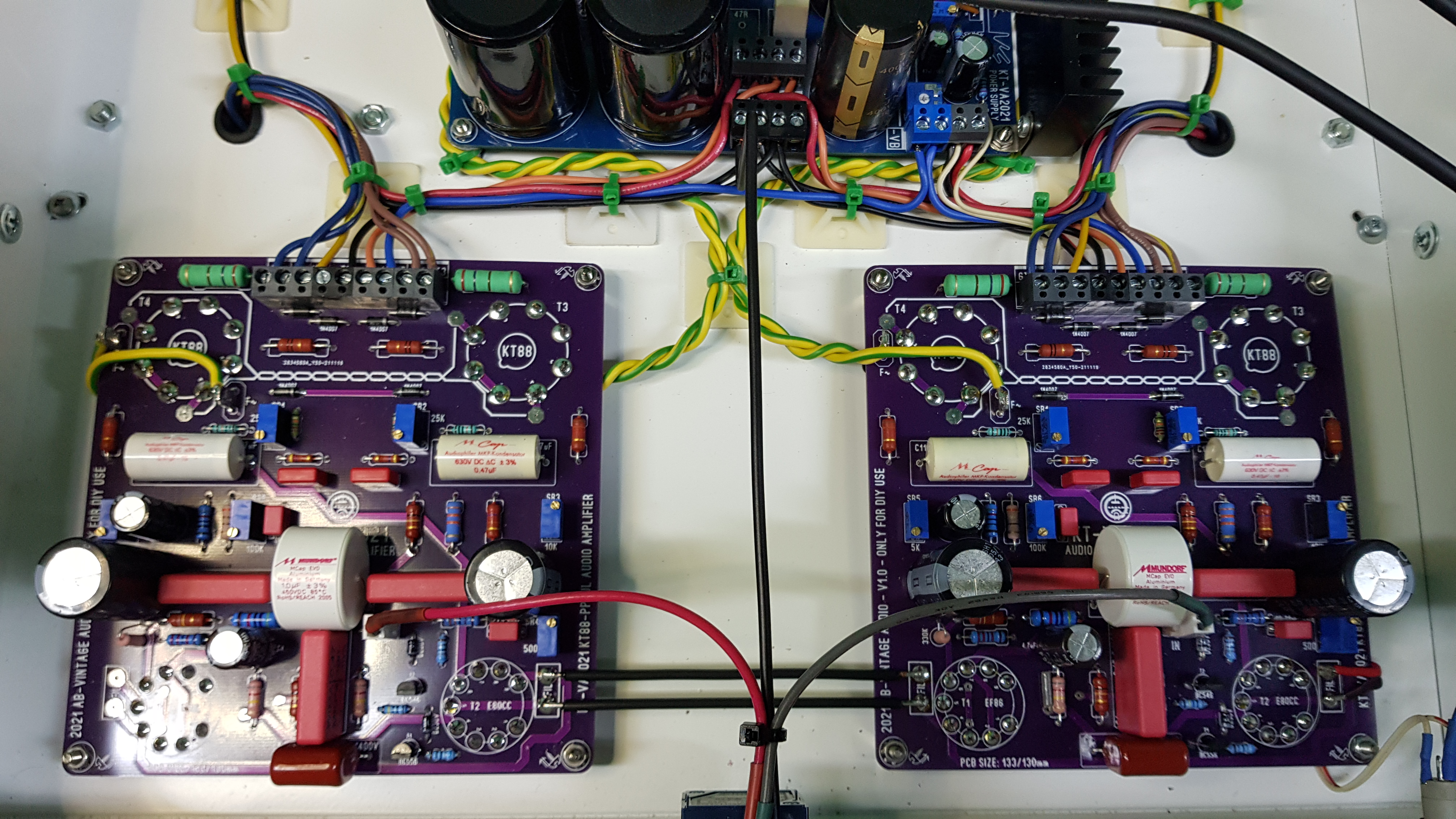

Azi am rezolvat si cu montajul final plus testarea aferenta, ampul este cat se poate de functional iar despre sunet ce pot sa zic, se aude fenomenal. Dupa cum se vede in poze, am ales alte culori si imi place combinatia asta, mai am putin de accesorizat la el dar este timp. Sper sa va placa si voua, mai umpic si trec la urmatorul :thumbsup_tone5:

Arata profi, felicitari!
Pana la urma i-ai dat de cap ala CCS ca il vad la locul lui in montaj?
22euu scrie: Vin Mar 18, 2022 10:22 am Arata profi, felicitari!
Mersi, CCS-ul merge cu tuburi ECC82, l-am testat si e ok dar am lasat fara, doar rezistorul din catozi, ca in schema Hashimoto. Cu E80CC nu a functionat, banuiesc ca tubul cere un curent mai mare decat poate CCS-ul sa dea. Oricum voi folosi ECC82 asa cum e in poze, diferenta de putere e minima si macar sunt tuburile identice ca inaltime, deci da mai bine ca design :D
