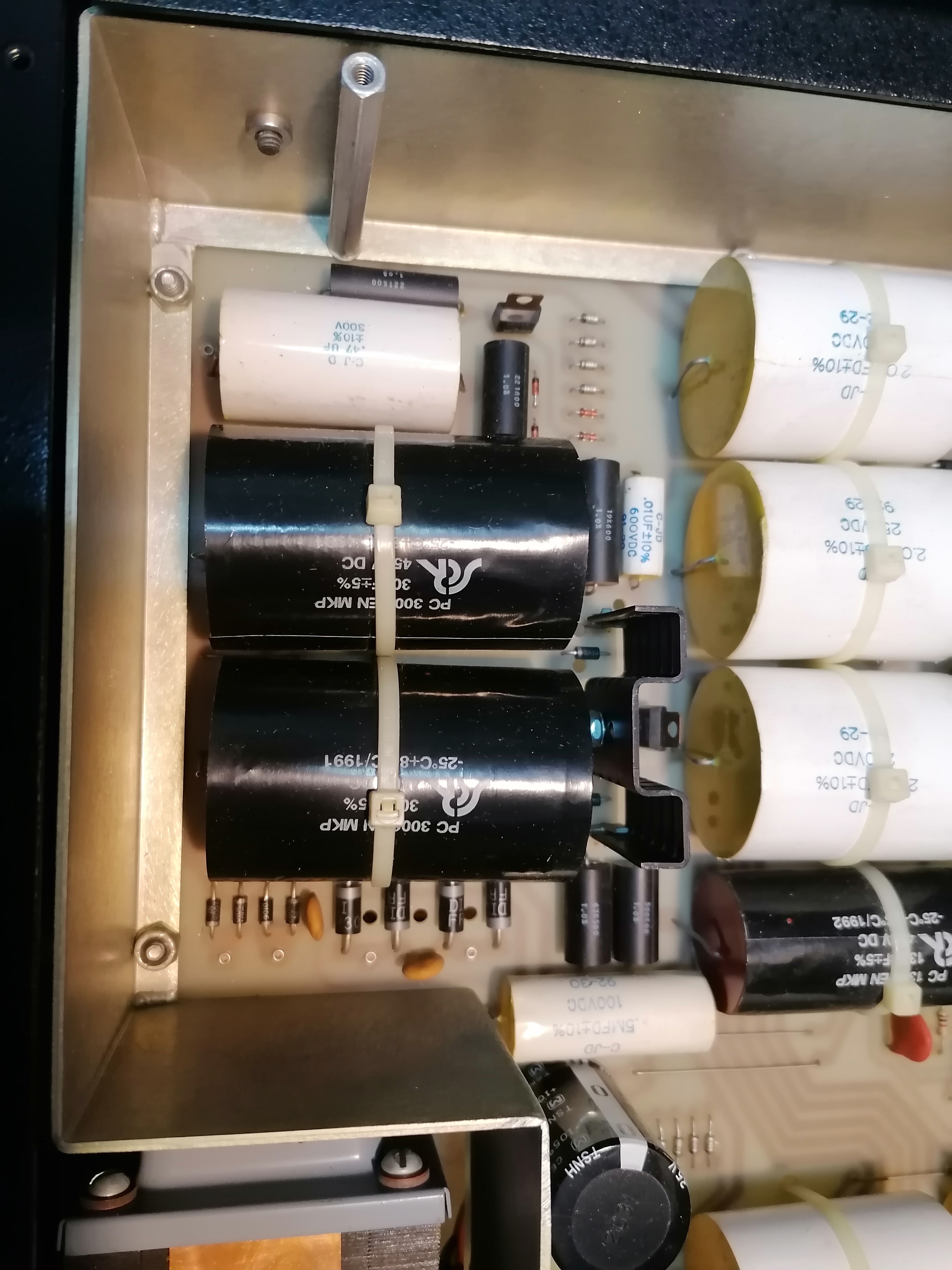

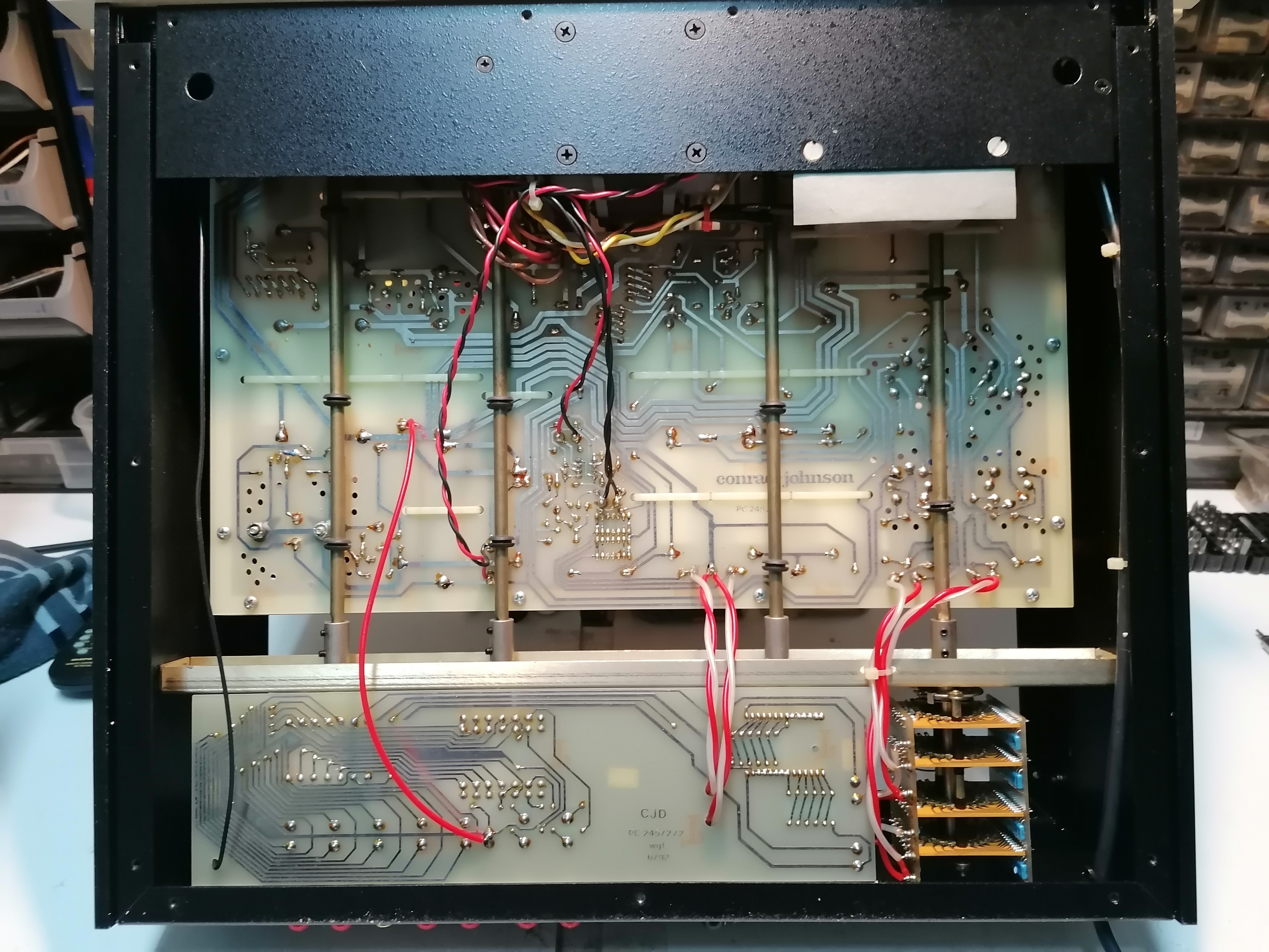

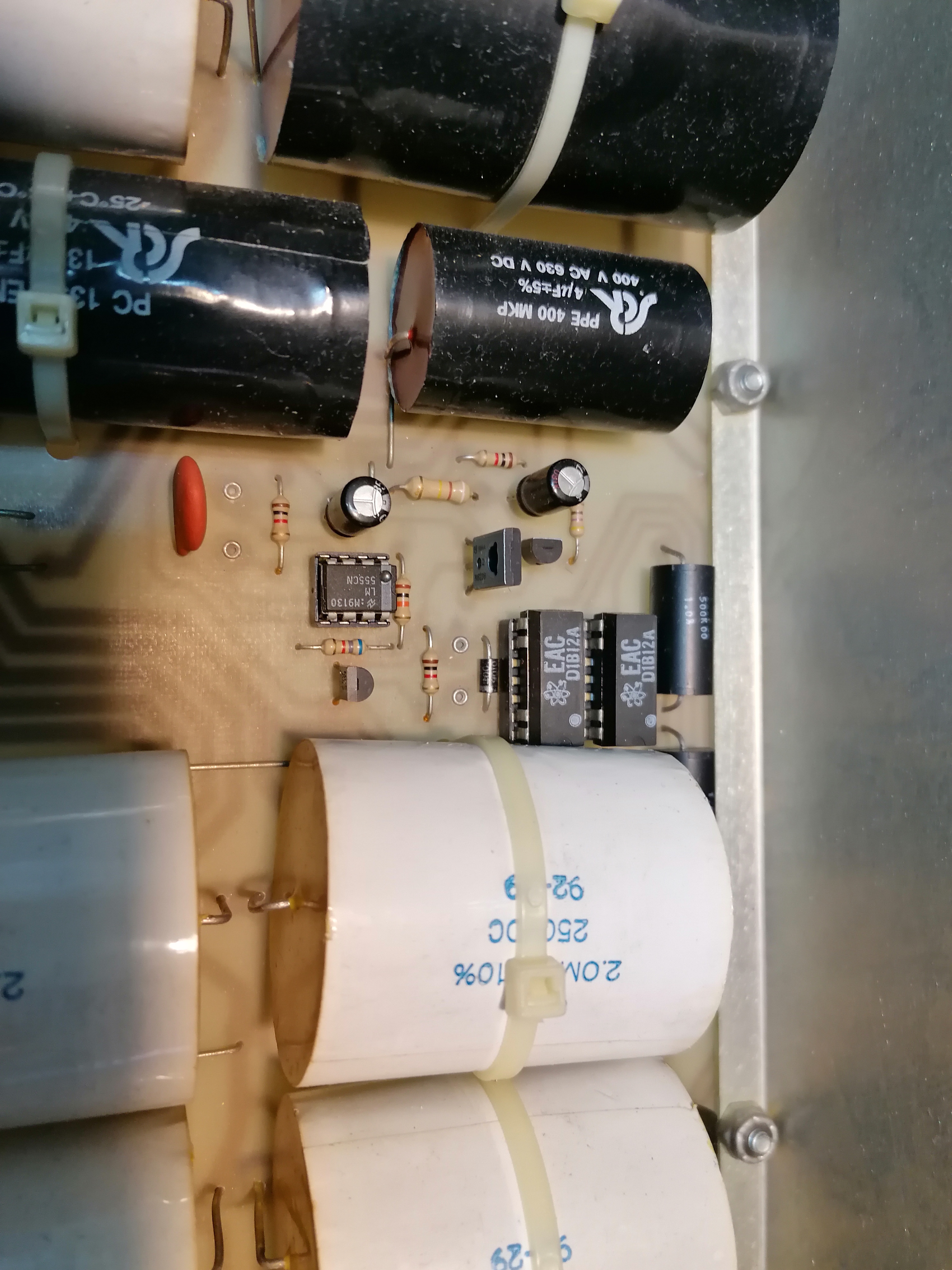

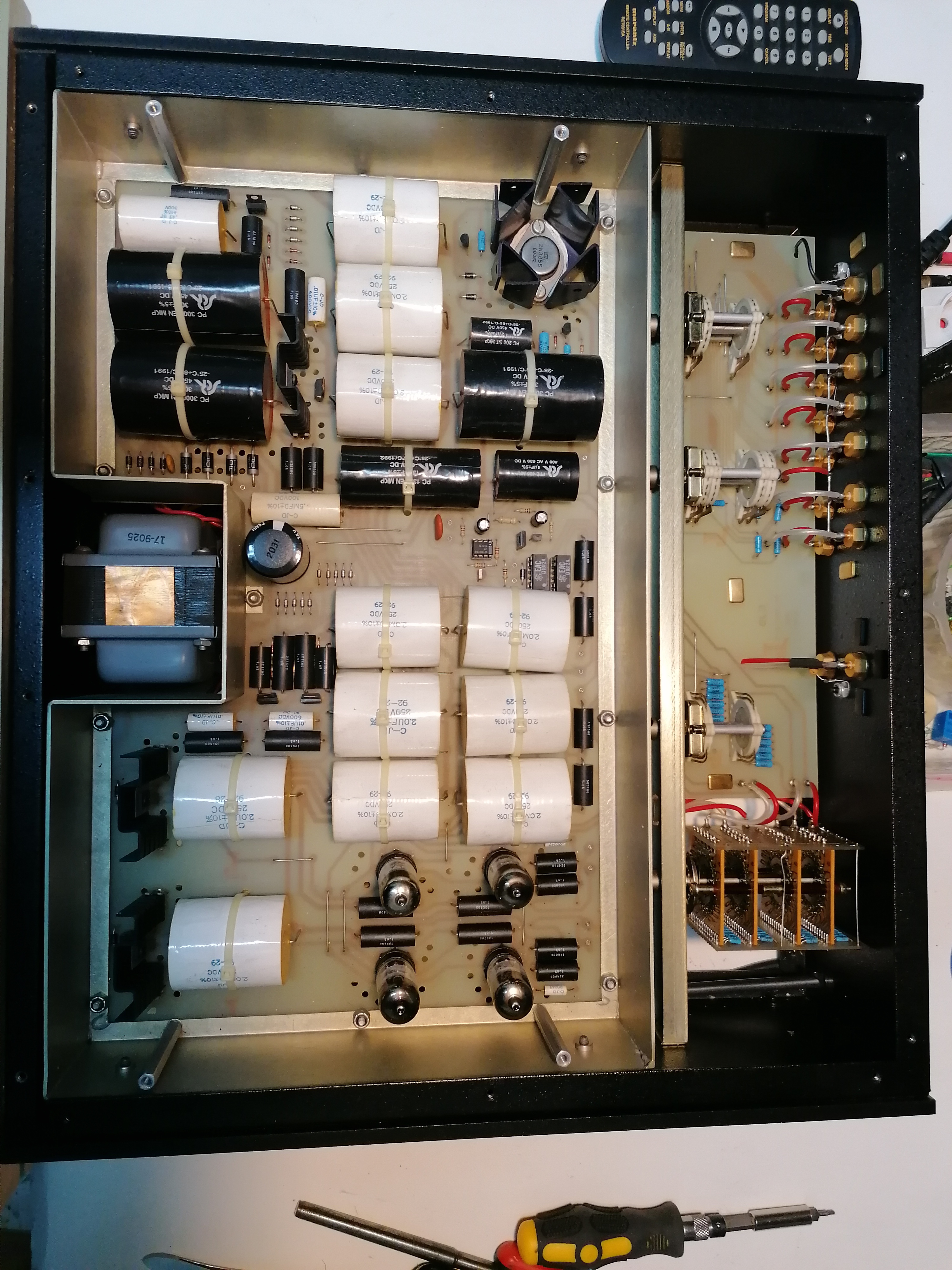

Preamplificator Conrad Johnson Premier 10
Sosit din UK pentru depanare, defect minor..... pe alimentarea filamentelor.

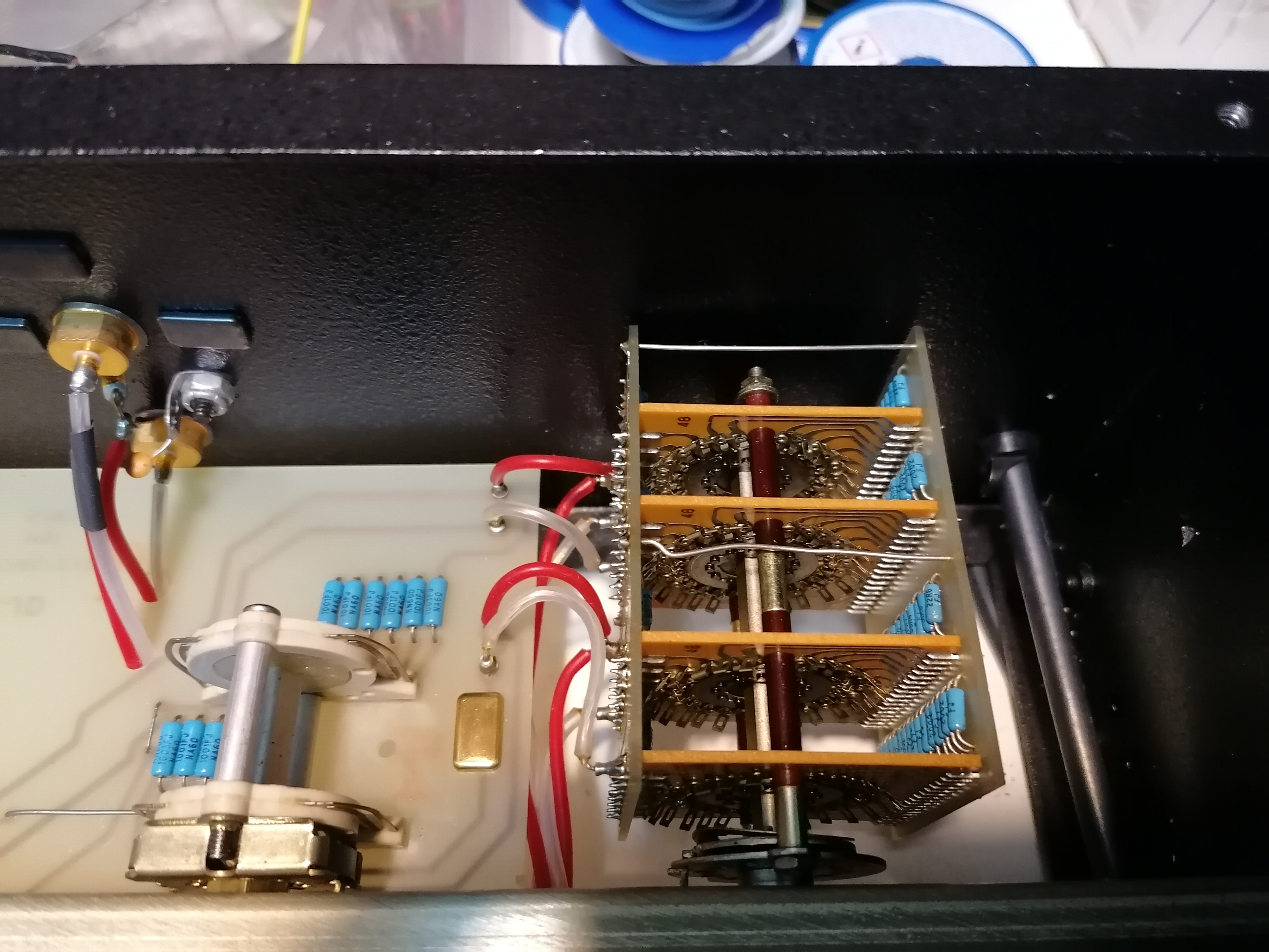

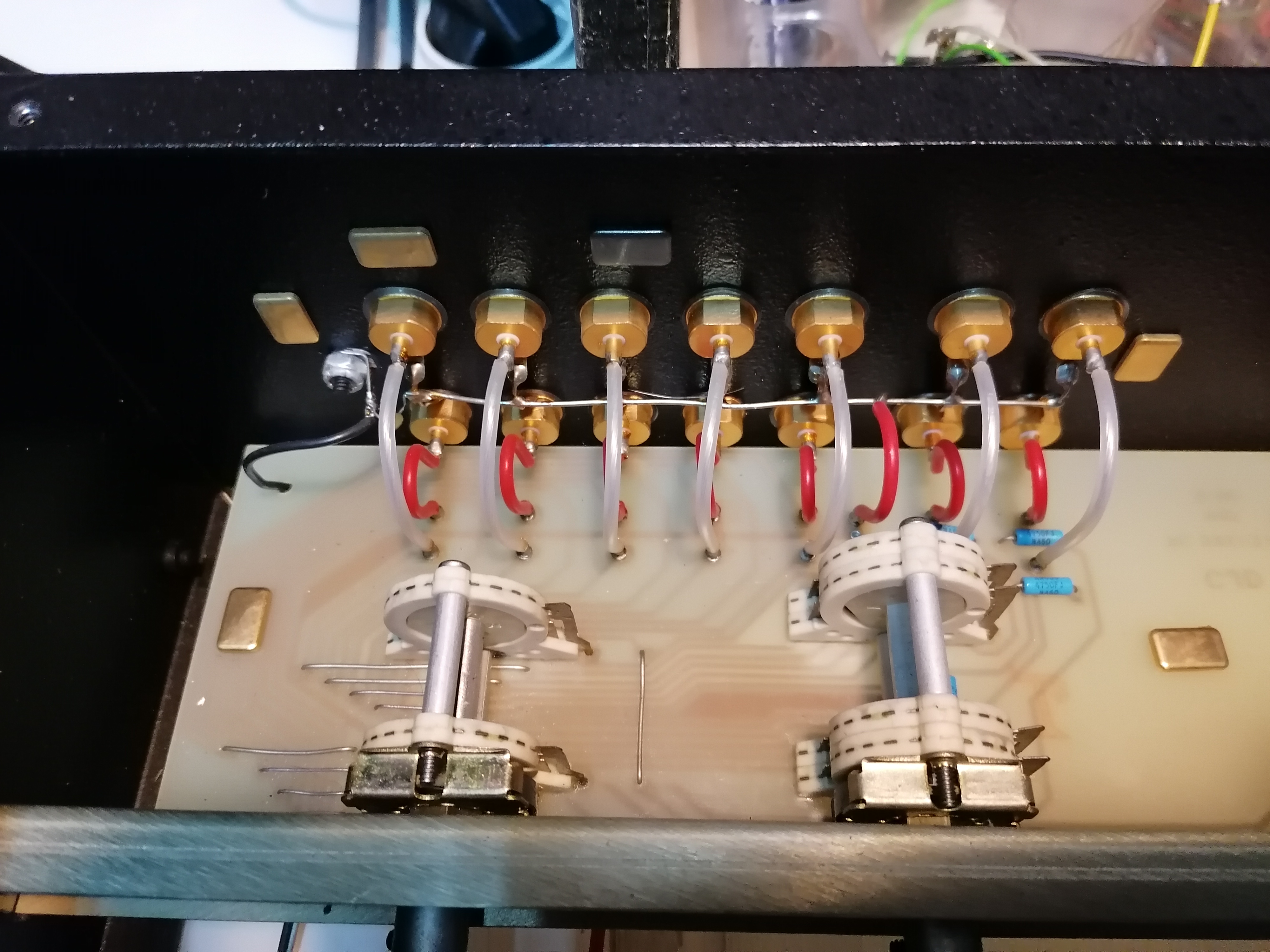

Am fost înștiințat că pocnesc incintele când se manevrează butonul de volum, rezolvată și această problemă, nu prin clasica spălare a comutatorului care se ocupă de volum, cine îmi spune rezolvarea acestei probleme întâlnită și la alte aparate la care volumul se face prin comutarea unor valori de rezistențe, primește de la mine 4X6P6C & 2X6H8C.

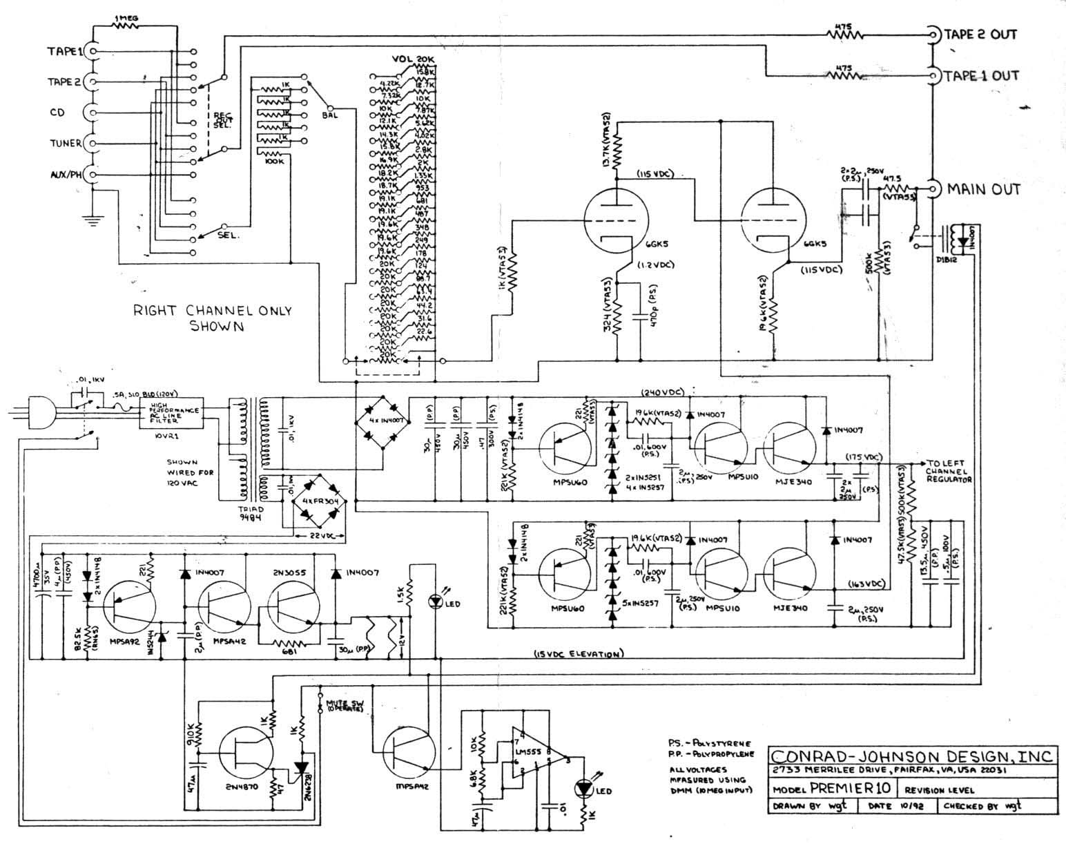

Nu scriu pentru "concurs", dar avea probleme de DC pe calea de semnal si un mic condensator (pe care nu-l vad ca intrus in pozele expuse) este pus undeva bine potrivit?
Chiar si cu condensatorul respectiv, nu ramane grila primului tub in aer? Eu asa fac si cu aparatele vechi pe tuburi care nu au asa ceva....pun 1...5M in paralel pe prima grila, in special la radiouri pocneste rau de tot chiar daca potentiometrul nu e chiar asa prapadit...cu cativa Megaohmi nu se "strica" sunetul, dar nu mai caraie asa tare, nici macar daca e potentiometrul aproape de "end of life"...

Mircea scrie: Mie Dec 15, 2021 7:51 pm Nu scriu pentru "concurs", dar avea probleme de DC pe calea de semnal si un mic condensator (pe care nu-l vad ca intrus in pozele expuse) este pus undeva bine potrivit?
Nu
carageae scrie: Mie Dec 15, 2021 8:06 pm Chiar si cu condensatorul respectiv, nu ramane grila primului tub in aer? Eu asa fac si cu aparatele vechi pe tuburi care nu au asa ceva....pun 1...5M in paralel pe prima grila, in special la radiouri pocneste rau de tot chiar daca potentiometrul nu e chiar asa prapadit...cu cativa Megaohmi nu se "strica" sunetul, dar nu mai caraie asa tare, nici macar daca e potentiometrul aproape de "end of life"...
EDIT: La cat de audiofila pare constructia, cred ca s-a dorit eliminarea la maxim a ideii de condensator...de obicei cand vad nepolarizate pe filtraj ma gandesc la asta in primul rand...
Spune clar care a fost rezolvare, adică cum ai elimina tu pocnetele la comutarea volumului.
Eu nu dau doi bani pe filtrajul cu condensatori nepolarizati, este fiță pură.
In cazul meu nu a fost comutator, ci potentiometru, dar cu intreruperi si intre cursor si potcoava, si potcoava fisurata...practic cand mergea, aveam doar volum mediu si foarte tare. Dar la trecerea peste fisura pocnea infiorator...dupa ce l-am curatat si dat cu grafit de pe un creion moale, facea contact cat de cat dar tot paraia ingrozitor...am vazut pe schema ca era doar potentiometrul cu cursorul legat direct la grila tubului, fara nimic altceva.
Cu o rezistenta de valoare mare - cred ca 4M7, sunt peste 10 ani de atunci - am facut aparatul sa mearga ok, adica mai haraia un pic, dar suportabil. Era un potentiometru mai special, de 2M cu intrerupator, in ceva radio nemtesc vechi, si cu alt factor de forma si ax lung...era prea greu de adaptat altceva acolo.
Asadar in schema data eu as pune o rezistenta de 2...5 megaohmi intre grila primei triode si masa...presupun ca pocneste pt. ca acel comutator nu e "make before break" cum se poarta la atenuatoare - despre care ziceam si eu ca sunt fiţe pana am inceput sa masor potentiometre din diverse aparate...
