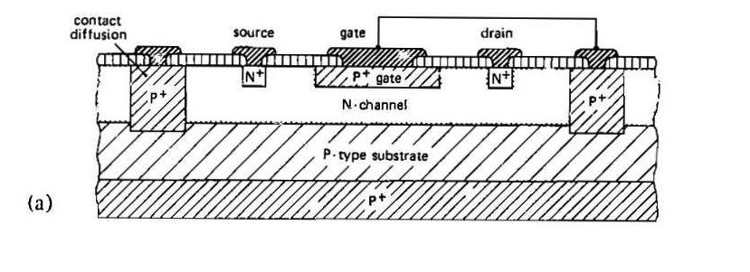

Majoritatea tranzistoarelor JFET (BF245, BF256 etc) au o structura interna (pe cip) simetrica. La aceste tranzistoare se pot inversa (in aplicatii) drena cu sursa, fara sa se observe modificari in functionare.

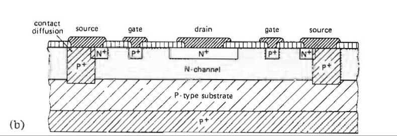

S-au constrit si JFET-uri asimetrice (BF410,BF510 etc), care au capacitatea de reactie (drena-poarta) mai mica si sunt optimizate pentru amplificatoarele RF cu sursa la masa.
JFET-urile asimetrice nu se pot conecta invers, cu sursa in locul drenei, pentru ca se distrug.
