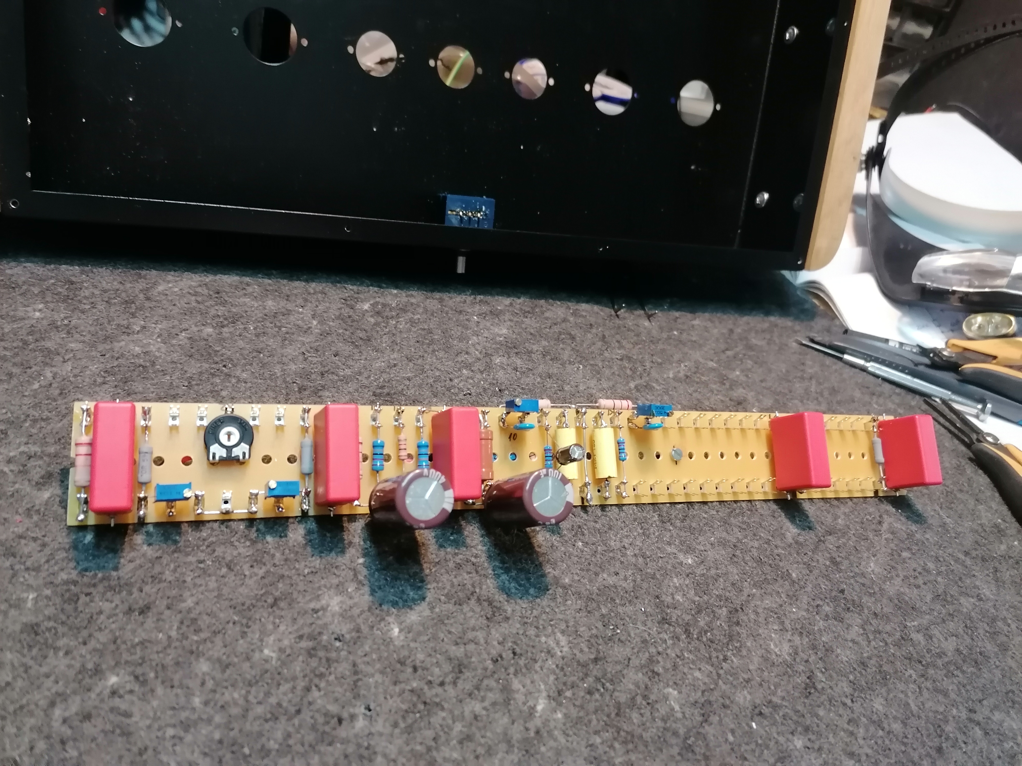

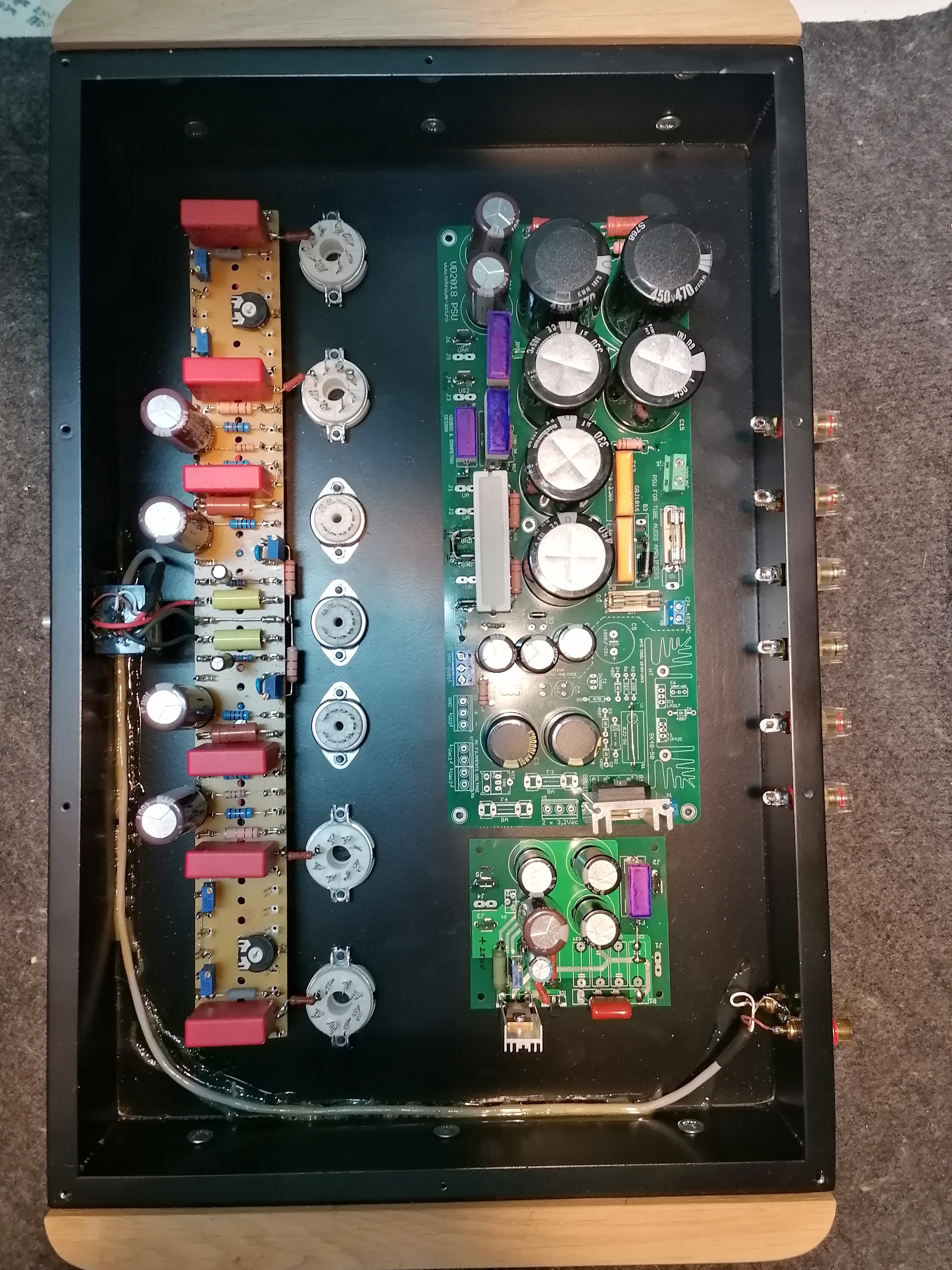

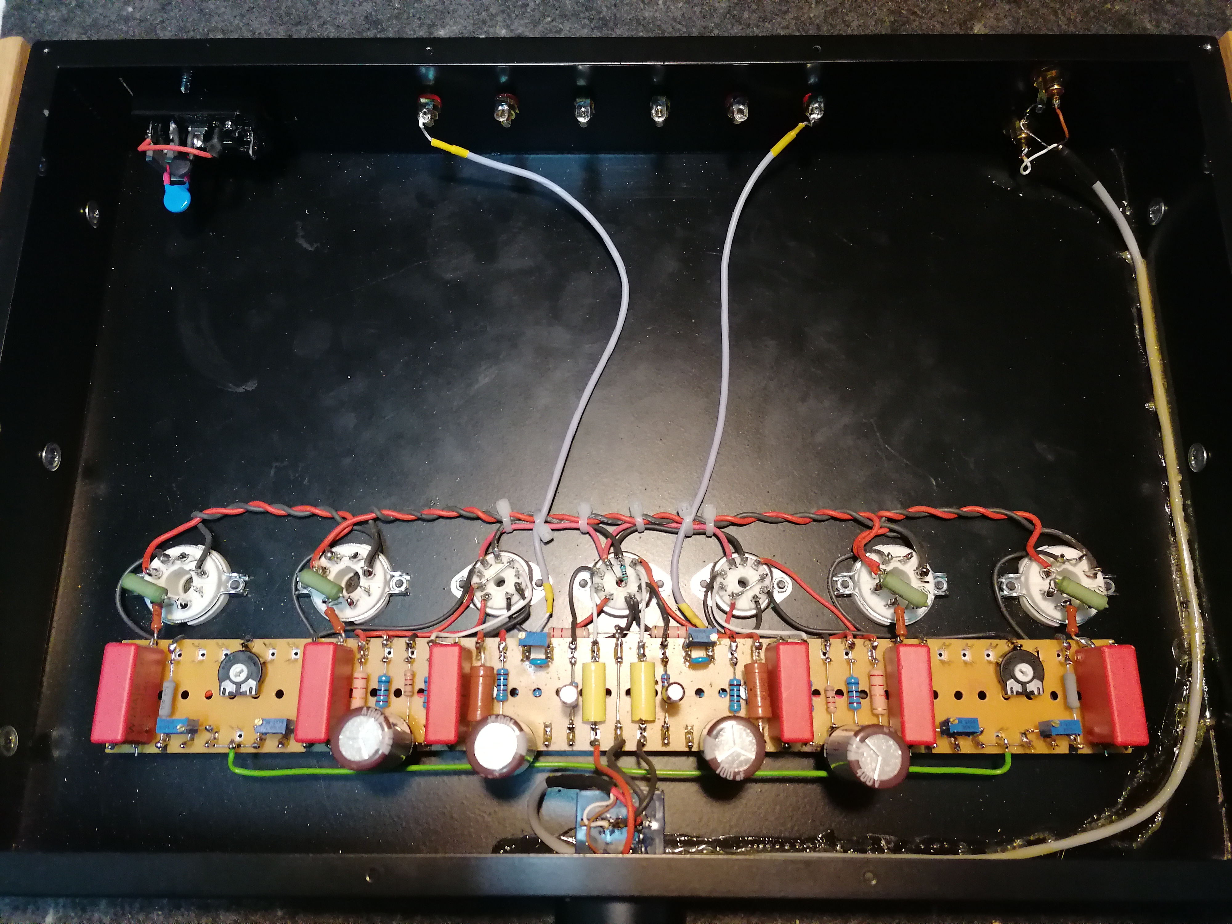

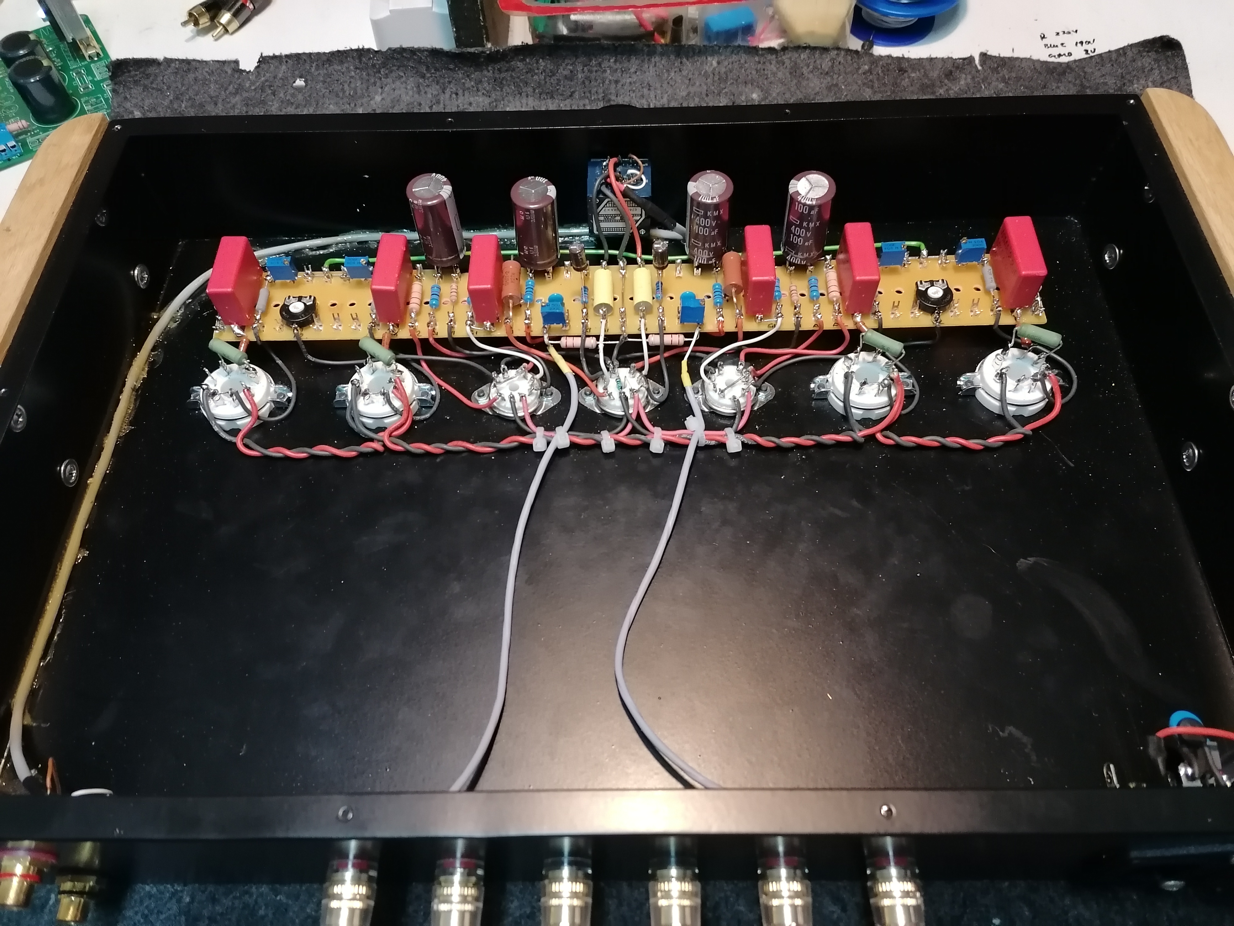

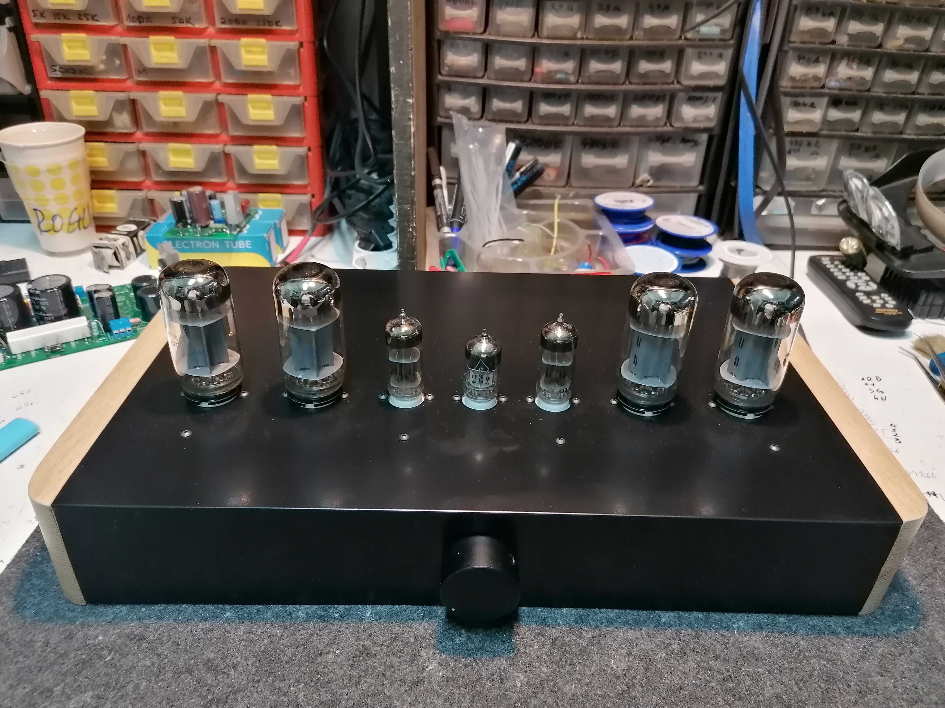

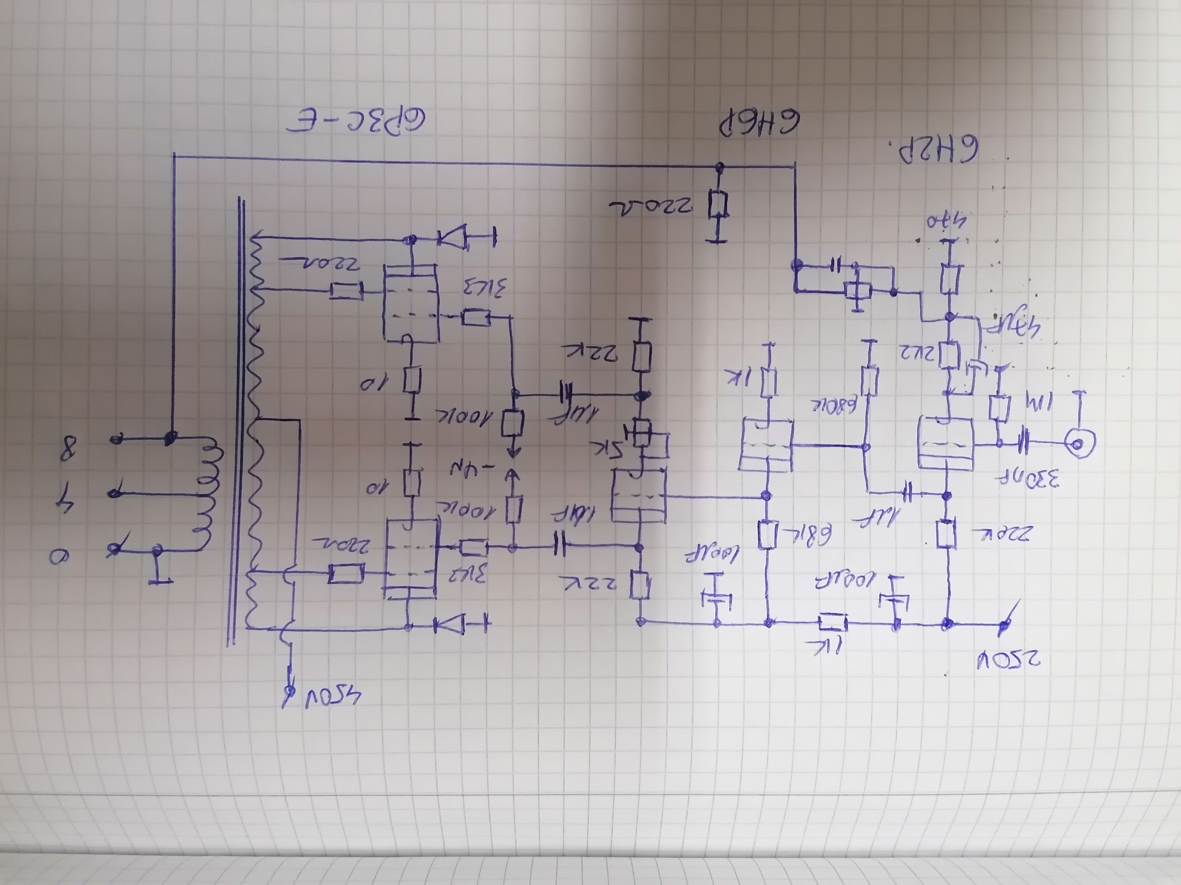

Dedic această schemă domnilor Dumitrache și Caragea.
Pentru că am o târlă de tuburi rusești, cred că peste 2...3000buc, am zis să le mai reduc numărul.
Ce tuburi o să folosesc.......
4X6P3C-E
2X6N6P-I
1X6N2P-EV
https://www.tube-town.net/ttstore/produ ... no_boost=1

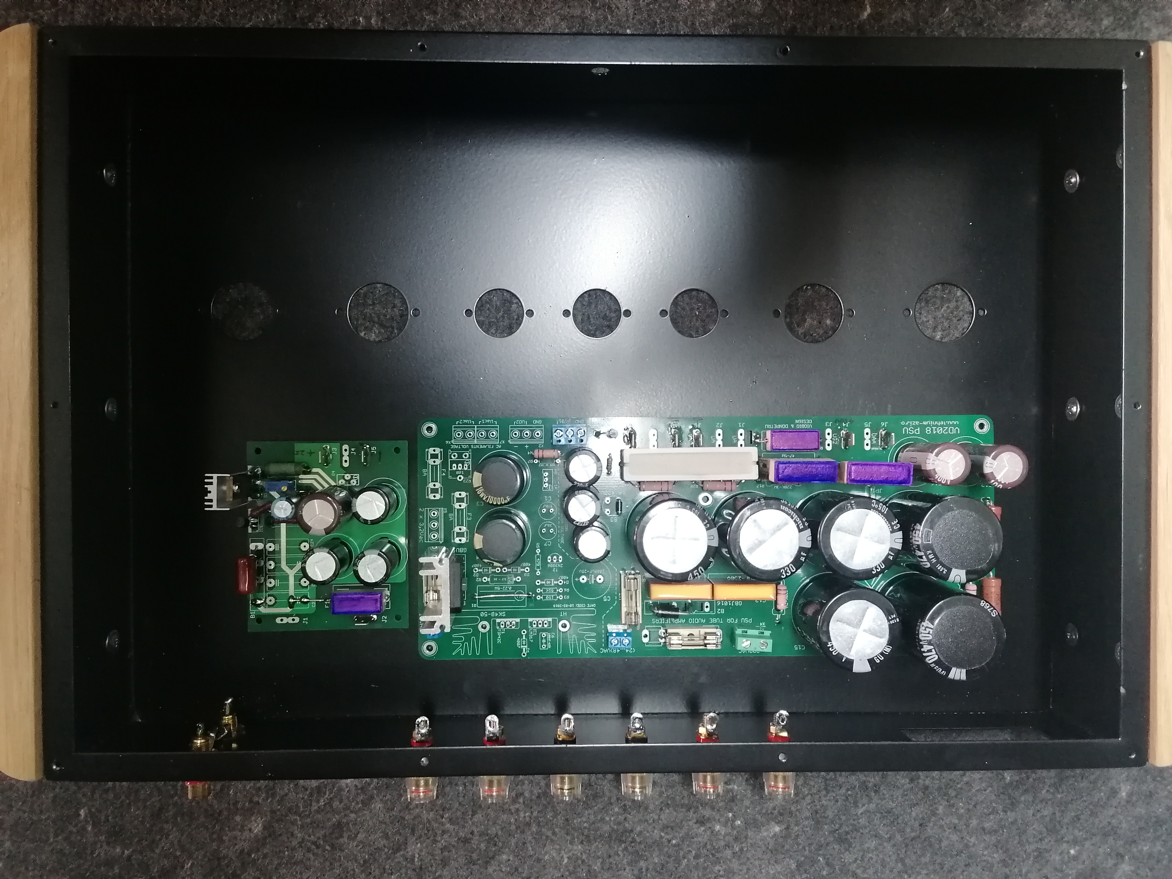

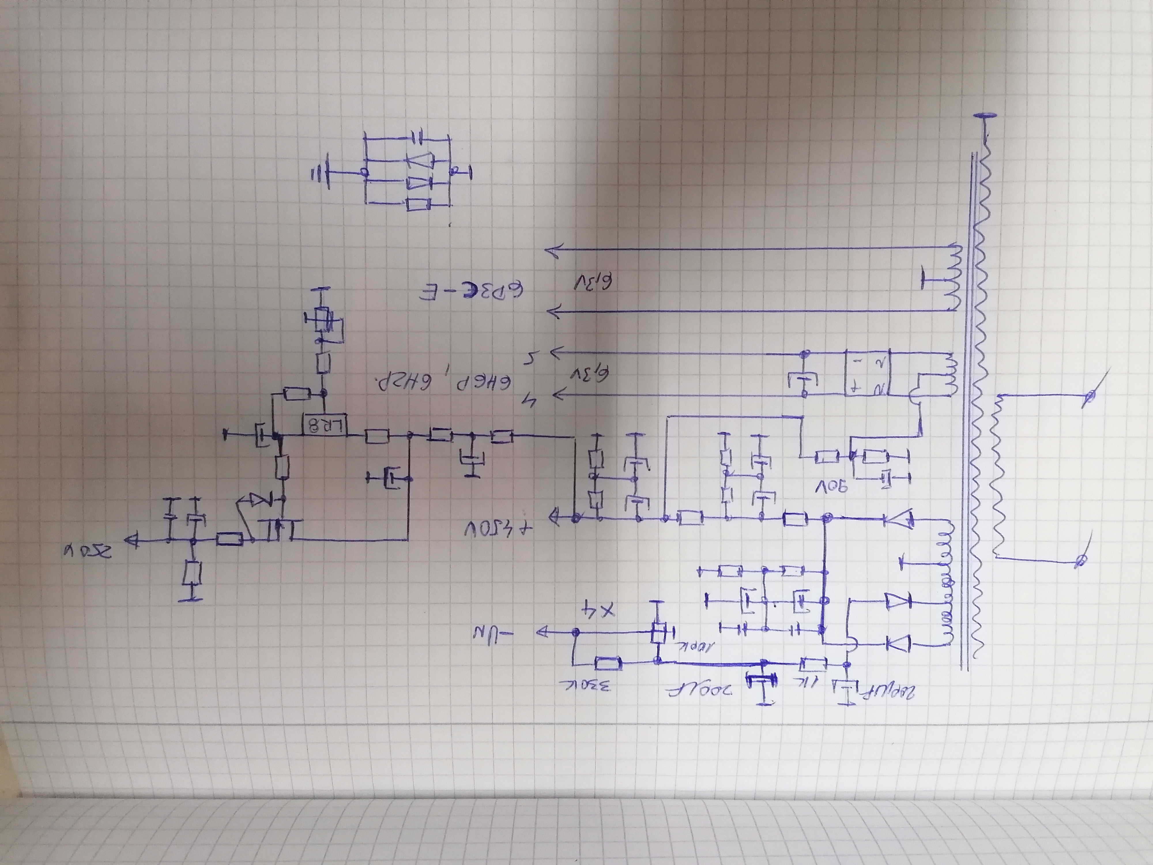

Transformatorul de alimentare.

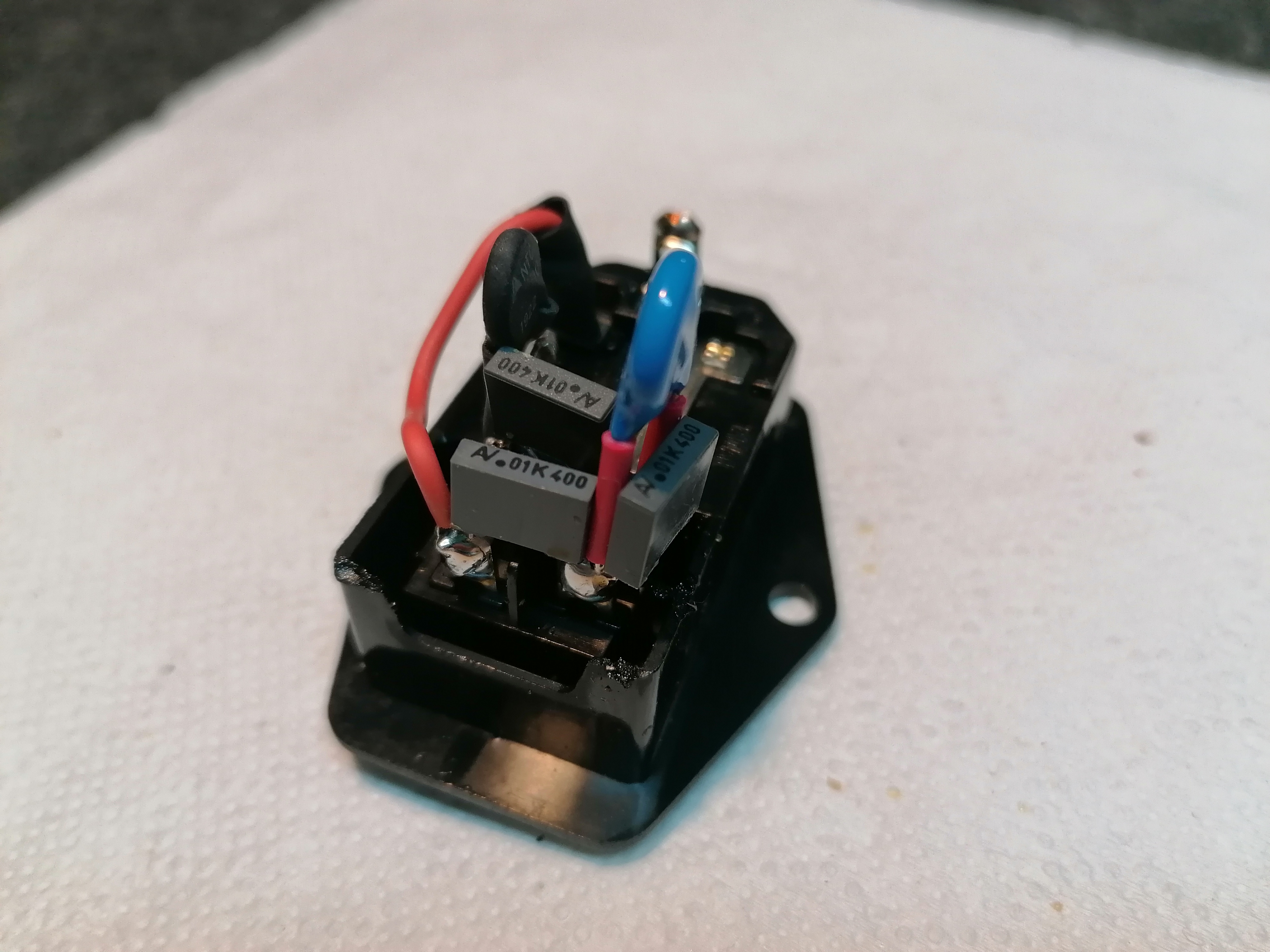

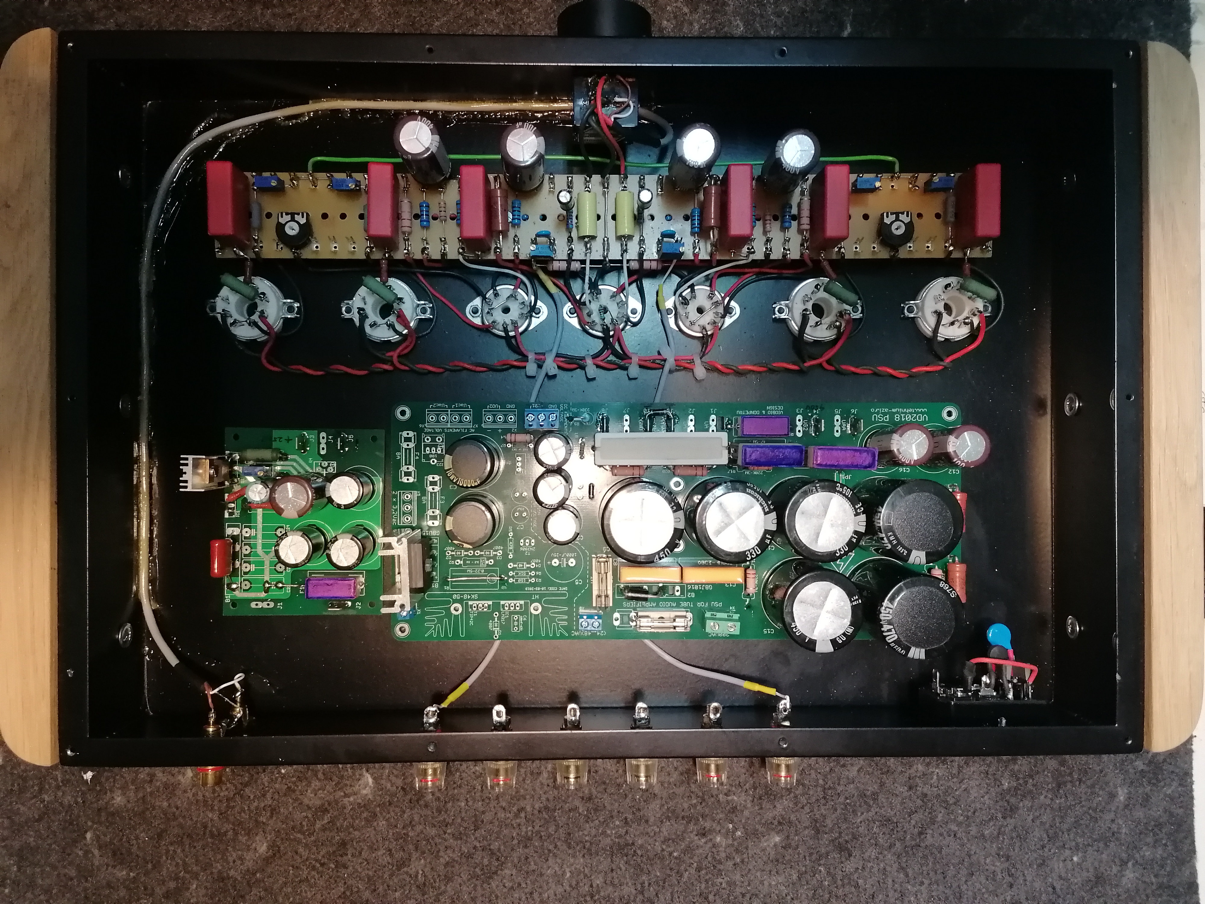

Fain arată...dar cablul ala de intrare ar fi putut sa arate mai bine...cu ce l-ai lipit? Rezista la temperatura, in timp?
Prenadez.
Cam la ce temperatură crezi că ajunge carcasa? 80....120 grade Celsius?
Mare problemă planetară cu transportul pe mare în aceste vremuri! Au crescut extrem de mult prețurile la transport, poate zeci de mii de containere blocate în porturi, lipsă de containere goale, transformatoarele vor ajunge în România probabil în 5...6 săptămâni.
Nasol, tre sa vad de unde comand trafurile Hammond pt ampul cu KT-uri...poate pana luna viitoare cand le iau se mai reglementeaza treaba cu stocurile.

Ce putere ați obținut pe canal ?
In loc de 6N6P ce dubla triodă octala se poate folosi ?
Nu este gata.
Se pot folosi 6H8C,6SN7GT, cu modificări ale unor valori.
