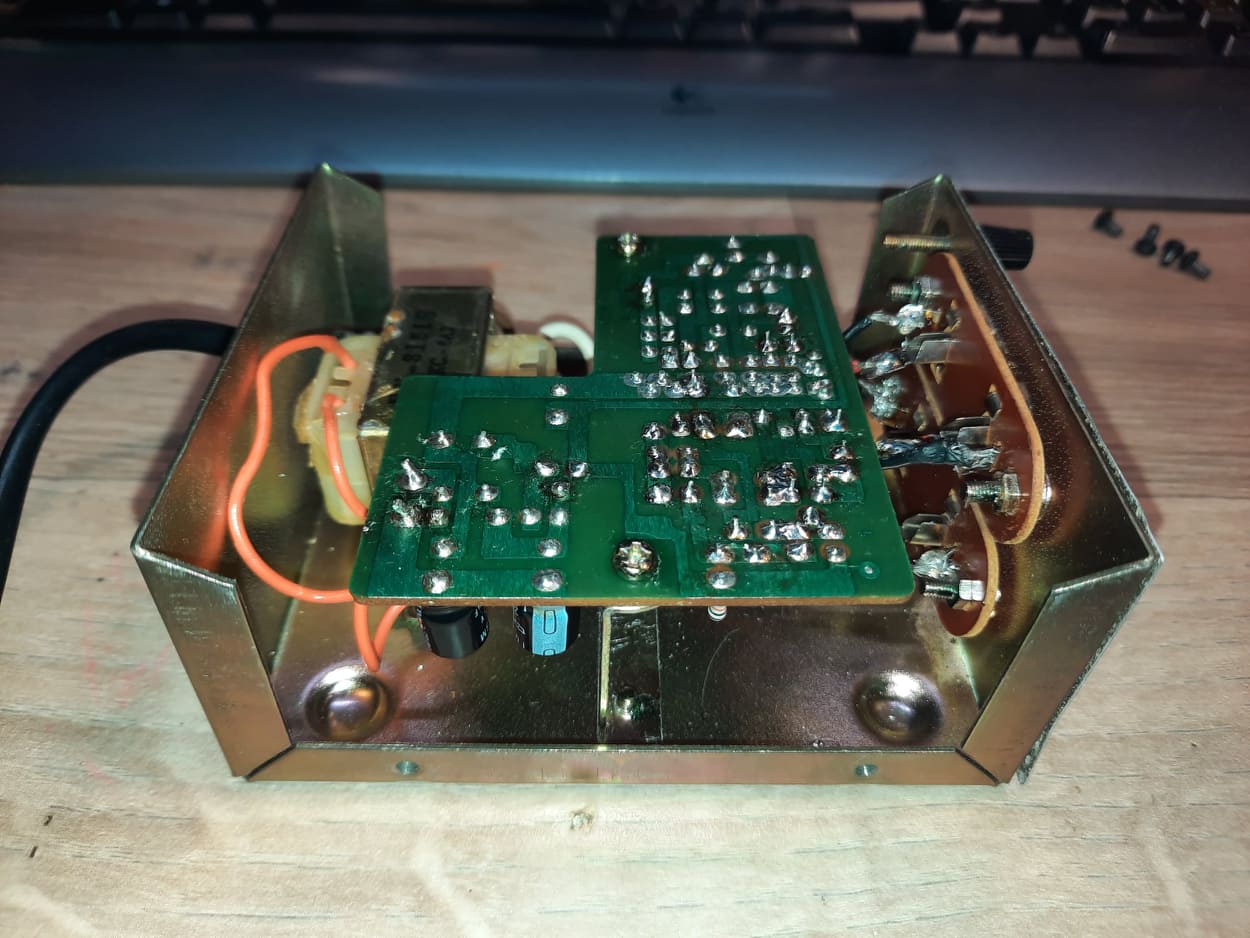

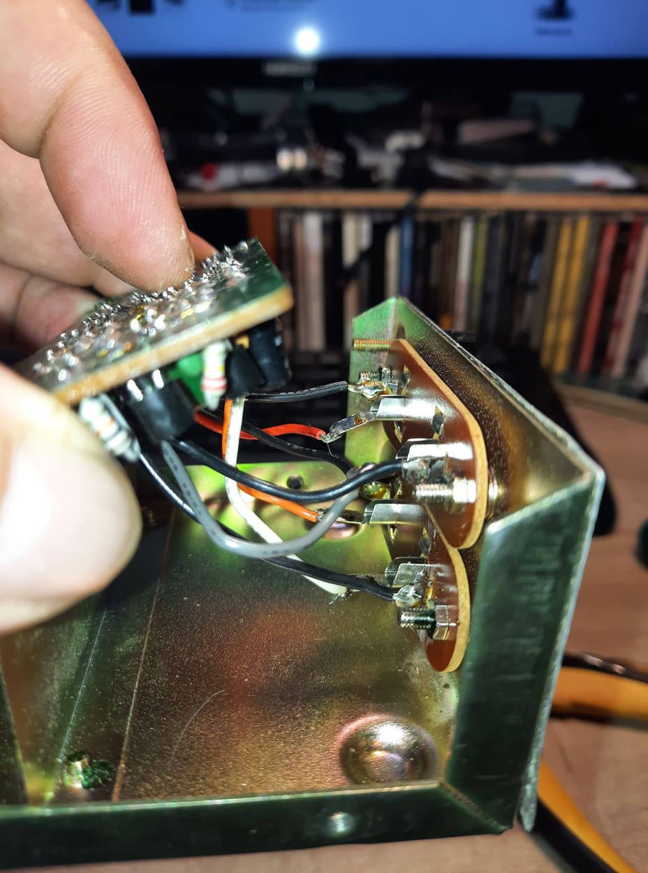

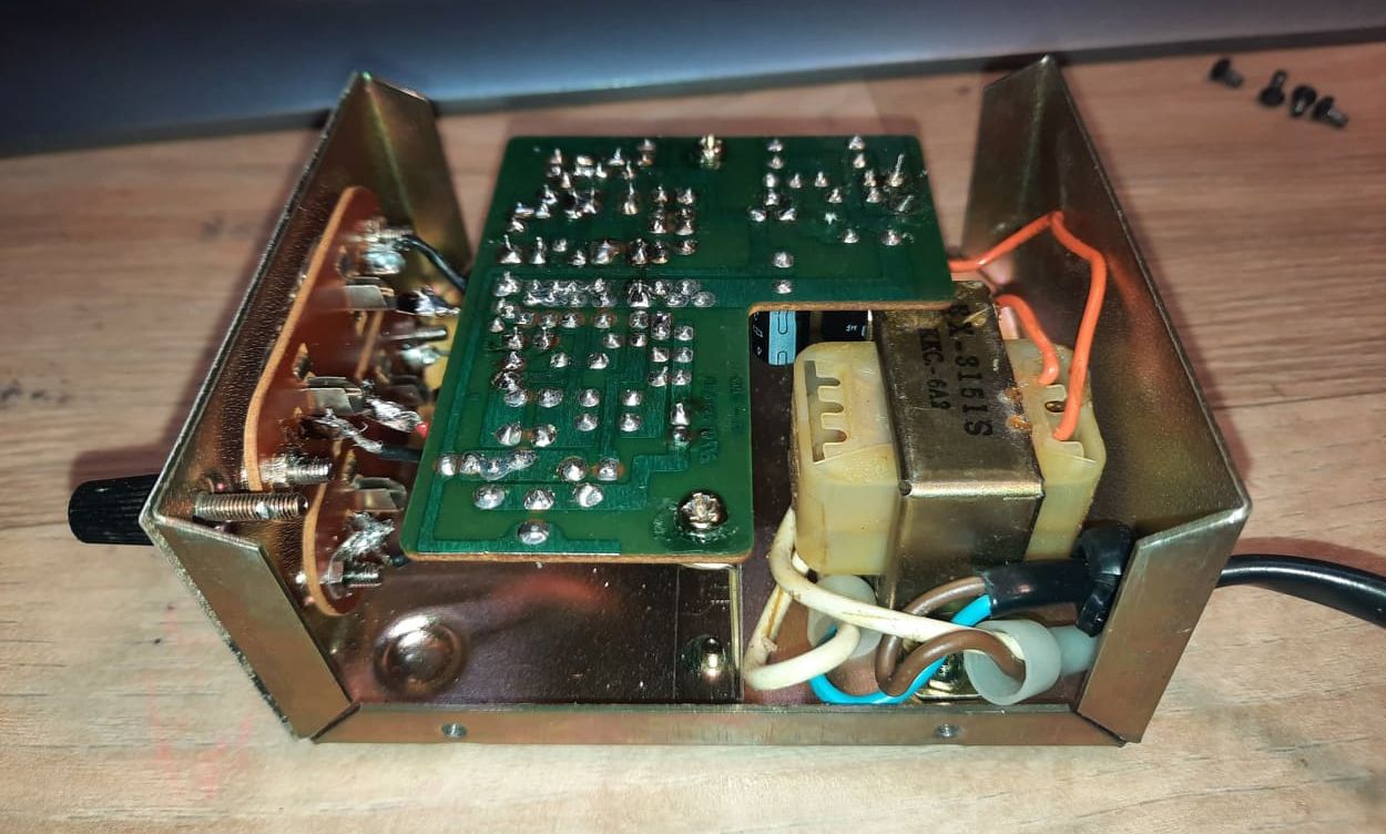

Am achizitionat mai demult jucaria asta si a trebuit sa o repar, ca era defect un canal. Un electrolitic cu probleme de izolatie dadea peste cap montajul. Nu e o schema iesita din comun, dar am postat-o pentru ca se vorbeste frumos despre ea si nu suna deloc rau...e la indemana de facut cu compoonente ce are fiecare prin cutiute. E ceva ce speram sa obtinem pe vremuri din montajul IPRS de preamplificator de microfon....dar cati l-au adus in forma finala si stereo?

Avand in vedere consumul mic si tensiunea de alimentare relativ mare - 28V - e recomandabil pentru amplificatoarele ce nu au RIAA - si se poate alimenta din amplificator, eventual printr-un mic stabilizator.
Preamplificator RIAA Realistic 42-2101
- 05.jpg (124.17 KiB) Vizualizat de 4842 ori
- 04.jpg (123.69 KiB) Vizualizat de 4842 ori
- 03.jpg (134.13 KiB) Vizualizat de 4842 ori
- 02.jpg (90.47 KiB) Vizualizat de 4842 ori
- 01.jpg (74.5 KiB) Vizualizat de 4842 ori
