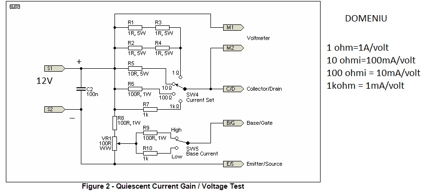

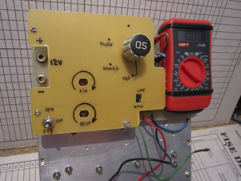

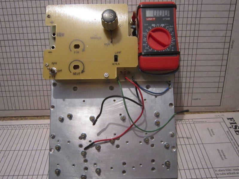

Am realizat un beta-metru după o schemă a lui Rod Elliot:
....realizarea practică:
Potențiometrul VR1 a fost împărțit in două și am adăugat un comutator cu 3 poziții pt alimentare și tipul tranzistorului......pe radiator se fixează trz de puteri medii și mari ca să nu avem derivă termică importantă iar pt. tranzistori mici am prevăzut conectorul de lângă cablurile de legătură....sunt mulțumit de el permite sortări de calitate ,mai ales la trz de putere!....spor!
