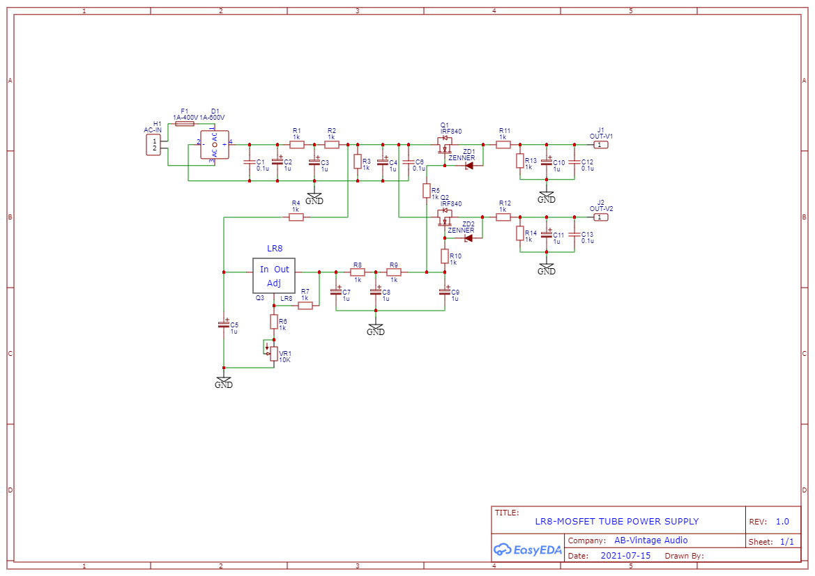

Sursa cu doua canale cu LR8 si mosfeturi pe iesire
Discutii despre sursele liniare.

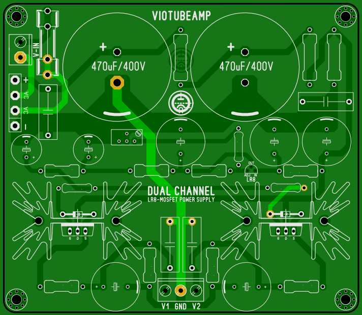

Am inceput lucrul la urmatorul proiect, o sursa utila pentru alimentarea diverselor montaje realizate cu tuburi, este vorba de o sursa ce utilizeaza stabilizatorul ajustabil LR8 care comanda doua mosfet-uri, cate unul pt fiecare canal; schema sursei apartine colegului @VIOTUBEAMP , precum si unele indicatii in realizarea PCB-ului. Nu am apucat sa trec valorile pieselor pe schema si pe cablaj, voi face asta peste cateva zile. Daca sunt propuneri sau alte indicatii, as vrea sa le discutam aici, multumesc.
