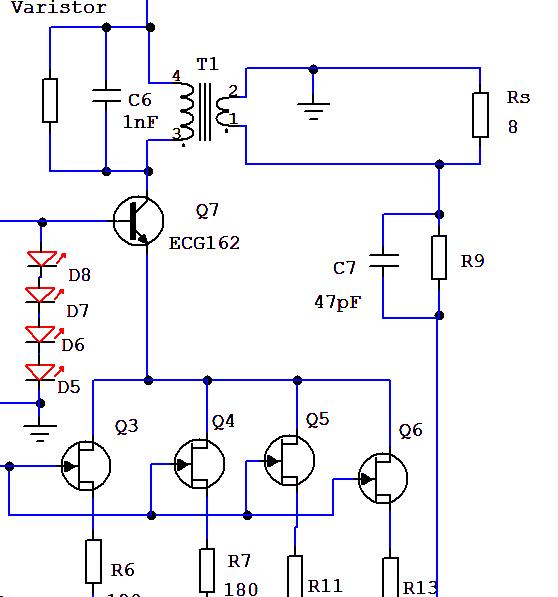

Cam asa arata schema circuitului la care m-am gandit.
Amplificarea primului etaj (cascoda) este aproximativ 25, din cauza rezistei mici de sarcina (R3). Amplificarea totala (in colectorul lui Q7) este aproximativ 600. Asta fara reactie negativa glogala (prin R9 si C4), doar cu reactia negativa locala (data de rezistoarele nedecuplate din sursa JFET-urilor). Se poate folosi si reactia negativa globala, dar scade mult nivelul semnalului de la iesite.
In etajul final s-a folosit tot o structura cascoda, tranzistorul bipolar (Q7) fiind unul de putere medie (minim 10W), care suporta Uce de minim 300V si are amplificarea in curent (beta) de minim 15.
Daca sunt forumisti interesati de aceasta schema pot sa detaliez. Nu am experimentat-o practic, este doar simulata.

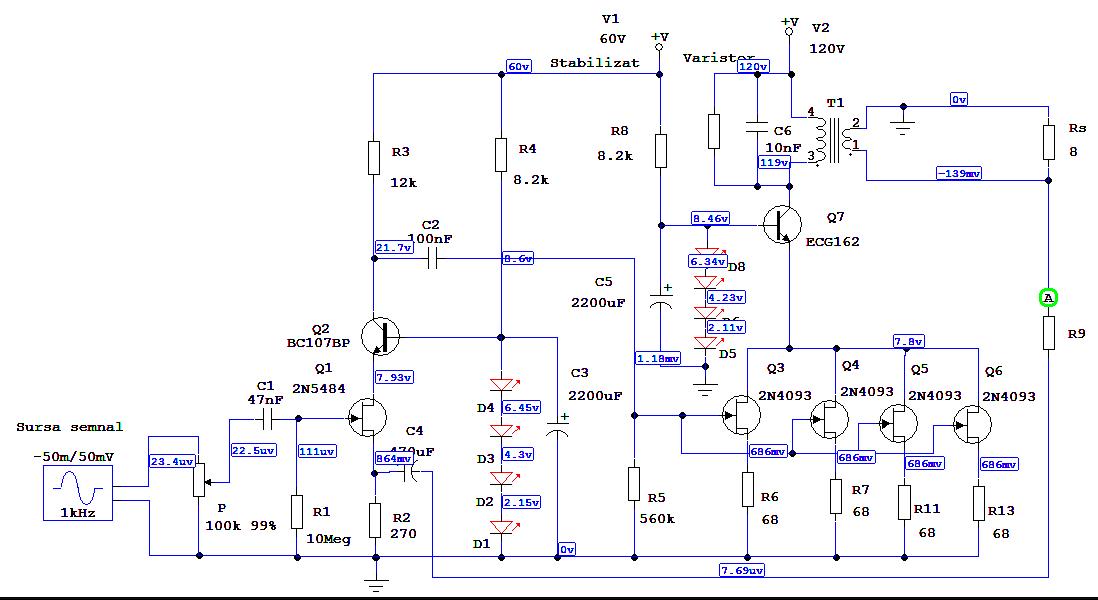

Am facut cateva modificari in circuit si acum merge mai bine (pe simulator).

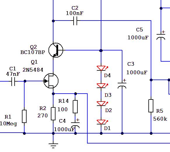

In primul rand am cuplat direct reactia regariva globala, fara condensatorul electrolitic, pentru ca R9 este cu un ordin de marime mai mare decat R2 si curentul continuu care trece prin R9 nu modifica semnificativ polarizarea tranzistorului Q1.
A doua modificare a fost introducerea unui grup R-C rerie in paralel cu R2, cu R4 si C14, cu care se poate modifica reactia negativa locala (in AC), fara sa se modifice reactia regativa (in CC) data de R2. Putem sa marim R2 la cat este necesar pentru aducerea curentului prin Q1 la valoarea dorita, dar sa mentinem amplificarea pe etaj, in cazul in care R2 ar fi prea mare.
A doua modificare a constat in introducerea unui condensator de mica capacitate in paralel cu R9, pentru reducerea riscului de intrare in oscilatie.

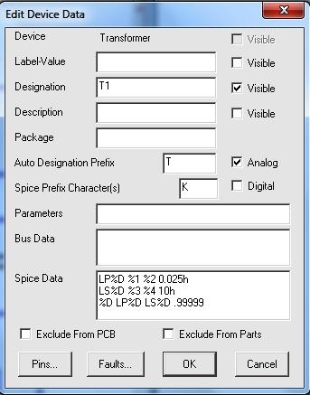

Nu stiu care sunt datele reale ale transformatoarelor de iesire (inductantele bobinelor si factorul de cuplaj magnetic), asa ca le-am pus din burta.
Daca cineva are un trafo de iesire (pentru tuburi in clasa A) si are cu ce sa masoare inductantele, il rog sa-mi spuna.
Factorul de cuplare (si implicit fluxul de scapari) este greu de determinat exact, presupun. Ar trebui sa stie inginerii care au absolvit fac. de electrotehnica.

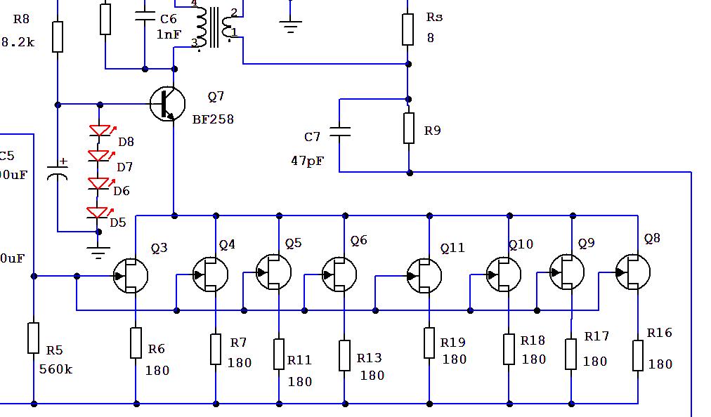

Tranzistoarele JFET din etajul final pot fi si BF245 (sau similare), pentru ca puterea disipata de ele este de maxim 50 mW. Dar sa aiba Idss si Vt mari, si sa fie sortate (diferente de maxim 10%).
Tranzistorul bipolar din final poate fi si unul de la finalele video (de la televizoare sau monitoare cu CRT), un BF459 (cu un mic radiator termic) ar fi perfect. Puterea disipata nu sare de 3W.
Varistorul sa intre in strapungere la 100V (aproximativ). Cred ca finalul poate fi protejat si cu un bec cu Ne, cu tensiunea de aprindere de maxim 100V, pus in locul varistorului.
