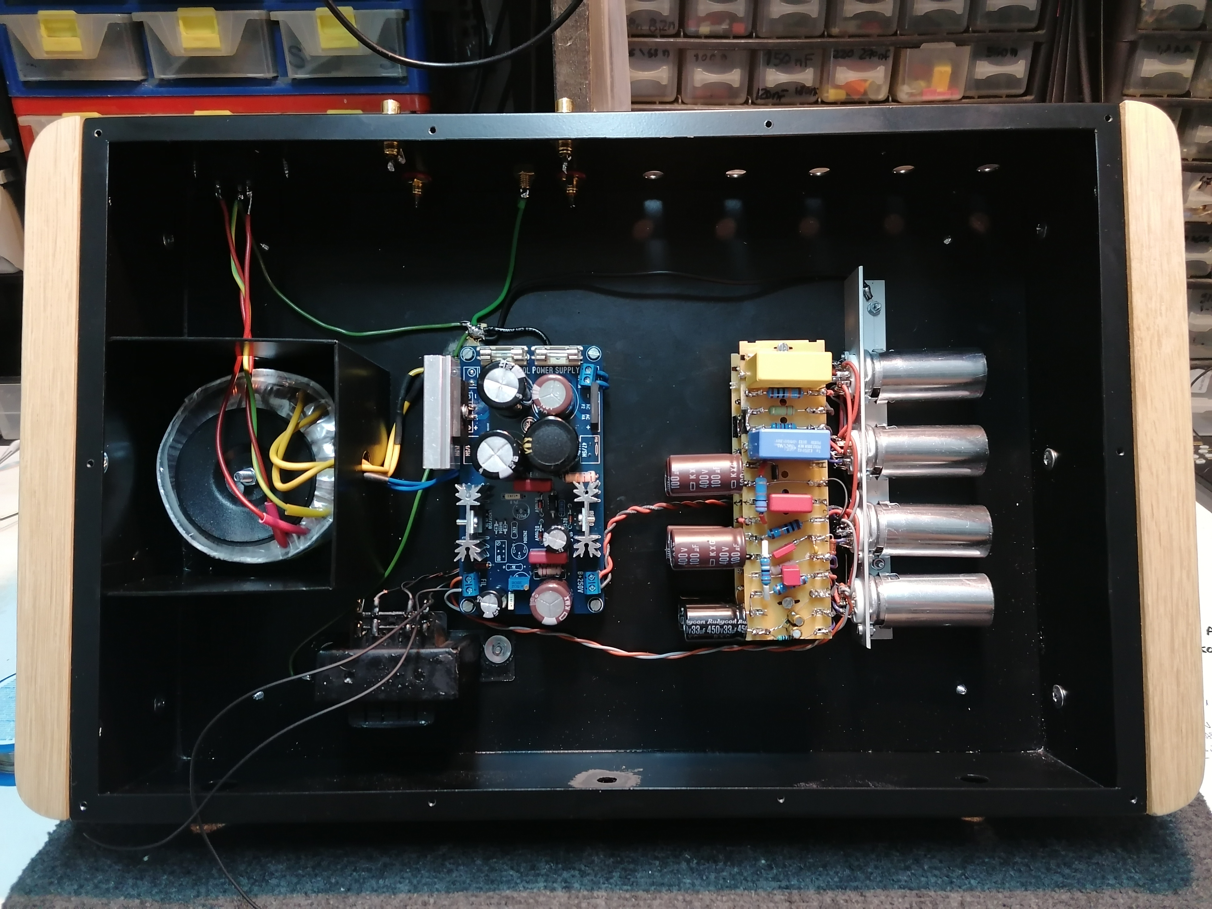

Un nou preamplificator

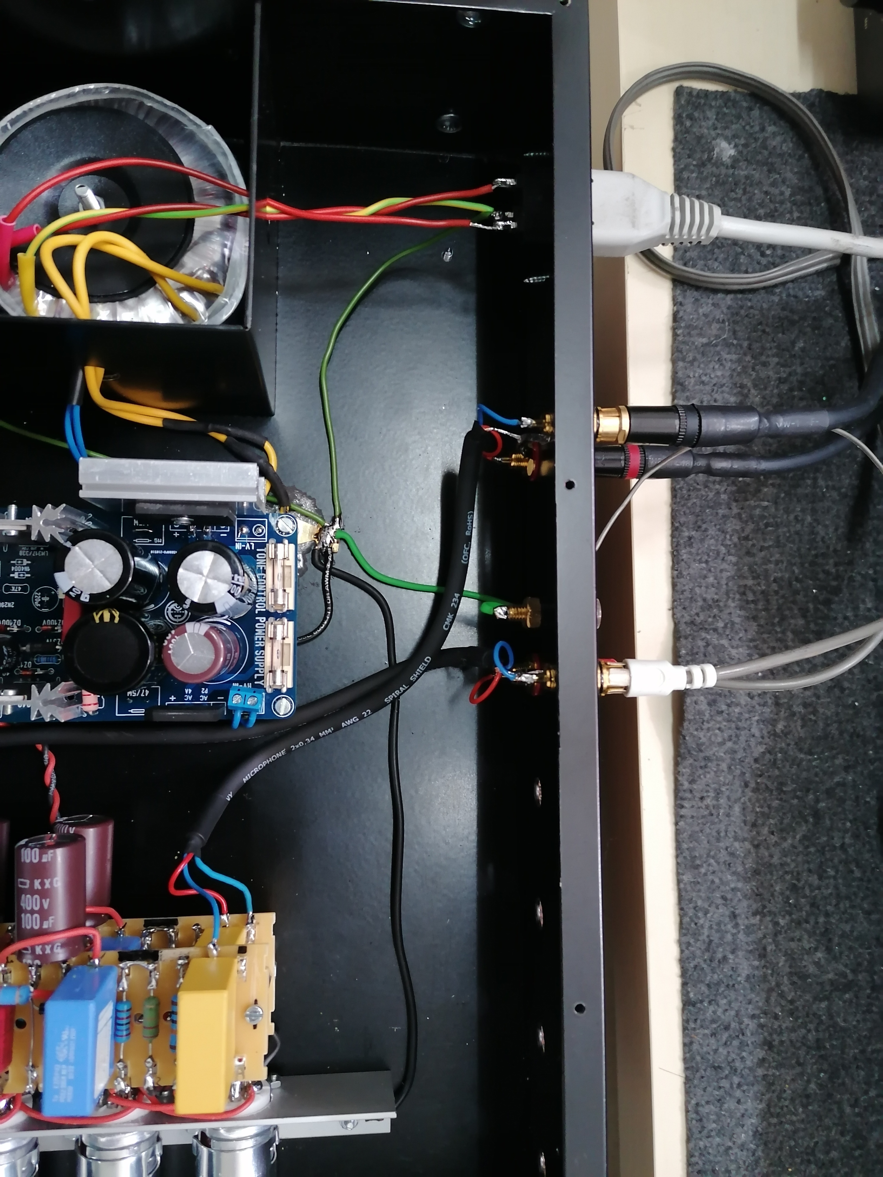

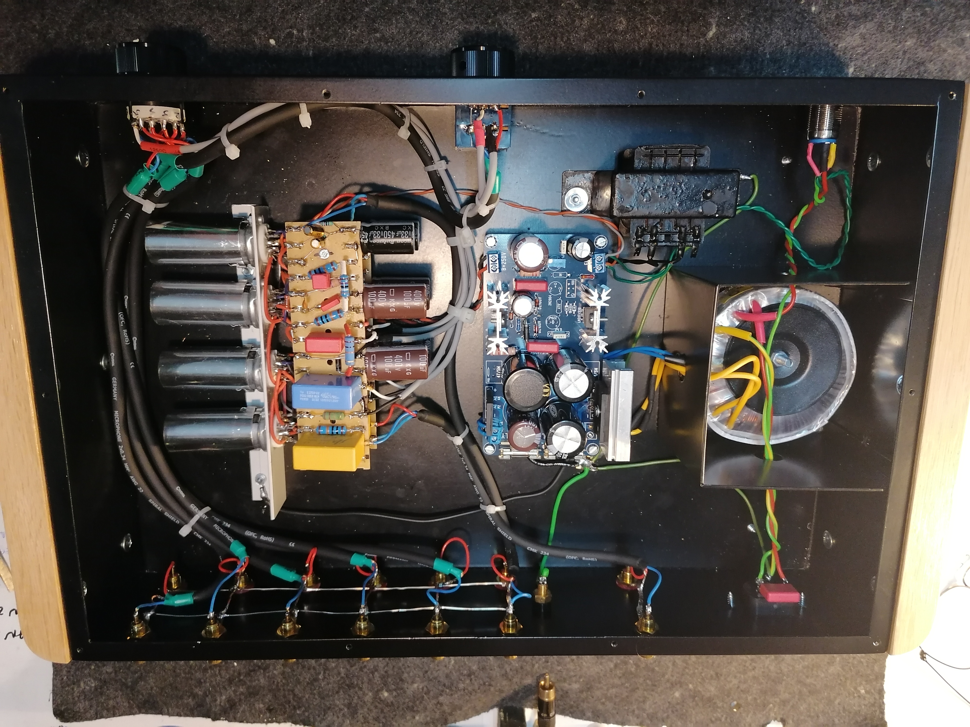

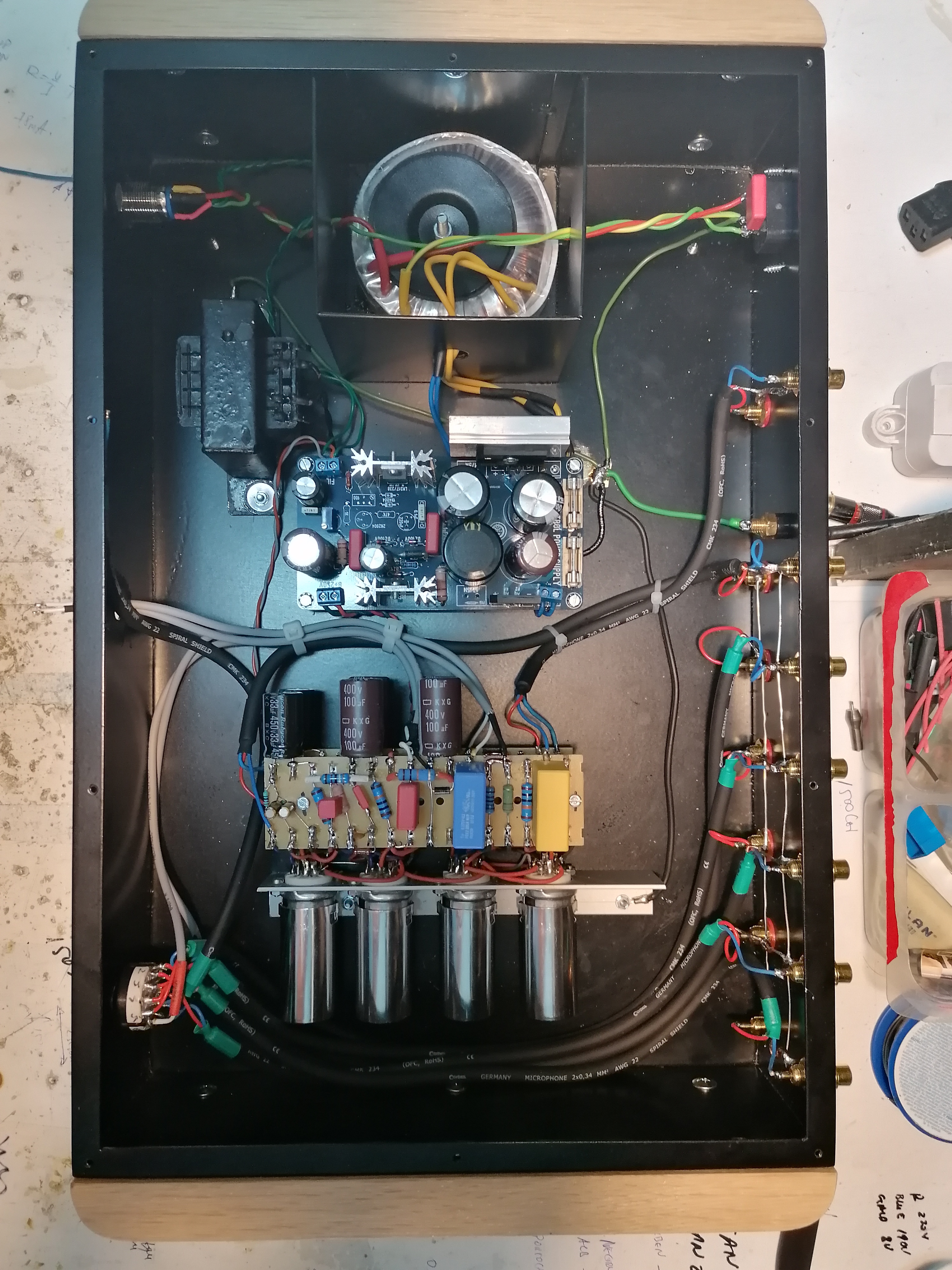

Încă nu este gata, mai trebuie să montez o mare parte din conectică, ieri am făcut o probă pe phono.
Tuburile folosite :

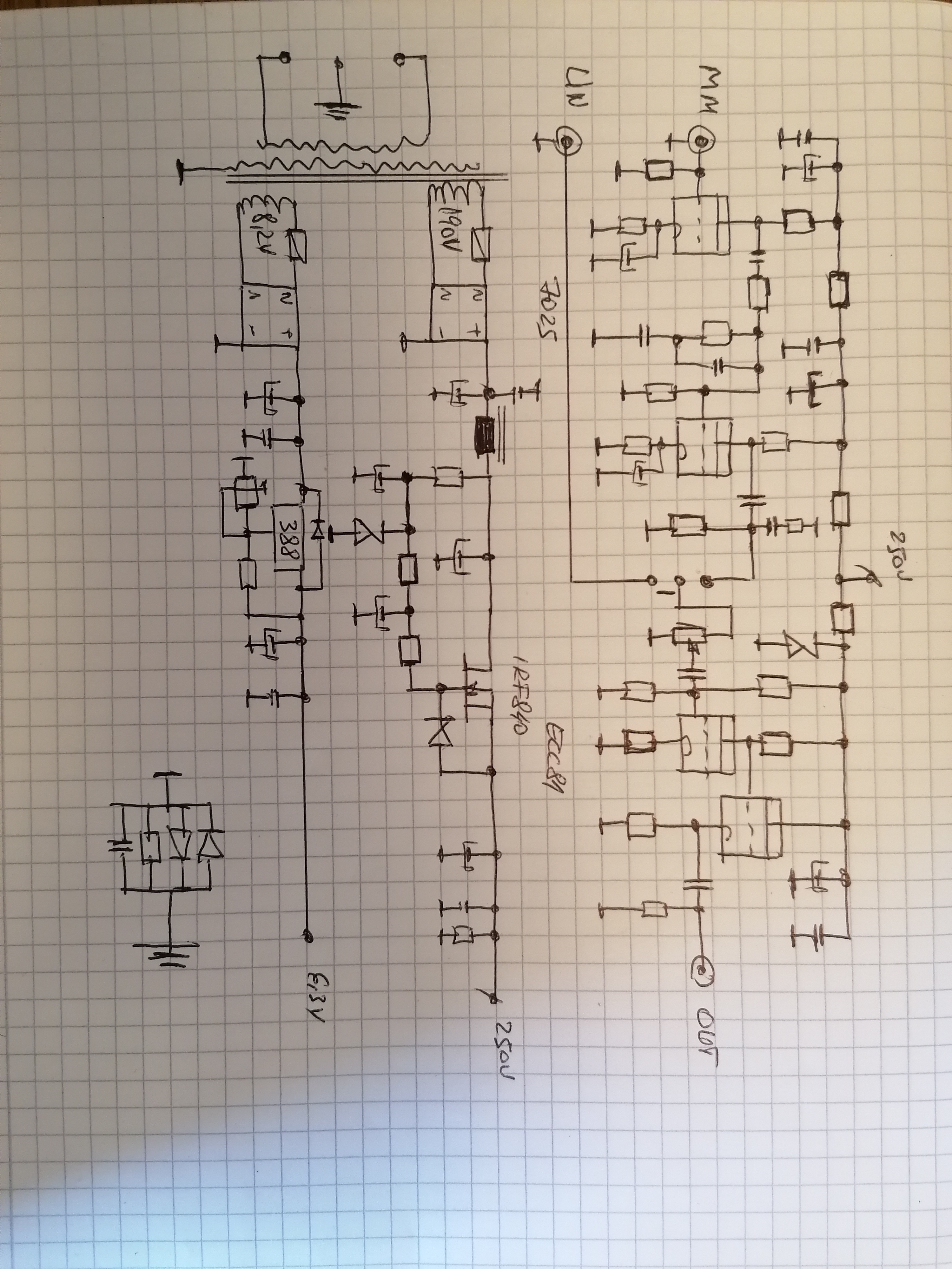

2X7025 RCA, se pot folosi și ECC83, ECC83, 12AX7. 7025 este tot un 12AX7 dar mai puțin microfonic, zgomot mai mic datorat vibrațiilor.
2XECC81 Zaerix

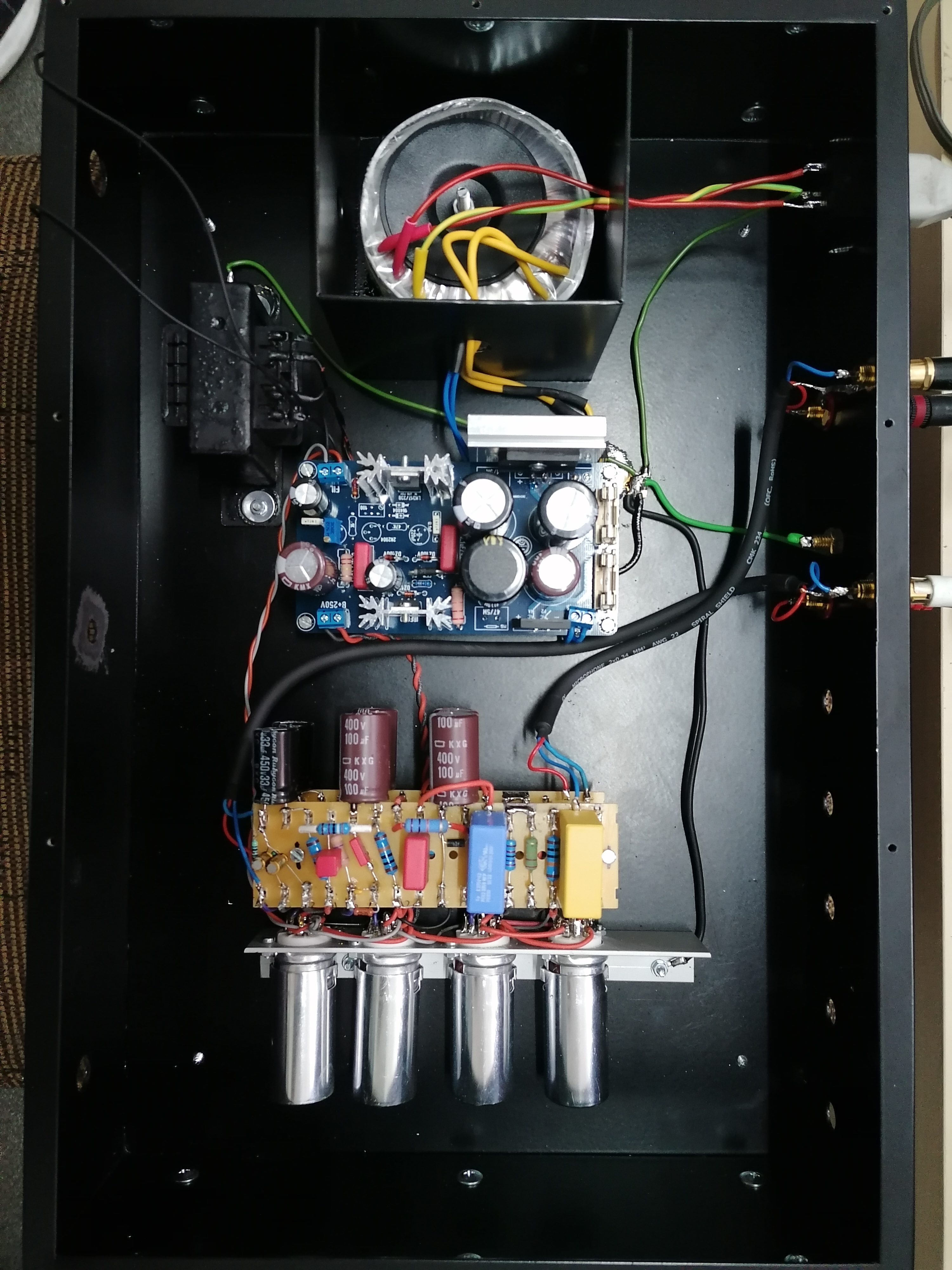

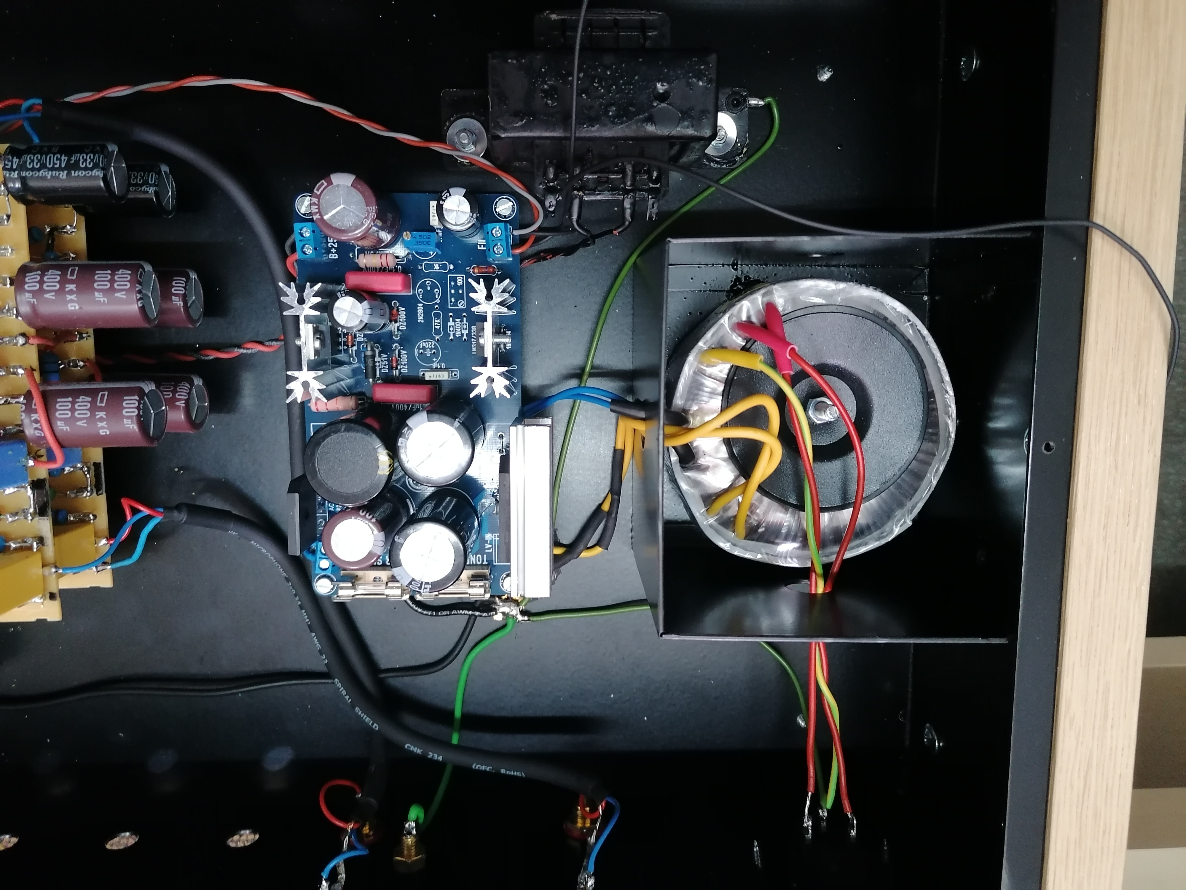

Sursa anodică este stabilizată și are un mic soft start, socul de filtraj este un traf de cadre de la televizoarele an cu tuburi, 330 ohmi 15,4H 100hz
Transformatorul de alimentare este comandat la Petra Iași, are ecran între primar și primul secundar, ecran bobinat peste ultimul secundar, ecran metalic la exterior, transformatorul este montat într-o "cușcă" separată, este calea către zgomot 0.
Preamplificatorul va avea o întrare phono MM și cinci intrari de linie.

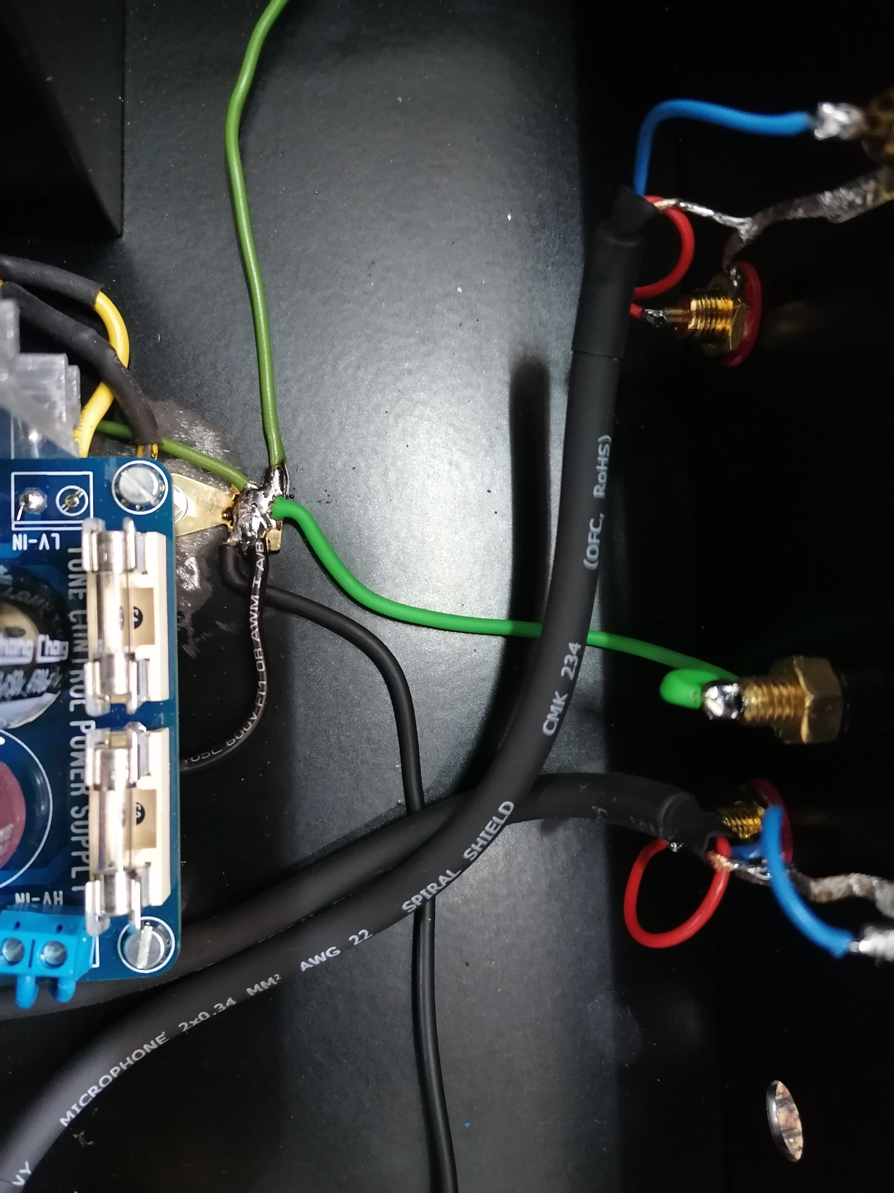

Cablalajul sursei de alimentare este cel conceput de addybiru.

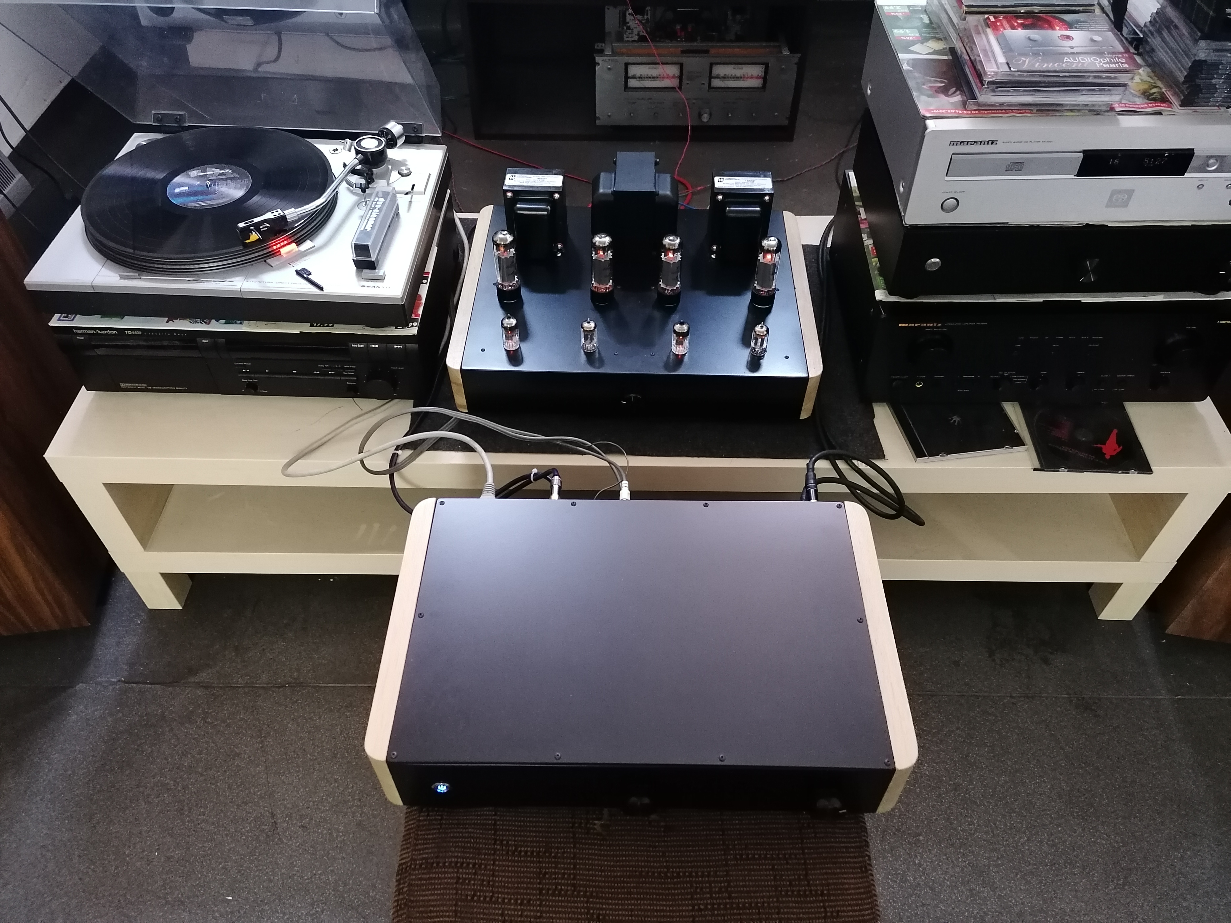

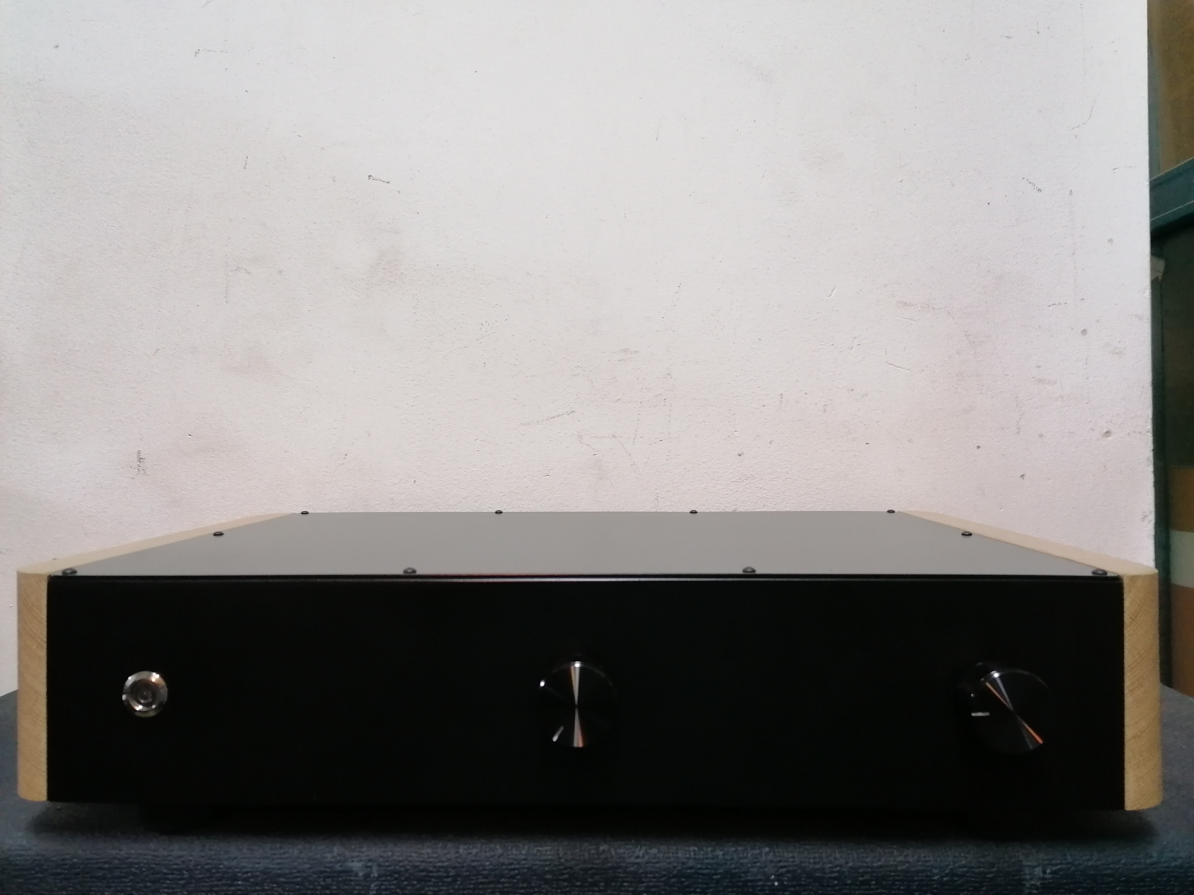

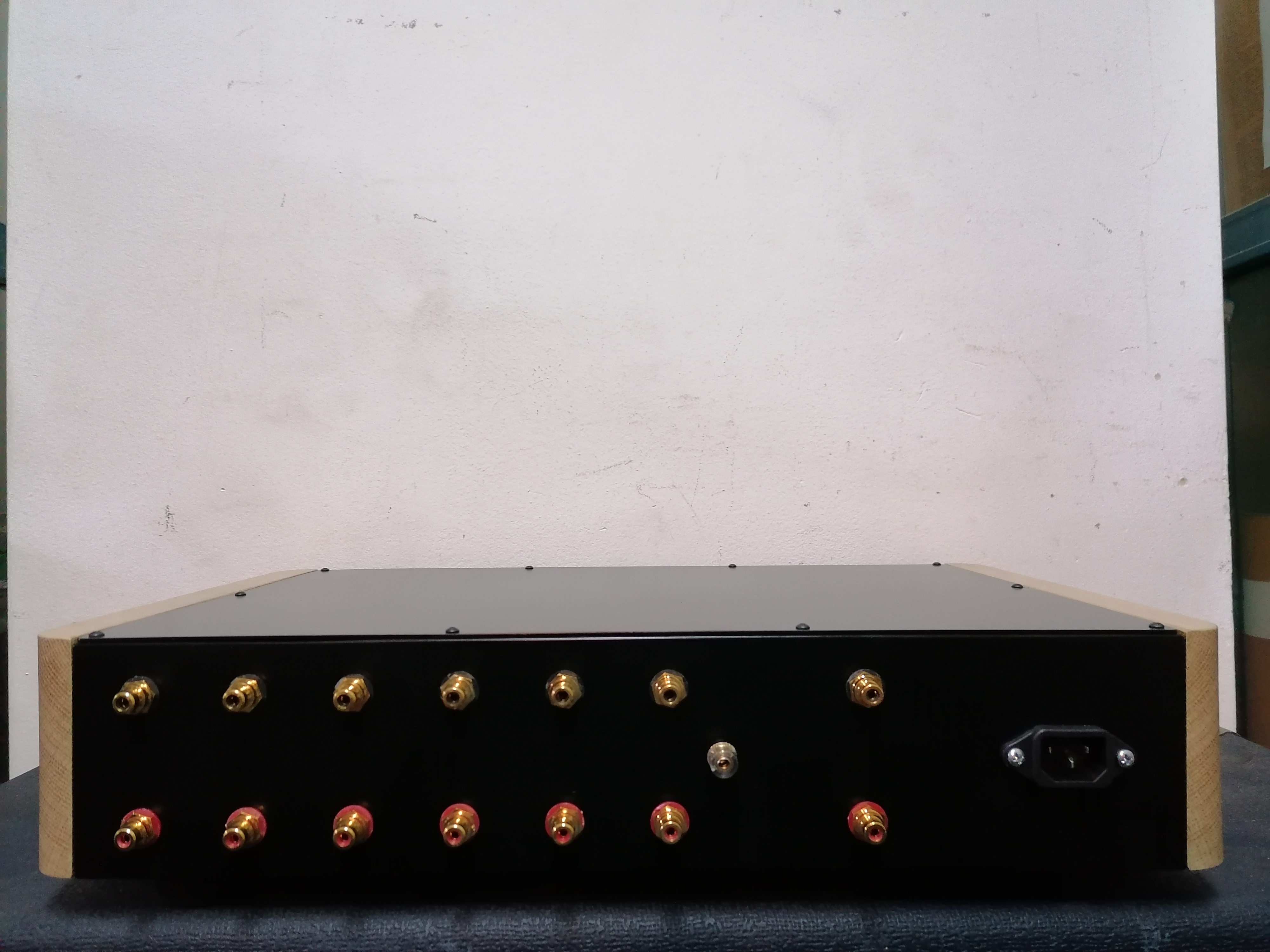

Arata fain, as vrea sa il fac si eu pe pcb dar fara partea de phono, doar line; sa vad cand am timp sa incropesc un pcb.
Finish
Lucrati frumos, curat si estetic.
