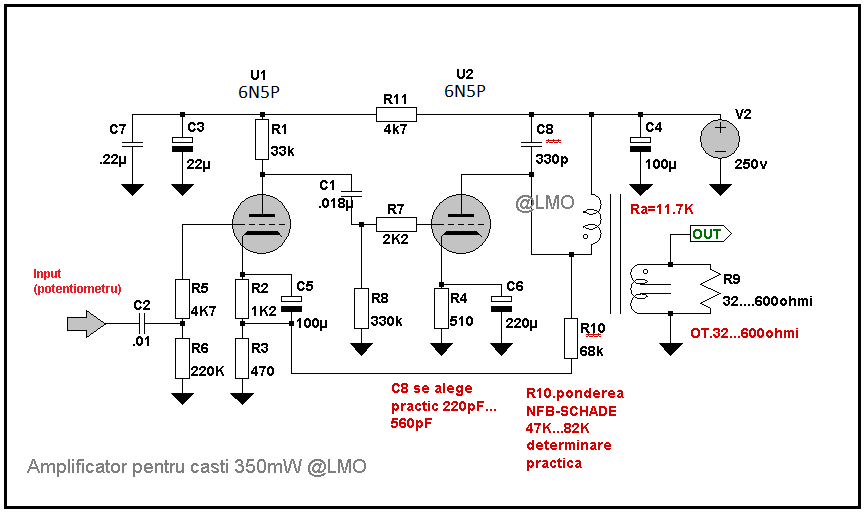

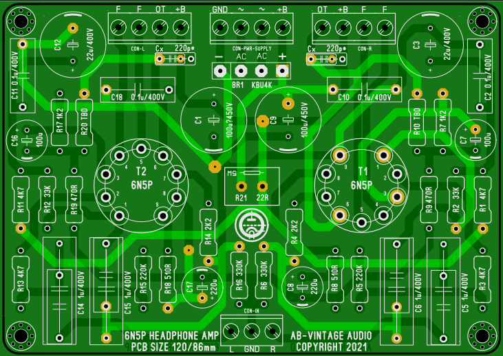

A trecut ceva timp de cand nu am mai facut un amplificator pt casti, cu tuburi; am reluat un proiect mai vechi, facut pe grupul omolog in urma cu 3 ani si anume schema propusa de domnul Lazaroiu, amplificator cu tuburile rusesti 6N5P la care am modificat un cablaj existent; ampul respectiv a fost realizat de mine atunci dar nu aveam trafuri de iesire pe masura. De data asta vreau sa cumpar o pereche de trafuri din comert si sa fac cablajul pe care il vedeti in poze; nu vreau sa fac mai mult de 10 placi deci daca mai e cineva interesat, sa scrie aici. Am atasat si schema asa cum am primit-o de la domnul Lazaroiu, ca sa vedeti despre ce e vorba. Pentru mai multe detalii, intrebati aici daca e cazul, o zi buna.
- 6n5p-amp-sch.png (17.21 KiB) Vizualizat de 6025 ori
- 6n5p-amp.png (185.61 KiB) Vizualizat de 6028 ori

Ca și recomandare, încearcă sa modifici spațiul pe cablaj pentru condensatorii C1 și C9. Ar trebui sa fie minim de 470uf/300v pentru a diminua zgomotul.
Eu am folosit un filtru CRC, separat de cablaj, doi condensatori de 1000uF/300V si o rezistente de 160R/10W și am rezolvat problema.

Salut Bogdan, stiu de problema asta cu zgomotul pentru ca si eu l-am facut si am avut aceeasi problema; solutia mea e sa folosesc ori un drosel ori o sursa separata cu riplu mai mic (stabilizata si bine filtrata); cred ca un filtru CLC calculat ar trebui sa fie suficient, solutia cu sursa separata nu prea imi convine iar de modificat pe cablaj nu prea e loc...asa cum e, pot sa pun electrolitici de max. 330uF. Ma mai gandesc sau poate mai sunt sugestii si din partea colegilork3nou scrie: Vin Iun 11, 2021 1:17 pm Un amplificator care se aude bine (parerea mea).
