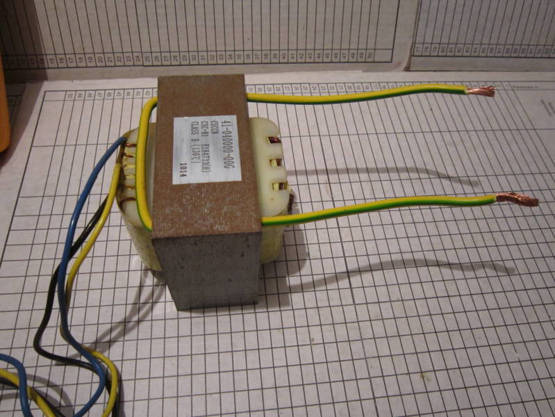

Am utilizat pentru teste un traf recuperat dintr-un UPS la care am îndepărtat elementele de strângere/fixare....spira care simulează situația de mai sus a fost confecționată din conductor de cupru multifilar ,izolat cu PVC ,de 6mmp...
Transformatorul:

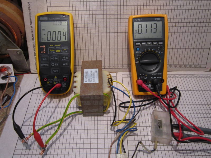

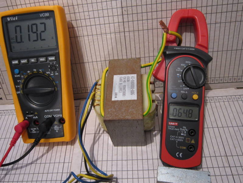

În poza următoare se pot vedea curentul de mers în gol al trafului -pe instrumentul din stânga si tensiunea în gol pe spiră:

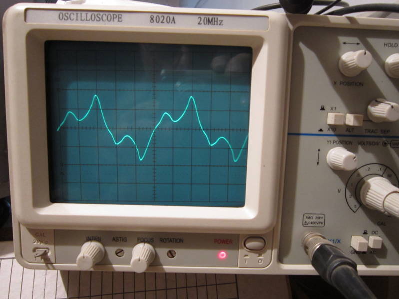

Ca să vedem și o formă de undă ,am închis spira pe o rezistență de 15 ohmi și iată oscilograma:

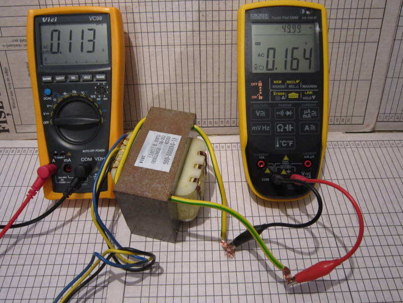

Apoi am făcut scc la capetele spirei și am măsurat:
IMG_2189 (FILEminimizer).JPG (77.24 KiB) Vizualizat de 12328 ori
....se constată cresterea substanțială a curentului de mers în gol(aproape dublu!) iar valoarea curentului prin spiră este aproape neverosimilă!

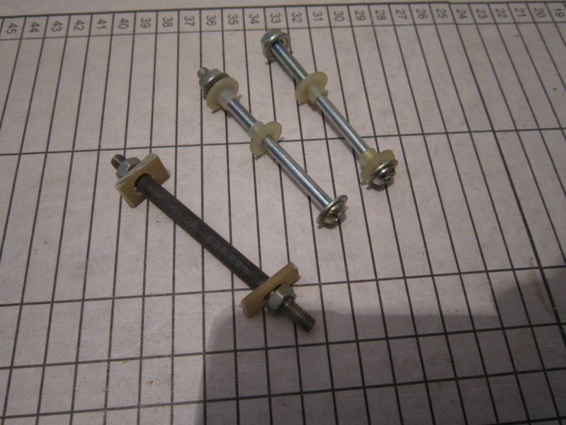

Dacă dorim -sau suntem obligați de necesități constructive- să folosim juguri de fixare plasate pe latura lungă a miezului magnetic atunci este obligatoriu să folosim prezoane de fixare izolate!....acestea trebuie să fie izolate si față de miezul magnetic și față de juguri...
Un exemplu de prezoane izolate:

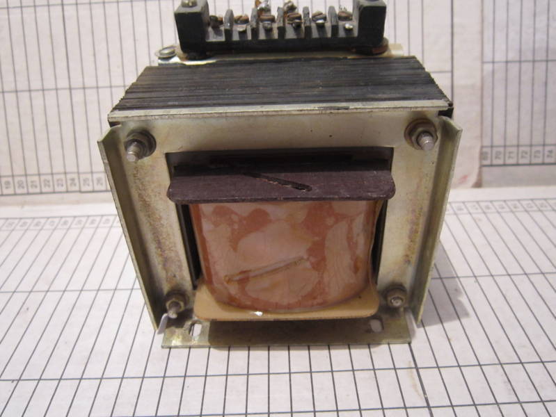

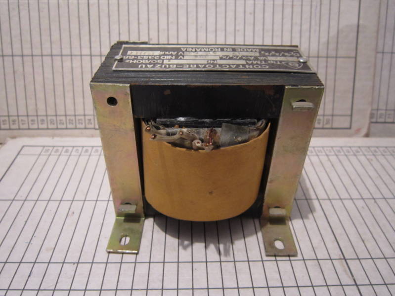

Câteva poze cu trafuri industriale :
-traf care nu respectă ideile de mai sus

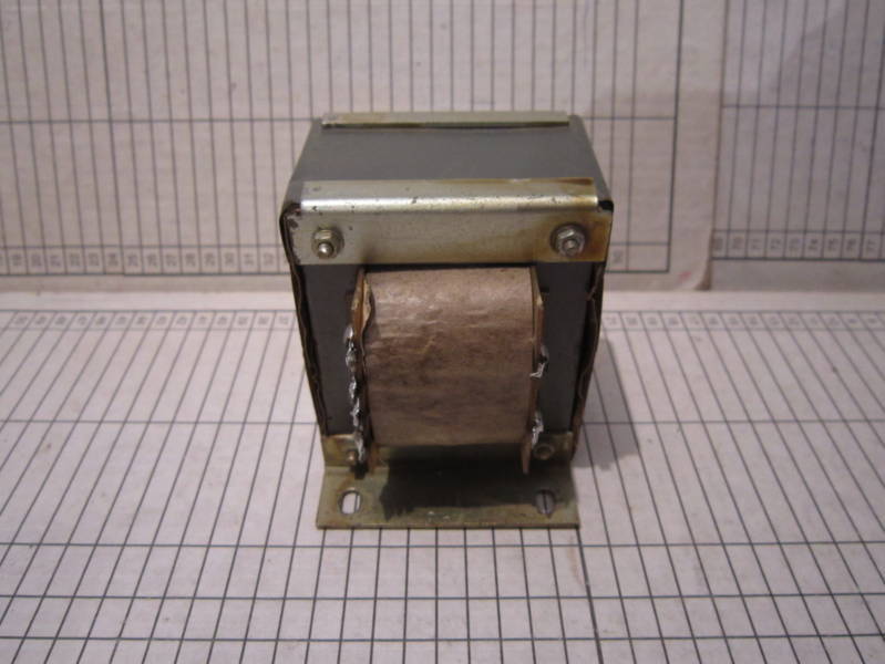

-trafuri care respectă ideile de mai sus
