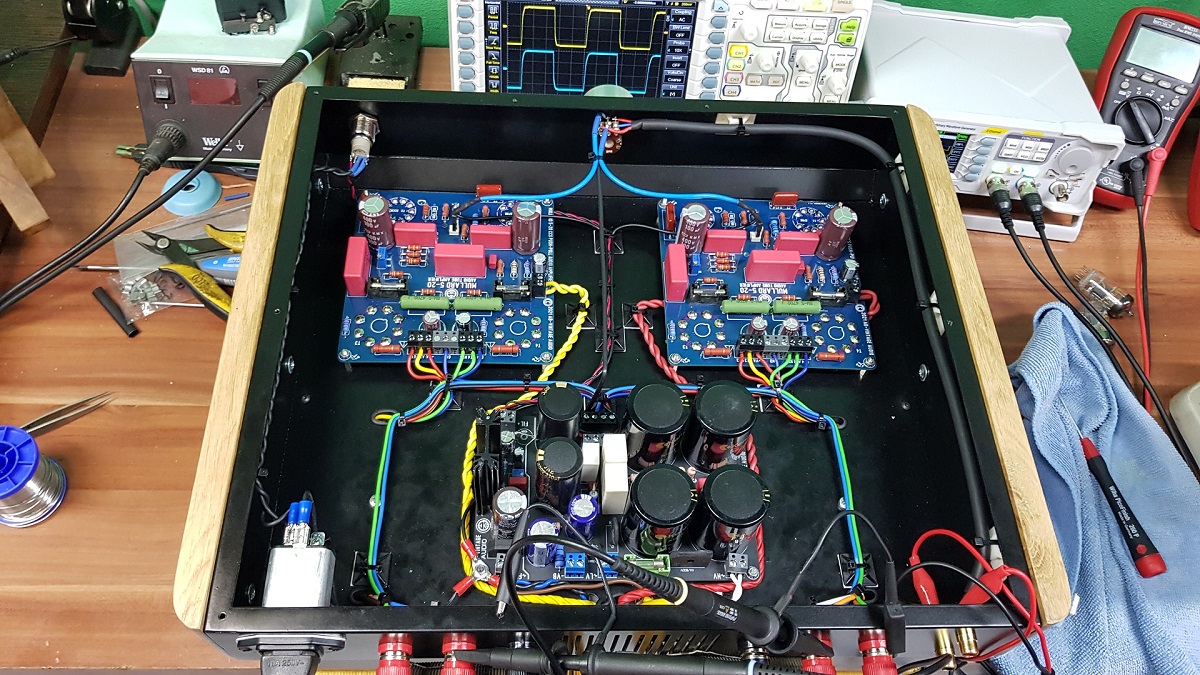

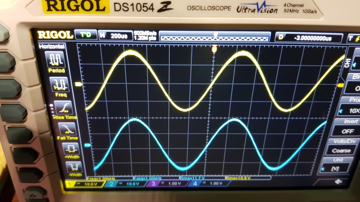

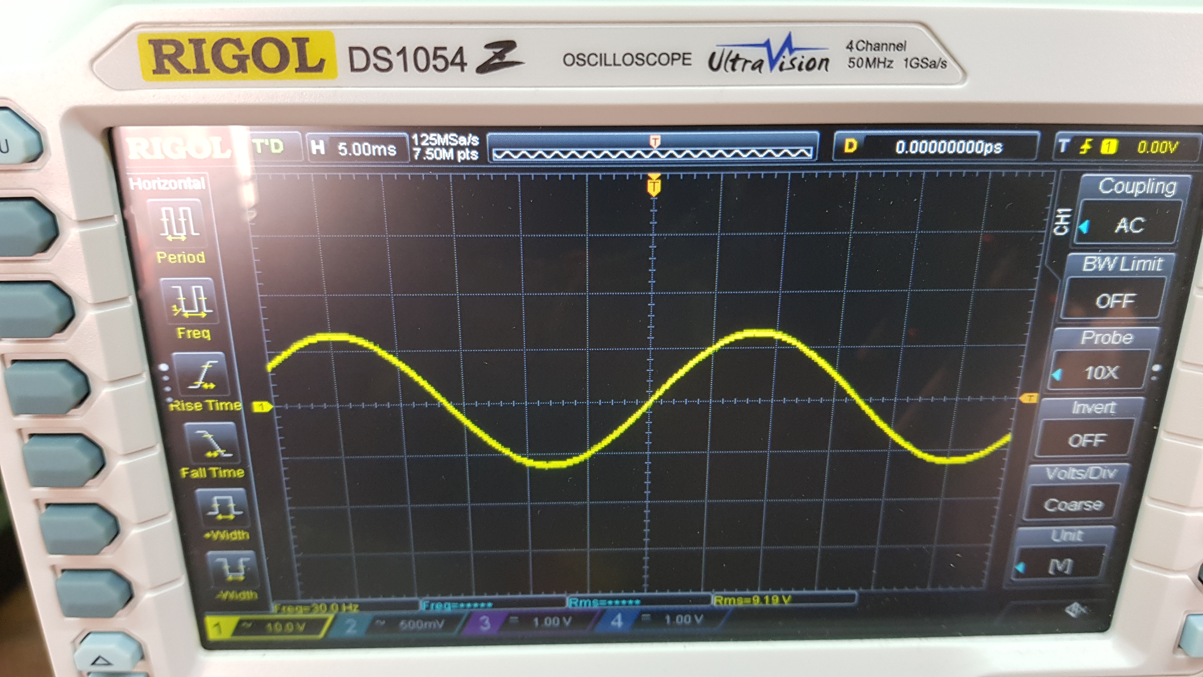

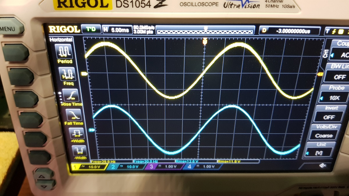

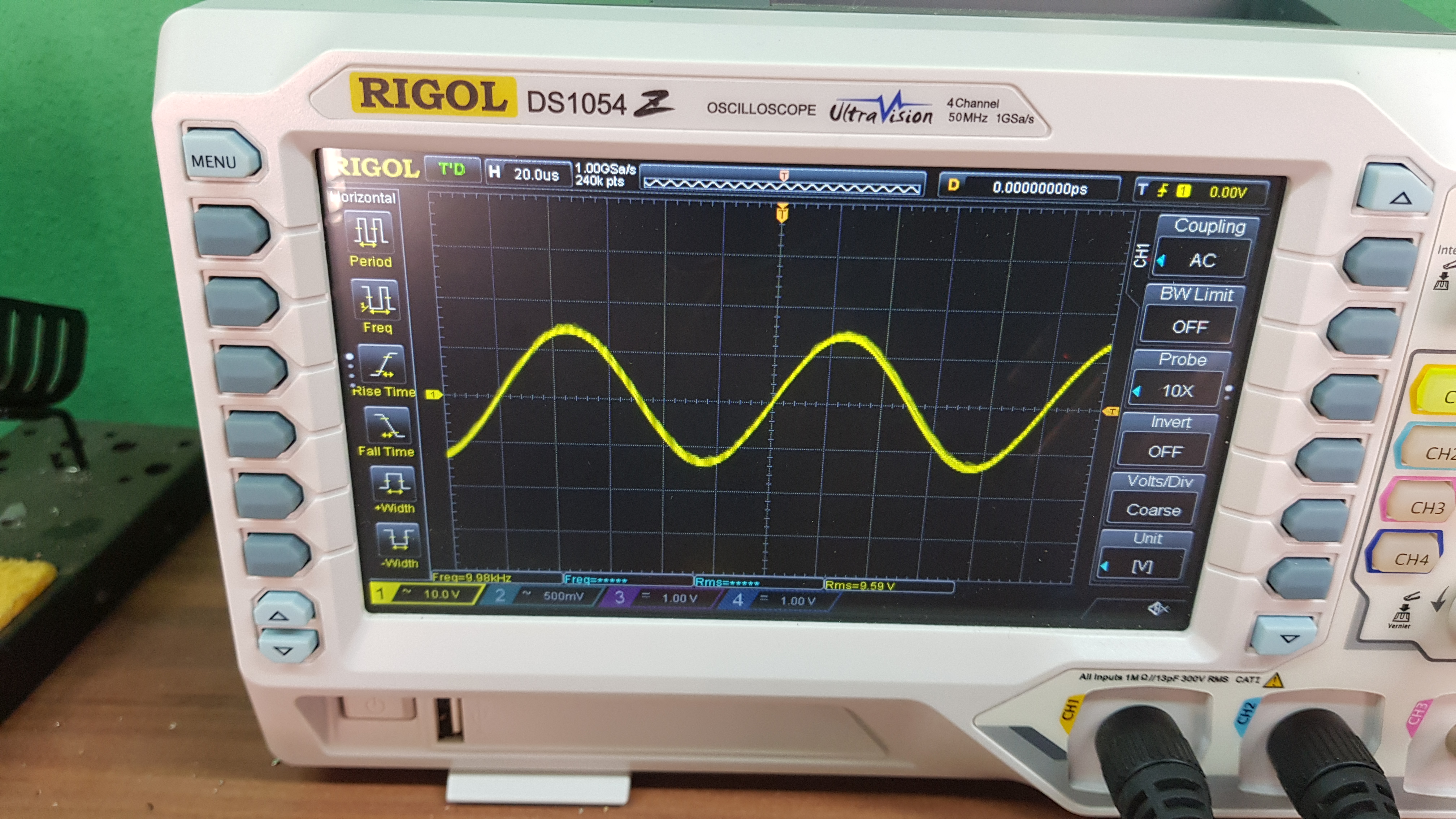

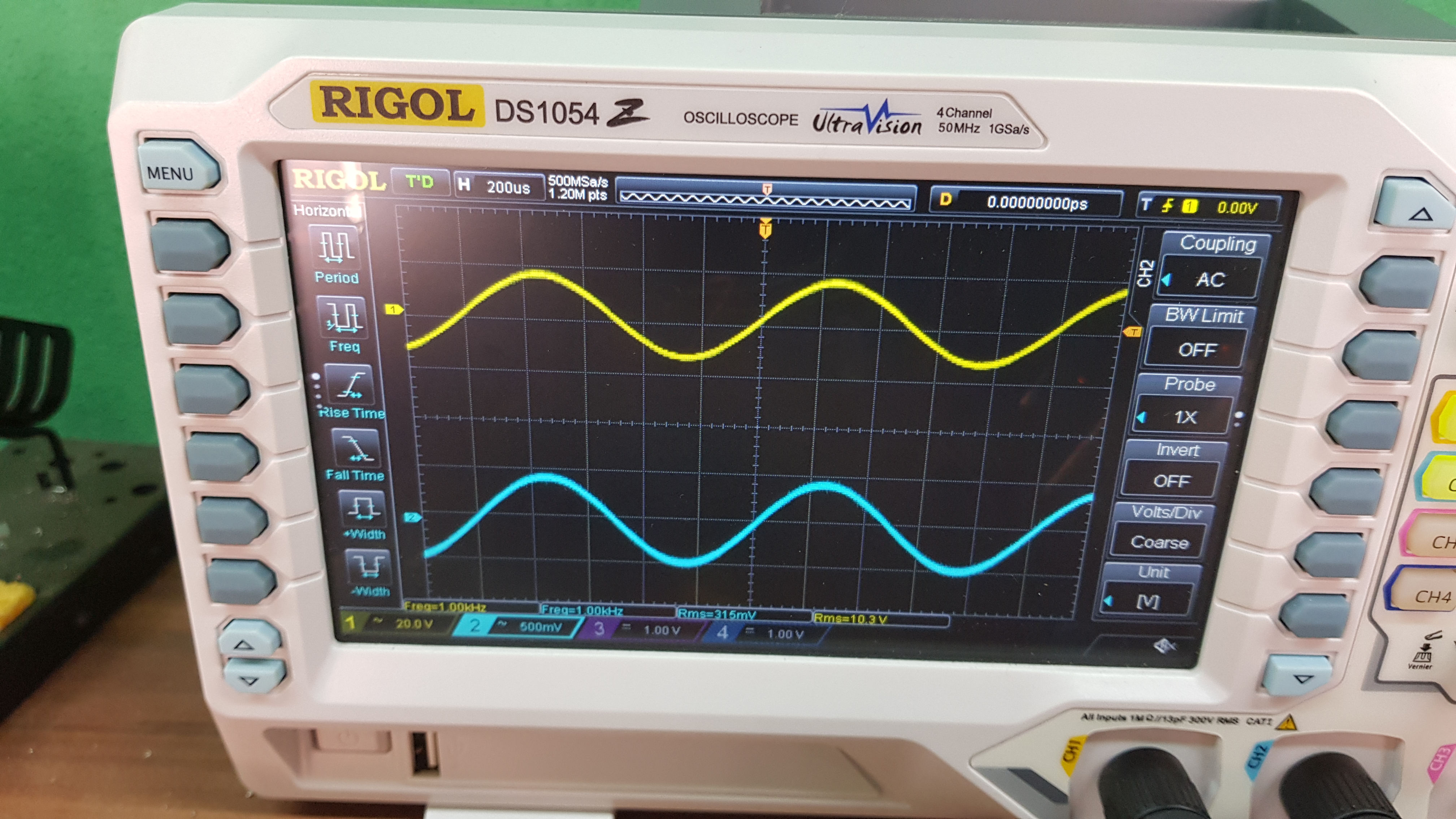

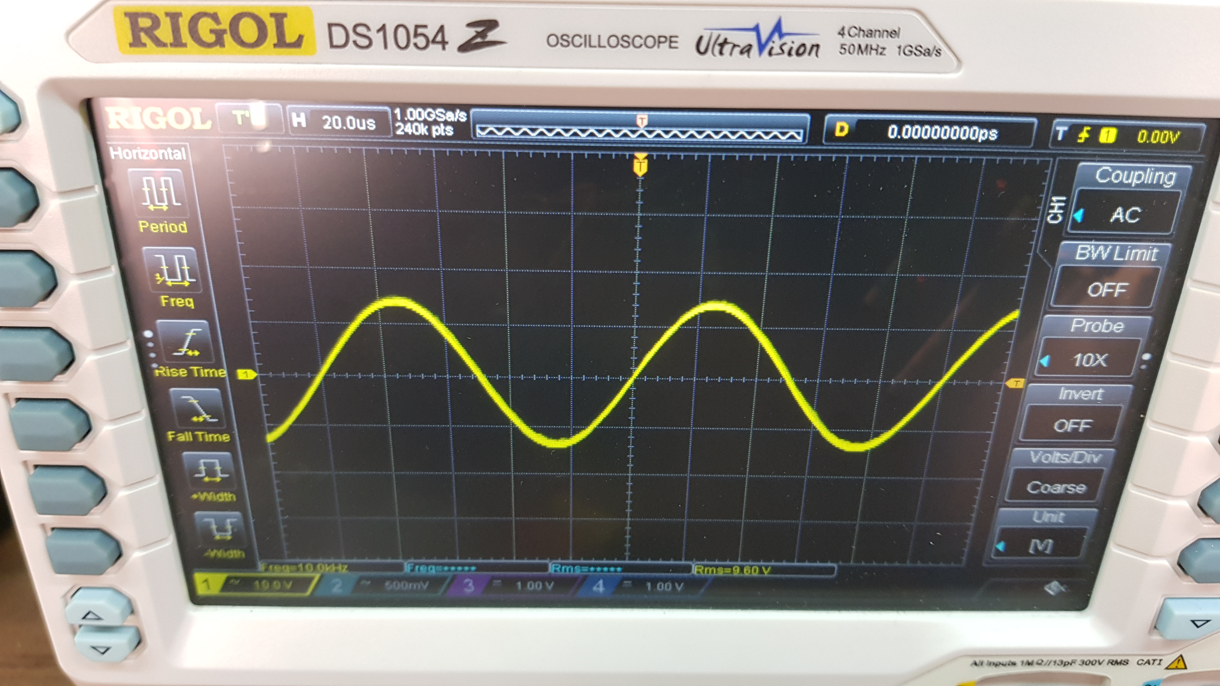

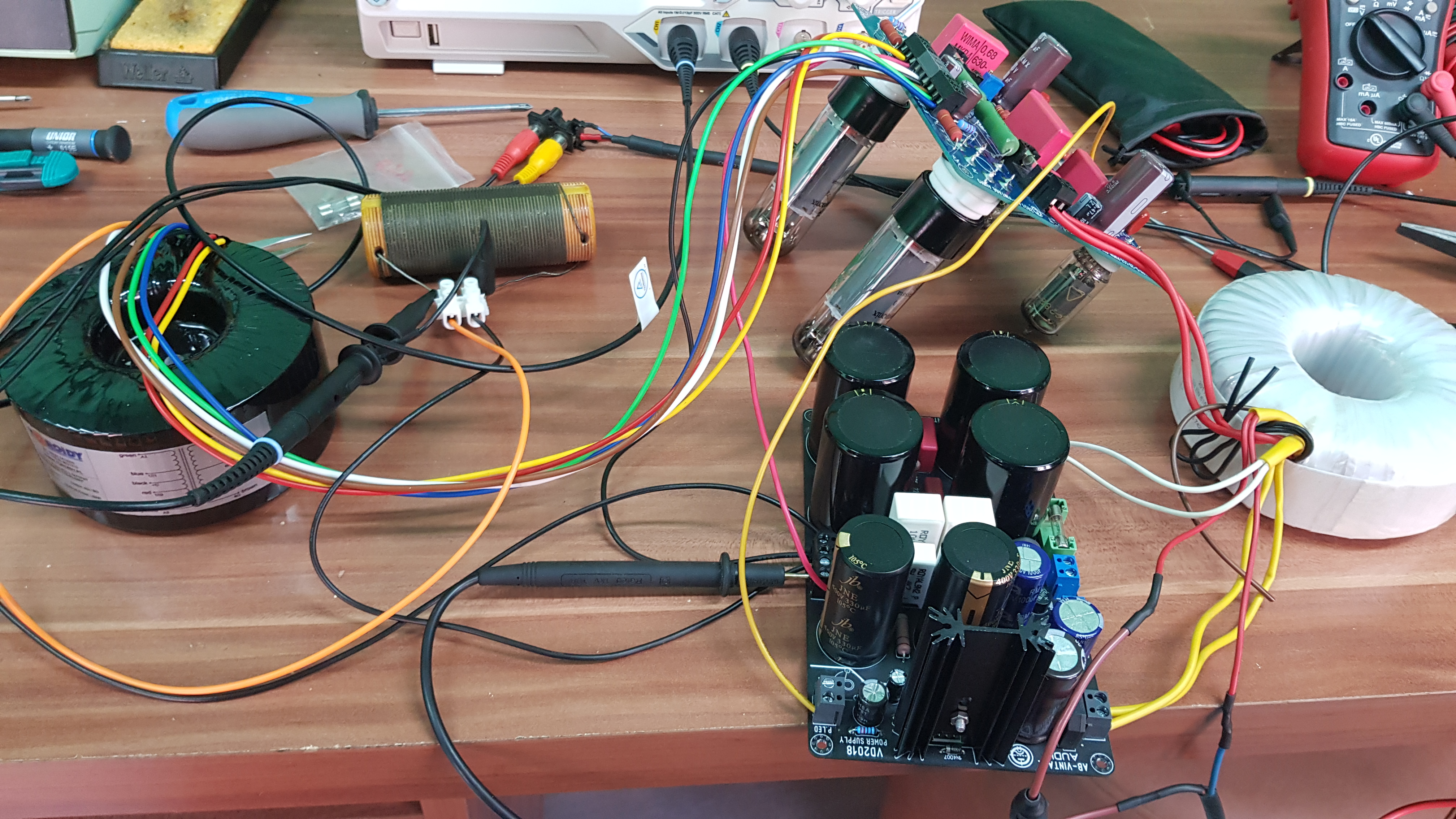

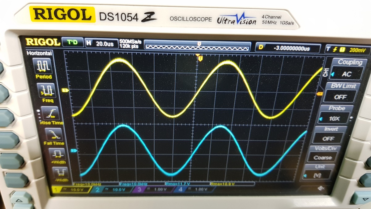

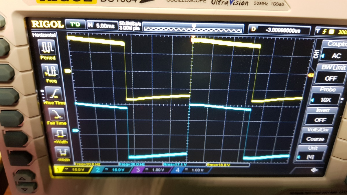

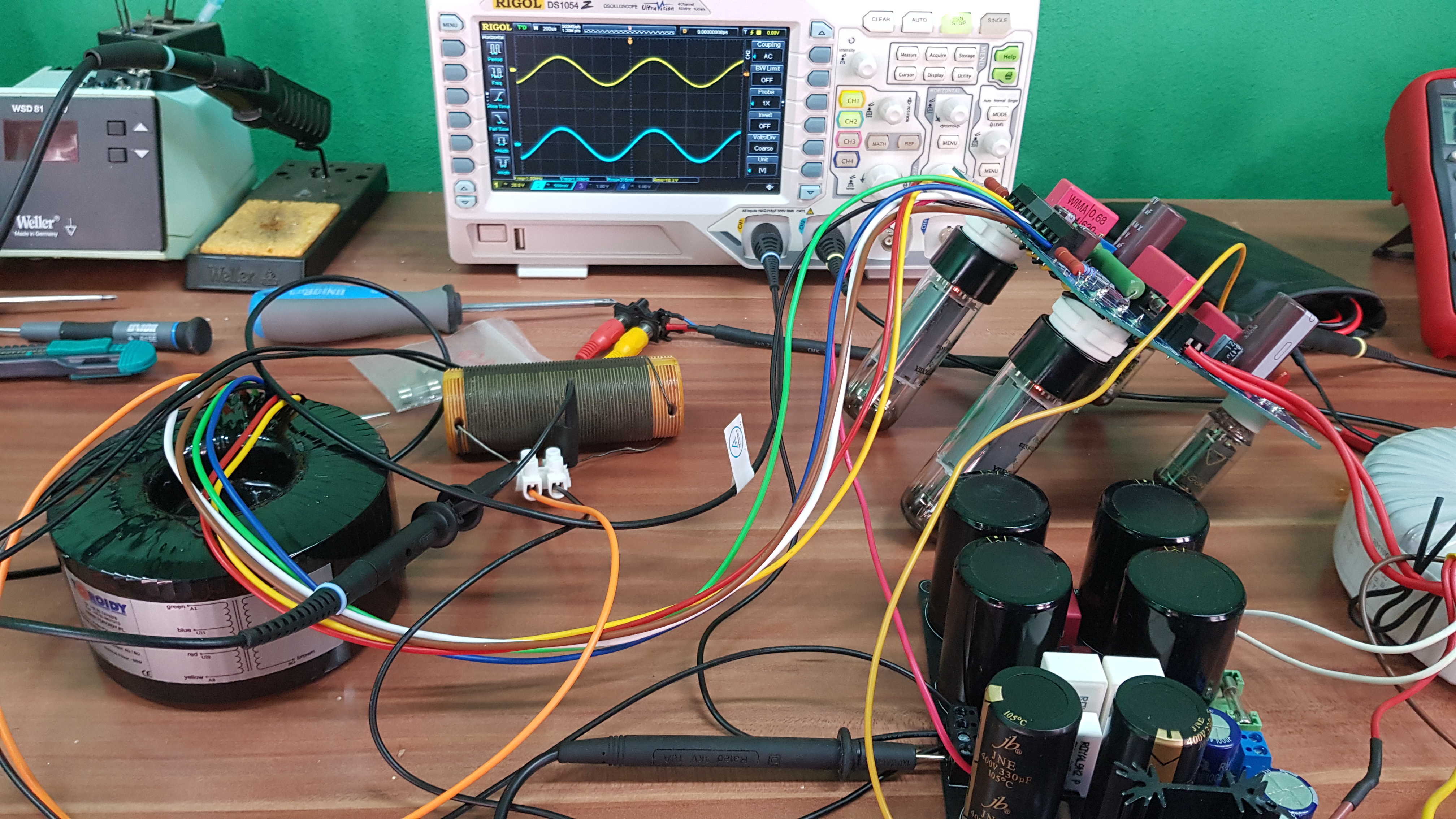

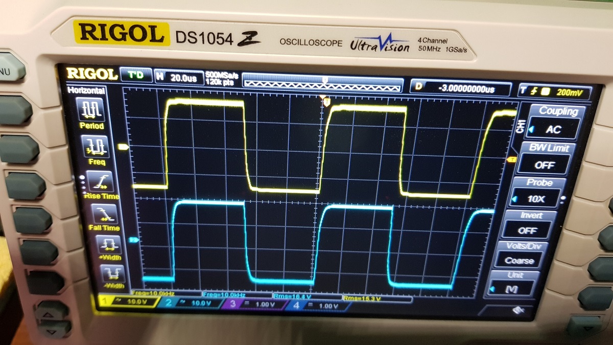

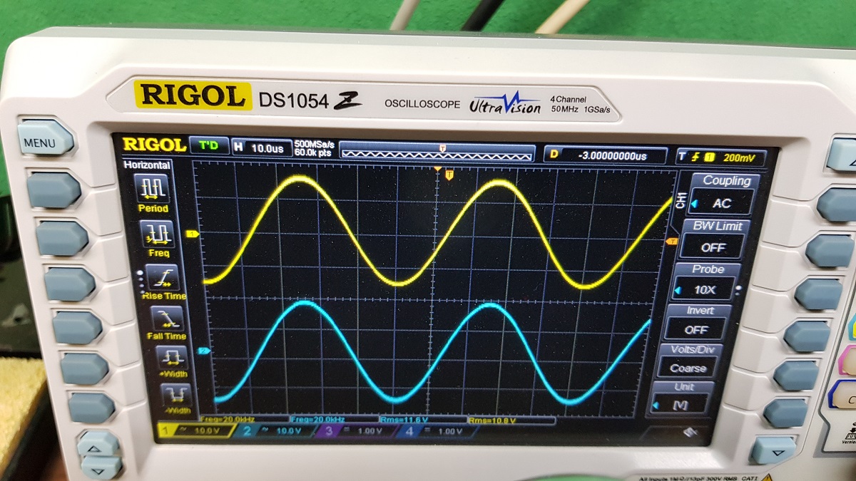

Salutari, in cursul zilei de ieri am reusit sa pun in functie si sa testez amplificatorul Mullard 520, cu PCB-urile realizate de mine acum aprox 2 luni, rezultatele se vad in poze. Va trebui sa montez un semireglabil in NFB, sensibilitatea e destul de mare, am obtinut aprox 25W pt 300mV la intrare. Trafurile folosite sunt cele de la Toroidy, TTG-EL34PP, tuburile finale sunt noi, EL34 ELectro Harmonix, celelalte sunt NOS. Oscilogramele prezentate sunt: sinus 30Hz, 1KHz si 20KHz si sqw la 1KHz. Voi testa si etajul CCS din defazor, sa am o fereastra de timp liber...intre timp, mai am de testat si al doilea canal, urmand ca reglajele finale sa le fac in momentul in care am tot montajul in carcasa.

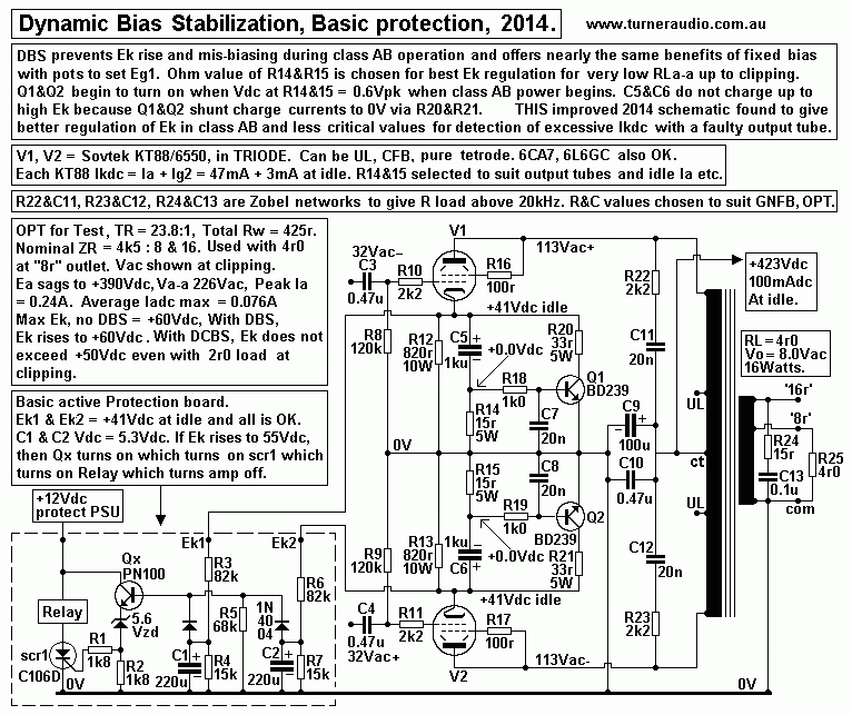

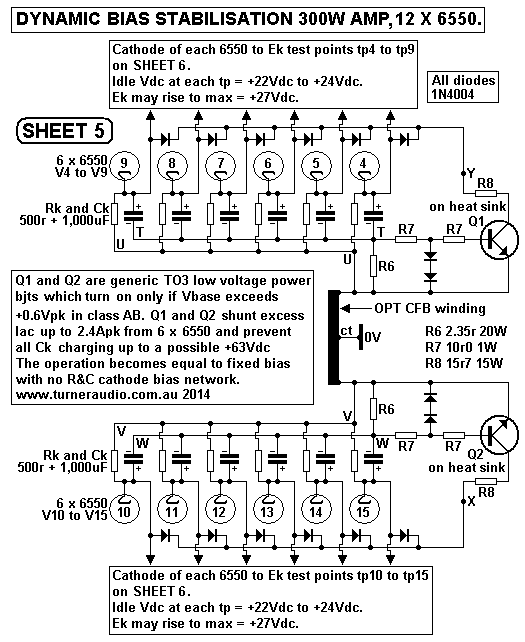

Stiam, din auzite, ca daca intre Ia1 si Ia2 sunt diferente mari, se poate satura miezul...nu mai stiu pe unde am citit asta dar inca nu am patit.VIOTUBEAMP scrie: Joi Mai 27, 2021 10:11 pm Unu din ele va fi muci la frecvențe joase cauza fiind Ia1, Ia2
Există montaje simple ( cu câteva tranzistoare ) prin care se negativează variabil unul dintre cele două tuburi finale , pentru a păstra egal curentul anodic ( în anumite limite ) în cele doua secțiuni de primar .
Hai că mai mult nu spun , să descoperiți singuri
Varianta pentru entuziaști :
http://www.turneraudio.com.au/300w-5-bi ... lizer.html

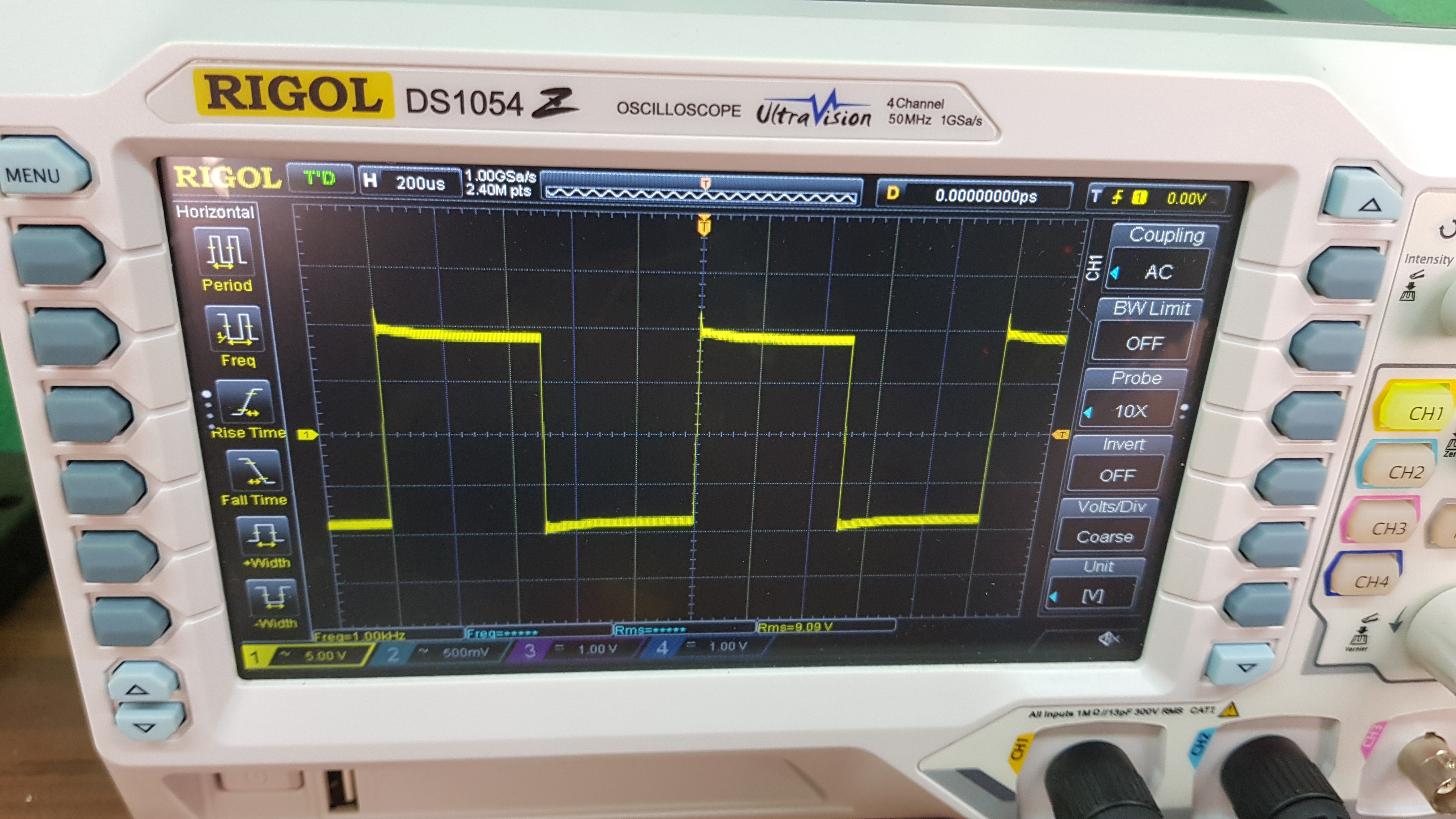

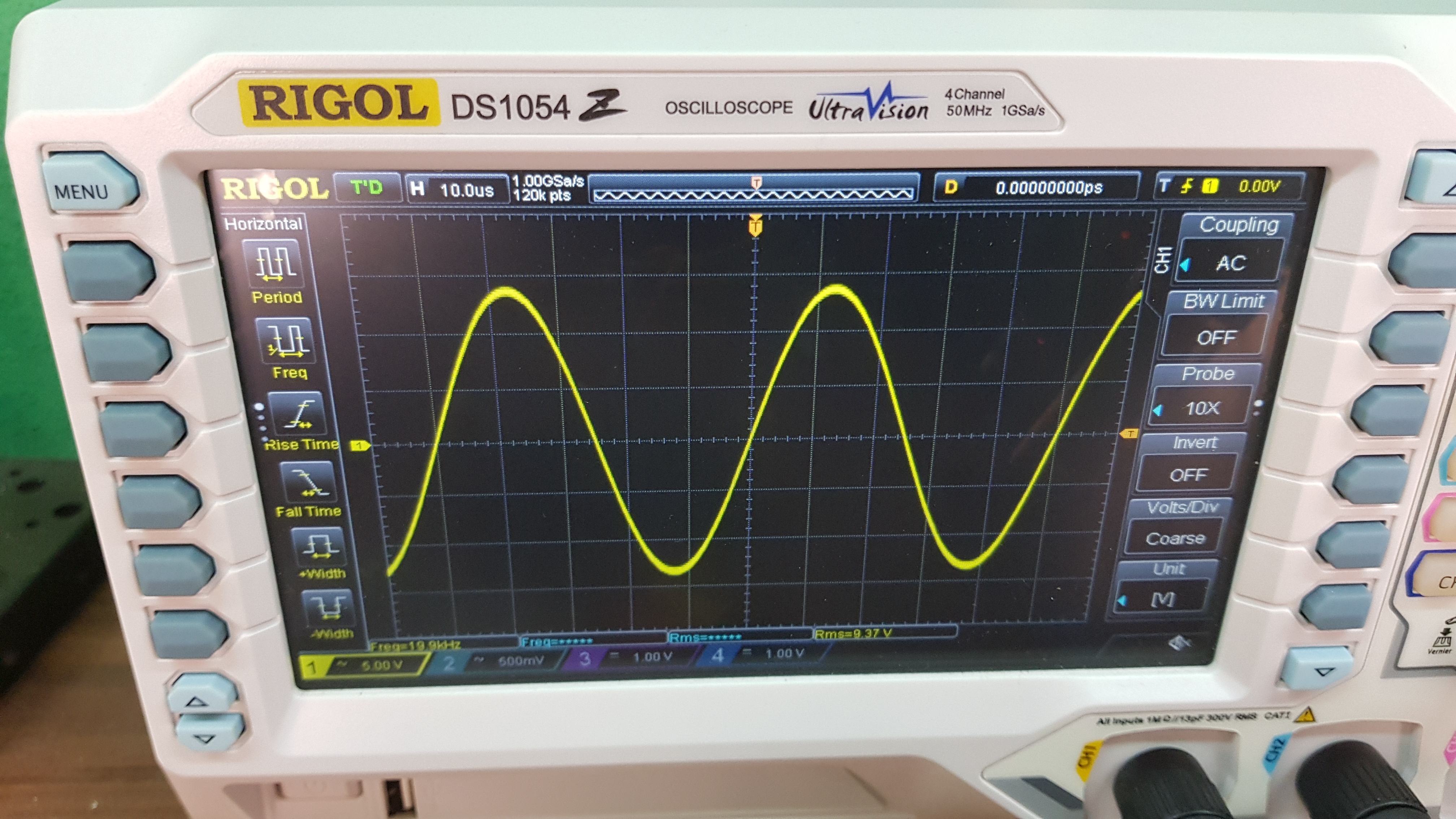

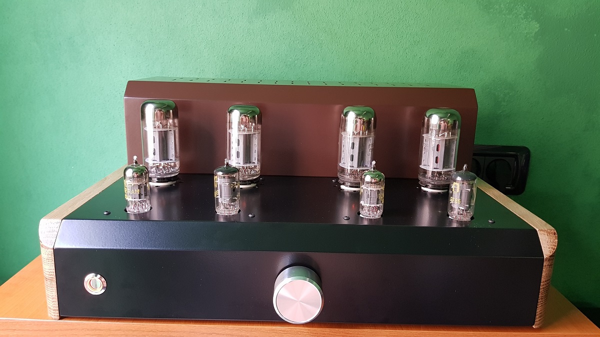

Desi l-am finalizat saptamana trecuta, am uitat sa pun niste poze si aici...am pus in schimb pe grupuri. Asadar, atasez pozele cu ampul finalizat si cu oscilogramele aferente, sinus si sqw. Ampul se comporta si se aude foarte bine si raman la parerea mea si anume ca, pentru pretul lor, trafurile Toroidy merita fiecare banut, cred ca au cel mai bun raport pret/performanta. In testare am folosit finale 6P3S-E, ma mai gandesc daca pun EL34 sau raman cu astea rusesti, cei 30W fiind suficienti pentru mine. Daca vreau mai mult, am VD2018 care, cu tuburi EL34 noi, scoate 45W
Eventual voi lua 4 tuburi finale cat mai apropiate si la fel voi face si cu celelalte, e o mica diferenta intre canale dar o voi rezolva asa.
- Sinus 20KHz
- 20210625_184727.jpg (316.69 KiB) Vizualizat de 6302 ori
- Sinus 10KHz
- 20210625_184634.jpg (314.6 KiB) Vizualizat de 6302 ori
- Sub capota
- 20210625_184545.jpg (423.58 KiB) Vizualizat de 6302 ori
- SQW 10KHz
- 20210625_184522.jpg (307.07 KiB) Vizualizat de 6302 ori
- SQW 30Hz
- 20210625_184436.jpg (297.07 KiB) Vizualizat de 6302 ori
- Sinus 30Hz
- 20210625_184410.jpg (315.5 KiB) Vizualizat de 6302 ori
- Sinus 1KHz
- 20210625_184334.jpg (313.68 KiB) Vizualizat de 6302 ori
- Ampul finalizat
- 20210625_150722.jpg (249.48 KiB) Vizualizat de 6302 ori

"Bine venită prezentarea Adrian(Toroidy TTG-EL34PP răspuns sqw 30Hz), pentru o bună parte a colectivității prezintă interes(așa cred)."
"Răspuns 10KHz-sqw foarte bun pentru un amplificator cu tuburi cu sarcina cuplată prin transformator de ieșire(Toroidy TTG-EL34PP)."
