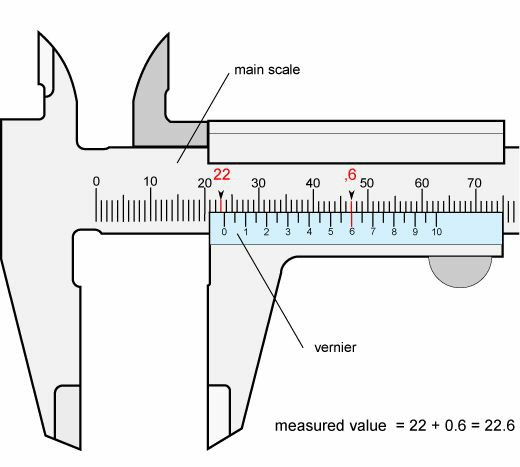

Imaginea nu cred că are nevoie de explicații ...

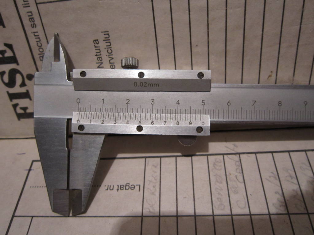

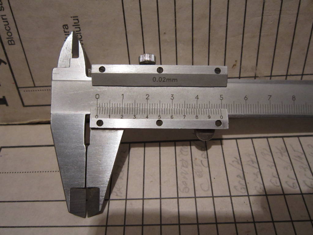

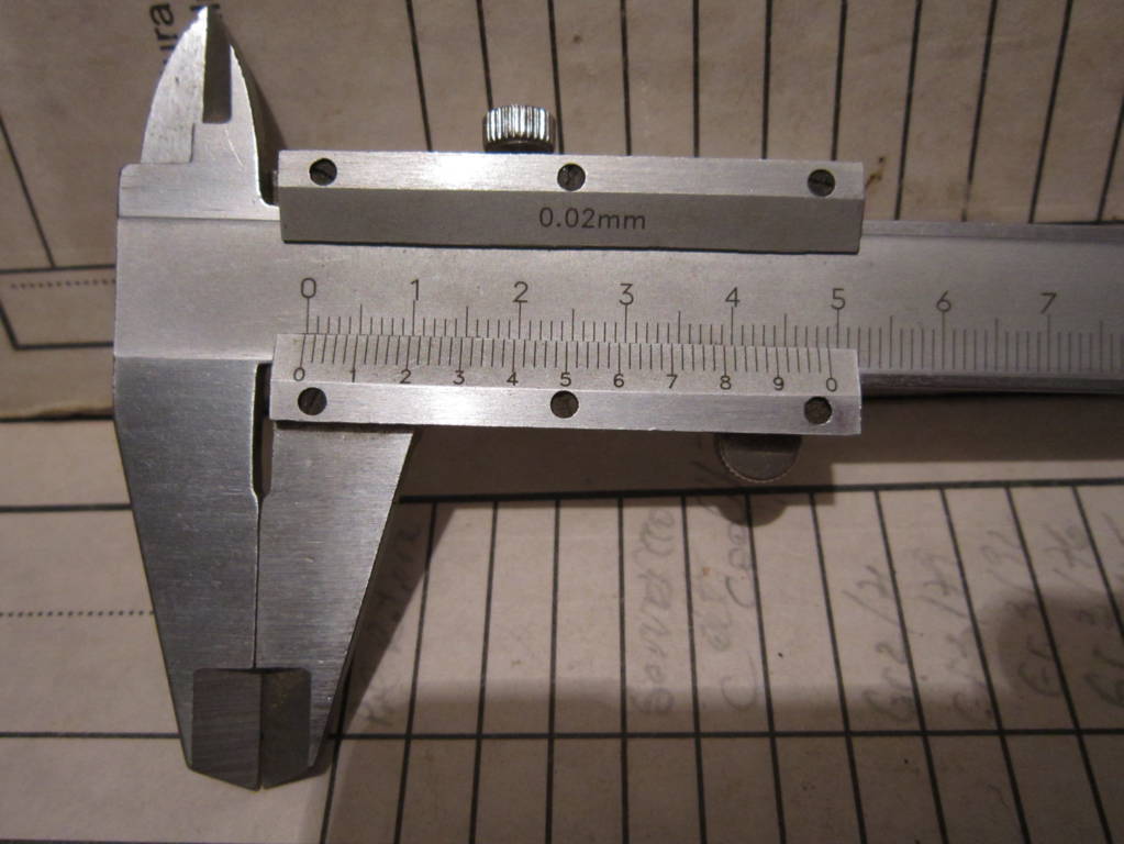

Nu e asa de greu....
...poză cu șublerul meu:
...se observa clasa de precizie 0,02mm
...concret pe vernier sunt diviziuni mari de la 0 la 10 cu 5 subdiviziuni la fiecare diviziune mare....o diviziune mare (de la 0 la 1 de ex.) corespunde la o deplasare de 0,1mm pe tija mare....adică avem 10 diviziuni care ,adunate, dau 1mm...fiecare diviziune de 0,1mm este împărțită in 5 subdiviziuni astfel încât corespunde cu clasa de precizie a șublerului....pentru că ați afirmat că știți să citiți măsurătoarea, nu mai intru în amănunte....
așa ,în mare, cifra 1 de pe vernier aliniată cu marcajul 5mm de pe tija mare reprezintă o grosime de 0,1mm...cifra 2 de pe vernier aliniată cu cifra 1 de pe tija mare reprezintă 0,2mm grosime,cifra 3 de pe vernier aliniată cu marcajul 1,5mm de pe tija mare reprezintă 0,3mm...etc...între ele sunt cele 5 diviziuni de pe vernier...de exemplu prima diviziune de pe vernier de după 1 aliniata cu marcajul 0,6mm de pe tija mare reprezintă 0,12mm grosime....
Poze cu grosimi de 0,4mm și 0,8mm...
Spor!
Spor!
