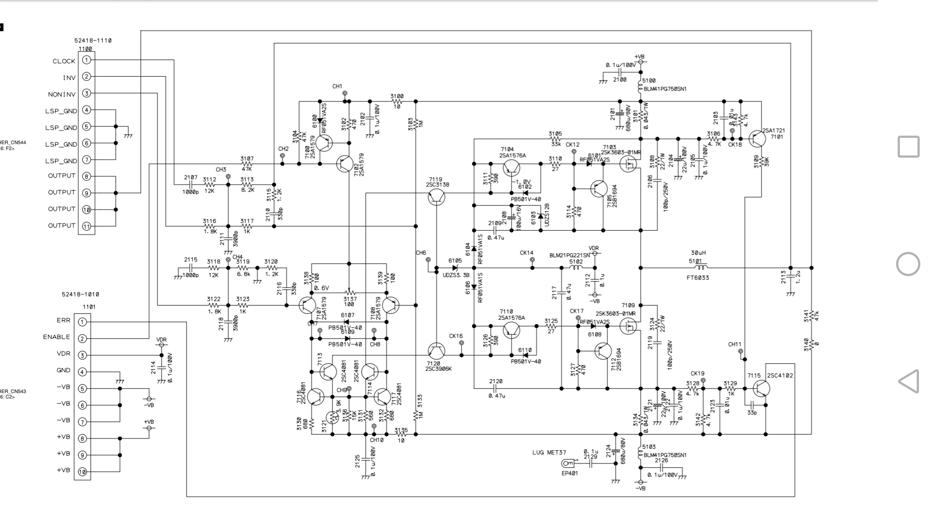

de DANO
Yamaha Mrs250
Re: UcD
Scris: Vin Apr 02, 2021 3:38 pm
Da , nu e caz unic .
Mai produc și cei de la ALTO un modul identic ... Drepturile de autor asupra schemei au expirat ...
Yamaha are evidențiat în clar pinul conectorului denumit Clock - acolo se aplica semnalul de sincronizare ( semnal dreptunghiular cu frecvența 340 KHz ) in cazul folosirii a mai multor module de putere .
