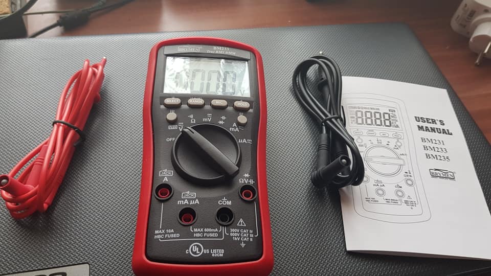

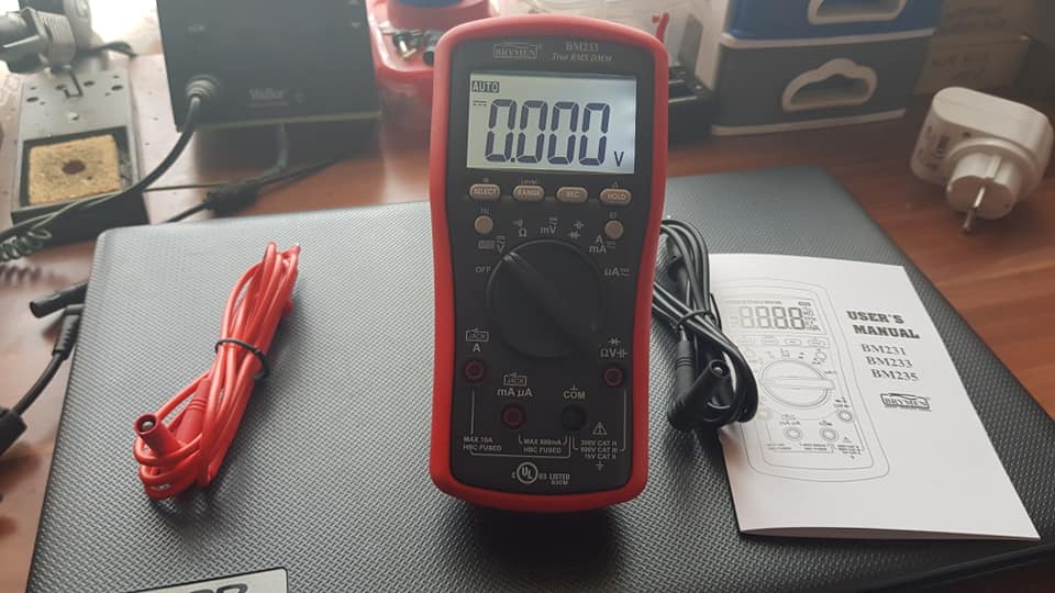

Ce parere aveti de multimetrele Brymen? Dupa cateva zile de "studiat", avand deja unul la servici, m-am hotarat sa imi cumpar unul pentru atelier. Cum nu aveam un buget prea mare, am zis ca mai bine sa iau unul cu care am avut de-a face si cu care am facut masuratori, inclusiv valori RMS ale tensiunilor (asta e unul din motivele pt care l-am cumparat). Am facut cateva masuratori in audio cu cel de la servici si au fost similare cu cele afisate pe osciloscop. Daca mai sunt colegi care au DMM de la Brymen, rog un feedback aici, multumesc

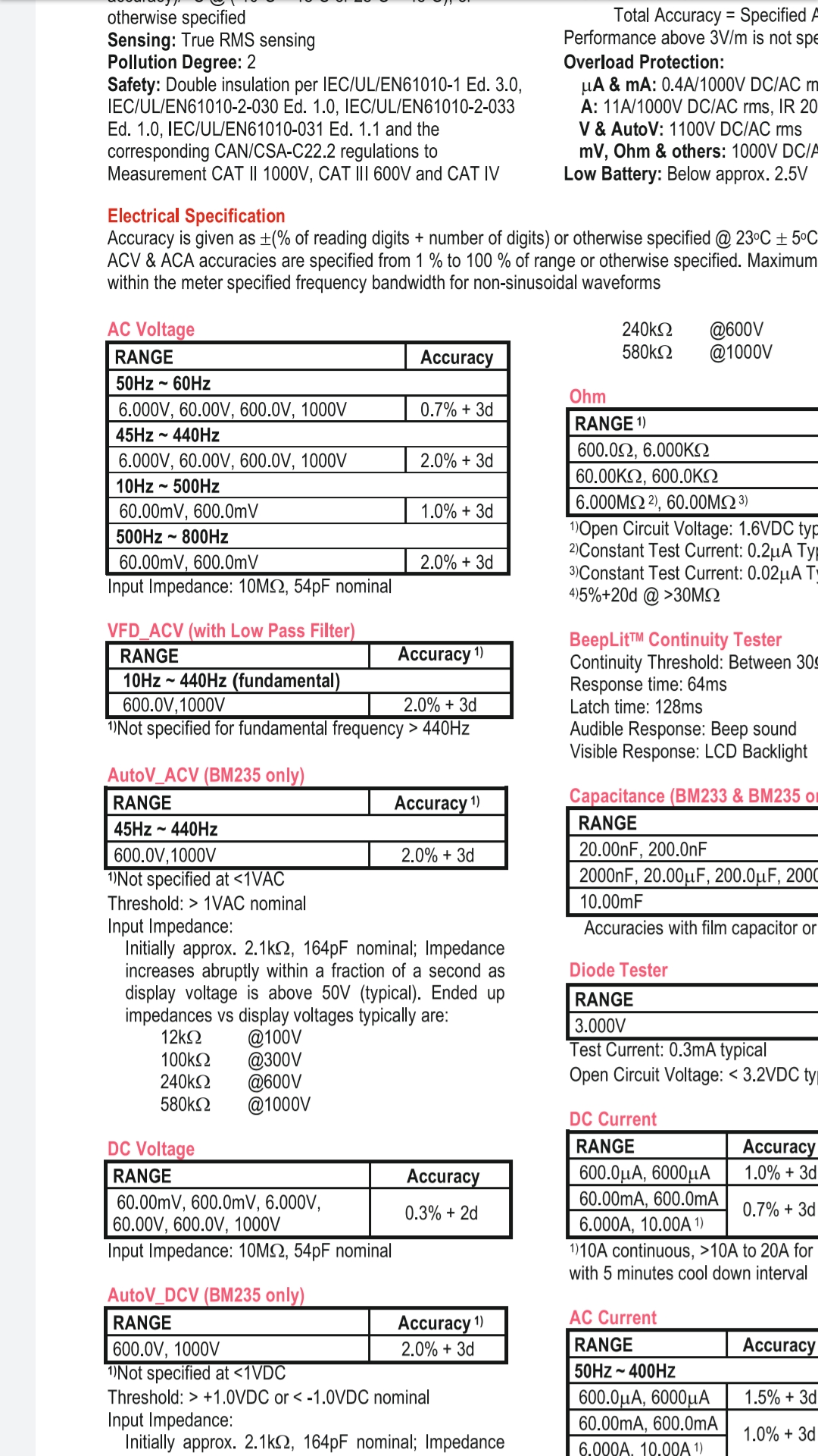

Aparatul e bun, dar acei True rms merg pana pe la vreo 400hz mai sus nu are precizie. Asta conform ce am văzut eu în specificațiile date de producător.
