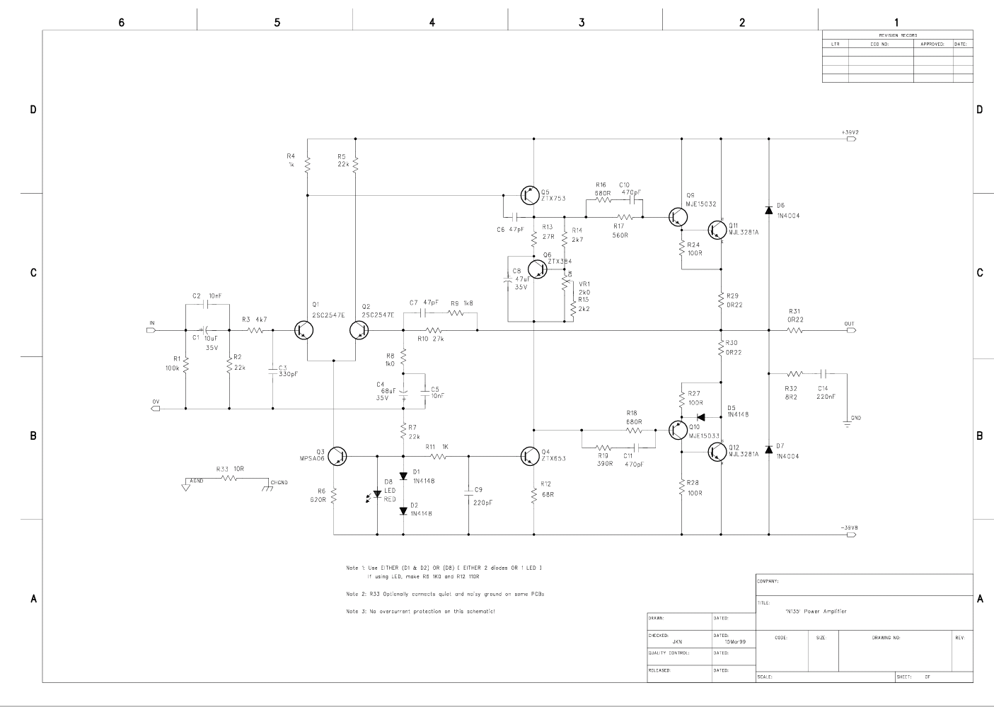

In aducerea aminte a vremurilor apuse, îmi fac o "clonă" de Naim NAP 250, o schemă antică.... amplificatorul încă se mai fabrică.

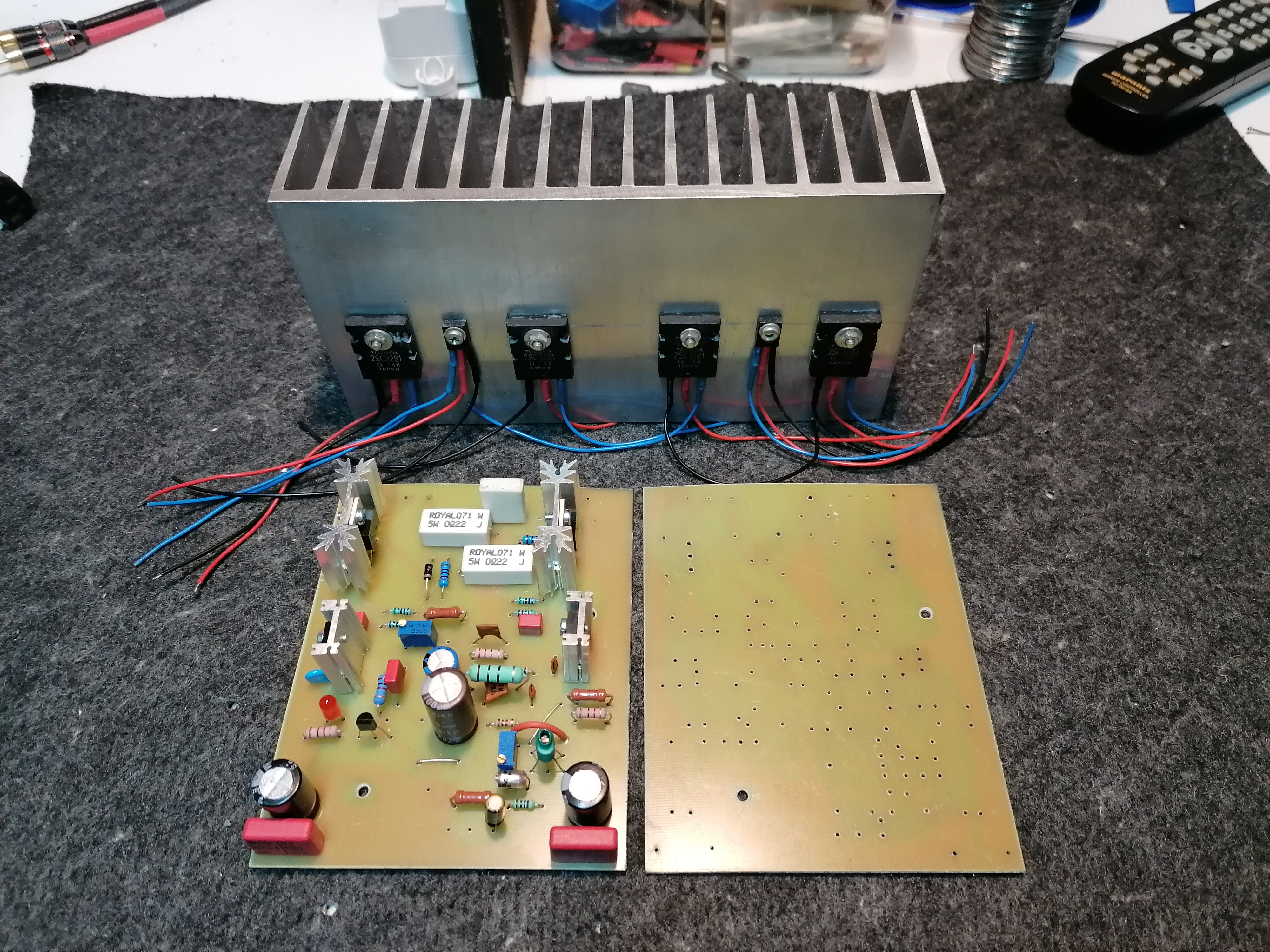

Cablajele imprimate sunt desenate cu marker permanent.

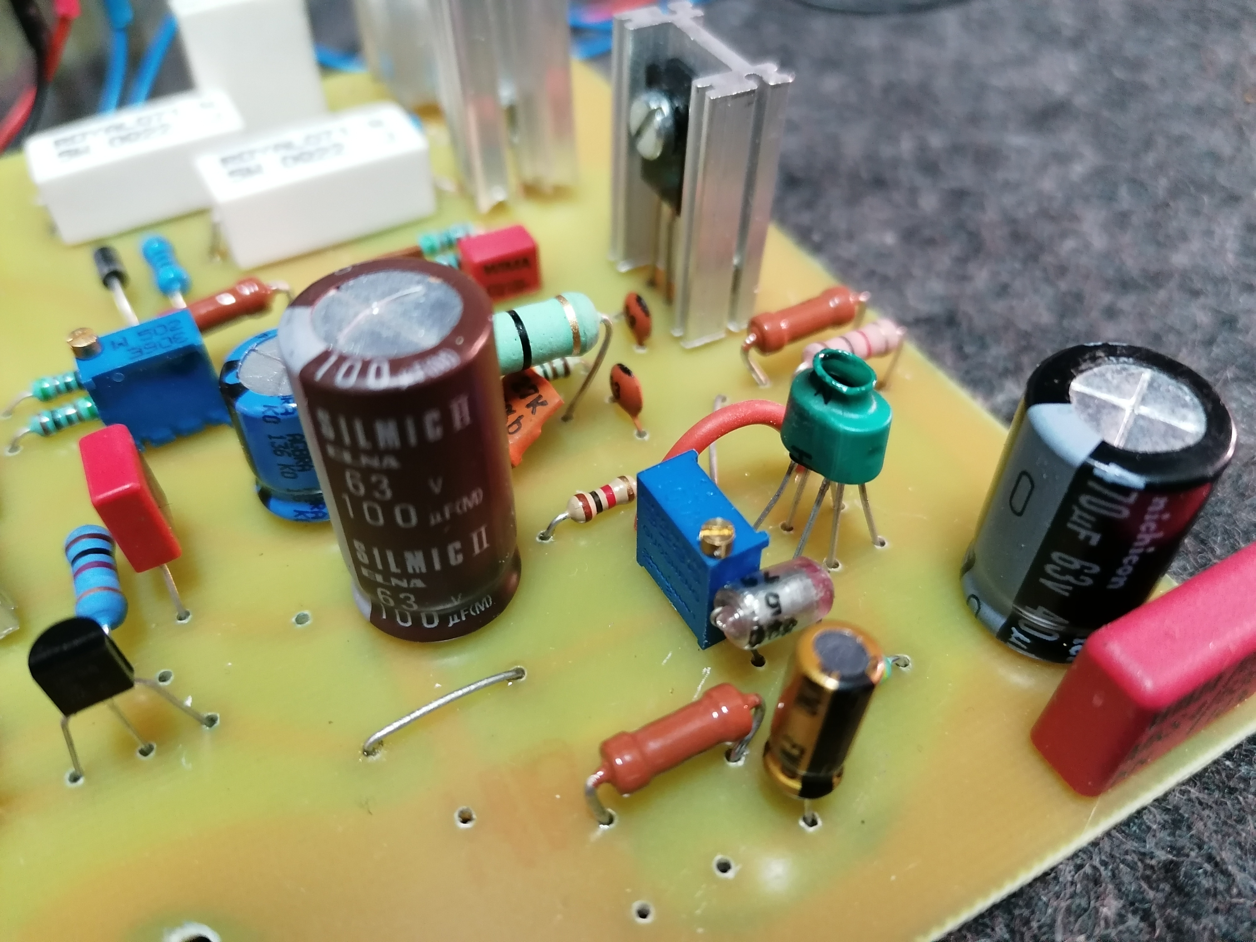

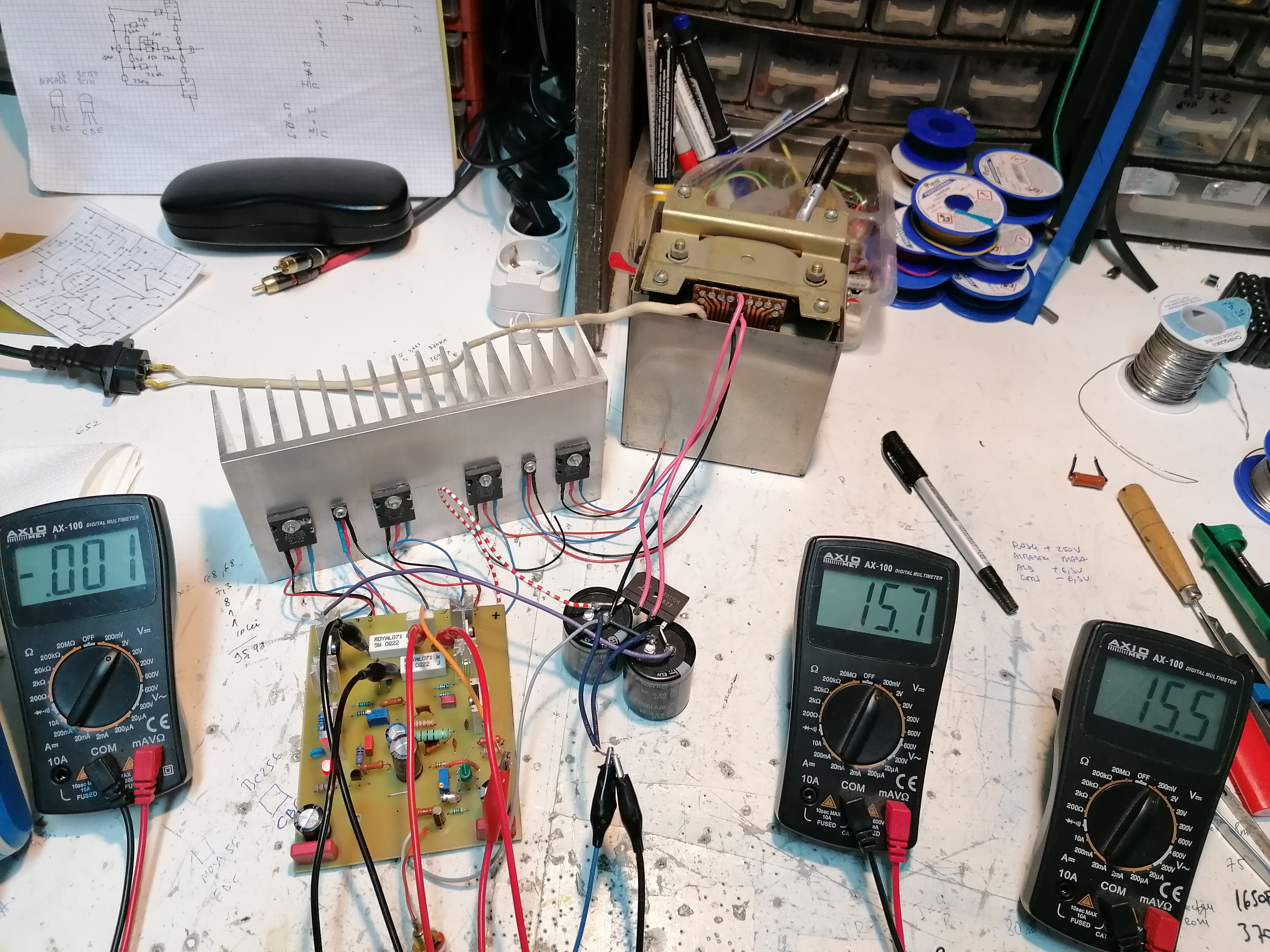

Prima probă
Bias 71mA
Ca să am un offset cât mai mic.... am mai introdus eu un semireglabil în schemă, cu tranzistori imperecheați și cu acel semireglabil am un offset de 1mV pe ieșire.
Vineri o să montez zi celălalt canal

Dacă vrei să îl faci..... merită, eu l-am făcut mai mult de fan, vreau să îl compar cu originalul, după ce va fi gata.

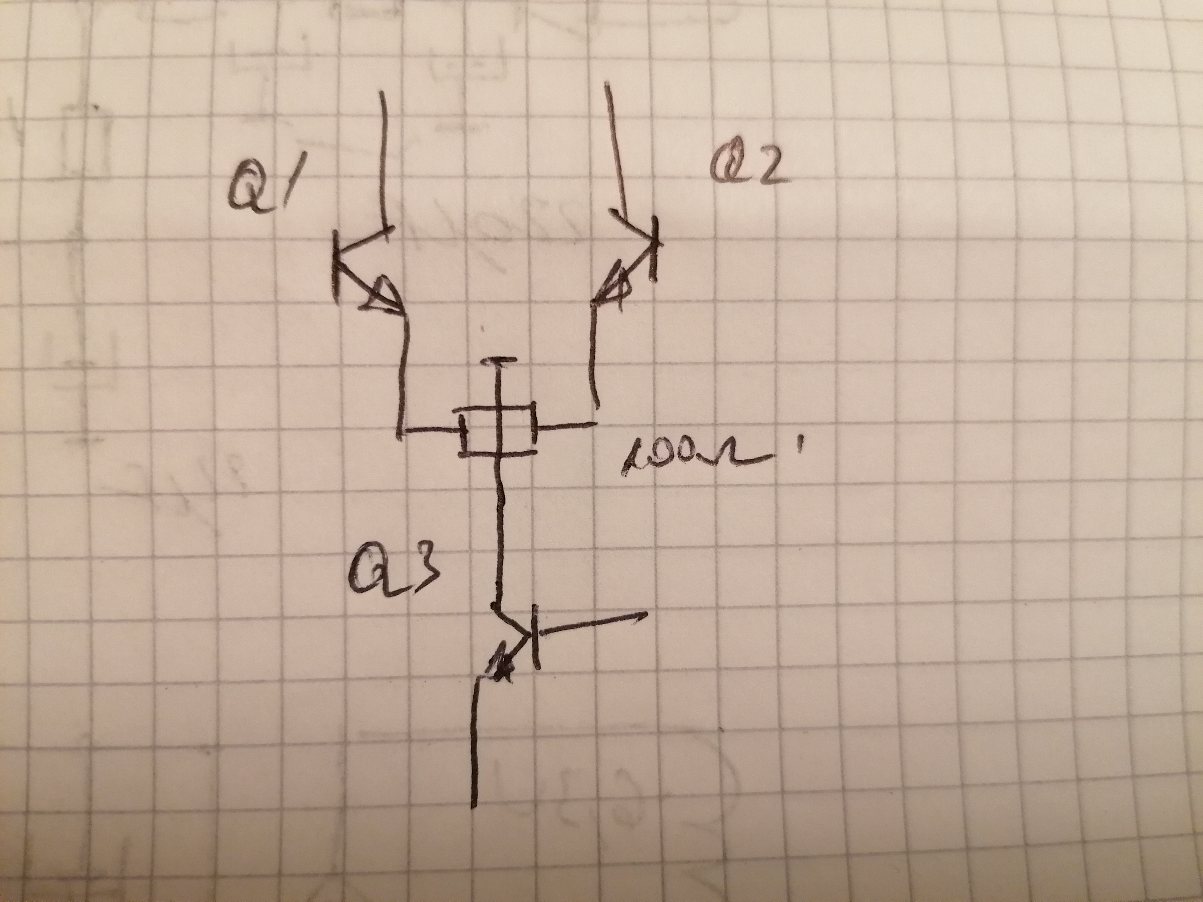

Modificarea cu care poți regla un offset cât mai mic, trebuie să selecționezi și tranzistorii din etajul diferențial, merge chiar și după terminația tranzistorului dacă nu vrei să îți bați capul cu sortarea după beta, să fie în contact termic ambii.
Eu am folosit :
2xBC550
1XMPSA06
1XBD441
1XBD442
1XMJE340 superdiodă
1XMJE15033
1XMJE15032
2X2SC3281( 2SC5200)

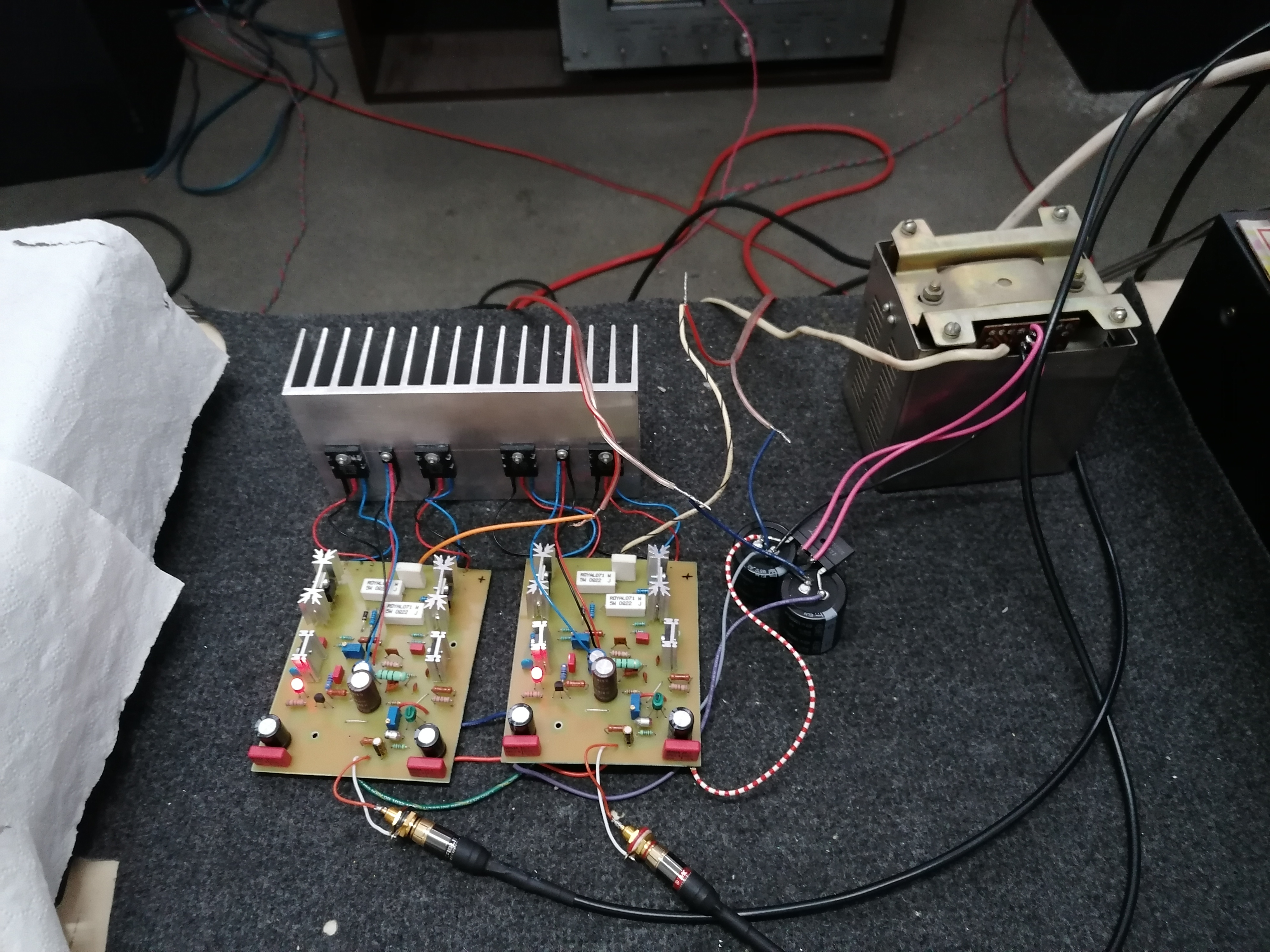

Am montat și celalalt canal, reglat, probat, momentan cântă în această stare. Urmează să mai montez o protecție pentru incinte ( decuplarea incintelor la apariția componentei continue pe ieșire, conectarea cu întârziere a incintelor) și un buffer cu tuburi 6N16B
