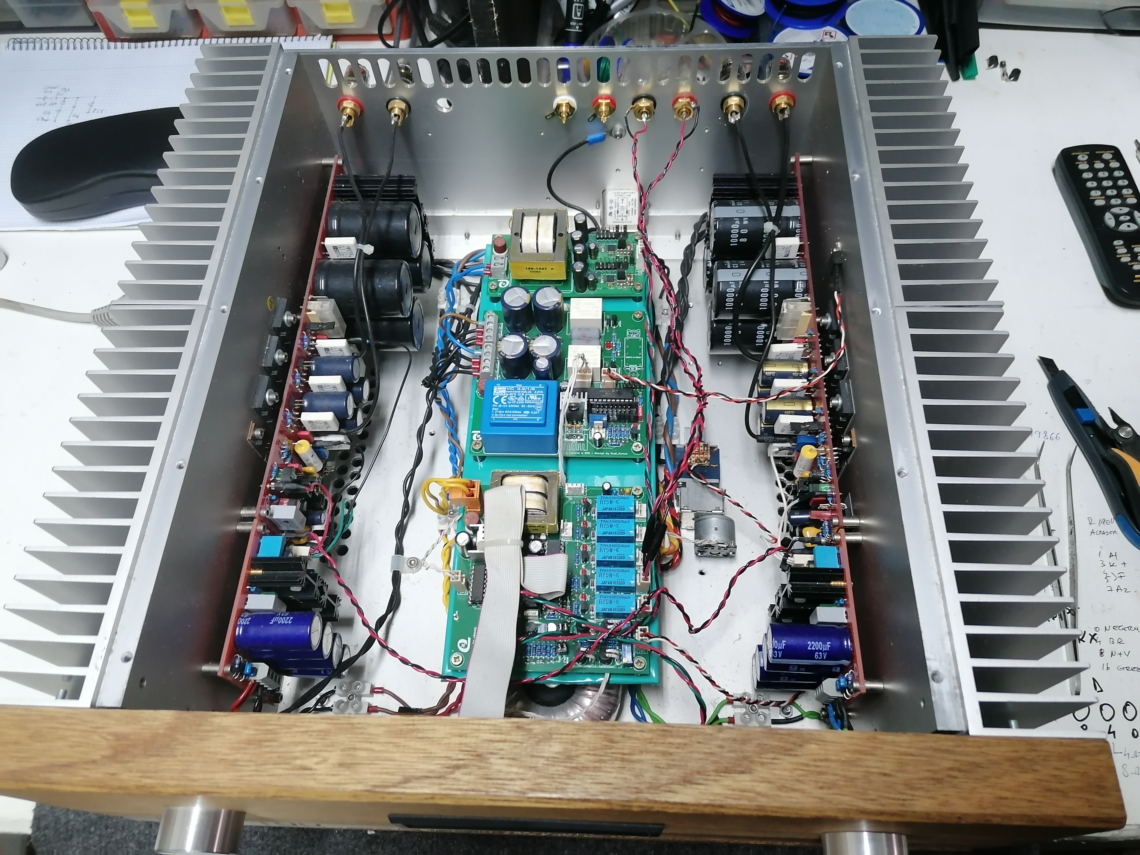

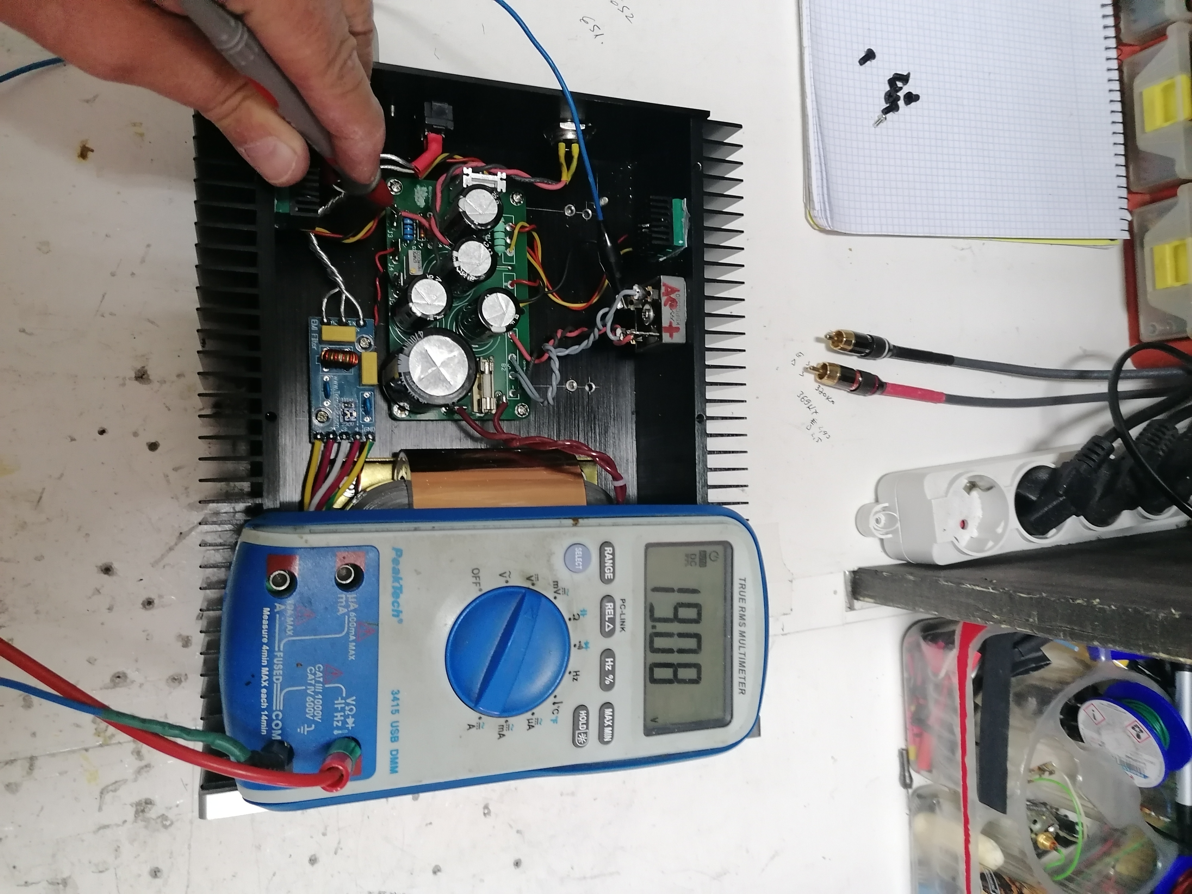

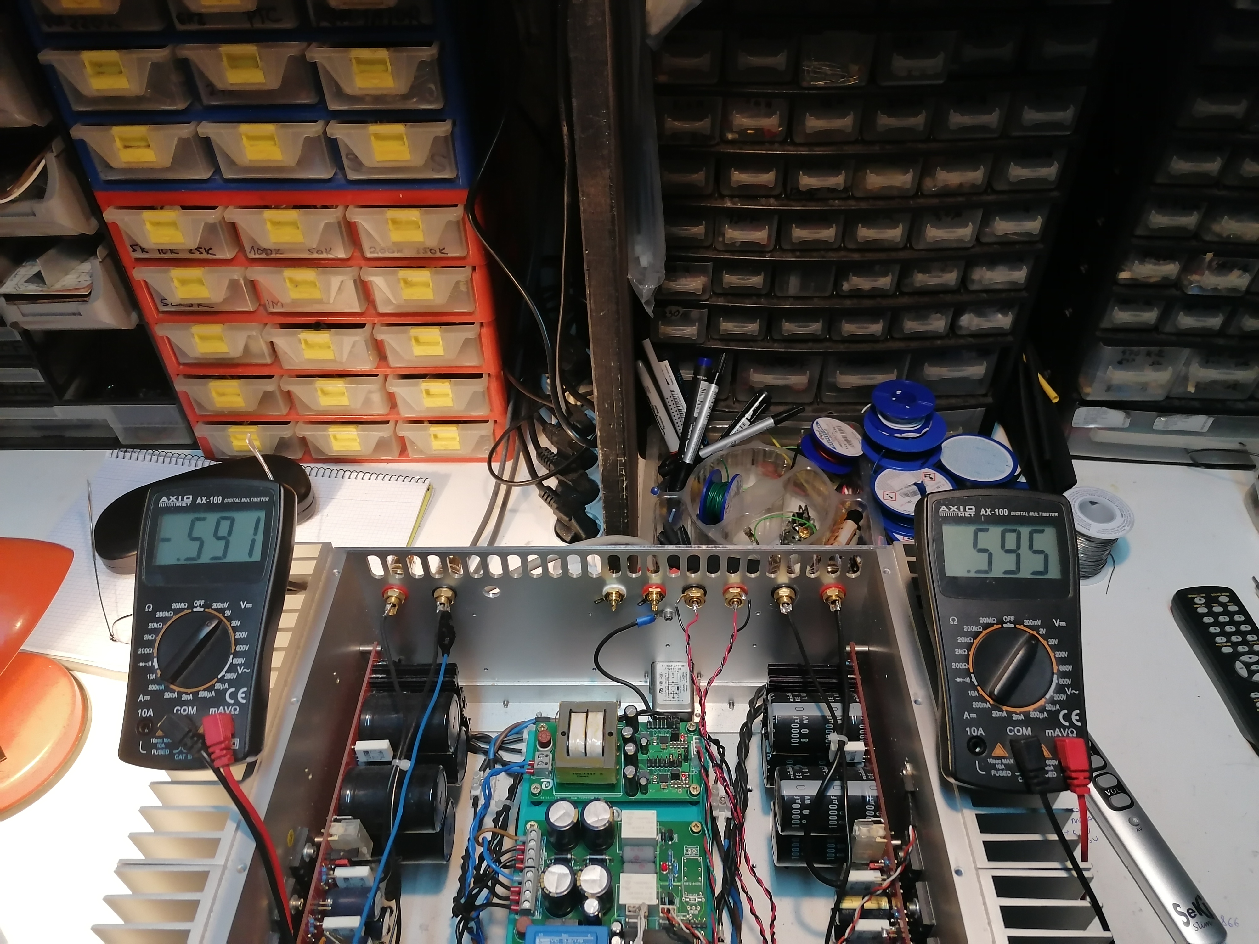

Luni am găsit acest amp in bunker, știam că va veni, pe lângă alte trancota defecte.

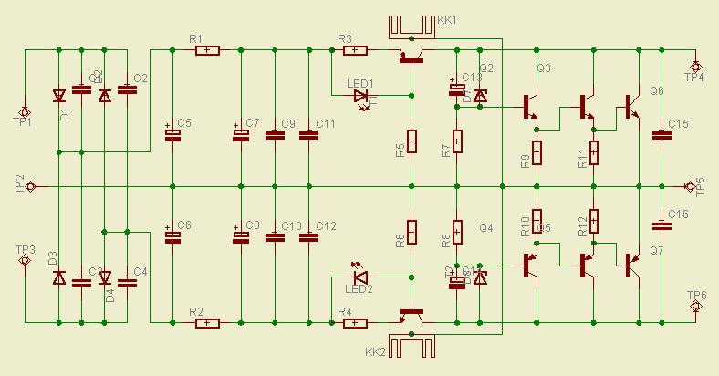

A făcut buba un canal, de ce? De sursă care alimentează partea "din fața", cea de atac.
Tensiunea de +39V varia in dracii ăia mari.

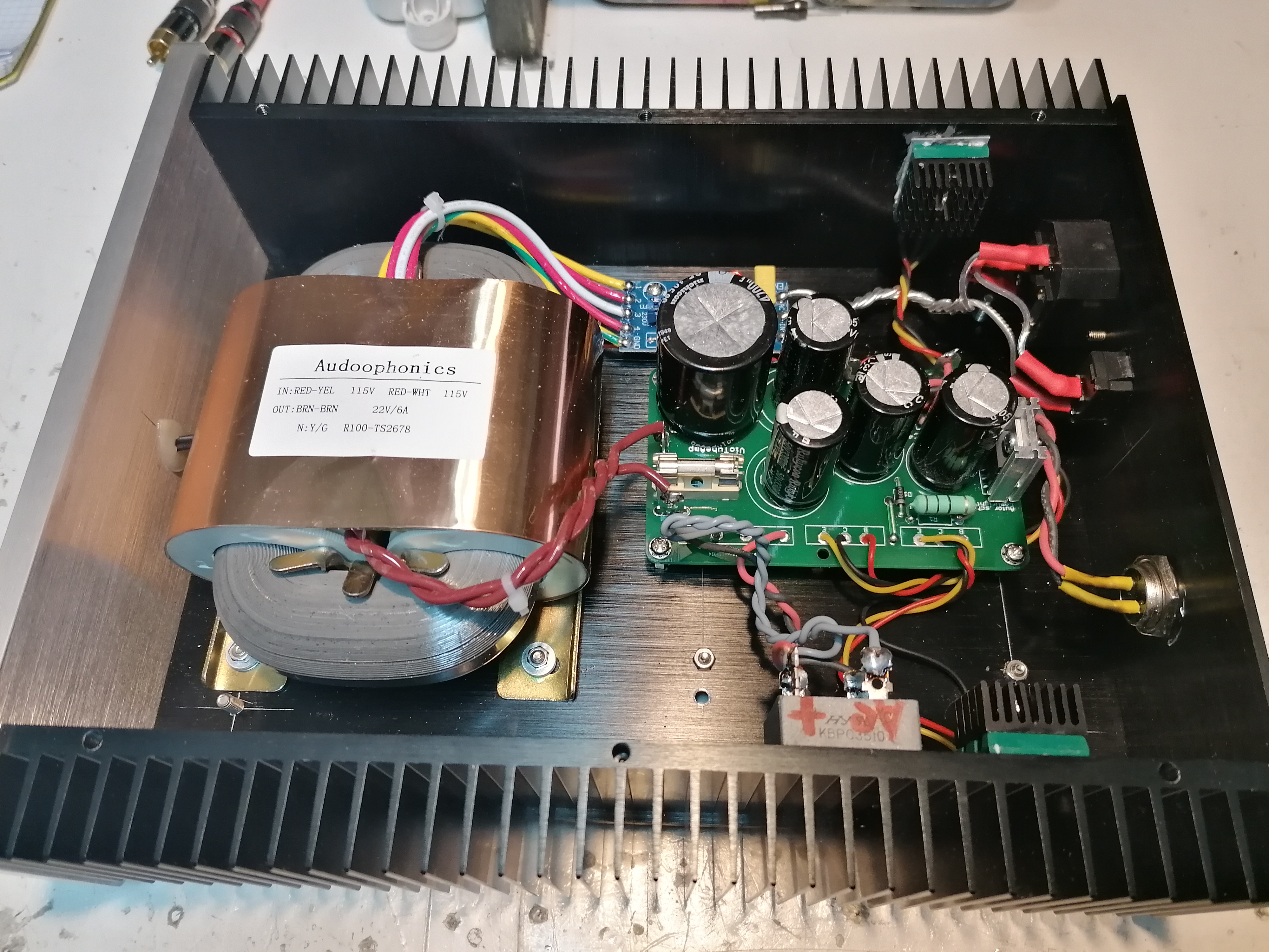

Partea care stabilizează +/-39V are două stabilizatoare paralele, nu cu element regulator serie, eu nu dau doi lei pe aceste stabilizatoare, nu este primul stabilizator paralel pe care l-am întâlnit copt după o perioadă.
Săptămâna trecută am mai primit o sursă de 19V/5A tot cu stabilizare paralelă, moartă și aia.
Anul trecut am schimbat 4 asemenea surse in diferite aparate, acum este o modă "audiofilă" să folosești stabilizatoare paralele :(.
Pentru moment defectul a fost remediat, o să rechem ampul pentru schimbarea surselor stabilizate de +/- 39V cu unele serie, după ce le fac.
