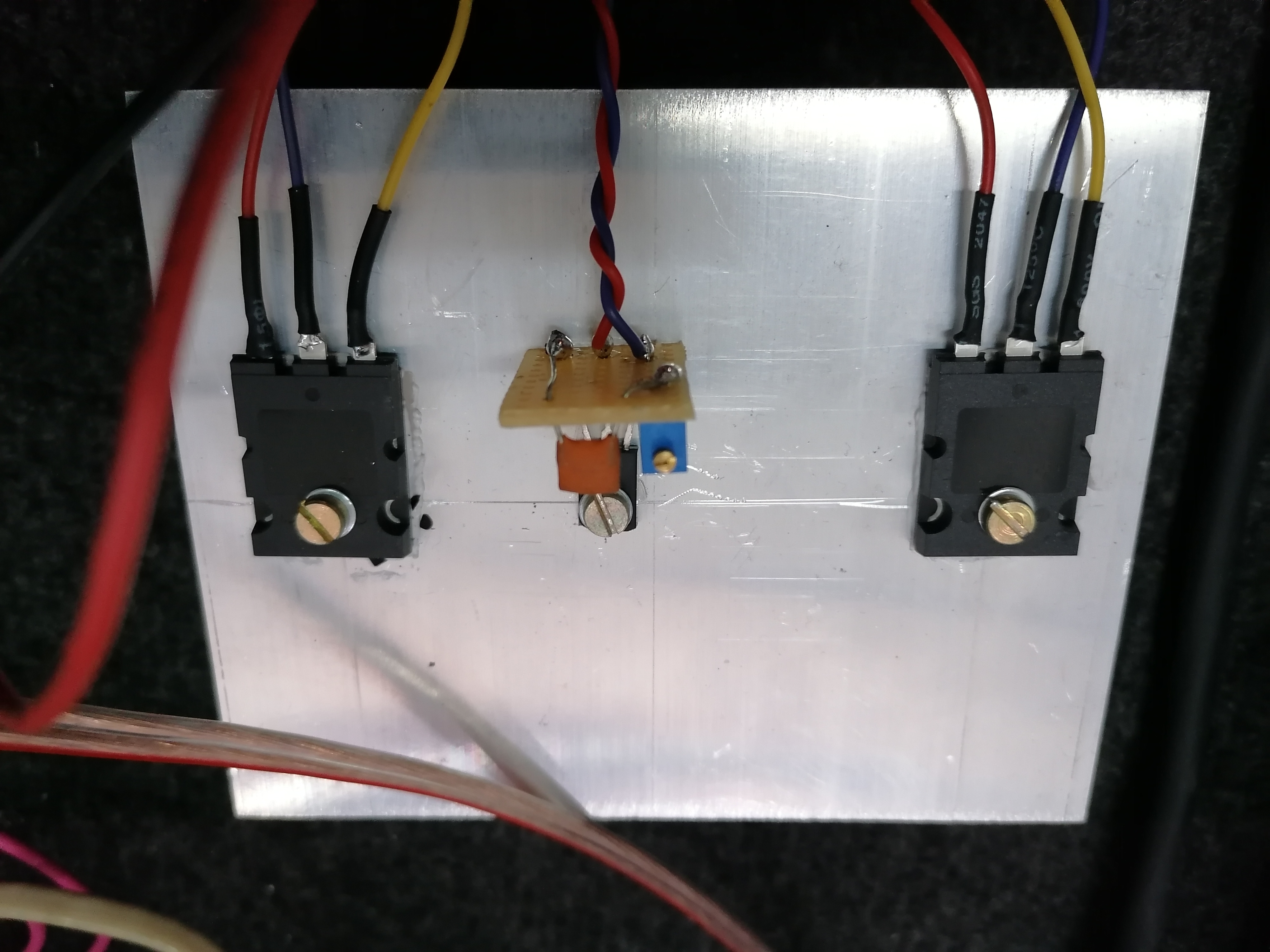

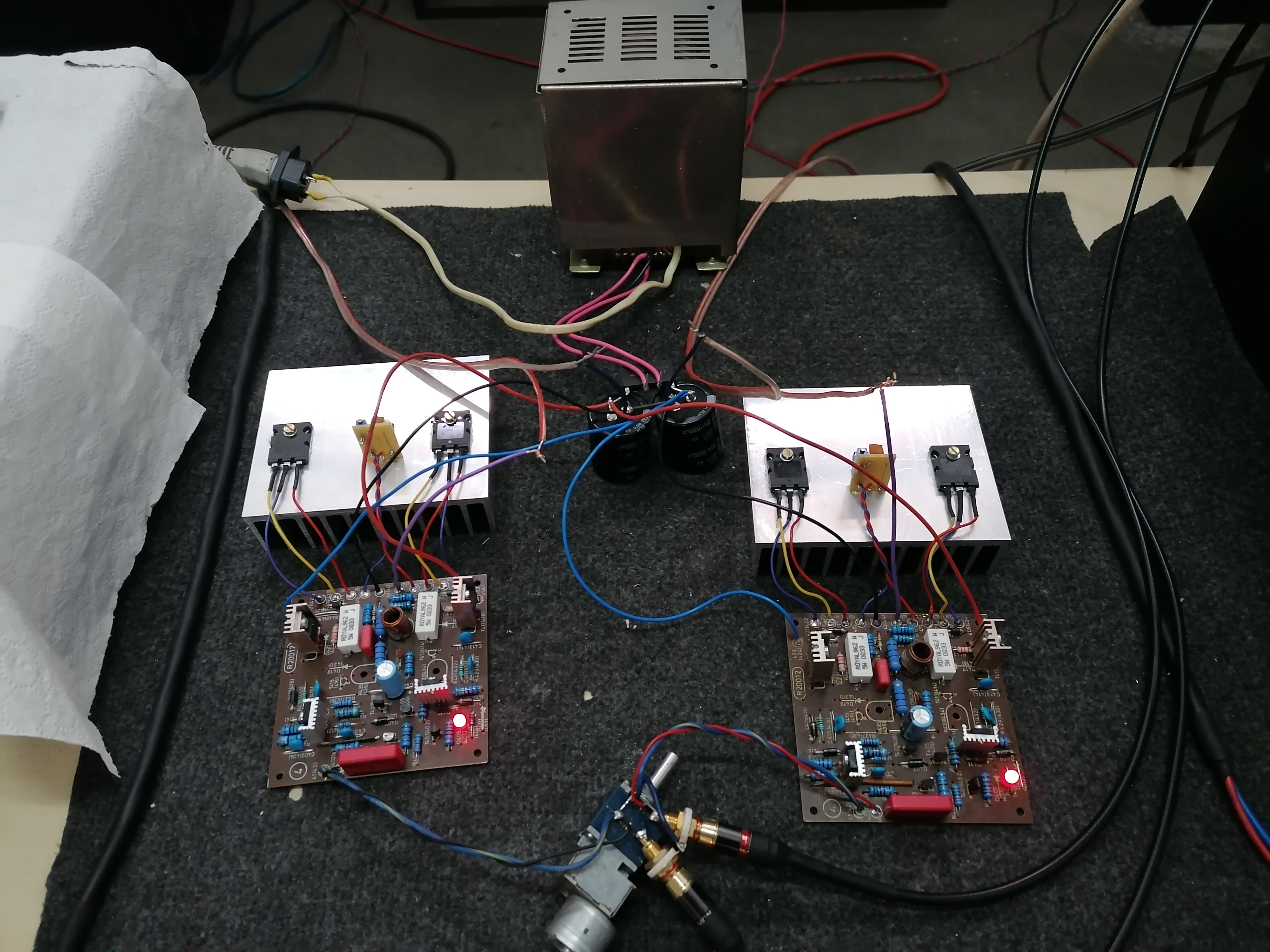

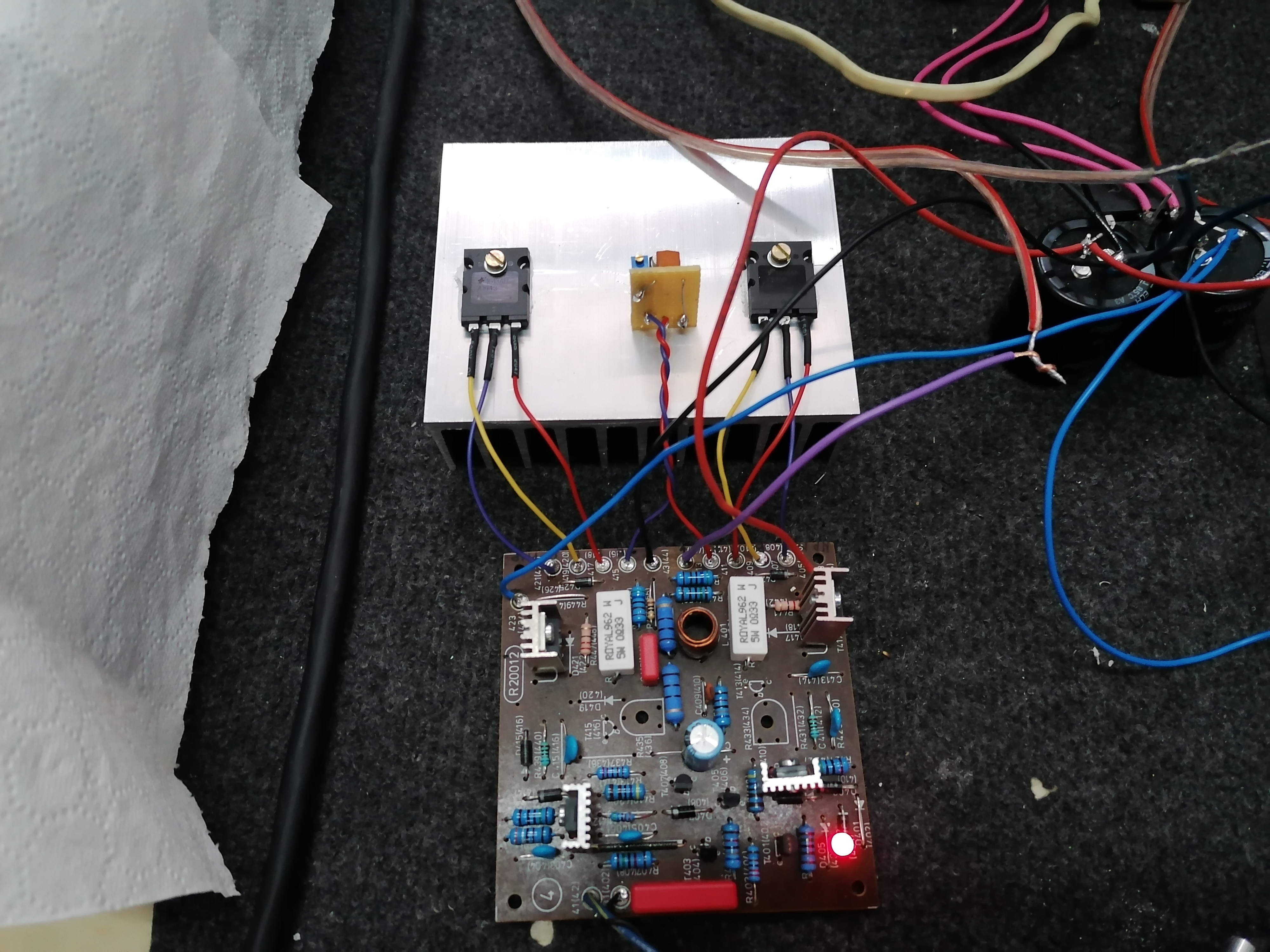

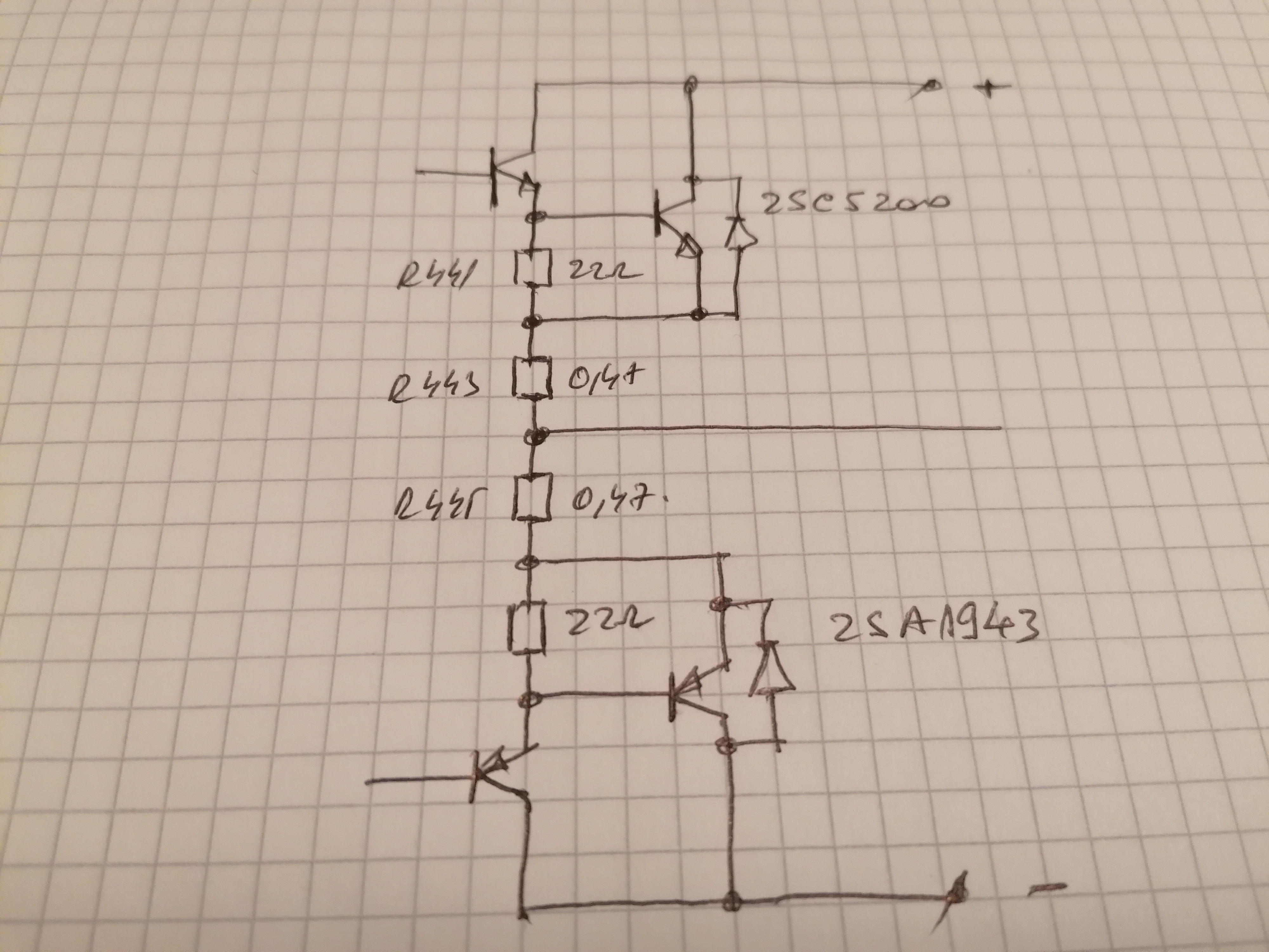

Un prieten sin Constanța mi-a trimis un comutator și două etaje finale din A350, de anul trecut le-am ras toate componentele vechi și le-am făcut ceva modificări, acum finalii sunt PNP/NPN.
O să îl bag într-o carcasă, momentan mă joc cu el alimentat dintr-un traf de la un mag Rostov.
Tranzistorii folosiți
2CS5200/2SA1943
NTE291/NTE292
MJE340/MJE350
MJE340
MPSA56
MPSA06
Mă gândesc dacă îi mai montez limitatoare de curent sau..... nu.
Cum sunt concepute la A350 cam gâtuie amplificatorul când sunt vârfuri de putere.
Când nu ai ce face... te joci cu A350

Interesant ca ai optat pentru NTE-uri in loc de clasicele BD-uri.
Daca il folosesti tu, nu prea are sens sa repui in functiune limitatoarele.

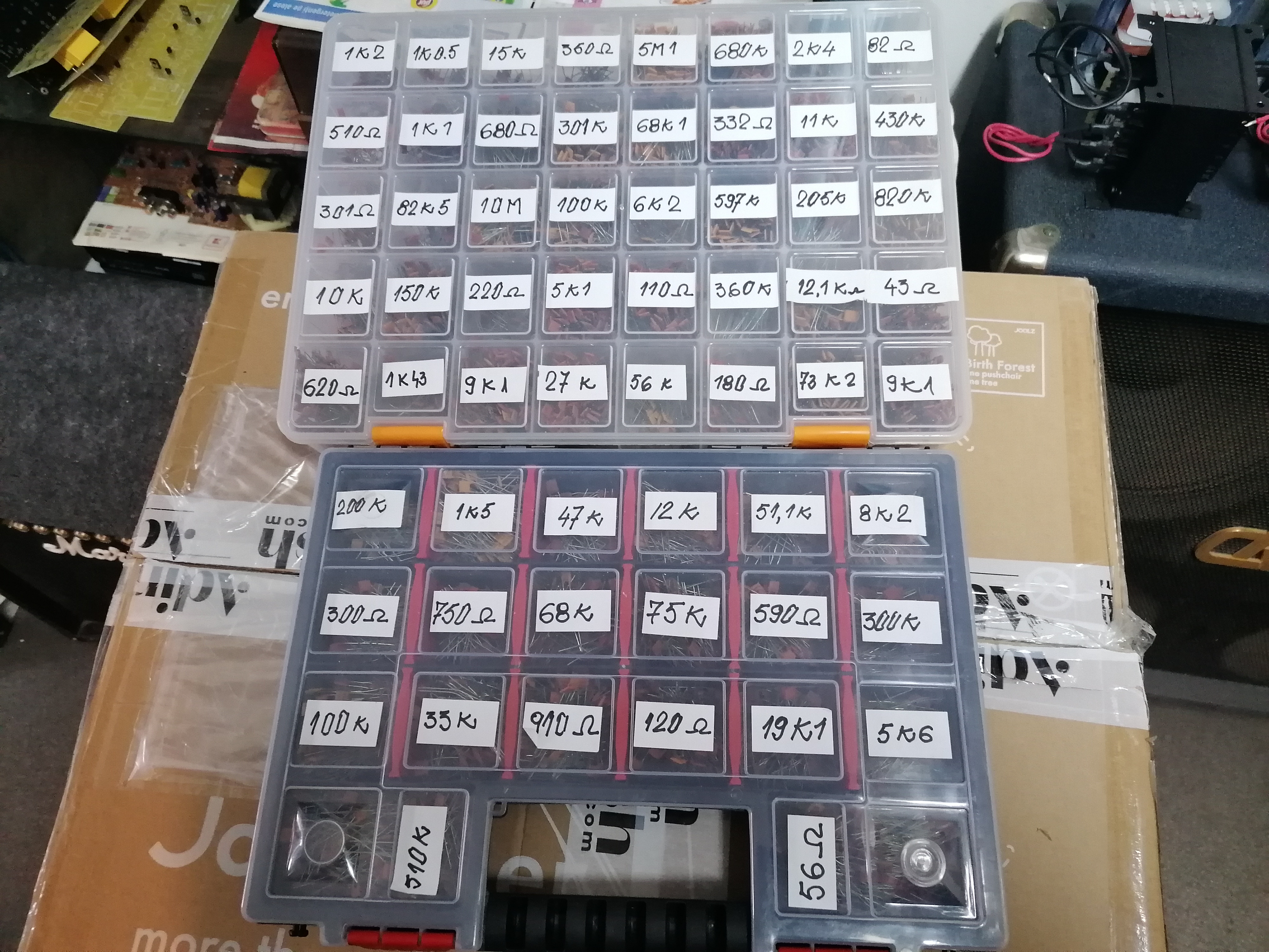

Am două cutii cu rezistențe IPEE 1%, trebuie să mai consum și din ele, sunt noi nouțe.
NTE am pus pentru că am foarte multe.

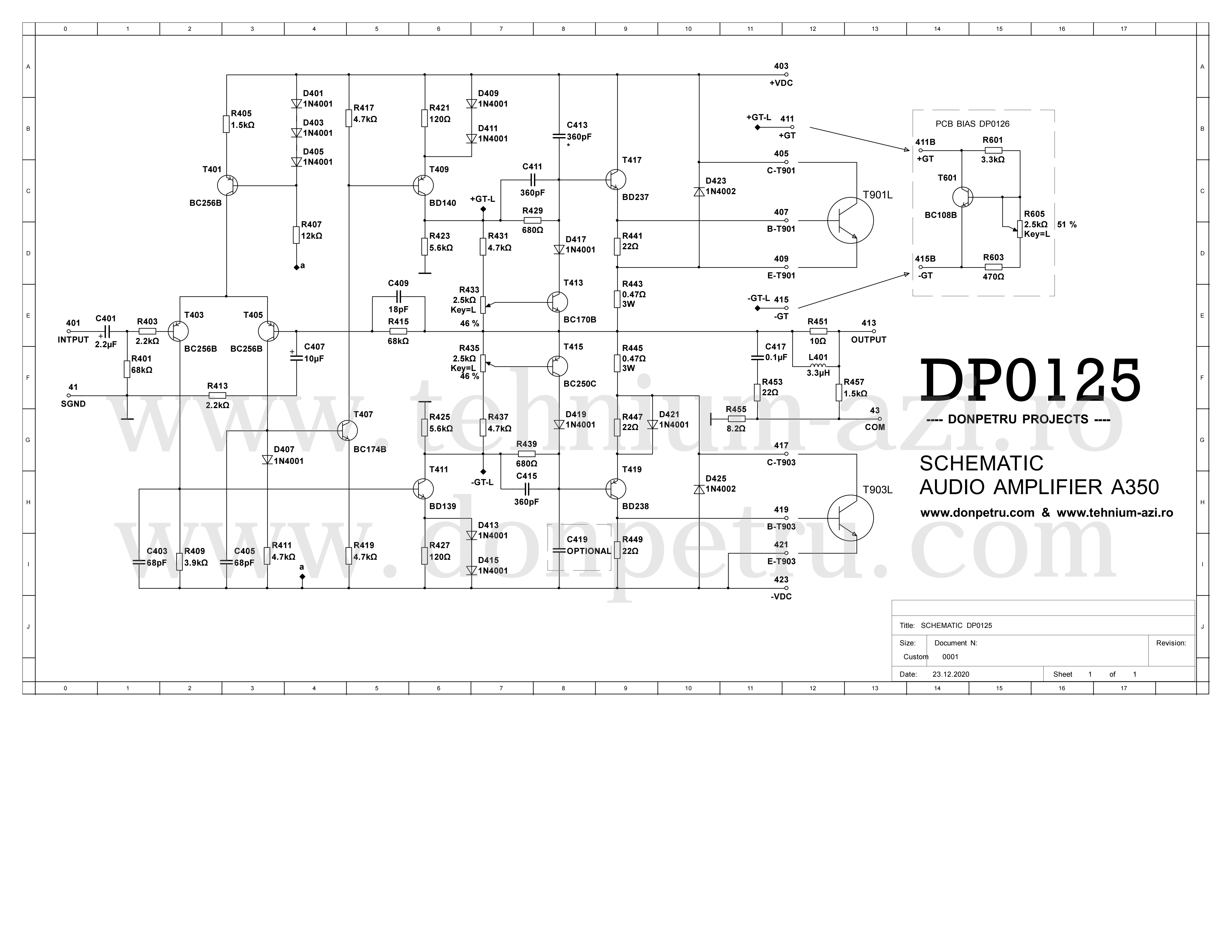

Am putea sa vedem si noi schema finala? Sunt curios cum a fost facuta modificarea de la finali NPN la finalii complementari...merită? In sensul ca e mai usor sa gasesti finali cu acelasi beta si de aceeasi polaritate decat perechi complementare...
