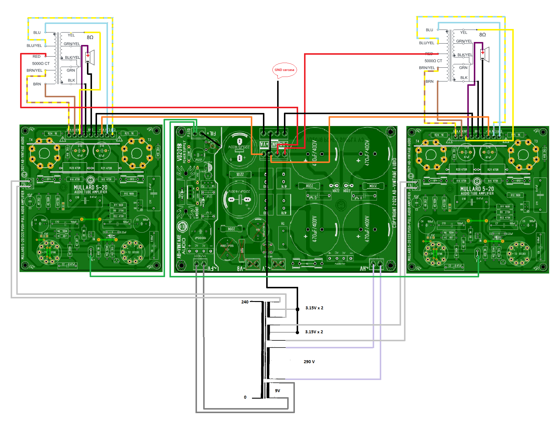

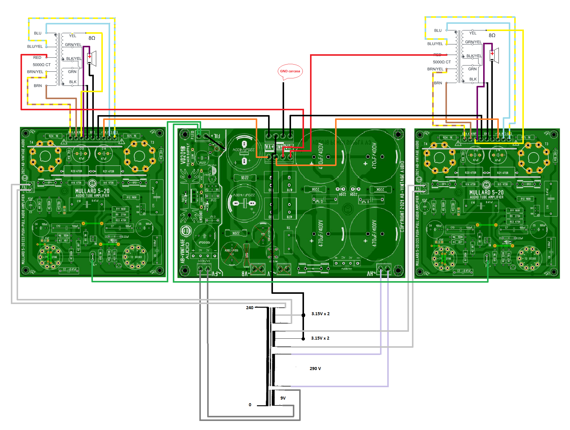

Salut @addybiru,
Am facut legaturile intre placi conform indicatiilor din documentatie.
E ok asa?
format-bmp
7.72 MiB - Vizualizat de 9197 ori
22euu scrie: Mar Feb 01, 2022 10:57 am Salut @addybiru,
E ok asa?
Salut, ulterior convorbirii pe grup, poti sa refaci desenul cu micile corectii ca in rest pare ok; e bine sa fie aici, pentru cei care mai au placile dar inca nu au inceput cu montajul; mersi pentru contributie.

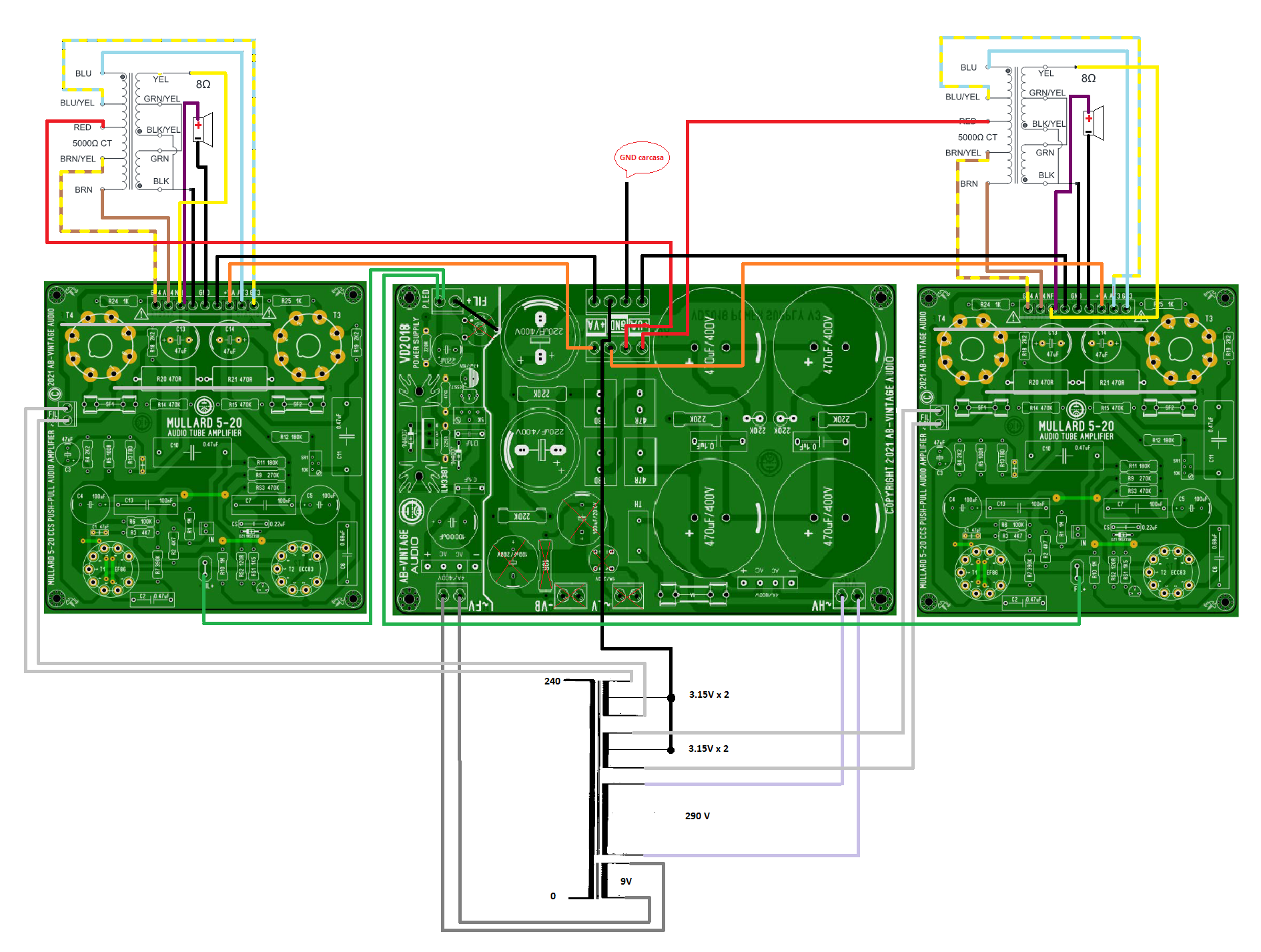

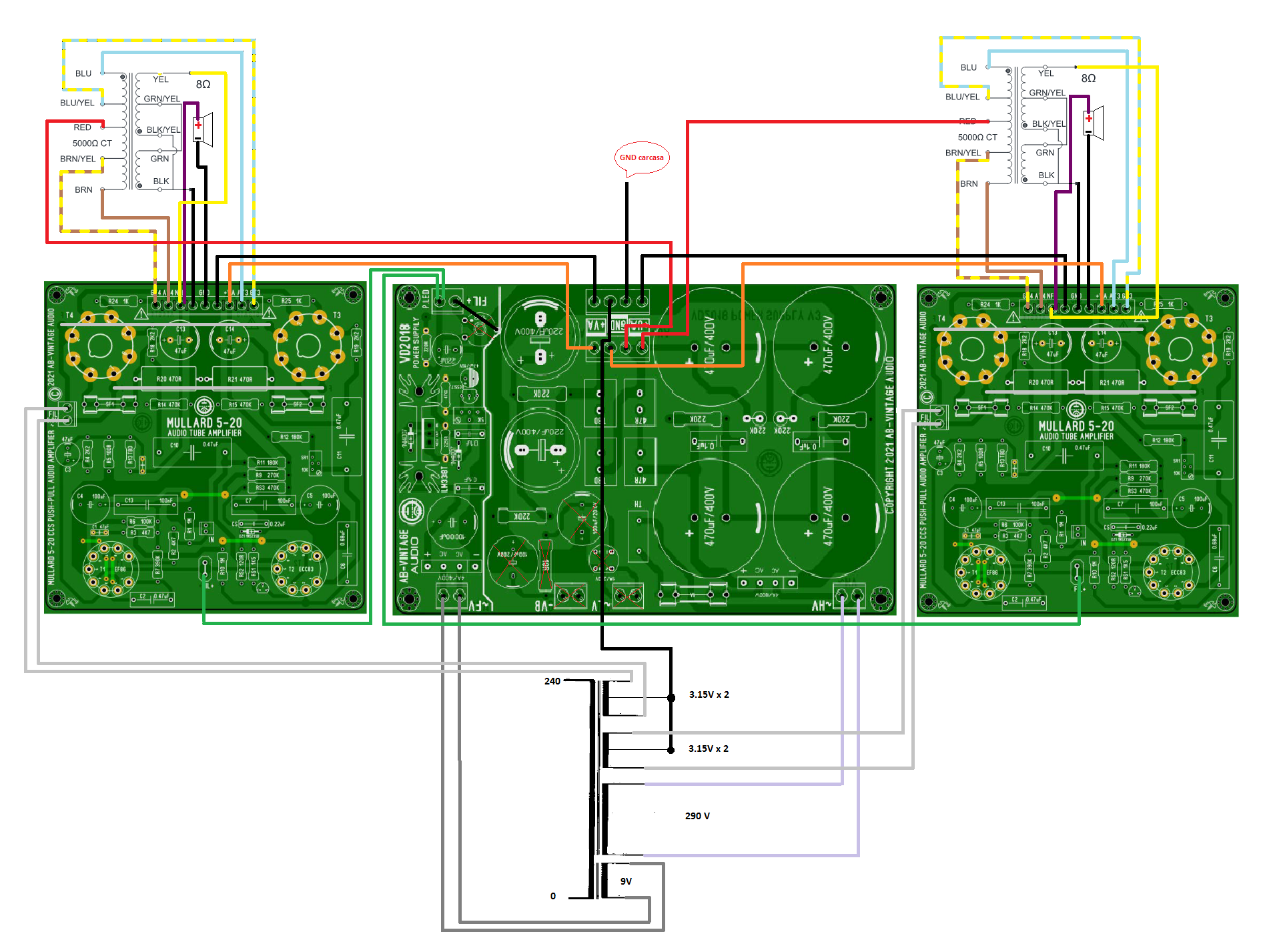

Varianta corectata (AT3 si GT3 de la traful din dreapta erau inversate pe placa).
format-bmp
7.72 MiB - Vizualizat de 9192 ori
