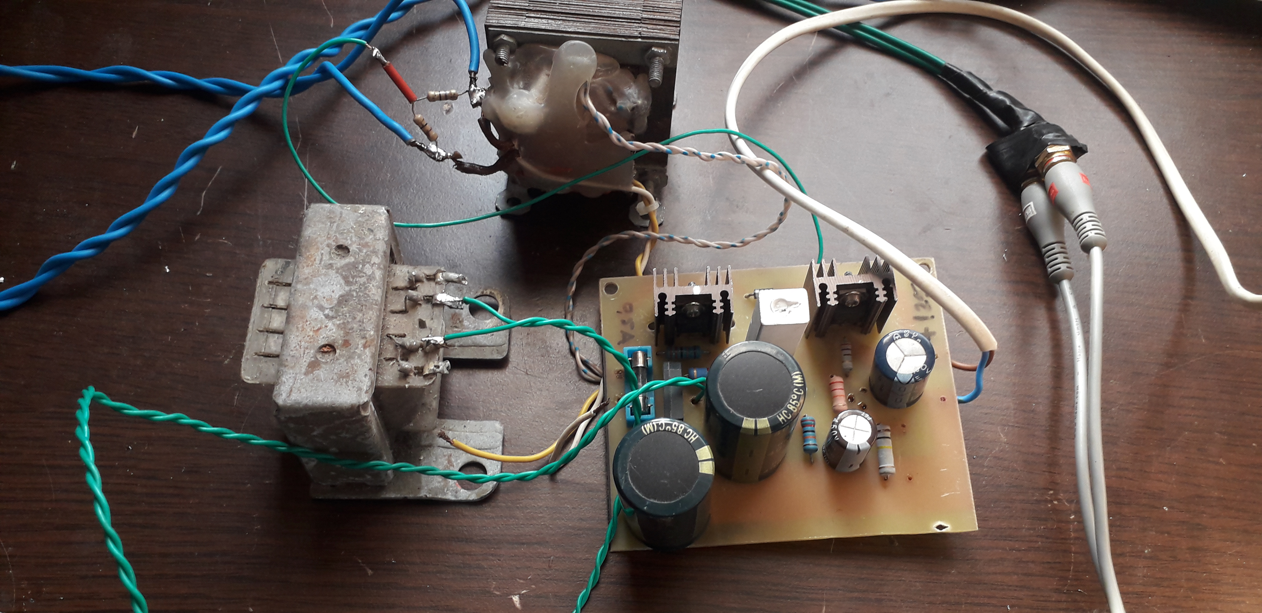

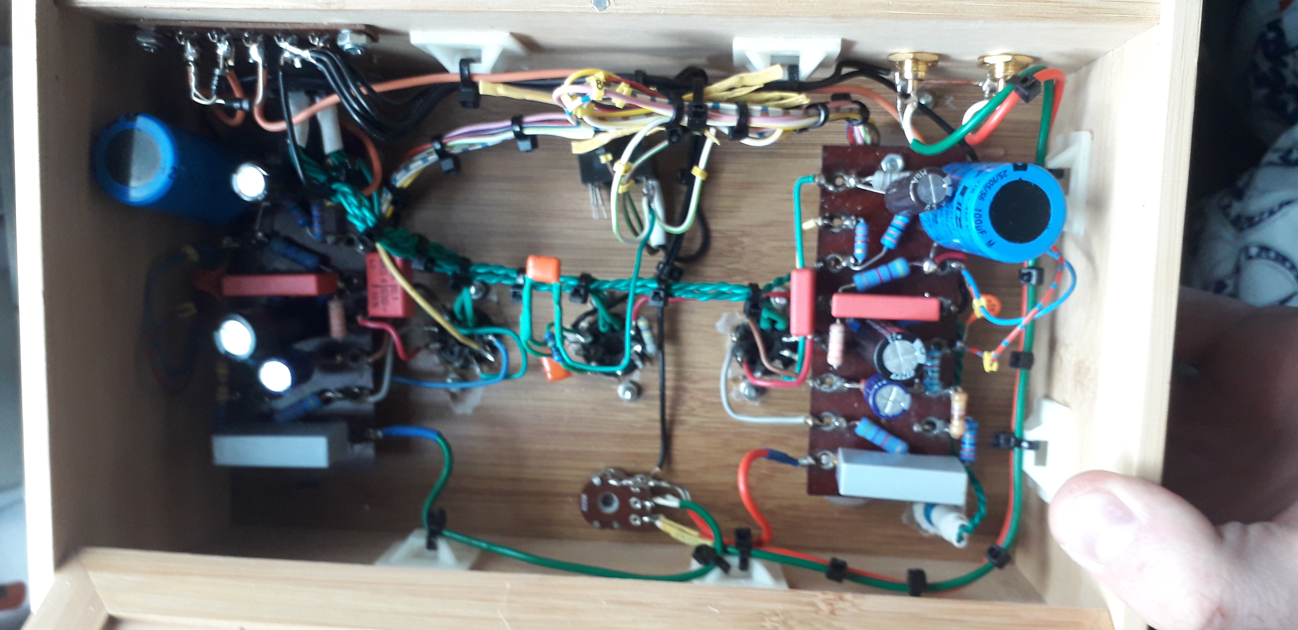

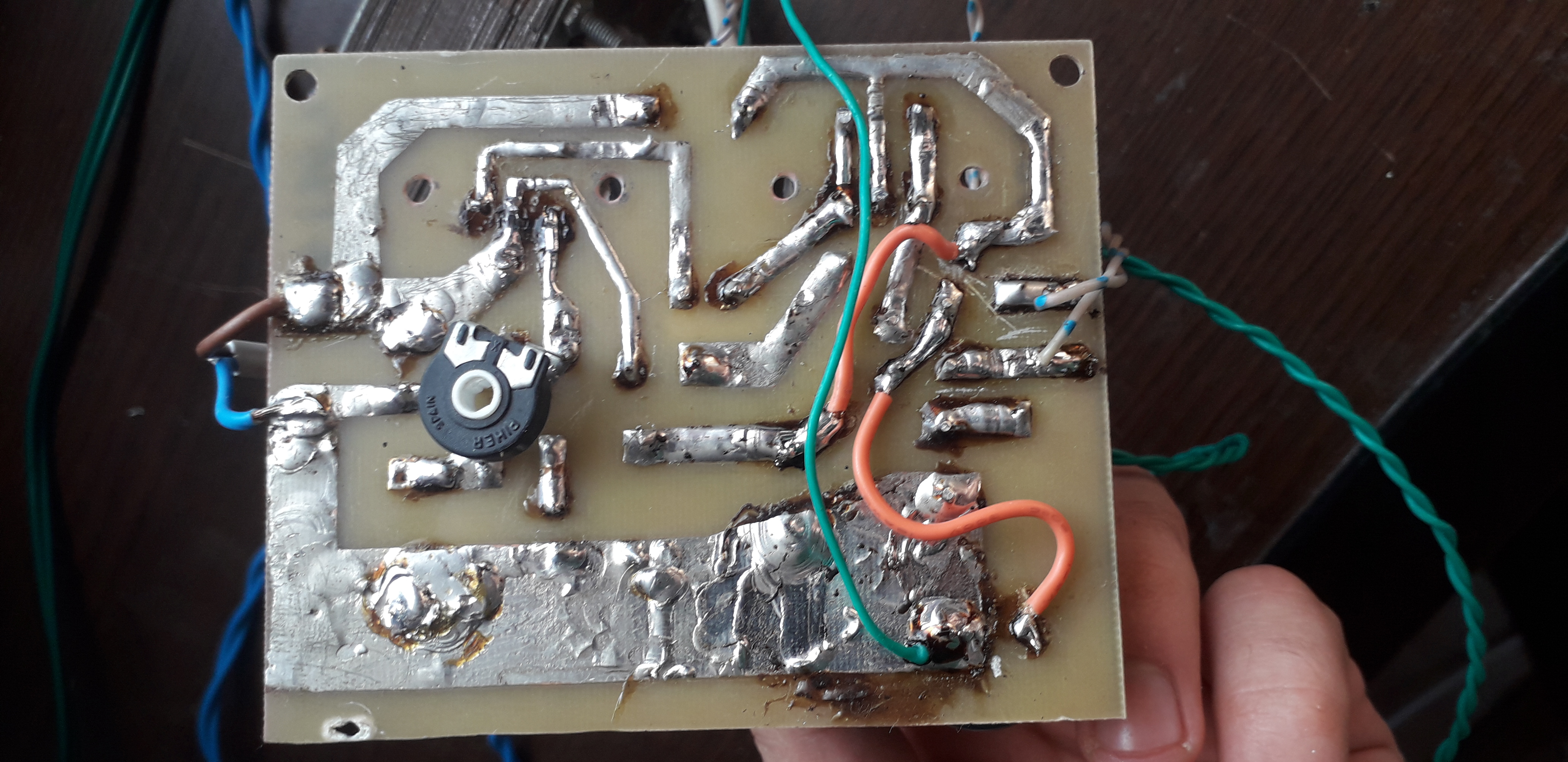

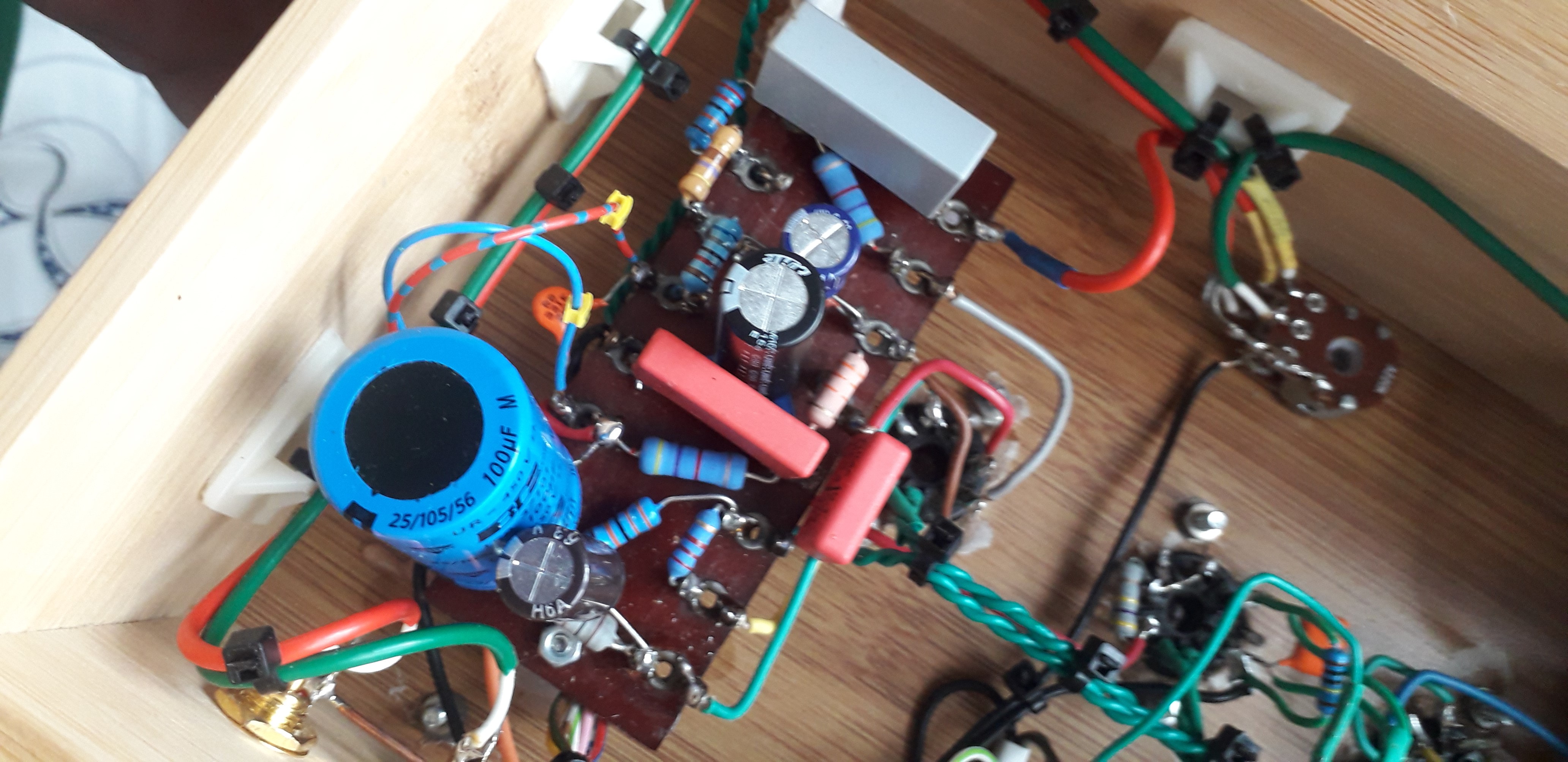

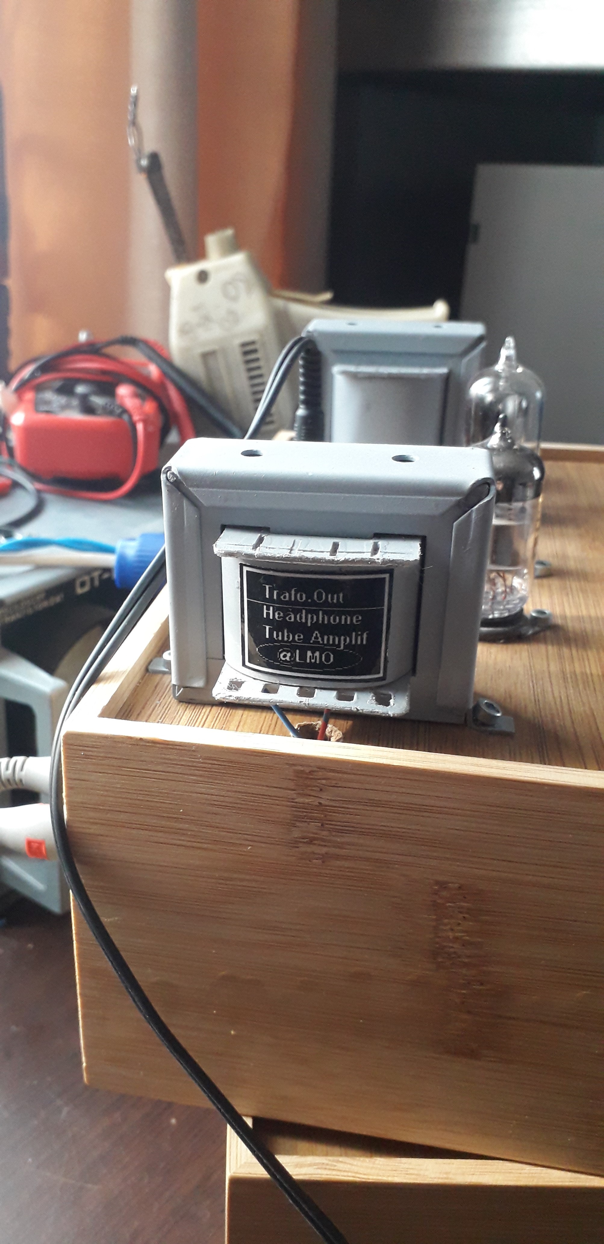

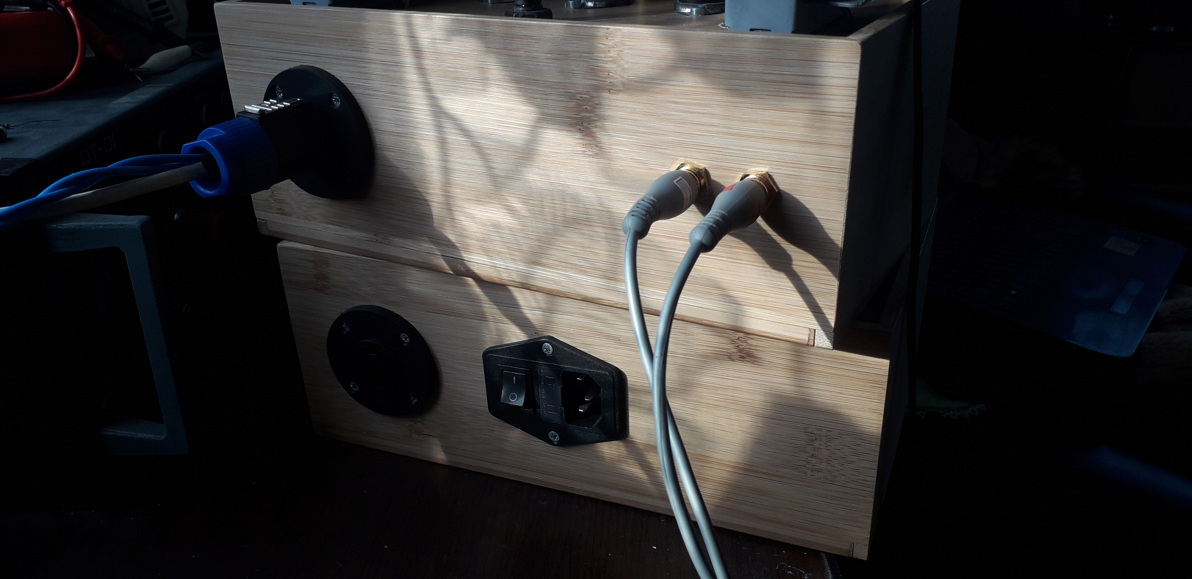

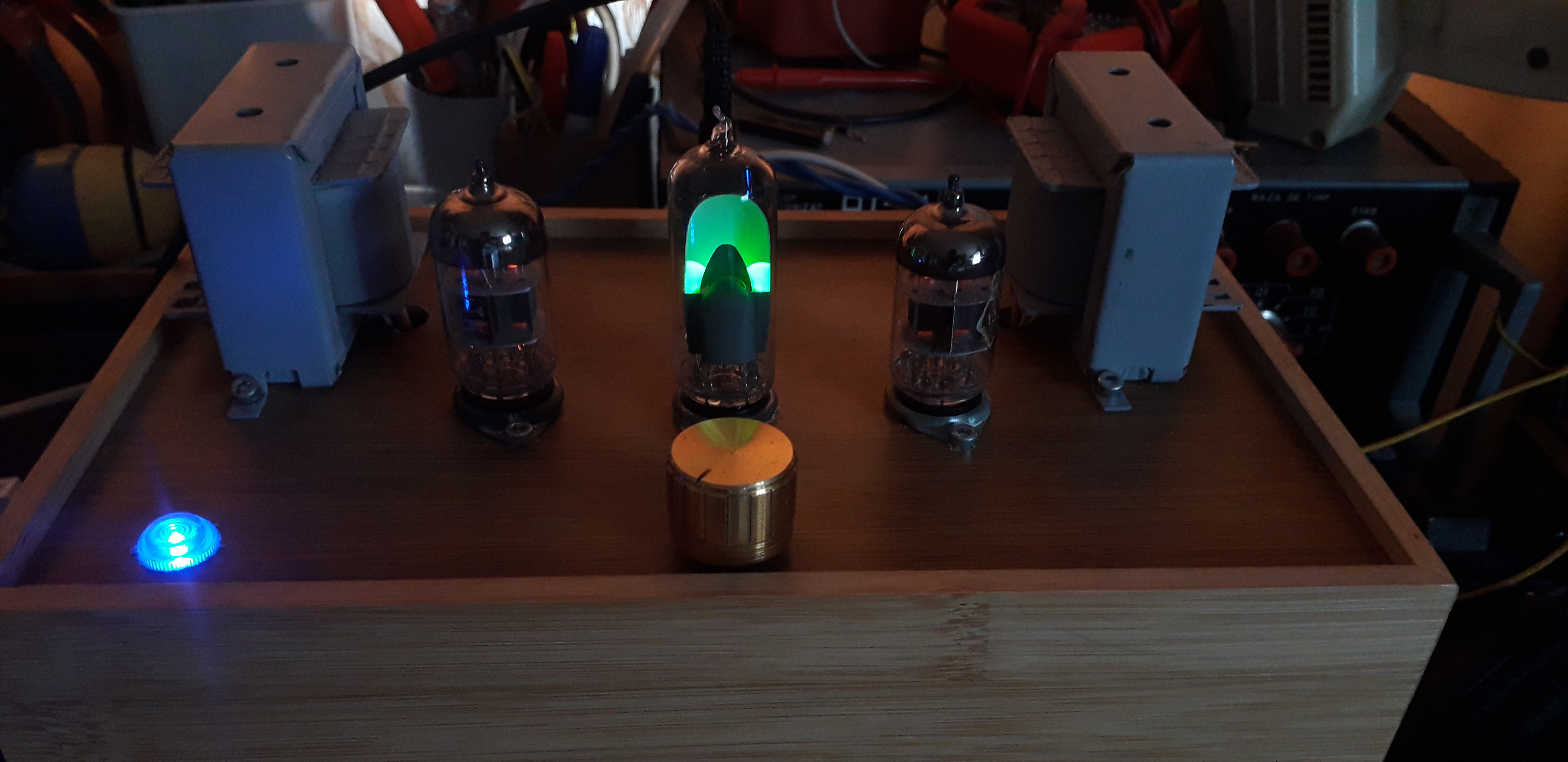

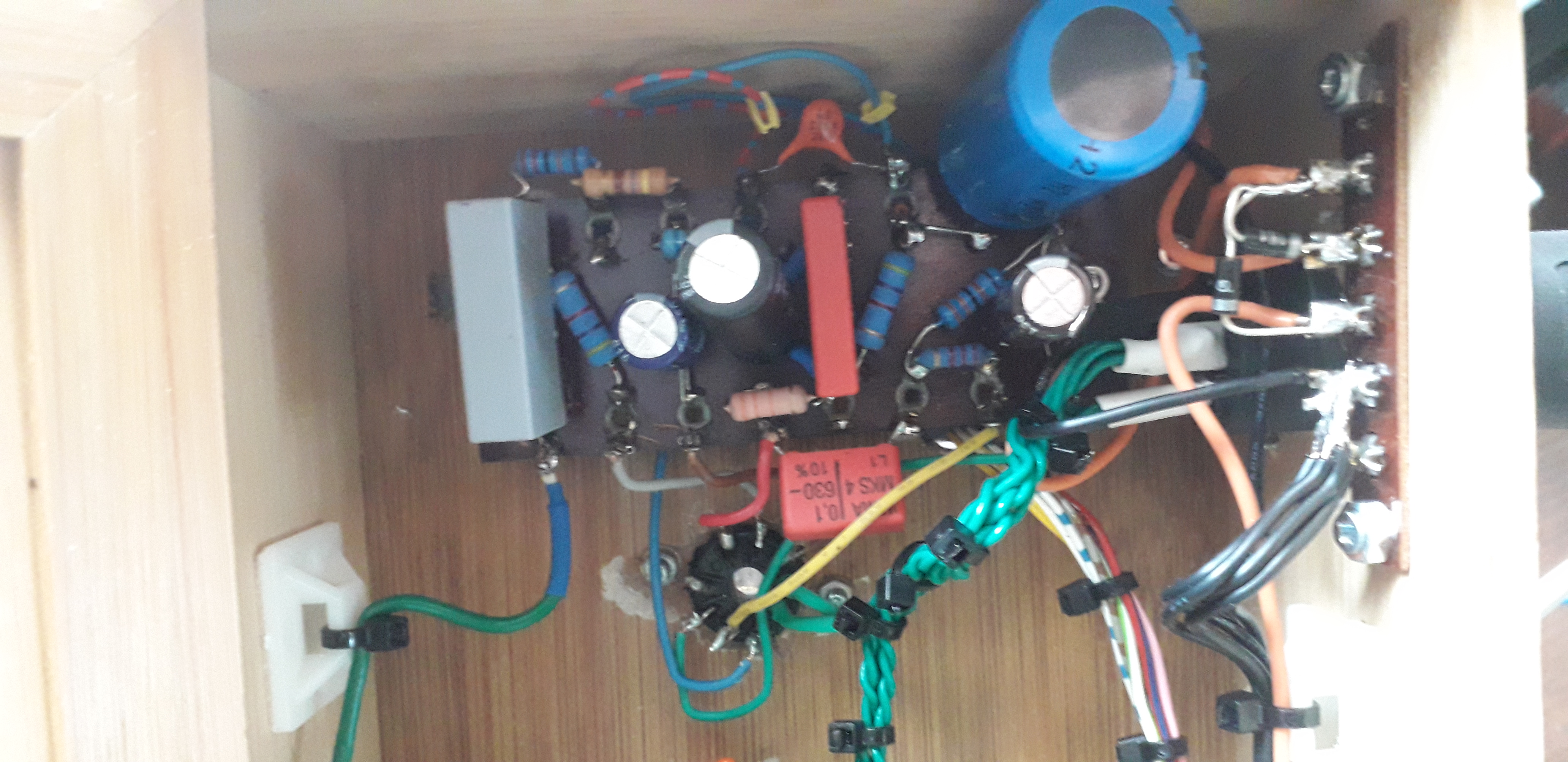

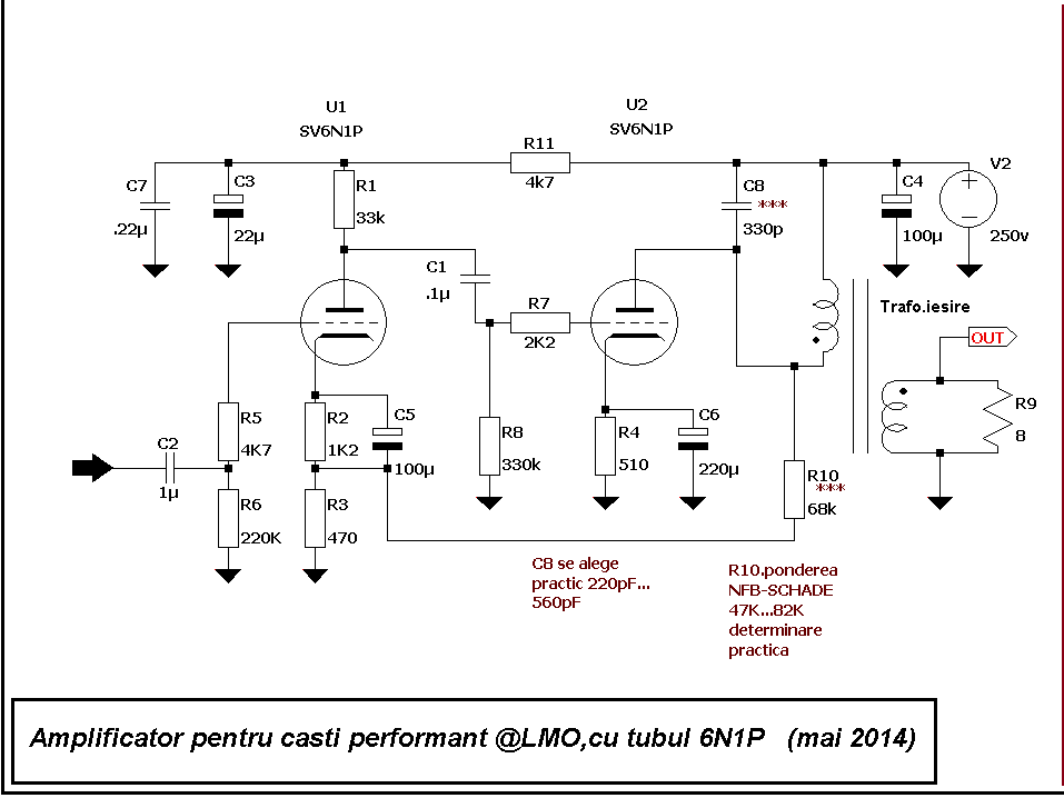

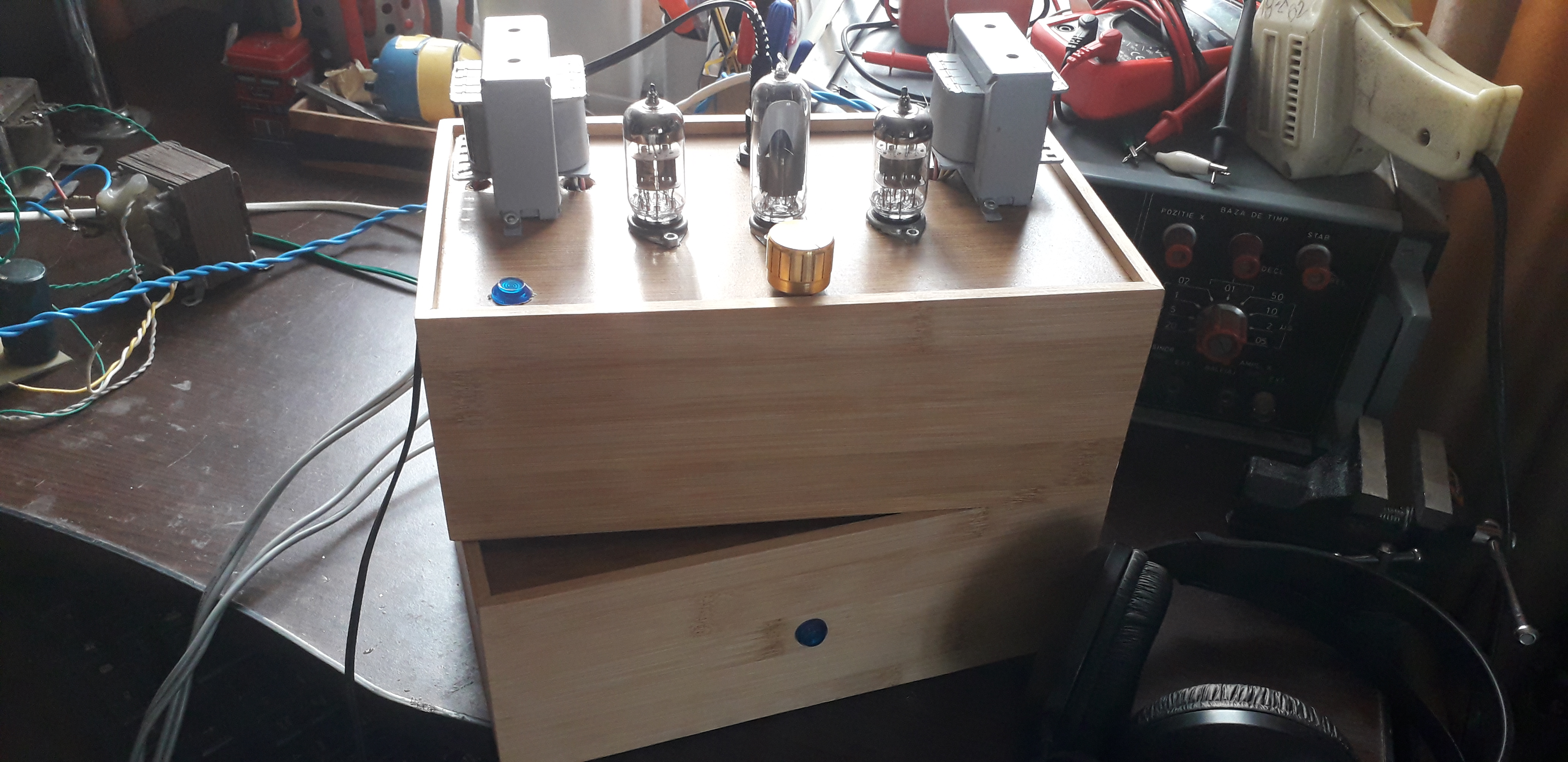

Am realizat acest amplificator de casti cu 6N1P.
Transformatoarele sunt bobinate de domnul Lazaroiu.

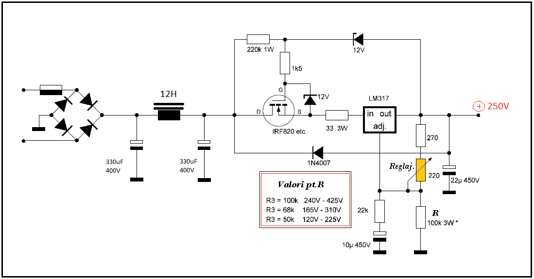

Schema amplificatorului si sursei de alimentare apartin dansului.
La sursa de alimentare am adaugat dupa redresare, un flitru CLC.
Pentru bobina din sursa de alimentare am folosit primarul unui transformator de cadre din vechile TV cu tuburi.
La partea de vu metru cu EM85 trebuie sa mai ma "joc'' putin, momentan semnalul este luat de pe secundarul de 32 ohm, si nu se inchide la volum maxim spotul luminos, o sa incerc sa iau semnalul din anodul triodei din etajul final.

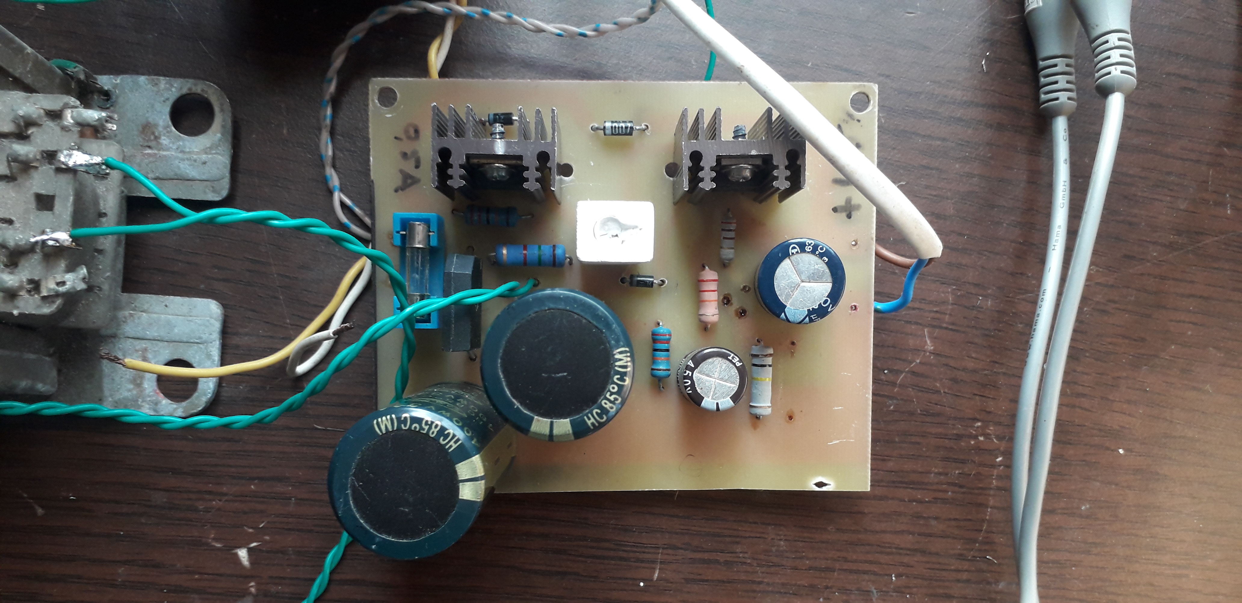

Sursa de alimentare va fi separata, transformatorul de alimentare o sa fie schimbat cu unul toroidal, cel din imagine nu are sufiecienta tensiune pentru secudarul HV.
