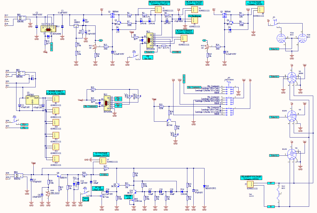

Salutare,
Mai demult am inceput designul la un pcb pentru un tester de lampi, este la baza varianta de la englezi a testerului SUSSEX cu mici modificari, oarecum adaptat pt nevoile mele
Tube Tester Sussex.png (139.12 KiB) Vizualizat de 3176 ori
Atasat este un pdf cu schema la o rezolutie mai buna si o vedere la placa
Cine doreste asi spune opinia este binevenit pentru eventuale imbunatatiri sau posibile greseli ale mele in schema cablaj sau alte chesti constructive.
Se poate face ca un proiect comun si la un momendat putem face si un groupbuy pt placi si chiar componente daca o sa fie persoane doritoare.

O sa fac dar inainte de asta poate mai participa cineva cu putin ajutor la definitivarea proiectului, o verificare ceva pe acolo stiu si eu poate sunt ceva greseli strecurate, o ideie de imbunatatire stiu si eu

DANO scrie: Joi Iun 04, 2020 4:10 pm O sa fac dar inainte de asta poate mai participa cineva cu putin ajutor la definitivarea proiectului, o verificare ceva pe acolo stiu si eu poate sunt ceva greseli strecurate, o ideie de imbunatatire stiu si eu
Ok, ma bag si la testat cand e sa fie, doar sa mai fie inca o pereche de ochi in plus, daca mai gasesti pe cineva si cred ca vei gasi.

de Popa Marius
Schema ar putea fi mai "citeata" daca ar fi descrisa intr-o schema bloc

Popa Marius scrie: Dum Iun 07, 2020 9:26 pm Schema ar putea fi mai "citeata" daca ar fi descrisa intr-o schema bloc
Am încercat sa o desenez cu pixul, sper sa fie ok și sa se înțeleagă ideia. Acuma desenând am observat ca am făcut unele mici greșeli pe acolo

de Olimpiu
Foarte corect,mai intati trebuie definita o schema bloc si apoi analizat pe module cu toate ca nu vad ceva extrem de complicat insa ,sa-mi fie iertat,desenele facut in zilele noastre,la cele digitale ma refer,parca nu fac altceva decat sa complice inutil o schema,din punctul meu de vedere!

Când se dorește sa se proiecteze o placa care în final sa fie cât mai practic și mai simplu de conectat trebuie pus totul în schema finală, în schițe pot fi foarte simple. De exemplu gnd în schiță ai în 10 locuri și pe placa trebuie sa il conectezi extern în 5locuri și trebuie puși conectori, pe când într-o schiță nu apare nici un conector. Asta e o ideie doar, luați-o ca atare.
Legat de topic dacă nu se înțelege din ce e în schema și schiță nu știu ce pot sa va mai desenez pt a înțelege cum se fac câteva masuratori.

de Popa Marius
Acest tester proiectat de Steve Bench se aseamana intrucatva cu Sussex si atunci cand l-am construit a trebuit sa imi fac schema bloc fiindca desenul schemei originale mi sa parut foarte greoi, simplificat am putut sa reproiectez testerul cu cateva mici diferente
