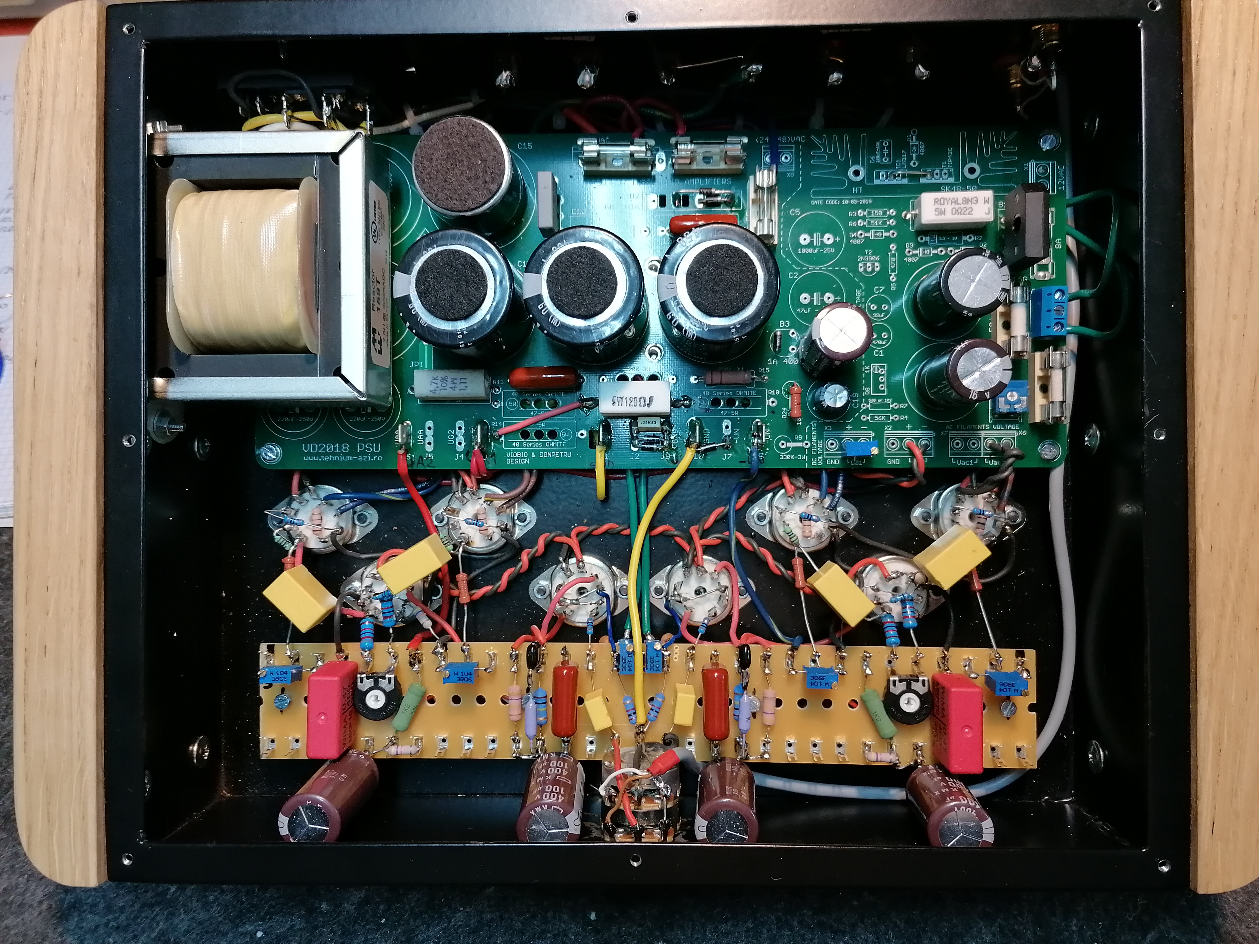

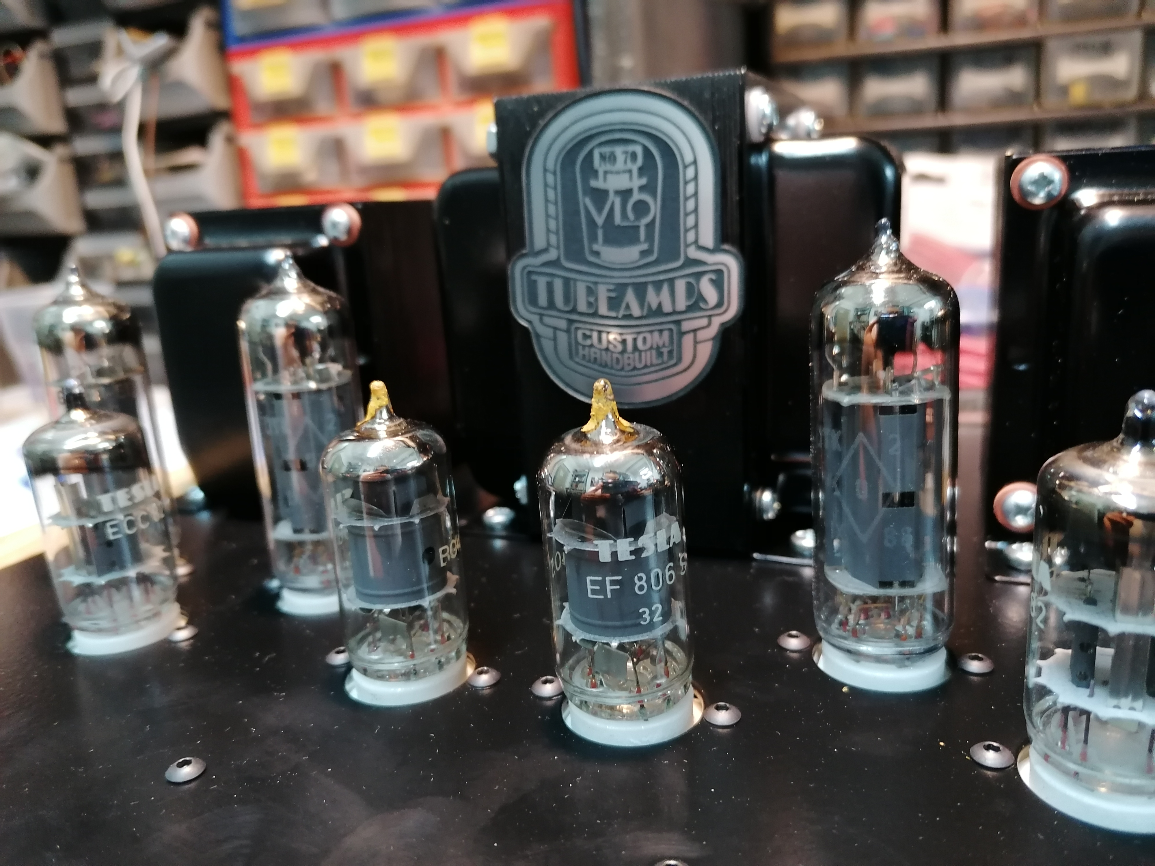

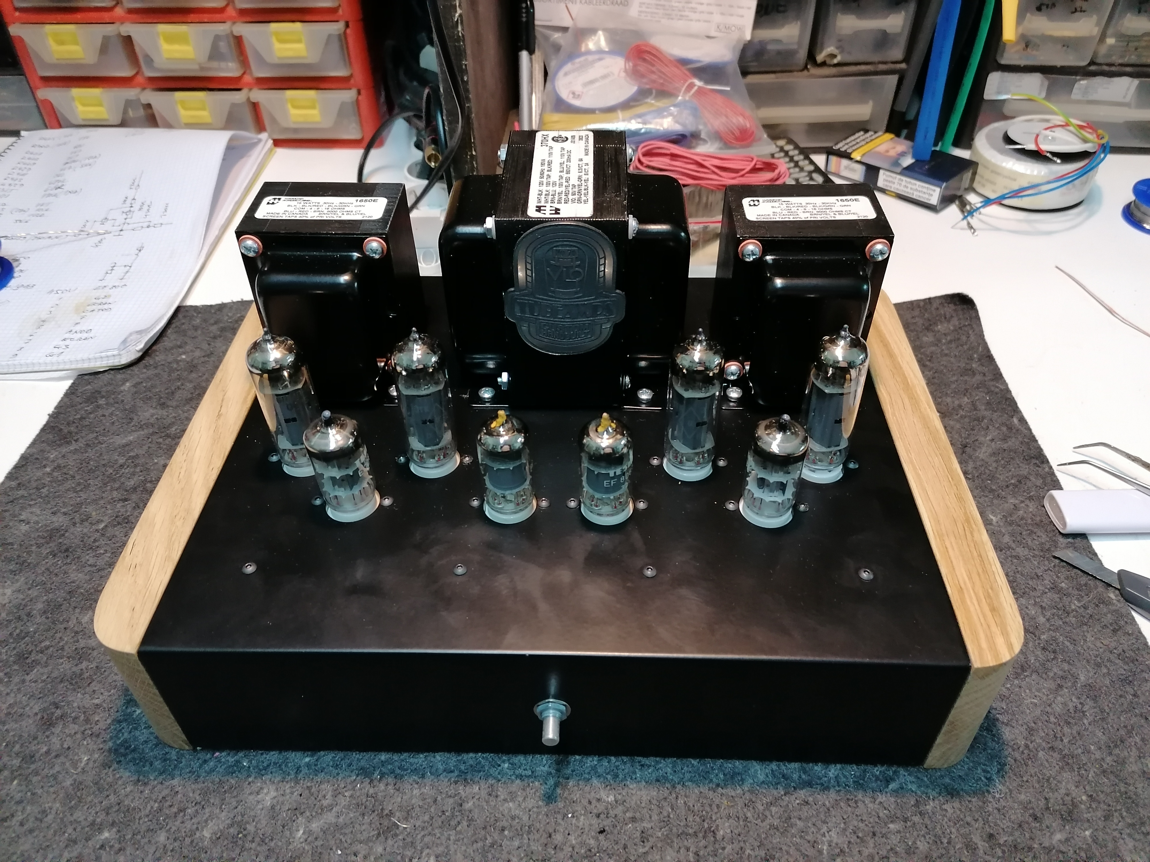

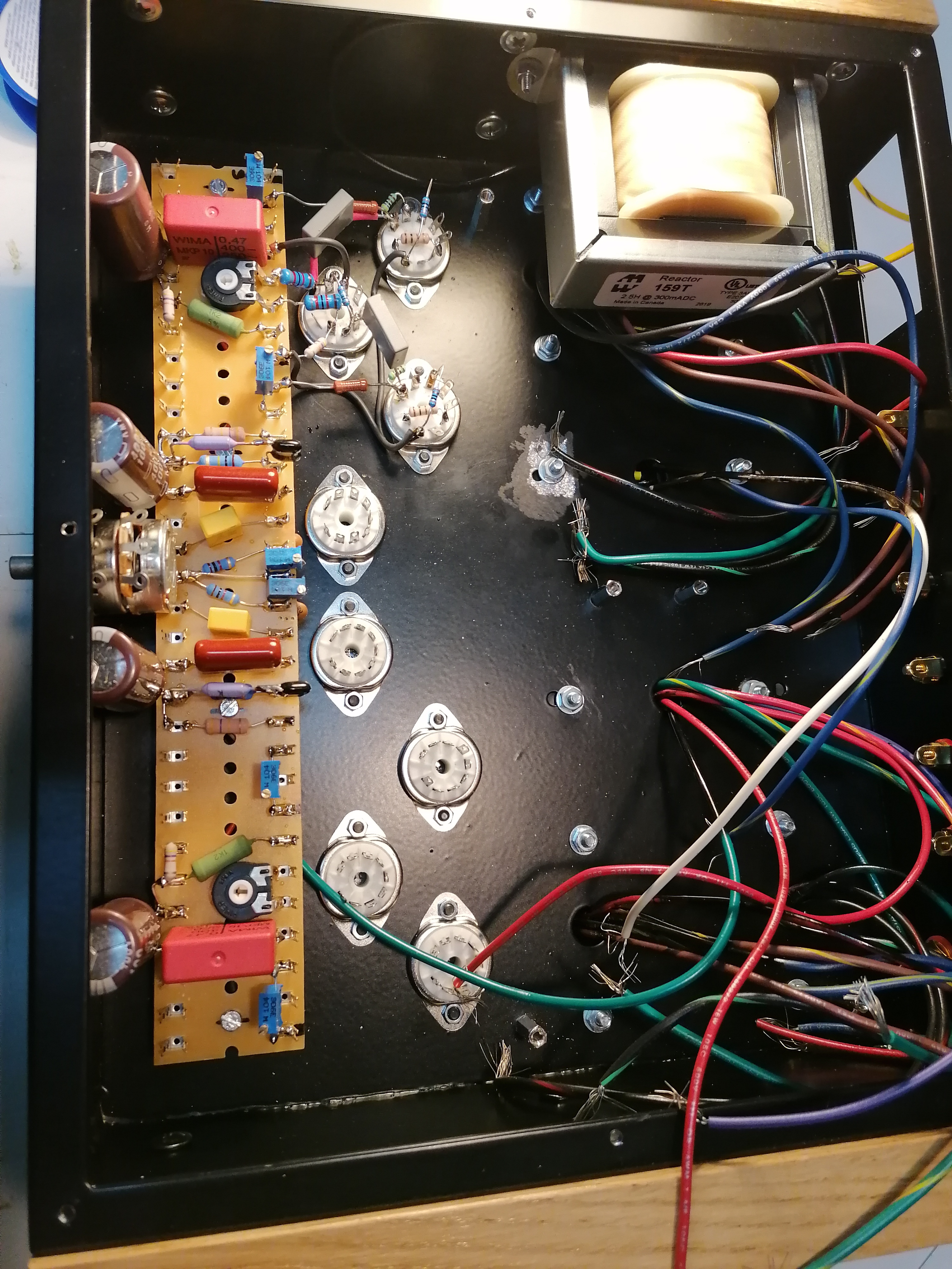

Mai fac un micuț cu :
4X6P14P-EV
2XECC83 Tesla
2XEF806S Tesla
Va fi clasă AB cu negativare fixă
https://postimg.cc/gallery/86yc9kd

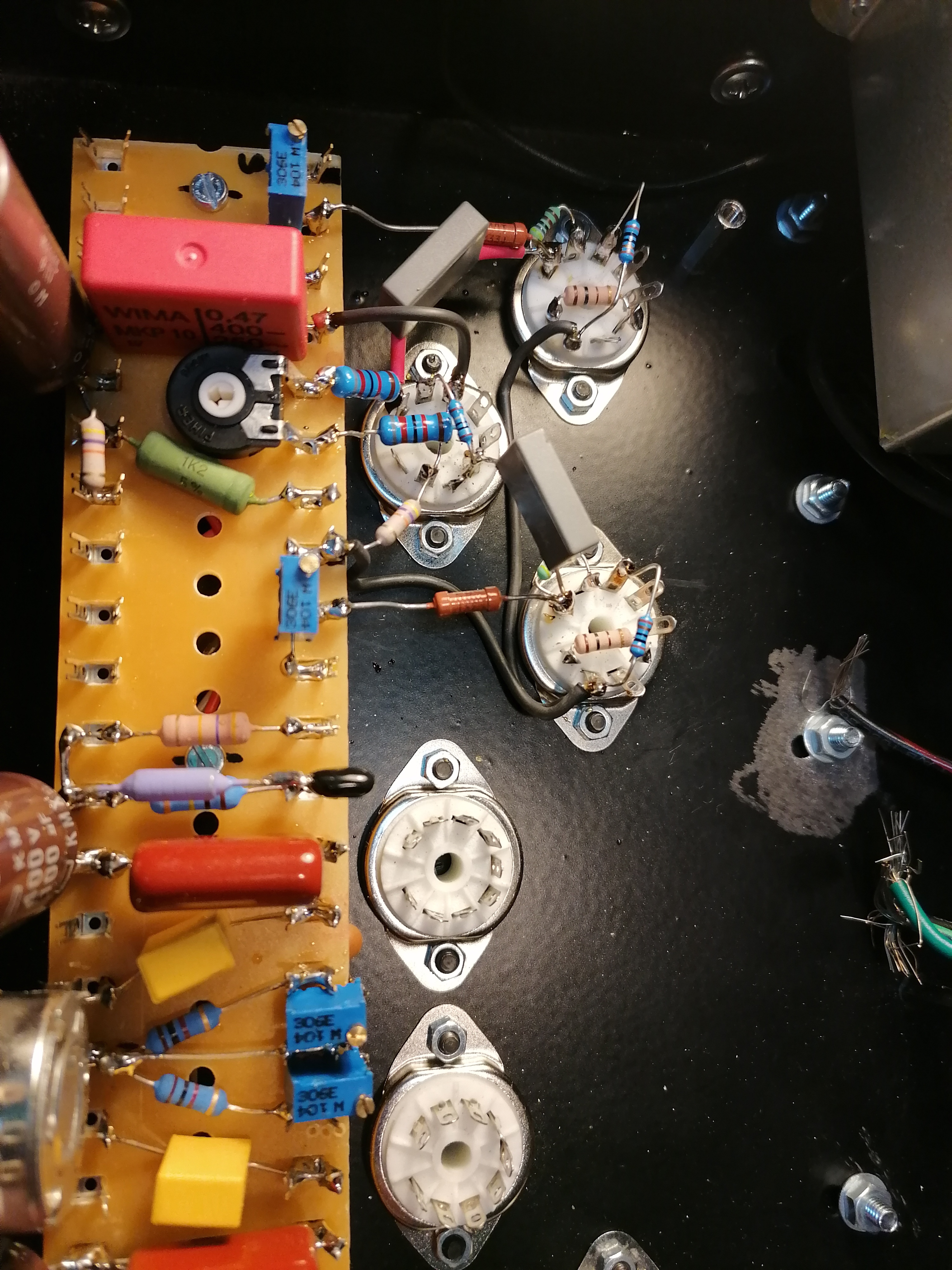

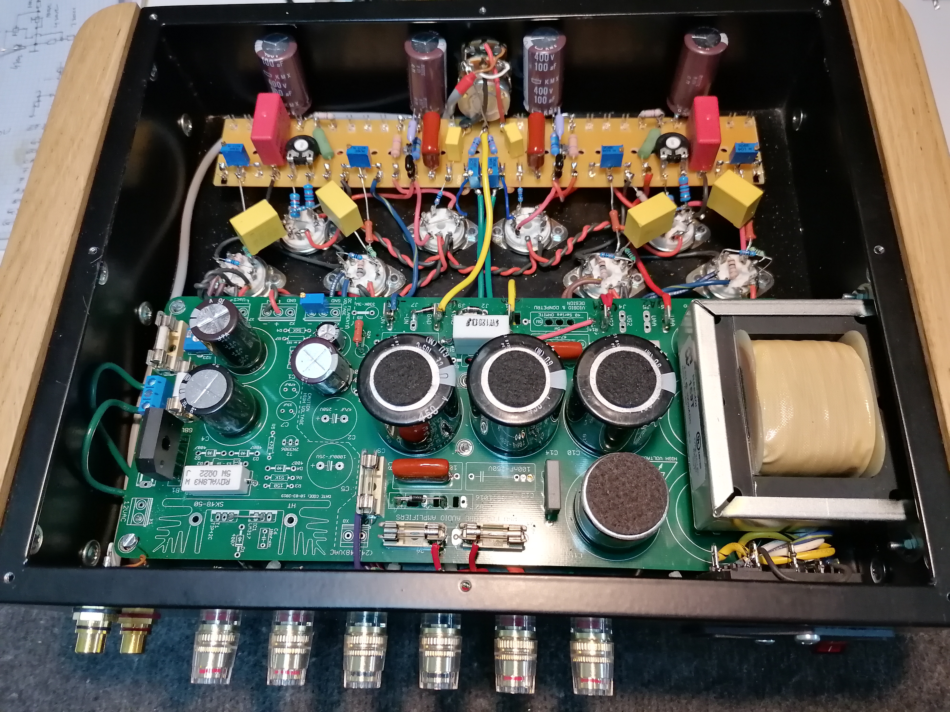

Un alt micuț
- IMG_20201117_164206.jpg (2.99 MiB) Vizualizat de 3247 ori
- IMG_20201117_164202.jpg (3.28 MiB) Vizualizat de 3247 ori
- addybiru (Mar Noi 17, 2020 6:48 pm)

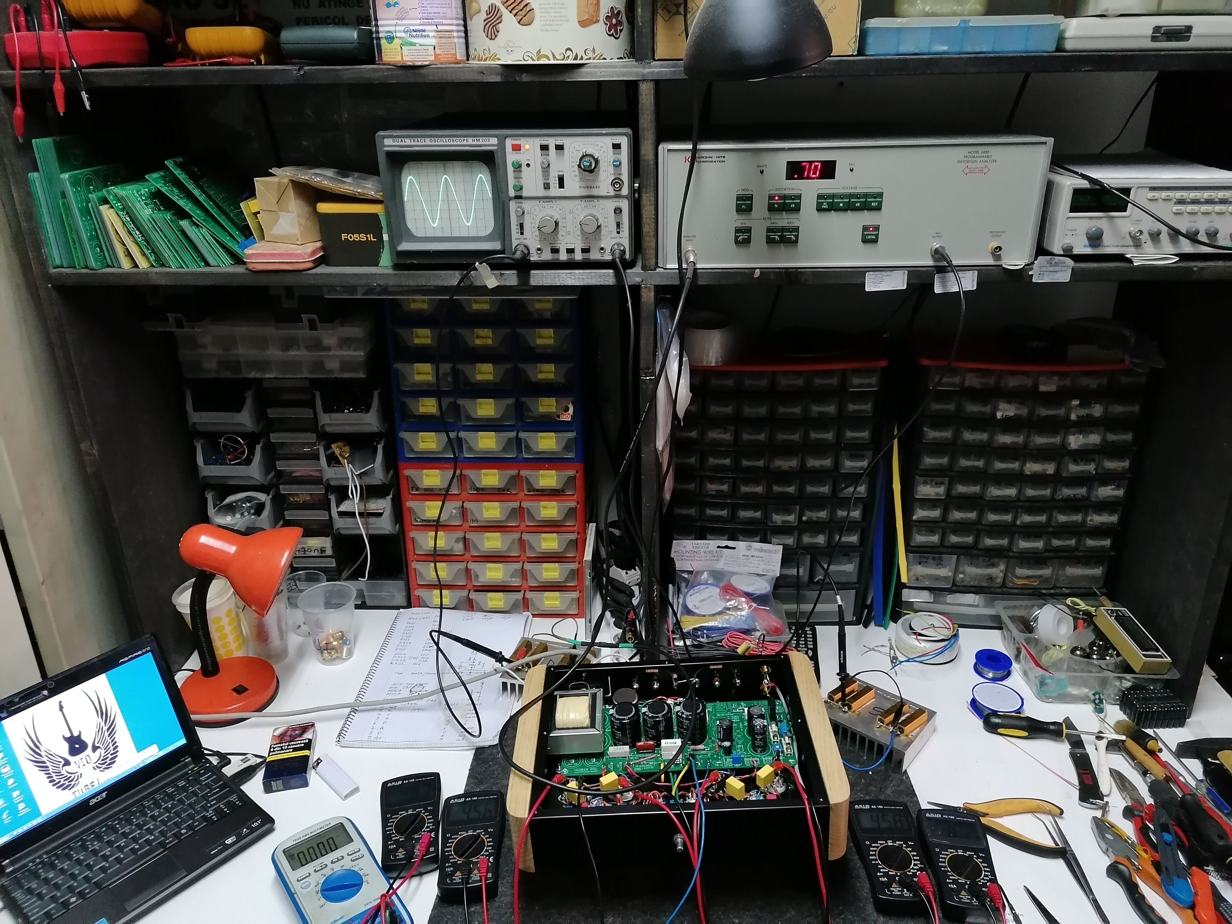

Azi fac reglajele.
- IMG_20201125_155825.jpg (3.83 MiB) Vizualizat de 3205 ori
- IMG_20201125_155750.jpg (2.96 MiB) Vizualizat de 3205 ori
- IMG_20201125_155803.jpg (2.48 MiB) Vizualizat de 3205 ori
- IMG_20201125_155725.jpg (3.69 MiB) Vizualizat de 3205 ori

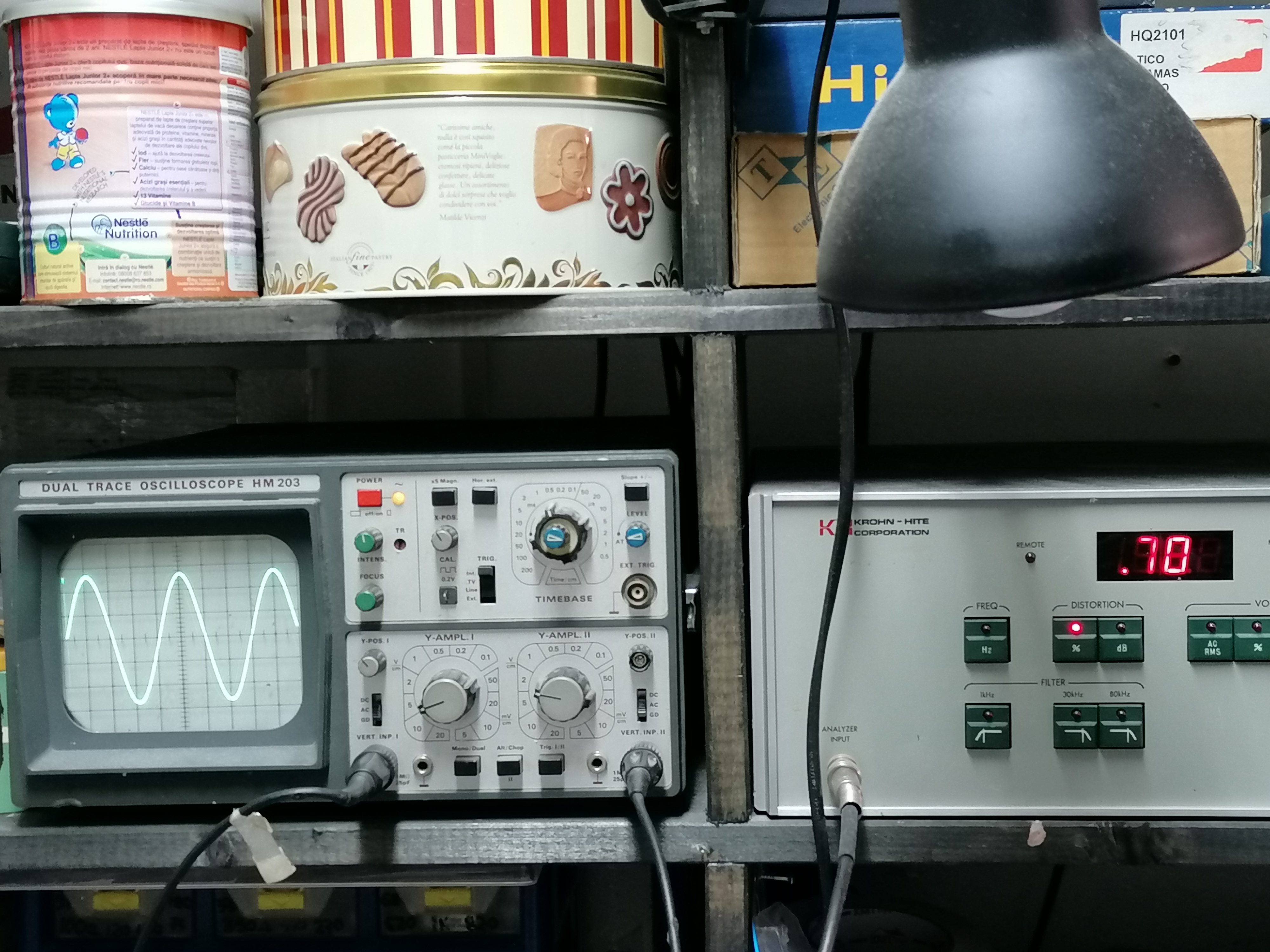

15w pe canal, sinus nelimitat, măsurați la 1000hz, sarcină 8 ohmi
THD 0,7% la puterea maximă de 15w 8 ohmi, 1000hz.
- IMG_20201126_114910.jpg (3.22 MiB) Vizualizat de 3192 ori
- IMG_20201126_114849.jpg (2.38 MiB) Vizualizat de 3192 ori
- IMG_20201126_114802.jpg (2.37 MiB) Vizualizat de 3192 ori
- IMG_20201126_114757.jpg (2.81 MiB) Vizualizat de 3192 ori
https://postimg.cc/gallery/ZT7d6gB/726e1177addybiru scrie: Joi Noi 26, 2020 8:32 am Fain, nimic de zis, poti sa atasezi si o schema? Mai mult ca info, sa o avem aici, mersi.

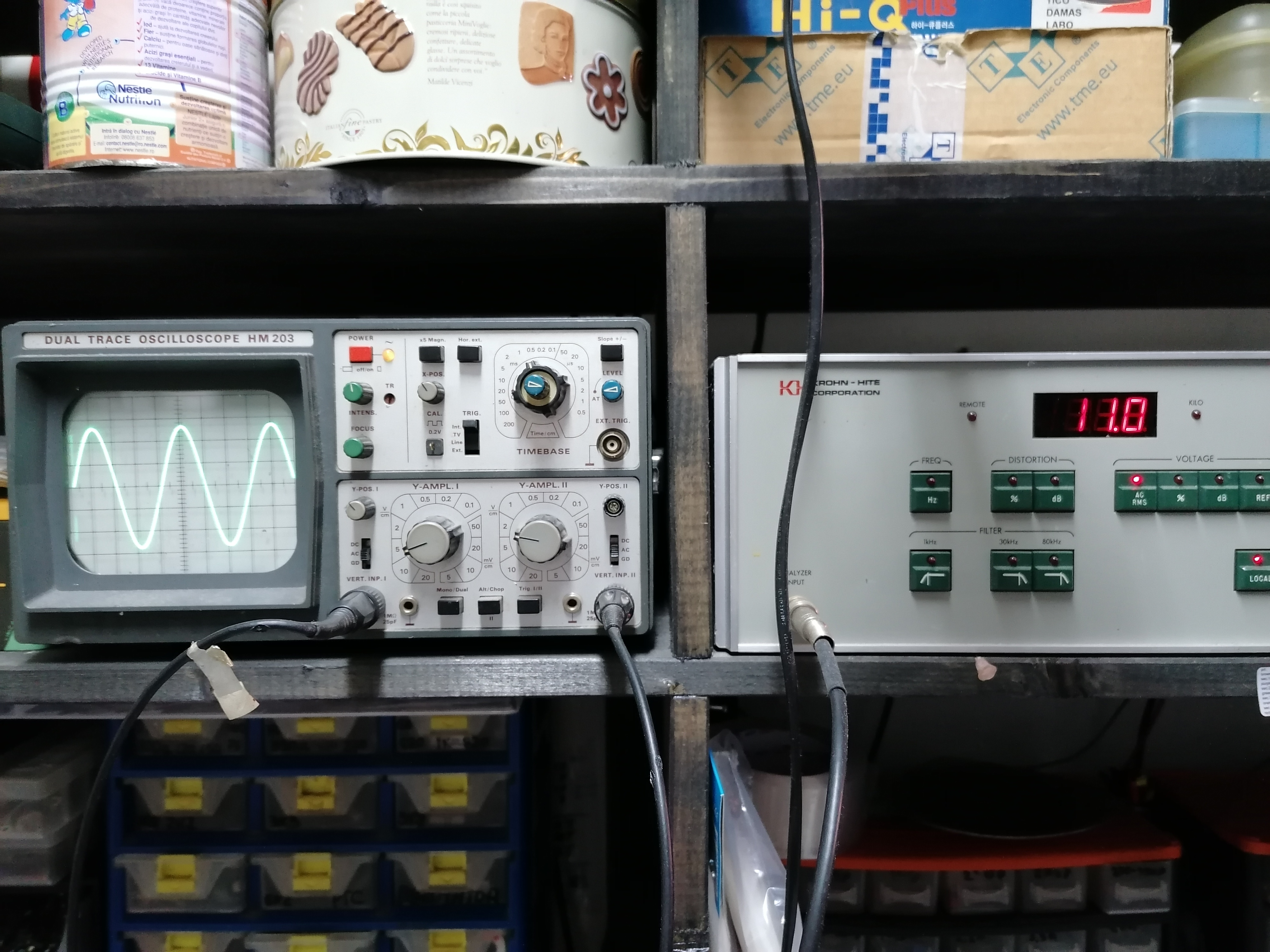

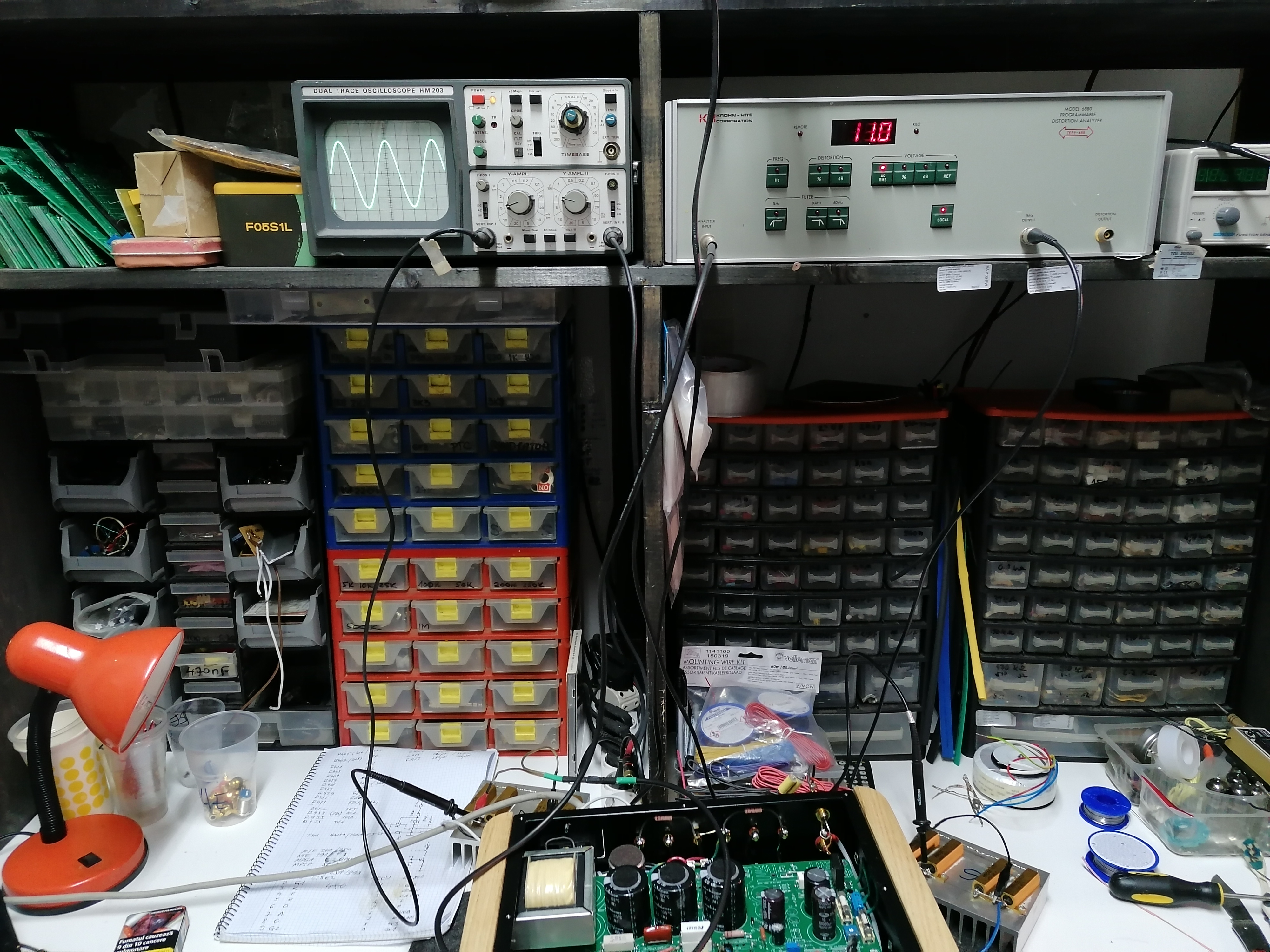

Osciloscopul arata vreo 28Vpp care sunt vreo 9.89Vrm care pe o sarcina de 8ohmi sunt 12.2w
Iar tensiunea aratătat de thd metru 11Vrms(15w) care Vpp ar fi vreo 31.1Vpp și se vede clar pe osciloscop ca nu ai 31.1Vpp acolo, care ii treaba? Nu înțeleg eu bine ce se întâmplă sau aparatele alea sunt cam decalibrate? Cel puțin unu dintre ele, dar daca am greșit interpretarea îmi cer scuze nu a fost cu intenție
Osciloscopul îl folosesc doar pentru vizualizarea formei semnalului, practic mă interesează doar forma sinusului, măsurătoarea în AC RMS o fac cu distorsiometrul.
Mai am un osciloscop Velleman care arată și valoarea RMS a tensiunii pe sarcină, dar îl folosesc rar, pentru că are afișajul mic și definiție proastă.
Cu un osciloscop analogic te păcălești când vizualizezi mărimea semnalului pe ecran, te poate fura la ochi cu câțiva volți buni, de asta măsurătorile de laborator se fac cu osciloscop și voltmetru de curent alternativ cuplat pe sarcină.
Acum a apărut calea mai simplă, există osciloscope digitale care măsoară și tensiunea alternativă RMS, pot să îmi cumpăr mâine unu dar nu îmi plac din anumite motive, unele le știu cei care încă mai folosesc osciloscope analogice, prefer să dau banii pe cartușe pentru vânătoare sau o lansetă nouă de feeder.
