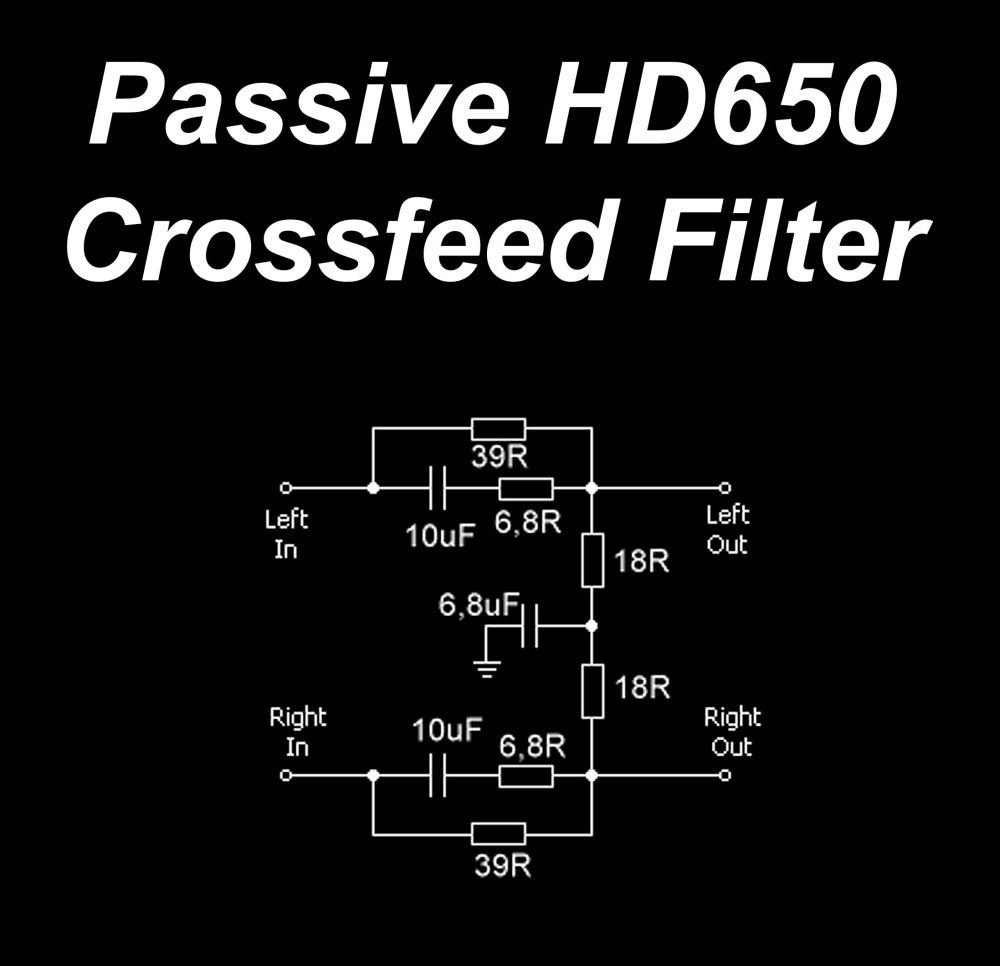

In urma citirii lor, am realizat acest montaj, conectat intre amplificatorul de casti si HD650. La casti de impedanta mica nu are efect, valorile sunt calculate pt. aceste casti in particular:

UN al doilea montaj pe care l-am construit, tot pasiv, e filtrul Ohman, dar eu am inlocuit rezistorul de 10k cu un semireglabil, pt. a putea ajusta si diafonia. Asta e un montaj care merge pus la intrarea amplificatorului, pt. a experimenta crossfeed si cu alte tipuri de casti, solutia de mai sus merge excelent cu HD650 si eu am mai folosit acolo si Beyerdynamic DT880 de 250 de ohmi, dar castile de 32 de ohmi anuleaza efectul acelui crossfeed si in plus mai scade si volumul.
Stiu ca nici Ohman nu e o solutie perfecta, dar deocamdata am pus in standby proiectul pt. ca am gasit satisfacatoare solutia software si pe cea pasiva de impedanta joasa.
Probabil un DSP dedicat ar fi solutia perfecta, dar nu ma pricep la asa ceva si am oarece retinere la prea multe filtre digitale in calea semnalului.
- Ohman Crossfeed.gif (2.19 KiB) Vizualizat de 5473 ori
