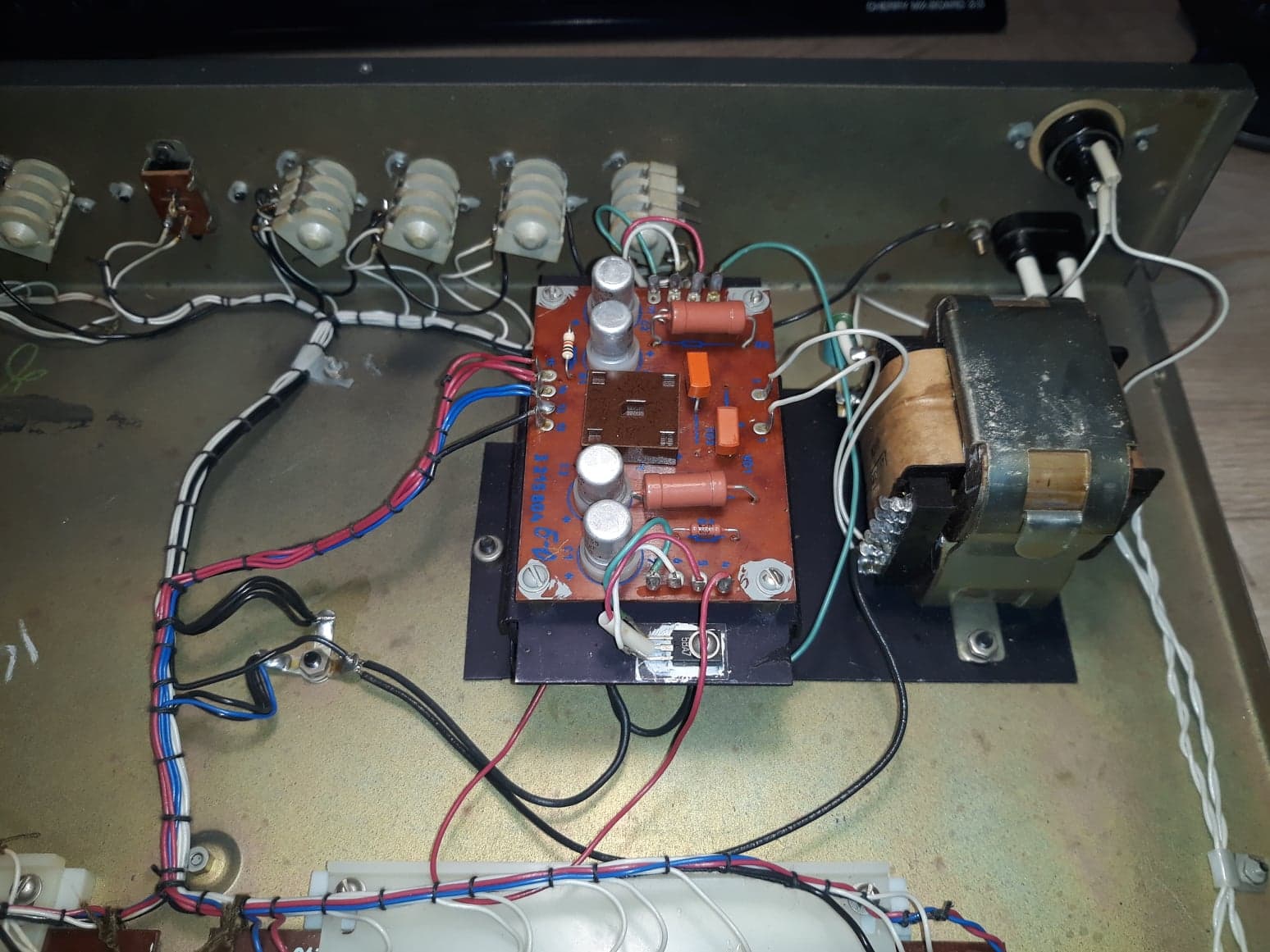

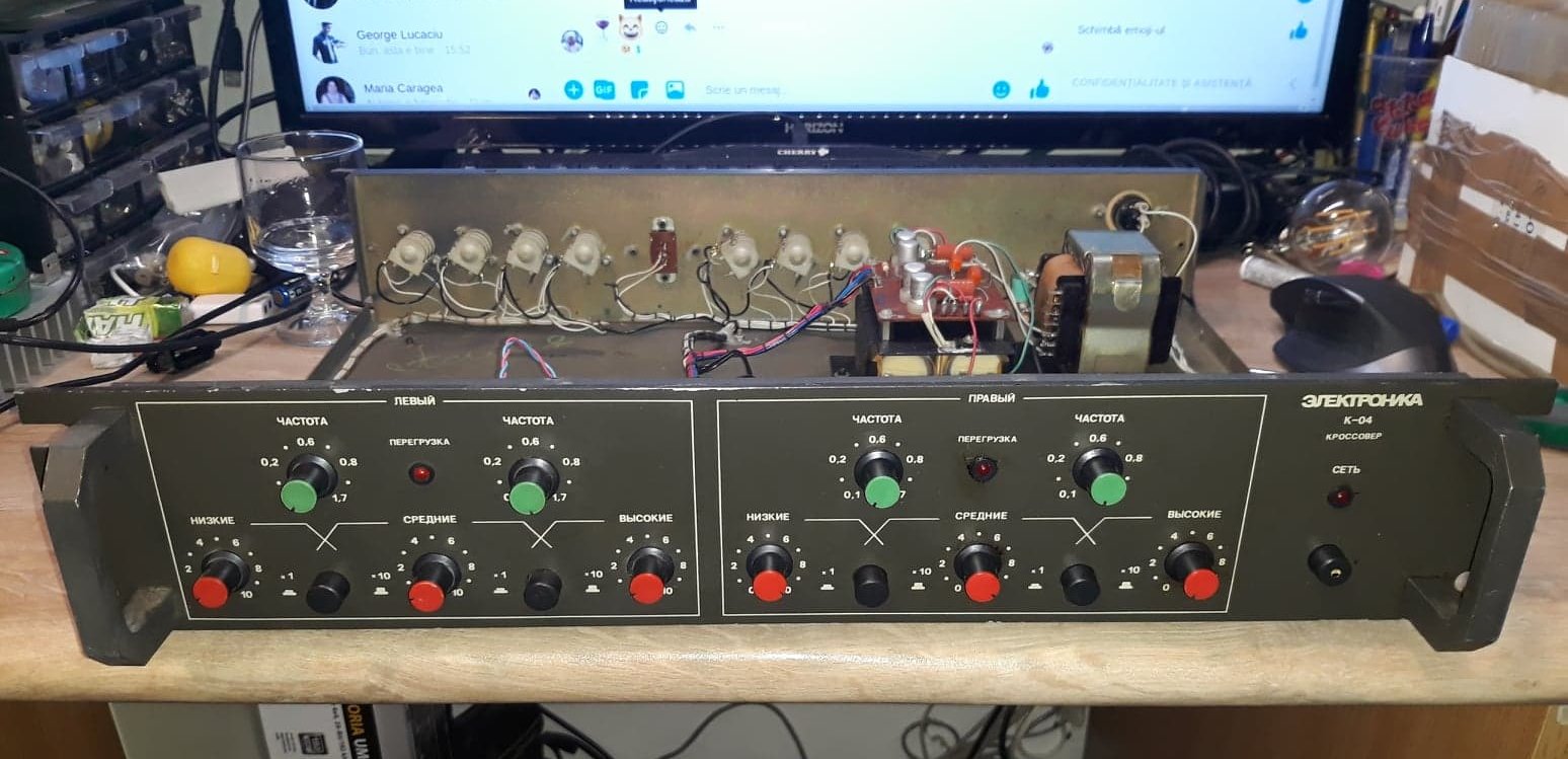

Aveam nevoie de o sursa dubla stabilizata, fara pretentii si am gasit una in acest crossover, achizitionat mai mult pt. carcasa solida, cu manere.

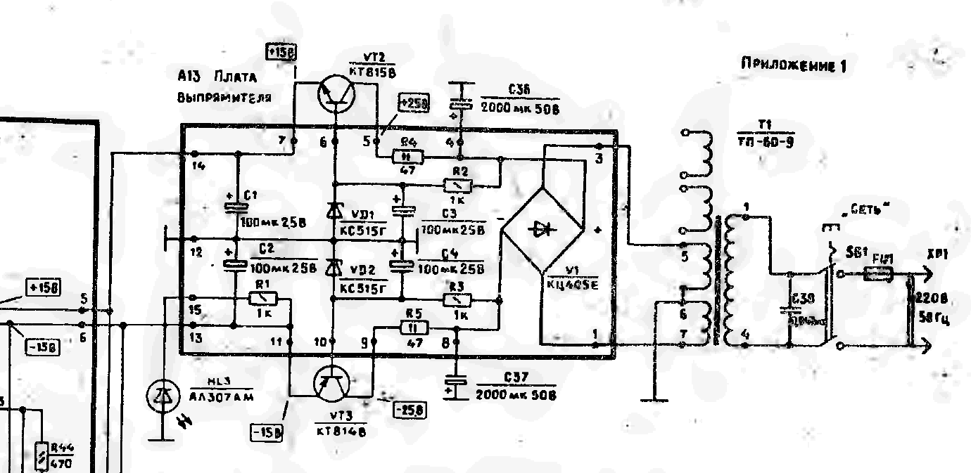

Asta e schema, modelul e rusesc, Elektronica K-4.

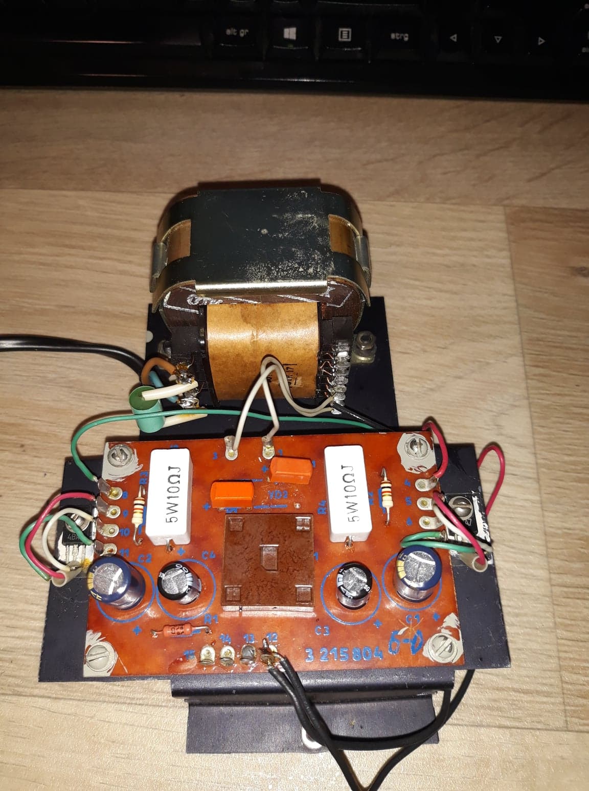

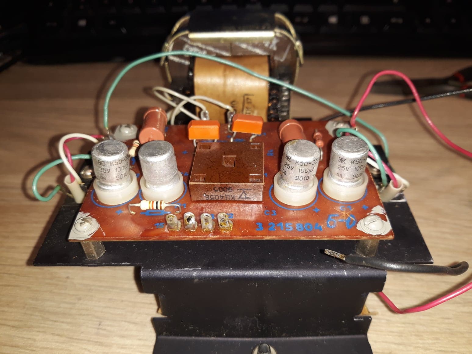

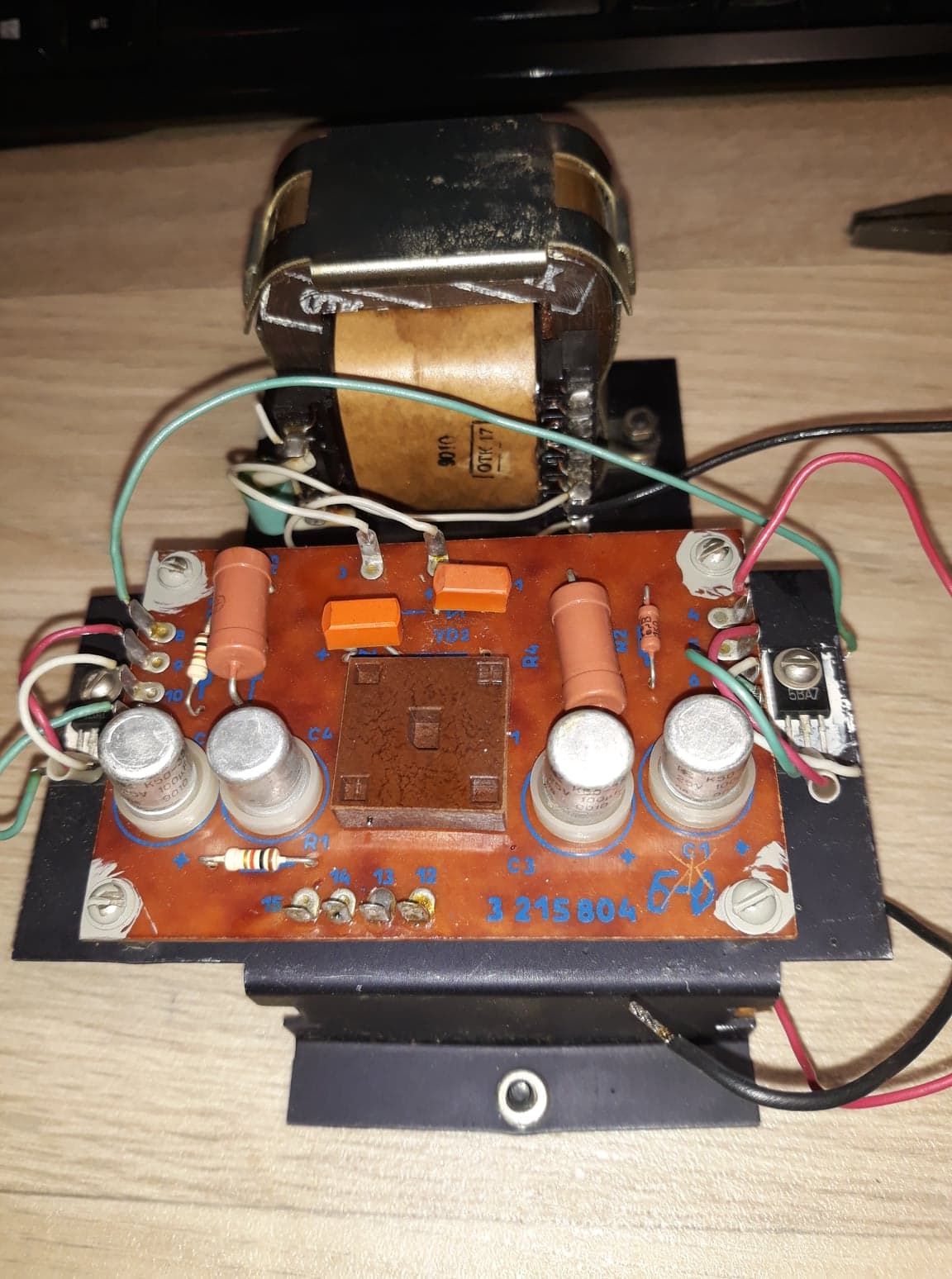

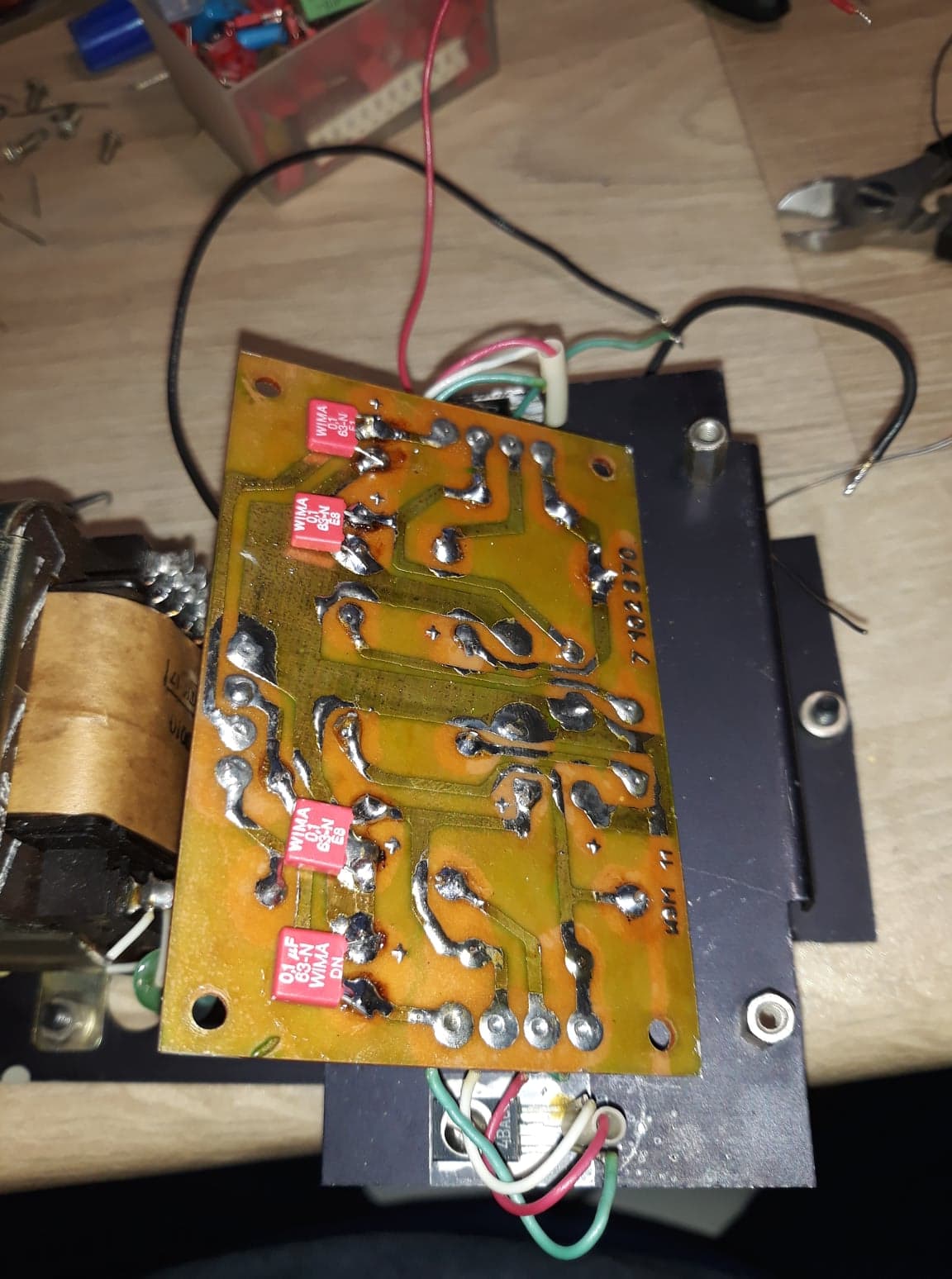

Am scos sursa si am trecut la treaba - am verificat si inlocuit piesele decalibrate, si am facut urmatoarele modificari:
- R4,R5 le-am micsorat la 10 ohmi, eu vreau un curent mai mare, cam 100mA.
- C1 si C2 i-am pus de 470uF.
- am pus in paralel cate un cond. de 100nF pe C1, C2, C3, C4.
- Electroliticii de 2000uF i-am lasat pe loc, masoara bine inca.

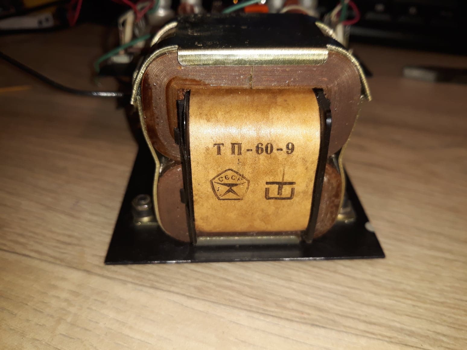

Detalii despre transformator aici - util pentru cine mai are transformatoare rusesti.
http://chiplist.ru/transformers/transformator_tp-60/ ...sau cautati cu google: "Трансформатор ТП-60 - описание"

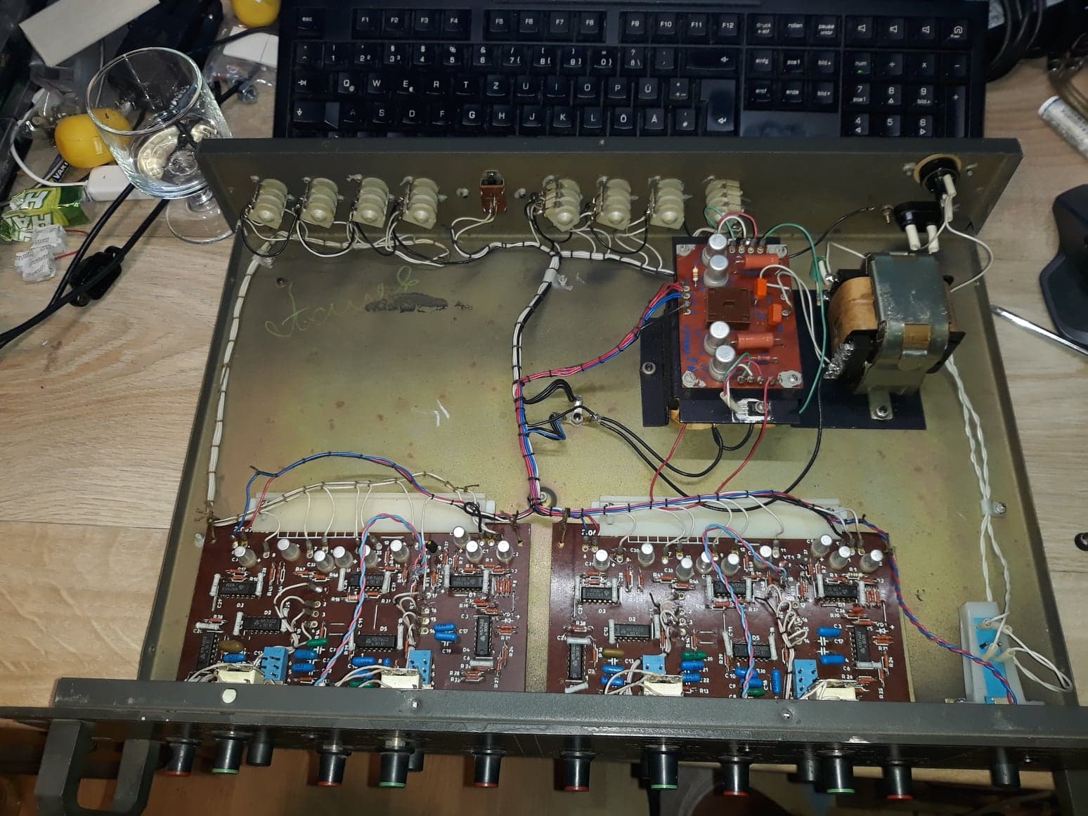

In rest, puteti vedea ce am facut din pozele de mai jos.
La masuratoare am cam 150mV diferenta, zennerele originale portocalii masoara diferit, dar se poate trai cu diferenta asta, adica -14,6 si 14,45V pe iesire.

Este un model foarte simplu, practic un zenner in baza unui tz. Fara amplificator de eroare, fara limitare de curent, fara vreo protectie.
Acum depinde la ce se vrea folosita acea sursa. In nici un caz ca sursa de laborator, caci riscul de a scurtcircuita iesirea este mare. Poate ca traful isi scade mult tensiunea la cresterea curentului si poate BD-urile alea suporta scurt timp putere mai mare pe ele - nu m-am uitat sa vad parametrii lui KT814-815. La o adica se pot inlocui cu ceva mai mare, de 30-50W iar R de 4,7ohmi vor fct. ca fuzibile f lente.
Pt audio se pot micsora C-urile de 2000uF si adauga inca doua de 4700uF dupa R de 4,7ohmi, si musai de adaugat 2 C=22-47-100nF pe secundarele trafului, plus 10-15nF pe diode. C-urile de pe zennere se pot mari la 470-1000uF, dar asta se simte mai putin. C-urile de pe iesire mai bine ramaneau de 100uF pt ca probabil ar fi avut frecventa de rezonanta mai mare. Oricum la orice modul audio se pune un filtraj local de 100-1000uF (plus un 10-47uF+0,1uF).
