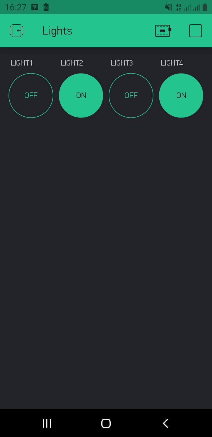

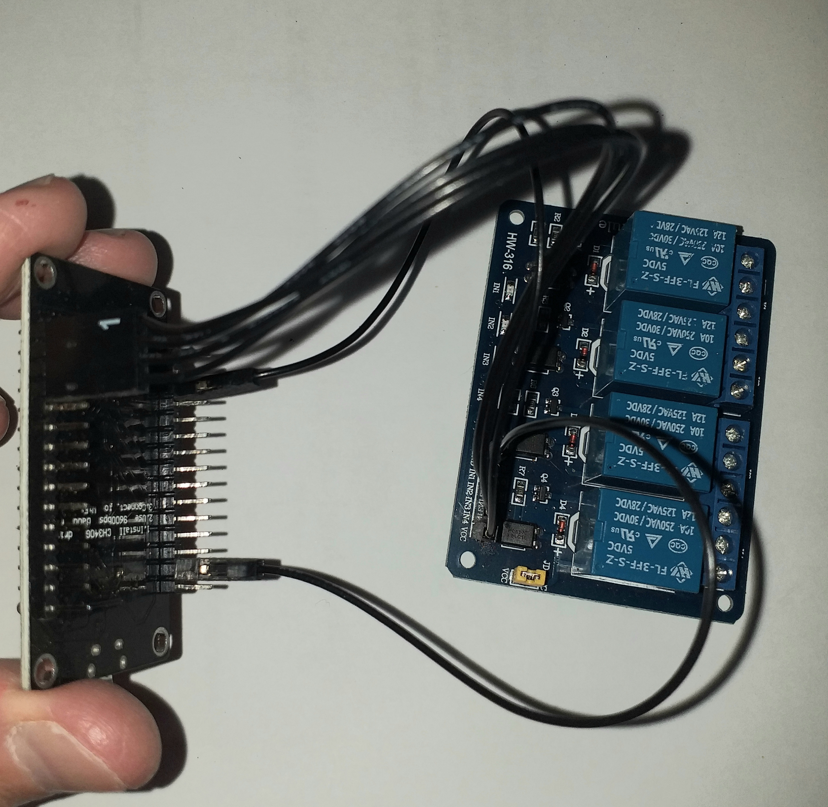

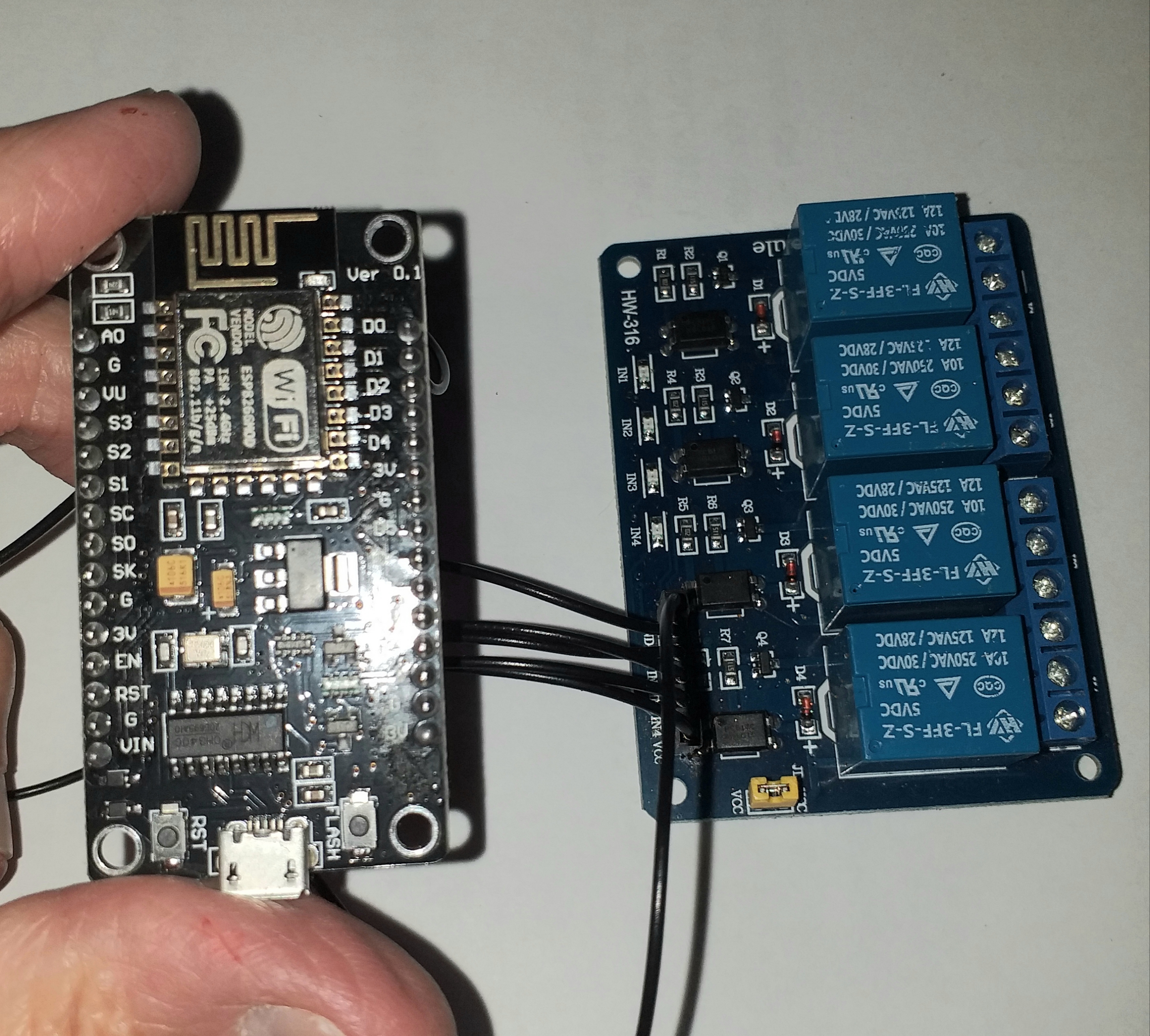

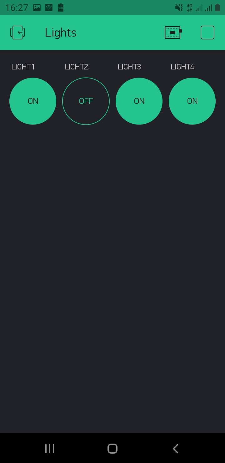

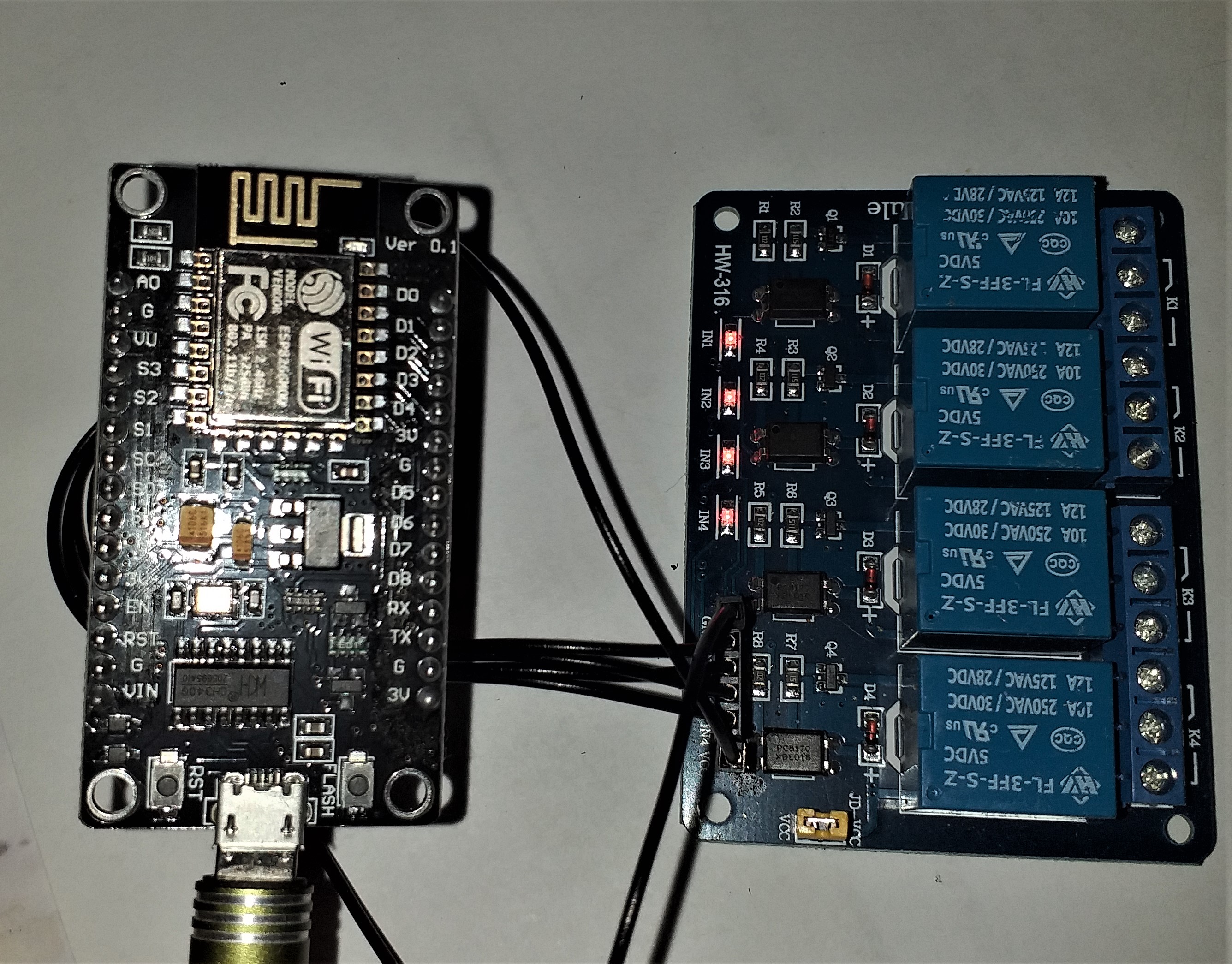

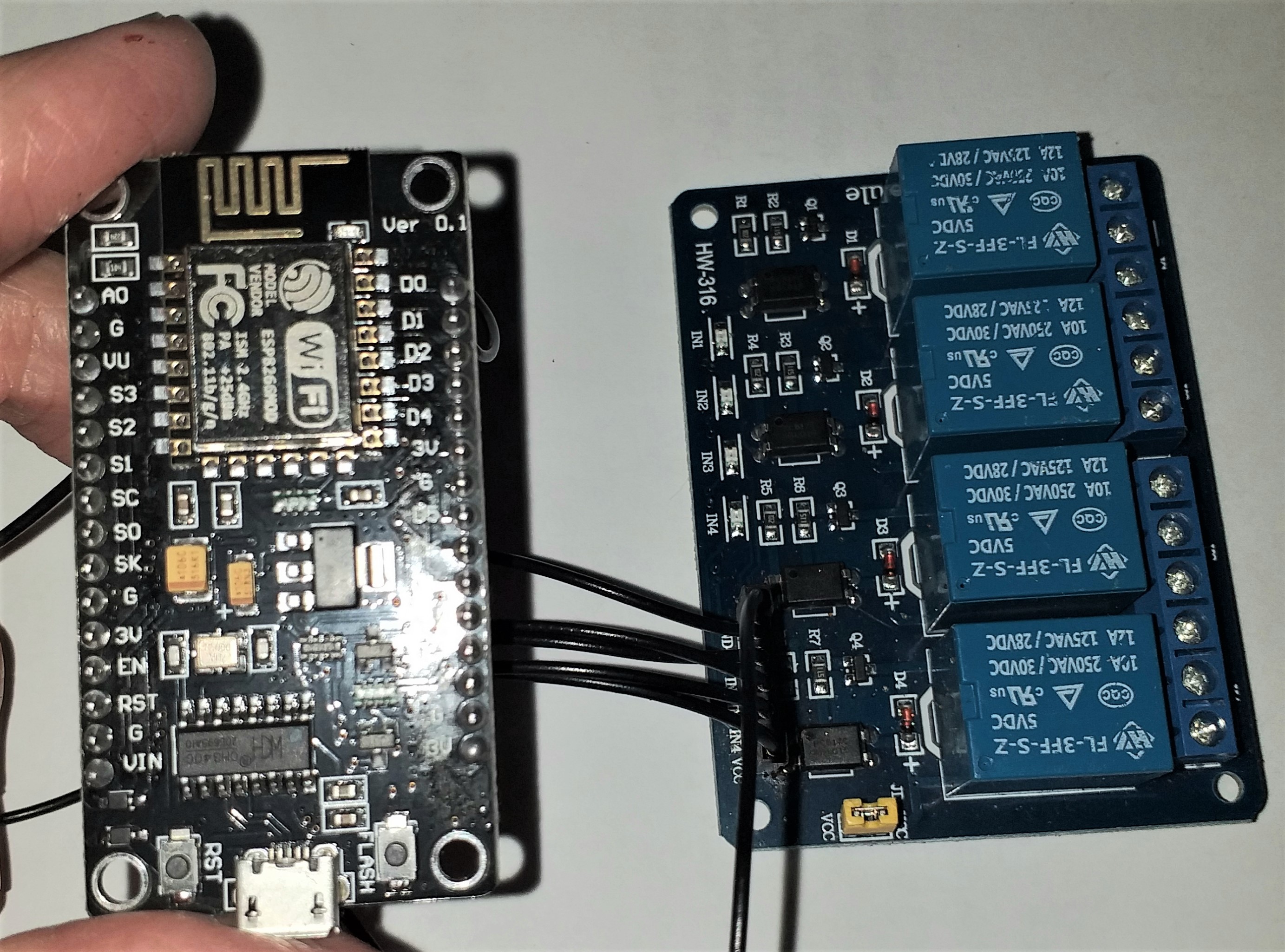

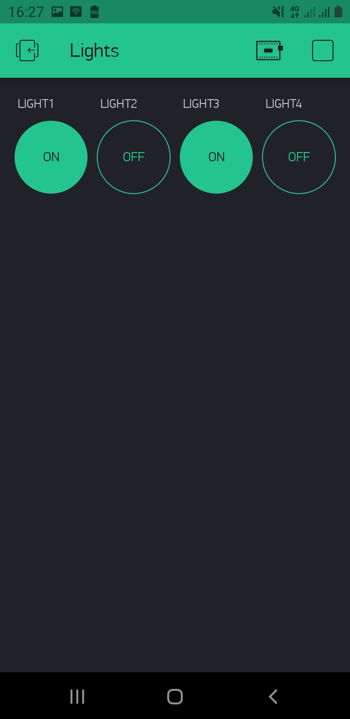

Mi-am facut de curand o jucarie interesanta prin care, cu telef mobil, pot comanda separat 4 relee cu care pot porni/opri diverse chestii prin casa - lumini, ventilator, amplificator, etc.
Tot proiectul l-am luat de aici: https://www.factoryforward.com/iot-home ... k-nodemcu/ si tot ce va trebuie este un Nodemcu si o placa cu 4 relee, pe care le gasiti pe Aliexpress. Ca sa scrieti sketch-ul in nodemcu, va trebuie Arduino IDE, dar cred ca deja stiti lucrul asta. Mie mi s-a parut un proiect usor si extrem de interesant. Pe moment nu stiu la ce o sa-l folosesc, dar l-am realizat practic si functioneaza perfect!
Mai jos cateva poze cu jucarica mea si screenshot cu aplicatia mea.

- 20201024_163643.jpg (1.29 MiB) Vizualizat de 316049 ori
- 20201024_161714.jpg (1.11 MiB) Vizualizat de 316049 ori
- Screenshot_20201024-162739_Blynk.jpg (66.14 KiB) Vizualizat de 316051 ori
- Screenshot_20201024-162735_Blynk.jpg (67.24 KiB) Vizualizat de 316051 ori
- Screenshot_20201024-162729_Blynk.jpg (66.69 KiB) Vizualizat de 316051 ori
- 20201024_161714.jpg (3.58 MiB) Vizualizat de 316051 ori
- 20201024_161641.jpg (3.85 MiB) Vizualizat de 316051 ori

Aseara, gandindu-ma ca as putea sa mai fac o aplicatie in Blynk care sa includa un buton toogle on/off si doua butoane push/momentary on, am zis hai ca fac asta si o pun la un amplif cu tuburi: power si volume up/ volume down prin schimbarea sensului de mers al putometrului motorizat din relee. Aplicatia Blynk are o multime de posibilitati, insa dupa ce am creat interfata cu 4 butoane on/off, la a doua cu on/off si momentary on, am ramas la jumatate din ea, pentru ca mi se consumase "energia" si trebuia sa mai cumpar, era cam 15 lei/luna...Inca o data m-am convins ca nimic nu e gratis si ca era prea frumos ca sa fie si adevarat, mai ales ca m-am familizarizat cat de cat cu Blynk. Faza buna e ca dupa ce faci interfata care-ti trebuie, o poti transforma in .apk din Blink sub forma unui code QR pe care il poti trimite apoi pe e-mail, whatsapp, etc. Cu telefonul poti scana codul ala si iti instalezi aplicatia. Acum am sa-mi fac alta adresa de e-mail si pun si alt nr de telefon, sa vad daca o pot lua de la 0, ca sa-mi fac aplicatia cu on/off si momentary on.
