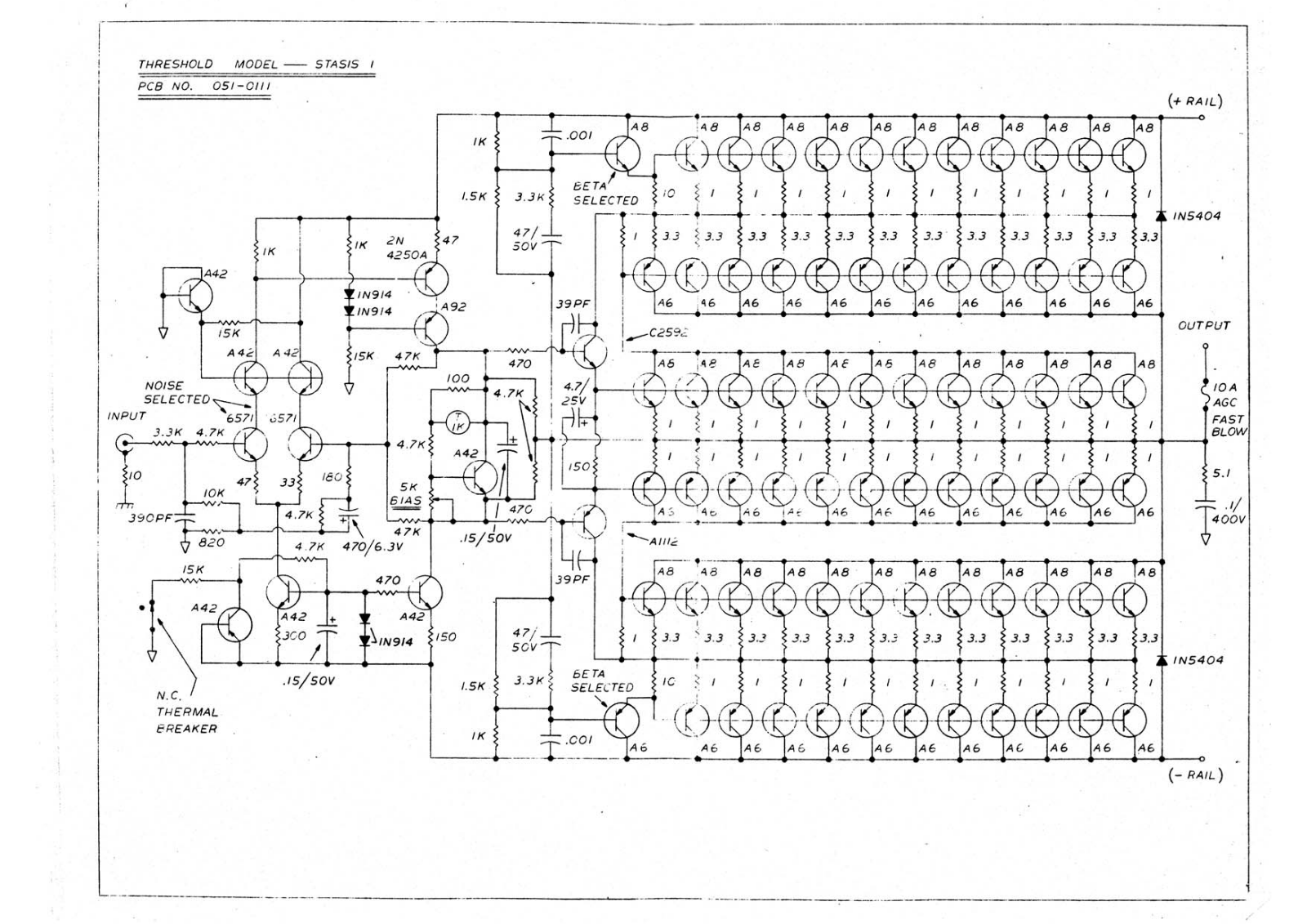

Pentru inceput , va prezint spre studiu cateva scheme ce au in comun o reactie negativa mai ciudata .
Pentru necunoscatori , schemele de mai jos sunt extrase din manualele de service ale unor producatori de amplificatoare extrem de bine cotati pe piata de profil si recunoscuti de catre audiofili ca avand produse de top .
Metode de control al raspunsului armonic si nu numai ...
- Threshold Stasis 1.png (940.22 KiB) Vizualizat de 2839 ori
- Leach amp.png (116.46 KiB) Vizualizat de 2839 ori
- Krell KAV-300 I.png (89.43 KiB) Vizualizat de 2839 ori
- Denon POA6600.png (650.63 KiB) Vizualizat de 2839 ori

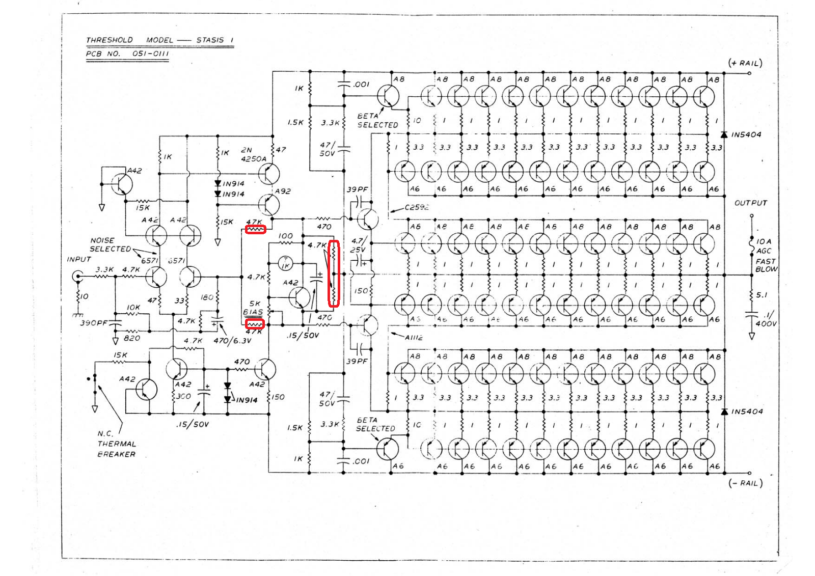

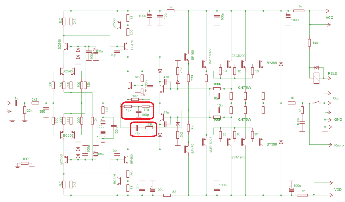

Nelson Pass a ales un anume tip de reactie negativa locala .
Este evidentiata in schema de mai jos .
Dupa cum remarcati , raportul intre rezistentele de pe aceeasi alternanta este de 1:10 , oare de ce ( !!! ) , doar Nelson Pass stie cum a ajuns la valoarea perfecta .
Oare o avea legătură cu logaritmii ?
In acest fel bucla de reactie negativa controleaza doar etajul de intrare si etajul VAS , iar etajul de iesire este conectat in DC prin acel raport de 1:10 , pentru pastrarea controlului in curent continuu in cazul derivei termice , fara a avea o reactie negativa globala care sa tina cont de THD-ul etajului final si care sa modifice in rau raspunsul armonic .
O solutie simpla , usor de aplicat si altor etaje finale ( cu anumite amendamente ) .
Raspunsul armonic aproape perfect este dat de dimensionarea si structura etajului final dar si de structura asimetrica a etajului de intrare ...
- Threshold Stasis 1 - Feed Back.png (892.74 KiB) Vizualizat de 2826 ori

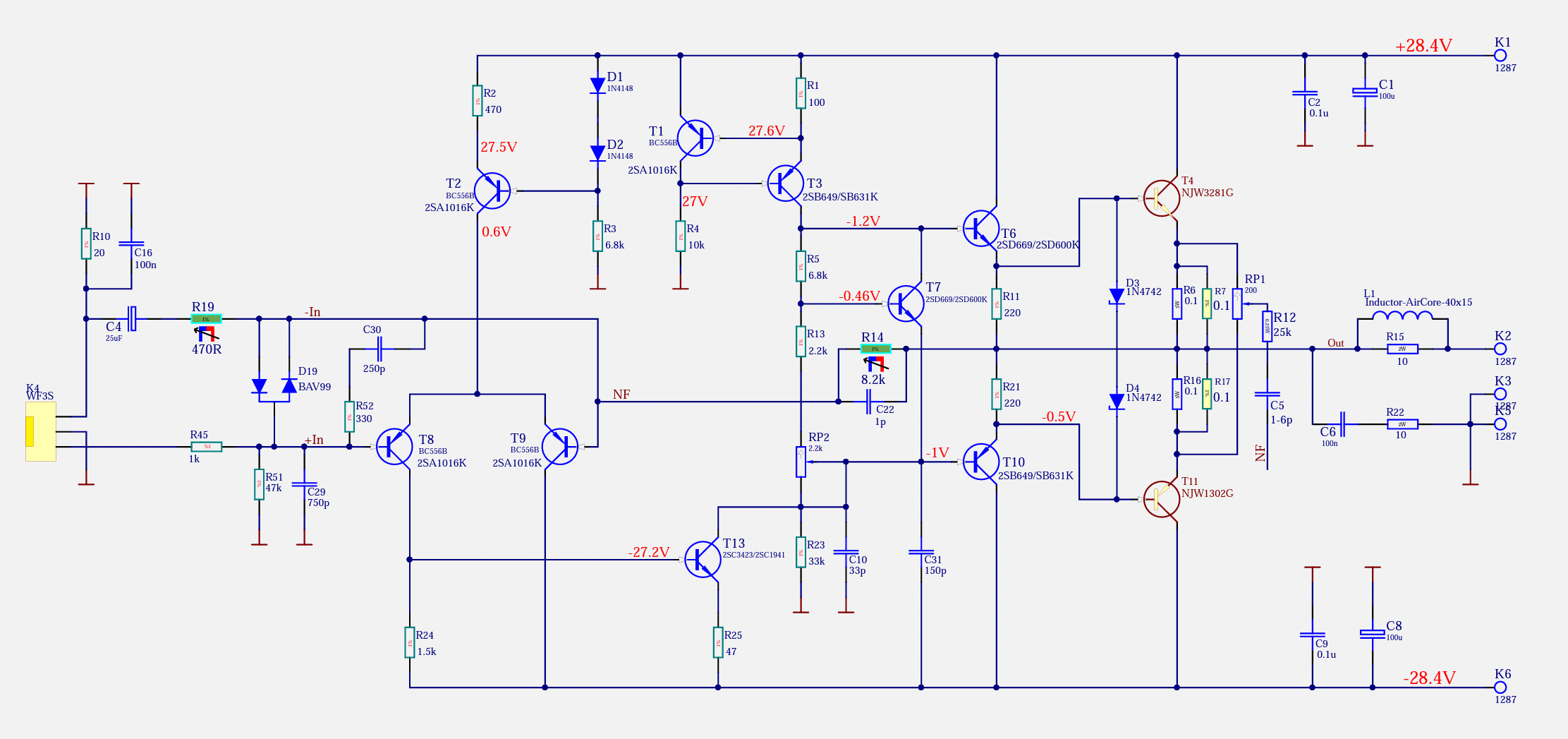

In acest caz , avem de-a face cu o reactie negativa impartita in doua : o parte controleaza faza la frecvente mari , iar cea de-a doua gestioneaza frecventele joase si cuplajul in curent continuu .
La frecventa de aproximativ 180 KHz , impedanta celor doua cai ale reactiei negative scade la jumatate , asigurand stabilitatea la frecvente mari .
- Leach amp Feed Back.png (115.99 KiB) Vizualizat de 2804 ori
Ca o mica completare:hpavictor scrie: Dum Oct 11, 2020 6:35 am In acest caz , avem de-a face cu o reactie negativa impartita in doua : o parte controleaza faza la frecvente mari , iar cea de-a doua gestioneaza frecventele joase si cuplajul in curent continuu .
https://leachlegacy.ece.gatech.edu/lowtim/fdbk.html
Toate detalile despre amplificatorul Leach, are chiar si un fisier ltspice care poate fi simulat de fiecare:

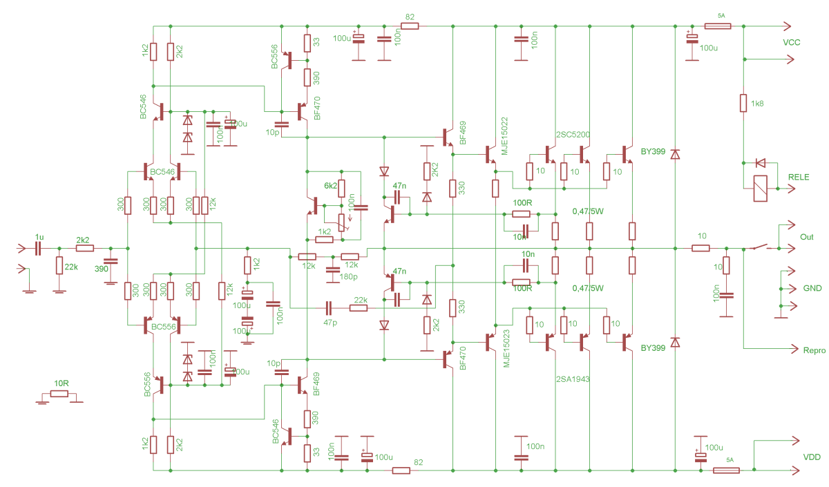

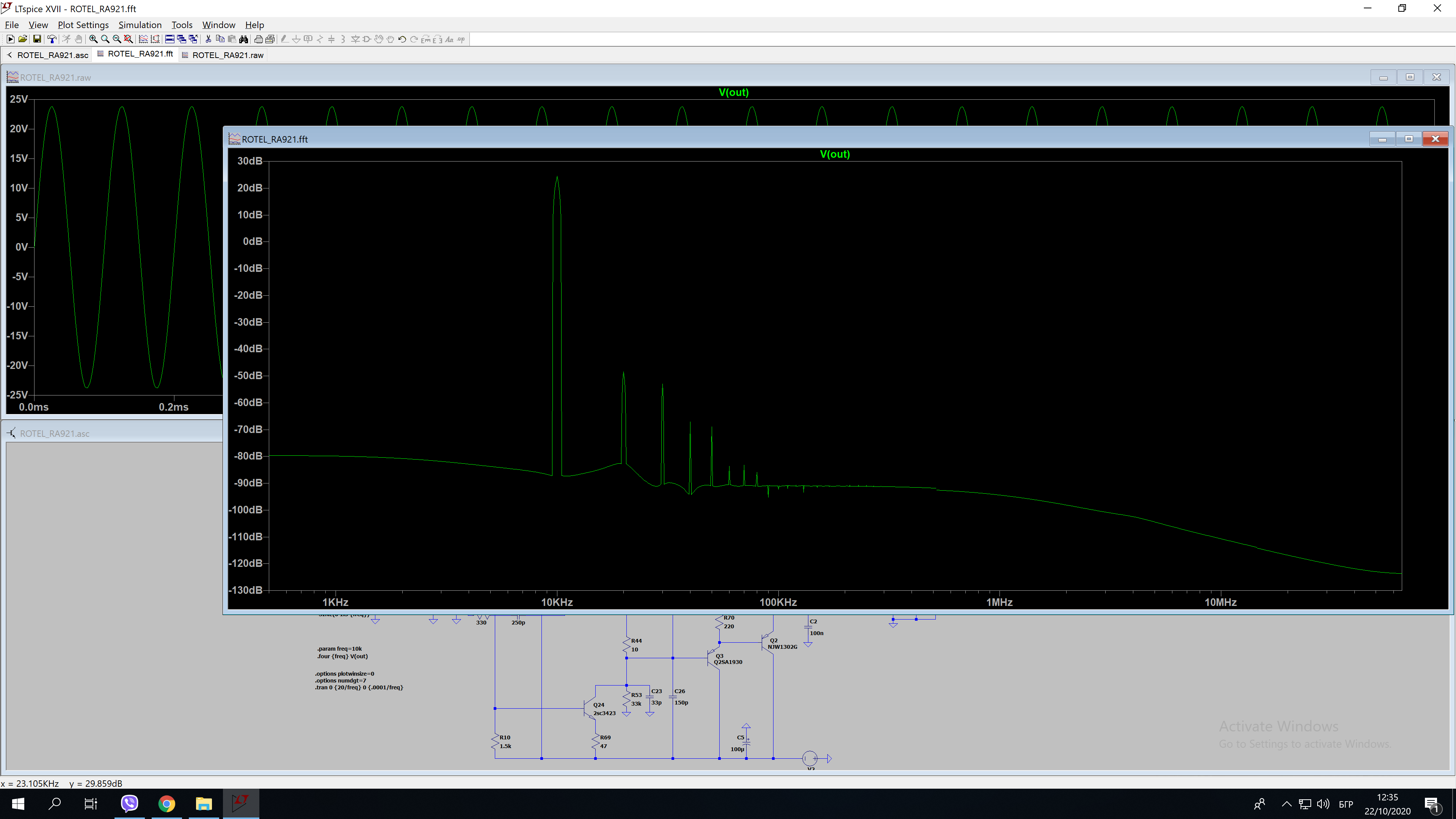

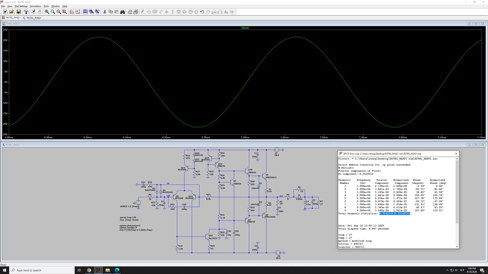

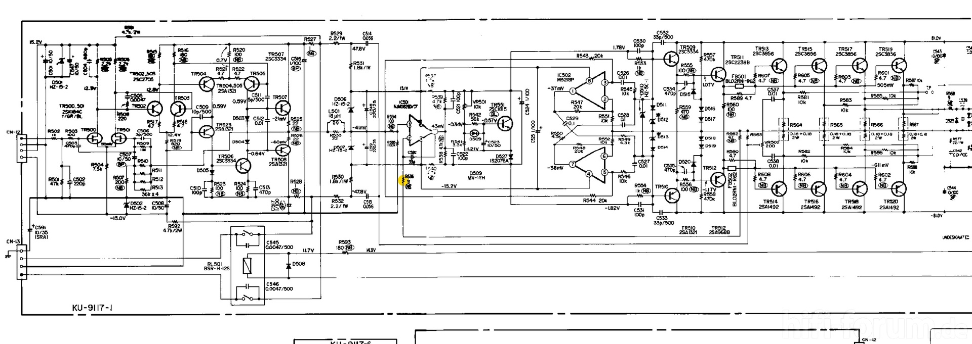

Metoda de control a răspunsului armonic folosita de proiectanții schemei Denon POA 6600 se poate aplica la majoritatea amplificatoarelor audio , conform ideii asemănătoare descrisă în schema Rotel ( modificată
) atașată mai jos :
) atașată mai jos :
- Screenshot_20201223-210228~2.png (229.69 KiB) Vizualizat de 2710 ori
Acum sper că totul devine clar !
- fft.png (314.12 KiB) Vizualizat de 2705 ori
- thd .jpg (179.08 KiB) Vizualizat de 2705 ori
