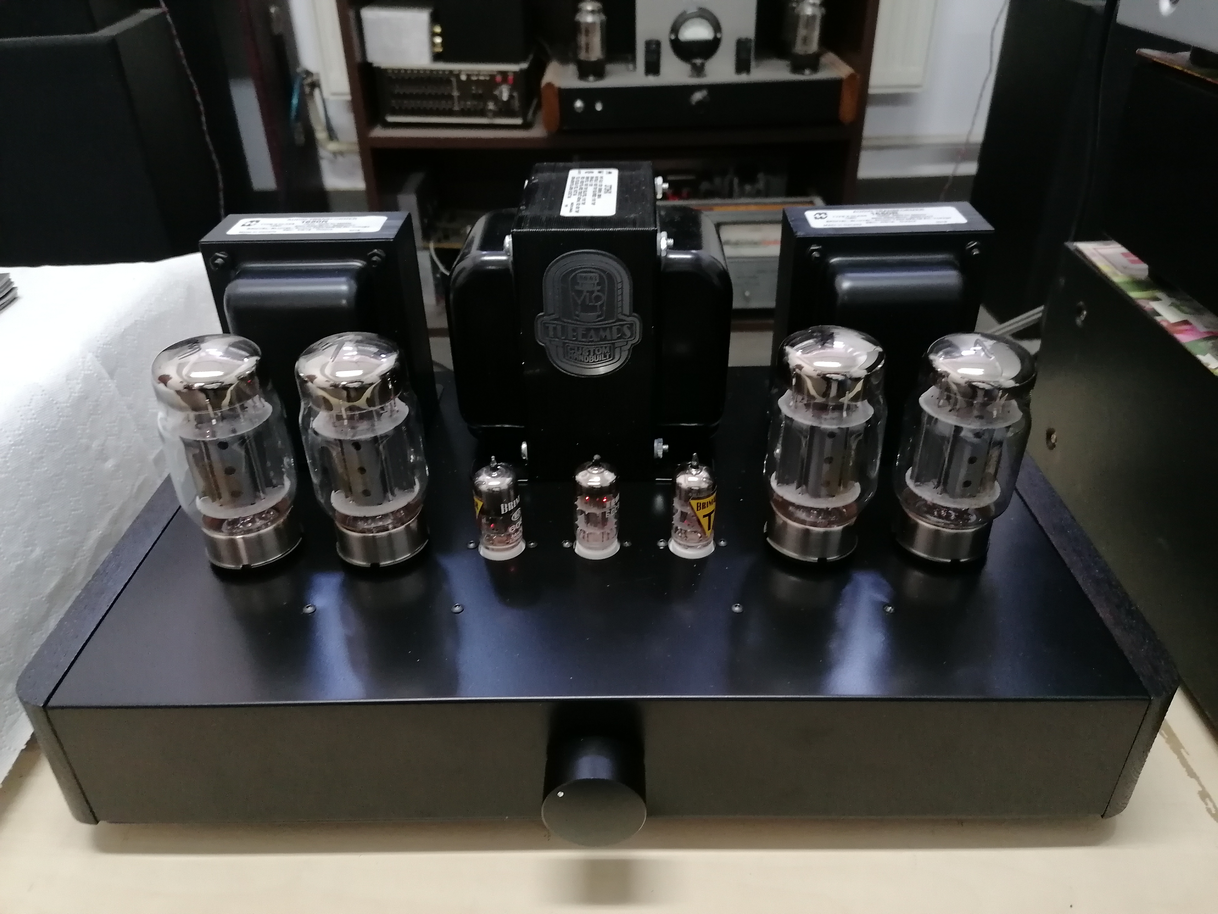

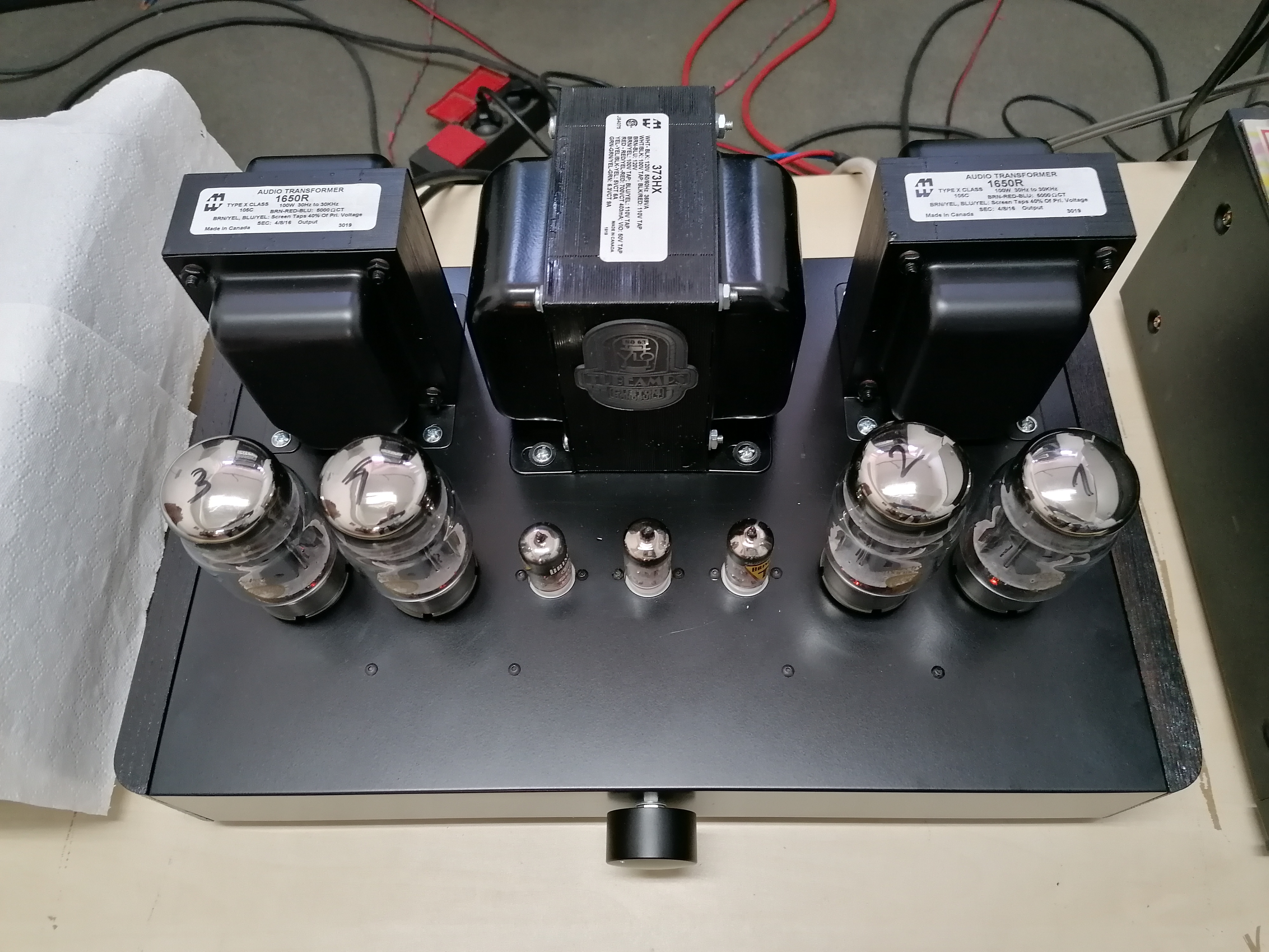

PP, clasă A, ultralinear
2x30w 4/8 ohmi
30hz....30khz +/- 1dB la capetele benzii
THD 1,9% la 30w 4/8 ohmi 1000hz
1XECC82 Tesla
2X6060 Brimar
4XKT88 Electroharmonix
Transformatoarele sunt Hammond
addybiru (Mie Sep 23, 2020 8:38 am) • Mircea (Vin Sep 25, 2020 7:17 am)

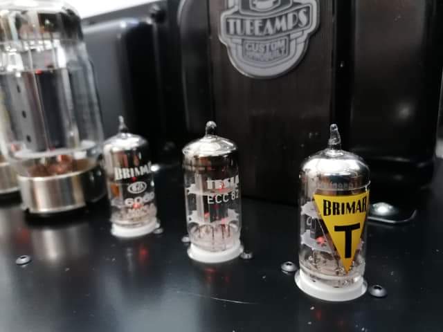

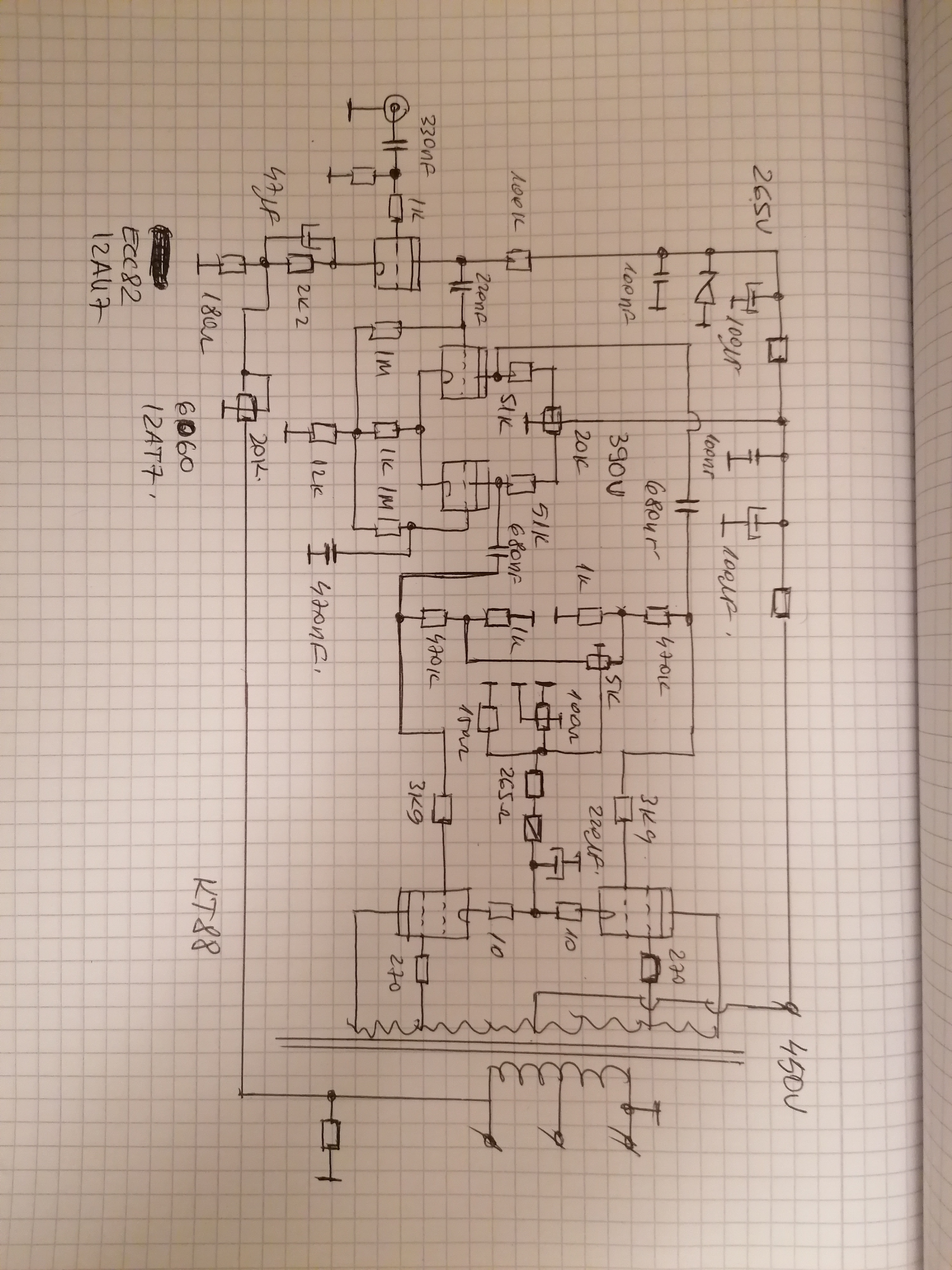

Fain amplificatorul, tuburile Brimar mi-au atras atentia mai ales ca am si eu cateva si am si folosit prin amplifuri, cred ca sunt niste tuburi reusite. Ma bate gandul sa fac si eu un amplificator cu tuburi, PP, in clasa A (la anul ca mai repede nu reusesc)...pot sa folosesc schema ta?

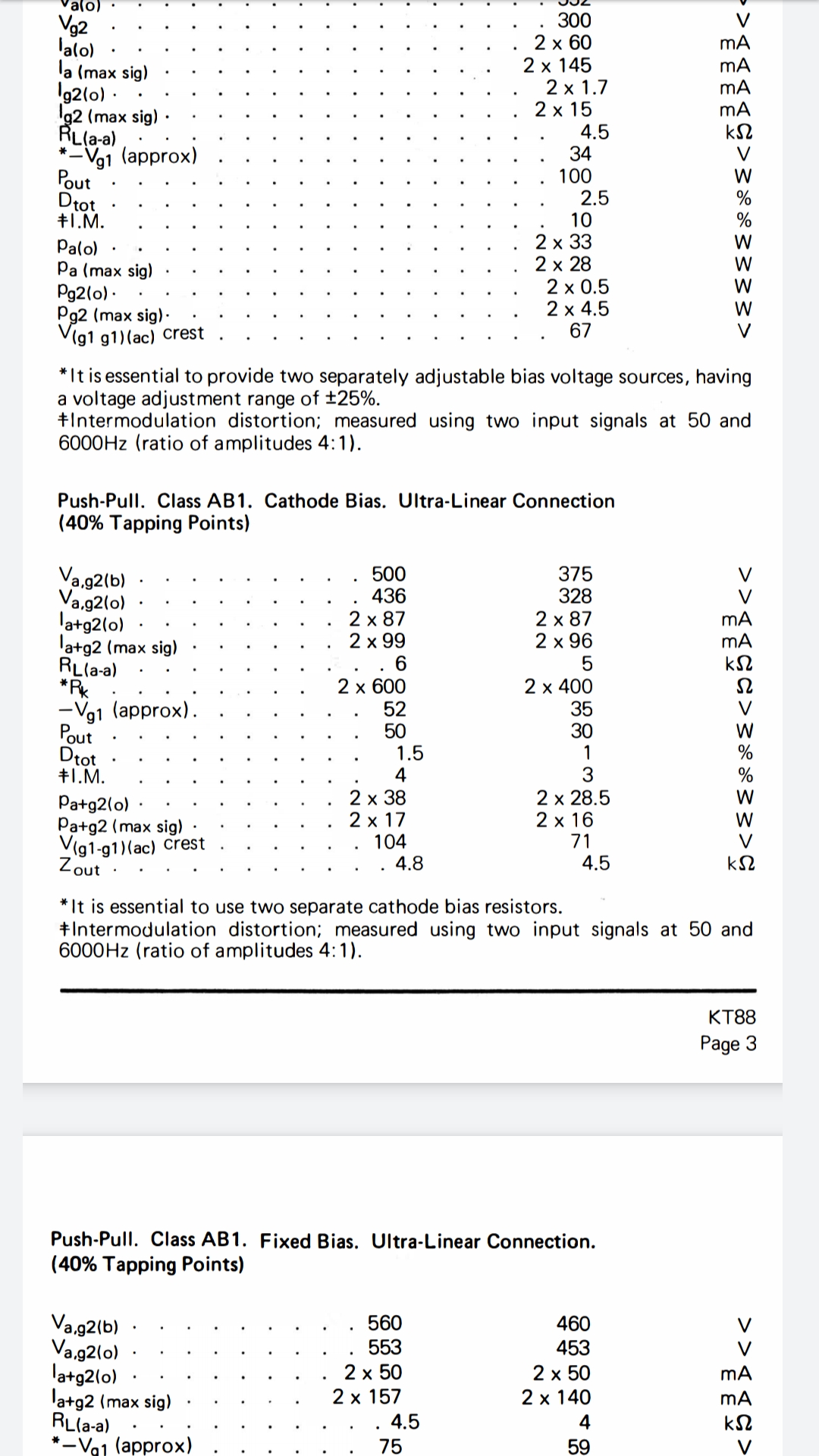

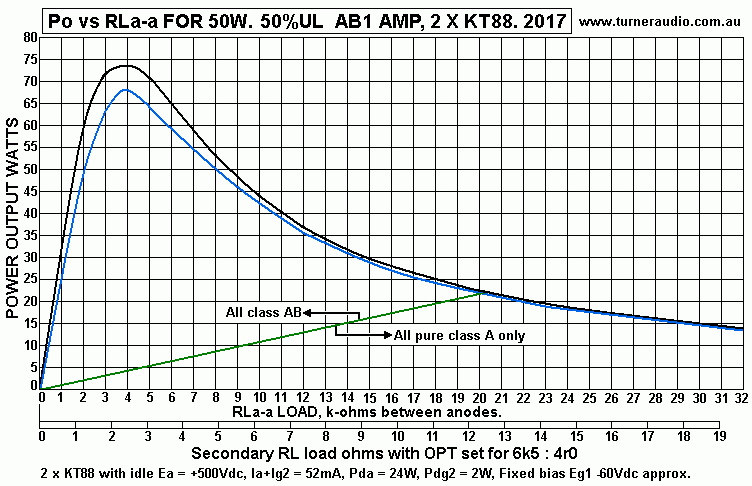

Clasa A? Ce il face sa funcționeze în clasa A?
Eu știu ca sa funcționeze în clasa A trebuie OT-ul sa aibă un Raa mai mare de 5k, iar partea de negativare a etajului final e incompletenta, lipsește tensiunea de negativare sau dacă ma uit mai bine e un bias automat dar tot nu îmi dau seama cum merge în clasa A doar
addybiru scrie: Mie Sep 23, 2020 8:44 am Fain amplificatorul, tuburile Brimar mi-au atras atentia mai ales ca am si eu cateva si am si folosit prin amplifuri, cred ca sunt niste tuburi reusite. Ma bate gandul sa fac si eu un amplificator cu tuburi, PP, in clasa A (la anul ca mai repede nu reusesc)...pot sa folosesc schema ta?
Sigur.
