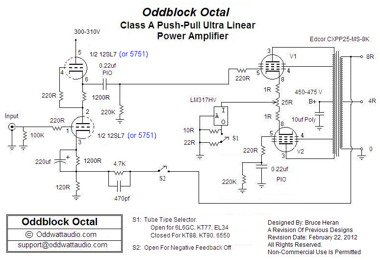

Conceptul "La cheie" inseamna mai mult decat un pcb cu schema.
Eu in afara de cel facut de tine nu am mai vazut sa fi finalizat cineva vreunu, dar cei drept nici nu am cautat.
Schema e interesanta, mai sprea iarna o sa incep si un sa fac un layout la un PP in clasa A si cu un SRPP pe intrare, am vazut ca sunt la moda :D

Cu 8K Raa..... o să iasă un am..... belea...
Genul ăsta de scheme, cu autodefazare sunt niște glume pentru pierdut timpul, au performanțe mediocre, la toate capitolele, putere, distorsiuni armonice, distorsiuni de intermodulatie.
De curiozitate, ce zici.... acel SRPP crezi că poate asigura un semnal destul de mare pentru atac? Dacă îi introduci 0,7...1V la intrare.
Dar nu e așa...... de ce nu?!

VIOTUBEAMP scrie: Dum Sep 06, 2020 12:12 pm Cu 8K Raa..... o să iasă un am..... belea...
Pai daca bine am observat la un momendat si tu ai folosit topologia asta(asta inseamna ca ai construit o gluma?), iar daca facem amplificatoare cu lampi le facem pt distorsiuni sau bine acuma sa facem un ban ;)
Faptul ca tie ti se par o gluma asta nu insemna ca uni nu pot sa mai incerce si alte topologii in afara de mullard si williamson ca altfel devin o munca de lipitor de piese chiar daca pui osciloscopul si bagi surubelnita intr-un semireglabil si mai pui distorsiometrul pe el ca sa arati la lume un semnal la 1khz cum ii, daca ma intelegi ce zic.

https://diyaudioprojects.com/Tubes/KT88 ... -Tube-Amp/
