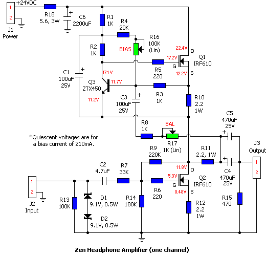

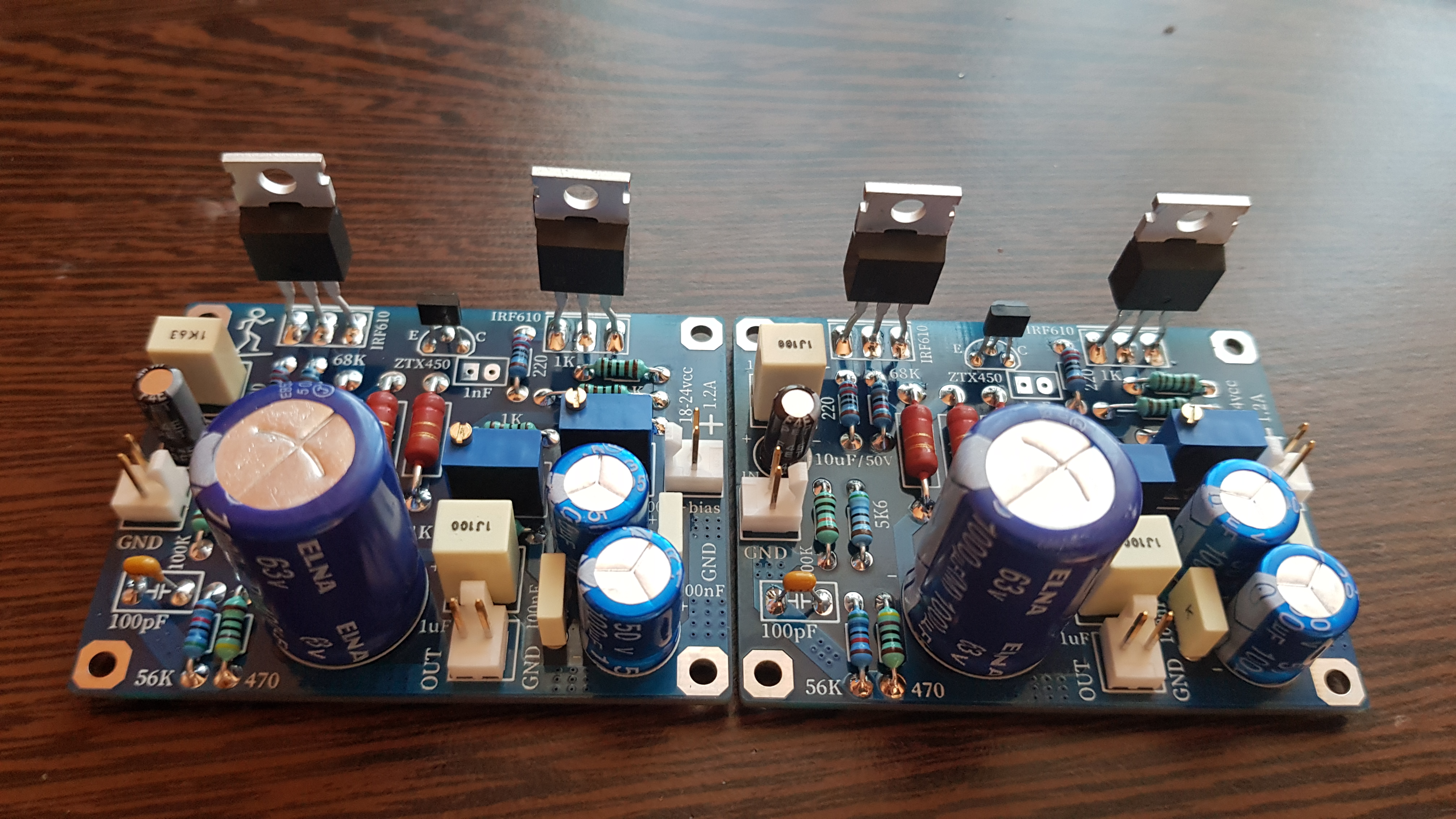

Zilele trecute am montat doua placute de amplificator mini Zen pt casti, proiectate de colegul @Iulian . Am atasat o poza si cu schema, inca nu am ajuns sa ma ocup de sursa dar sper ca pe weekend sa am suficient timp, am un traf cu prindere pe pcb care scoate 24V/3A, o sa-l folosesc pe ala. Mai e chestia cu radiatoarele, sa vad ce am prin atelier, macar de proba. Sunt curios de rezultate, sper sa fie de la bune in sus, momentan ascult la cel facut in cadrul group-buy, SSHA.

Poți să-i dai drumul fără mari probleme chiar și cu 18vdc.
După prima impresie va trebui să te apuci de treabă la modul serios.
Imperechezi tranzistorii finali, reglezi balansul.
Fără asta nu pleci pe drumul cel bun. ;)
Urmează curentul prin finali. Aici e cu microdetalii, cum zic audiofili. Treci de la 100 spre 250mA cu pauze îndelungi pe același fond sonor și alegi curentul care îți pare cel mai potrivit cu căștile din dotare.
Evitați porcăriile cu bass boost,extra bum și alte gioarse
Valorile unor rezistențe sunt pentru potrivirea cu căștile mele dar e foarte ok și pentru alte modele și de aceea le-am lăsat așa.
Schimbă Elna de pe ieșire că mă apucă pandaliile. Semireglabilii Bourns sau rezistențe după alegerea curentului.

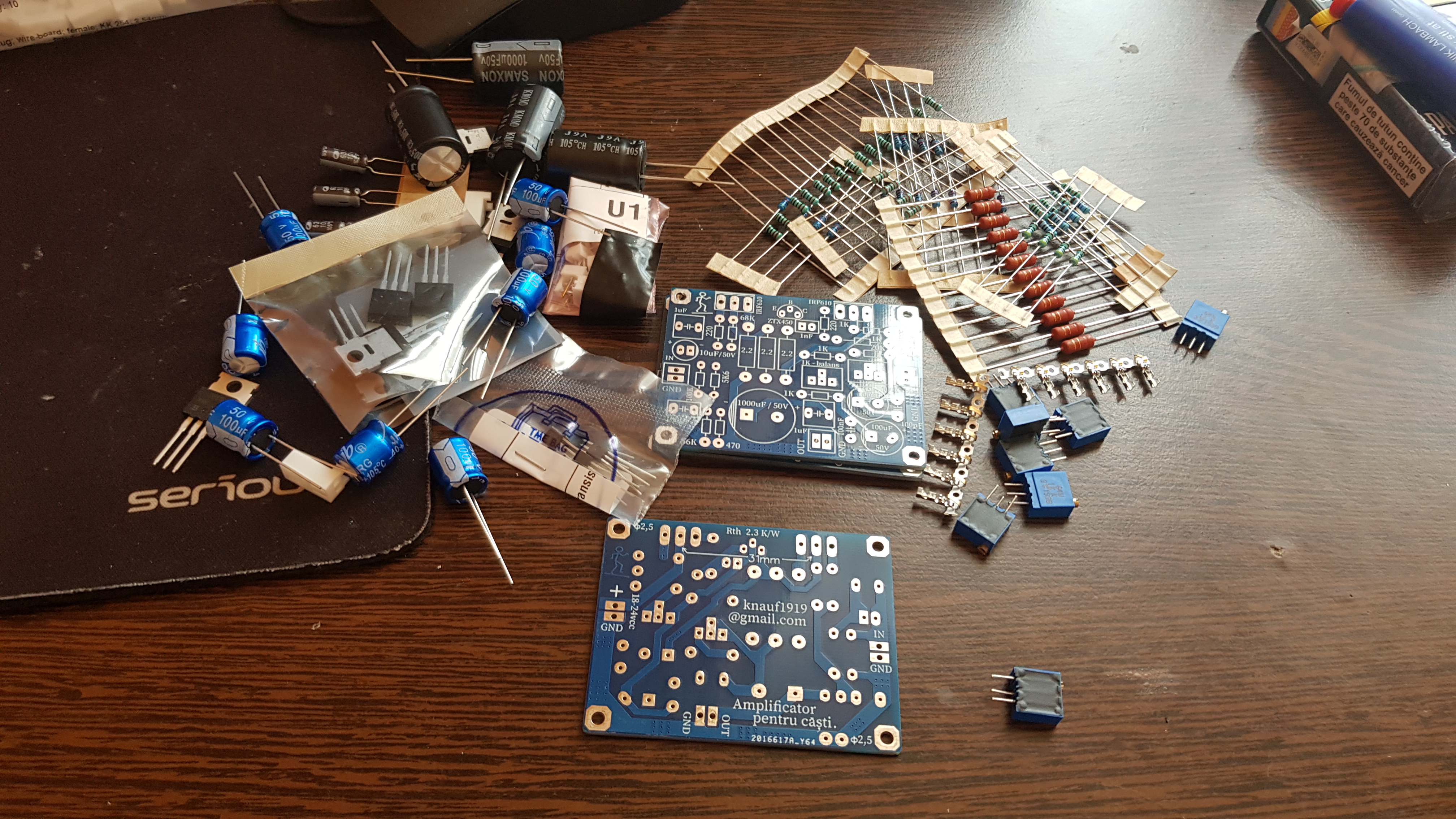

Inițial am proiectat altfel, totul pe o singură placă. E cineva care l-am făcut așa, pe diyaudio. Din cauza gestionării cam aiurea a căldurii date de finali am ales să-l fac o placă pentru un singur canal, asemănător cu proiectul inițial al italianului. Am considerat că e mai ușor de gestionat in carcasă.
Sursa trebuie să aibă riplul cât de mic. Incă n-am definitivat-o , iar aia propusă în proiectul prim îmi pare o glumă dar se poate folosi de probă.
Revin cu o placă de sursă când o fi gata.
